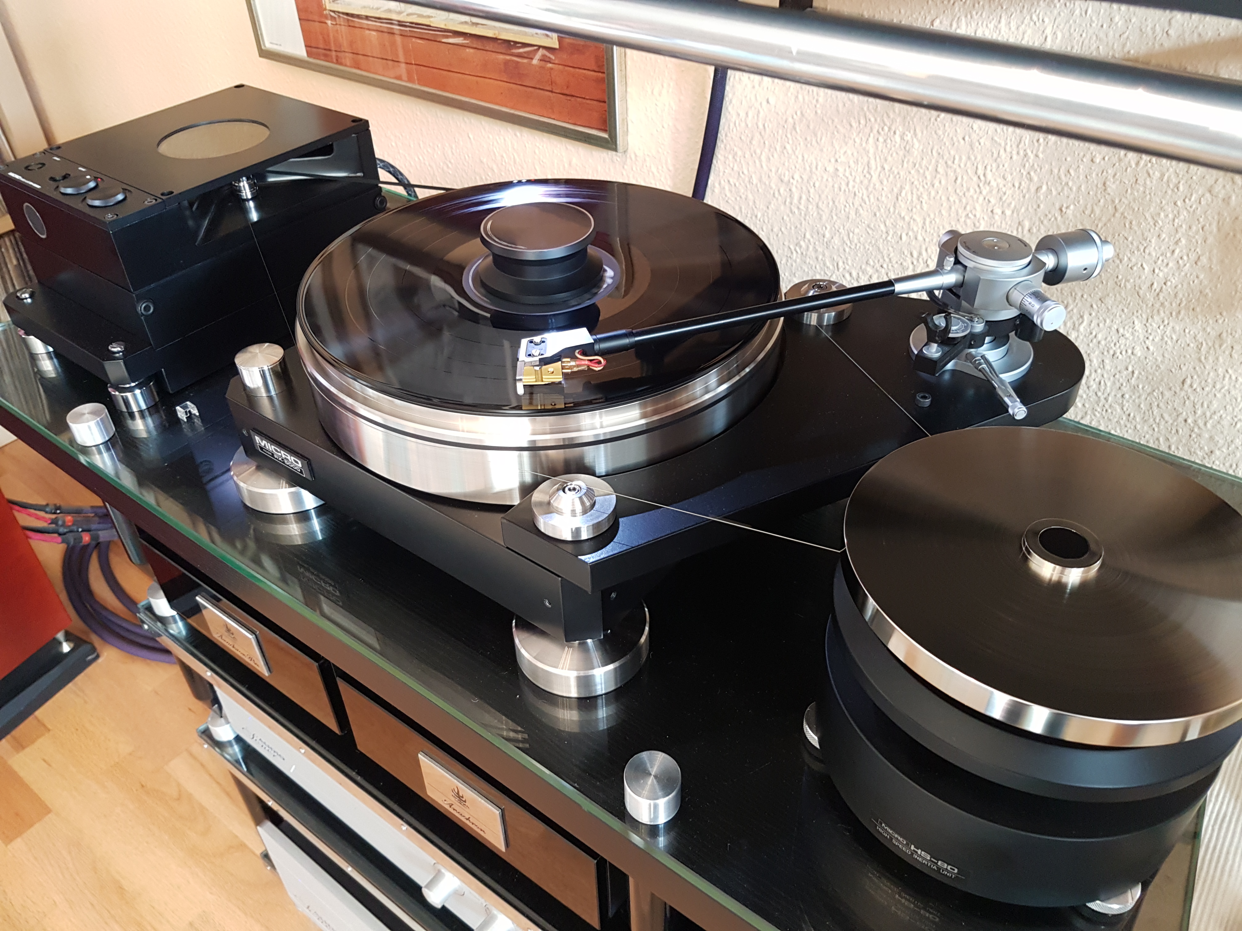

Szóval a tömeg és/vagy a stabilitás, a jó lemezjátszó hangjának a feltétele? Mekkora ami már jó tömeg ehhez? Mit értesz stabilitás alatt? Nyávogást? Vagy a futómű imbolygását? Az , hogy valami szép az szerintem nem feltétele, hogy jó-e a hangja. De persze nem is kizáró oka.
Tömeg? Minél nagyobb, annál jobb.
Ehhez még az is hozzá kell járuljon, hogy a felrakott lemez mennyire tud egybeforrni a futóművel, annak a tehetetlen tömegével. Hiába a nagy tömegű tányér, futómű, ha a lemez kedvére izeg mozog a tányéron.
A hangszedő akkor tudja pontosan kiolvasni a barázdába vésett információt, ha alatta nem mozog a lemez össze vissza.
A hangszedő elég jelentős energiával mozgatja maga alatt a lemezt. Minél nagyobb mozgást kényszerít a lemezre, annál pontatlanabb lesz a kiolvasás. A hang elvékonyodik, keménnyé, grízessé válik.
Ha nem engedjük, hogy a hangszedő bemozgassa a lemezt, a lemez alatt egy jelentős tehetetlen tömeg található, a hang megnyugszik, "stabillá" és testessé válik.
A képen látható Micro Seiki RX 5000-es az egyik legjobb futómű, amit valaha is építettek. Végtelen nyugalom, stabilitás, pontosság árad a hangból, amit rajta lejátszanak.
Munkám során hetente több lemezjátszóval találkozom, otthon a sajátomat jól ismerem és a cég termékeit is.
Elég nagy rálátásom van a különböző konstrukciók hangra gyakorolt hatásáról. A szépség nem érdekel. Számomra a mai dizájn gépek nem képviselnek értéket, csak mókusvakításra jók.

Egy lemezjátszó futómű nem attól lesz jó, vagy nem, hogy 33,2-őt vagy 33,5-öt fordul 1 perc alatt.
Nem árt, ha 33 1/3-at, de ez csak az abszolút hallásúakat izgathatja. Bár szerintem azok se hallanak meg fél % eltérést.
Tömeg, stabilitás. Ezeket semmivel sem lehet pótolni.
Már egy Orbe is csodás, de ami alatta van........
