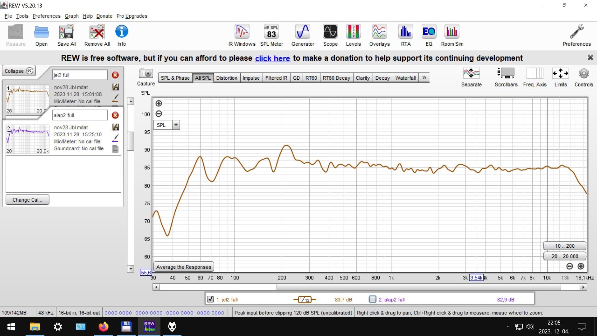

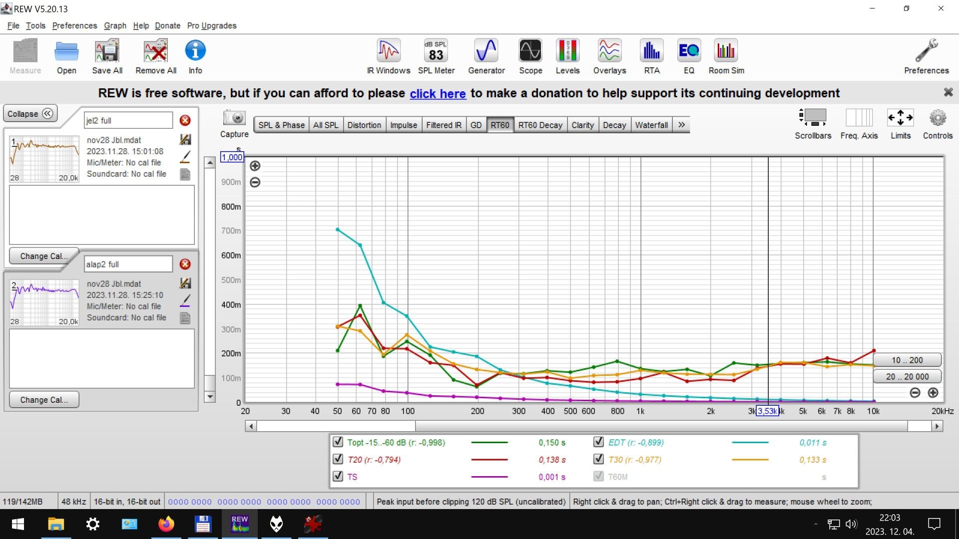

Mérési adatok:
A mély tartomány a szoba, mérési pozíció miatt, kissé kusza, ez senkit ne tévesszen meg, pl. Madonna Frozen című felvétele közepe táján a mennydörgés kiválóan hallatszik! :smile29:
A mérés kb. a szoba közepén ( 5*4 m ) egy asztalon történt, kb. 30 cm-ről, UMIK-1-el a magas sugárzó "on axis" tengelyében.

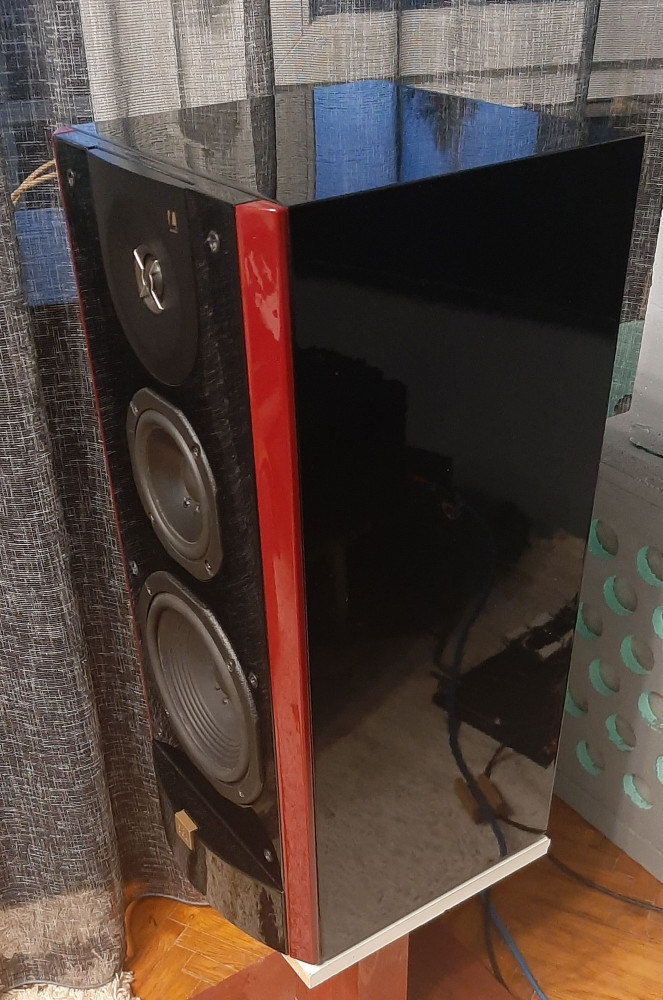

Egy oldal nézeti kép:

Sajnos nincs "előtte", mivel a magas sugárzó újra lett tekercselve, ami miatt torz lett az egész átvitel ( lemértem ).

ozzy711 írta:
2023.12.03., vas. 11:28
Kérésre a mérésekről és teszek fel képeket,
Bíztatnálak az elötte- utána mérésekről készült képek közlésére, biztosan sokunkat érdekelnének.

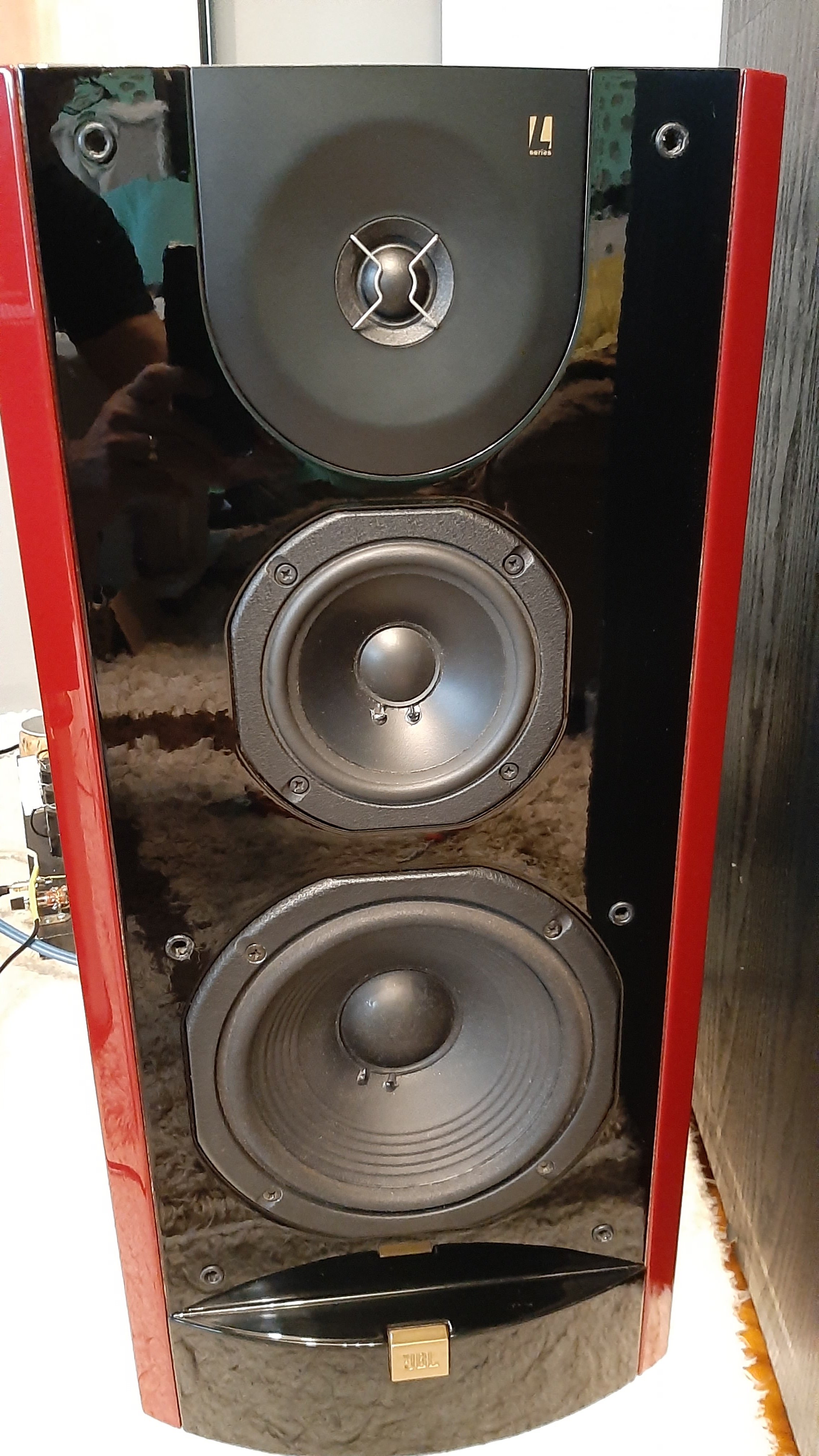

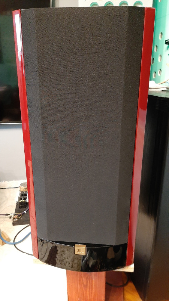

Képek a dobozokról:

Eladó a címben szereplő JBL L40 típusú hangdoboz pár. A dobozt restauráltam. Új zongoralakk festést kapott ( szakember által lefestve ), megőrizve az eredeti dizájnt.
A mélysugárzó új peremet kapott, jó pár évig nem lesz vele gond. A magas sugárzó sajnos tönkrement és nem találtam cseredarabot, így helyettesítettem egy Bliesma T25S-6 típusú tweeterrel.
A hangváltóban az alábbi változtatások történtek: a középsugárzó soros tekercse ( 0,56 mh ), a magas sugárzó párhuzamos tekercse ( 0,25 mh ), lett Jantzen-re. Úgyszintén cserélve lett a közép hangszóró, soros ágban lévő kondenzátora ( cross-cap, 56 uF ), a soros ágban lévő ellenállása Jantzen típusúra, a tweeter soros ágában lévő kondenzátorok ( 18 dB/oktáv váltással ) szintén Jantzen típusúak ( superior z-cap 2-2 db ).
A belső kábelezés Klotz LY215S típusa.
A bi-kábelezés megmaradt, de az összekötő lemez hiányzik, így ezt egy 1,5- ös tömör rézzel oldottam meg ( ami sokak szerint klasszis "hangot" produkál. :D
A dobozok egy 30 cm-es állvánnyal klasszis hangot produkálnak. Természetesen mindkét doboz bemérve, hetekig tesztelve volt.
A sztereó együtt futás gyakorlatilag tökéletes, a frekvenciamenet gyakorlatilag 200 Hz-től +- 2dB-en belül van ( alatta a szoba miatt nem mérvadó a mérés ), a terhelhetőség bődületes, tud brutális lenni ha kell, de pl. Vivaldi is nagyon fekszik neki.
Kérésre a mérésekről és teszek fel képeket, ha szükséges meg tudom mérni az impedanciamenetet is, de biztosan kedvezőbb, mint az eredeti tweeterrel!
