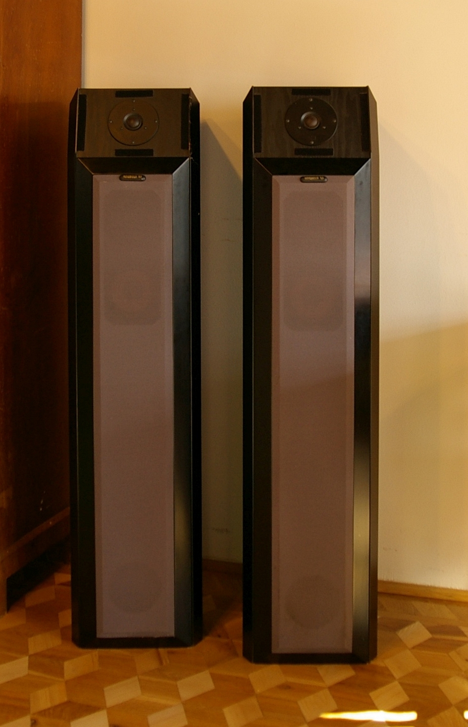

Eladó ez a nagyon ritka felső kategóriás álló hangsugárzó.
Az esetleges kérdéseket megelőzvén bő lére eresztem a dolgot.
A márkáról: 3A => Art et Acoustique Apliquee => Művészet és alkalmazott akusztika. Daniel Dehay francia mérnök munkássága van a márka mögött, már a '60-as '70-es évektől hangsugárzókat gyártott és a francia high-end hangsugárzó gyártás úttörőjének tartják, itthon kevésbé ismert márka. Mióta Daniel Dehay meghalt, a márka Kanadába költözött.
A dobozokról: Pár éve éve jutottam hozzá egy bartel ügylet keretében, az előző tulajdonos (gyűjtő) Berlinből hozta be nagyjából 10 éve. Az eredeti tulajdonosnál állítólag az egyik doboz rádölt egy üvegasztalra , ezért az oldala sérült. A másik doboz a korának megfelelő állapotú. A magassugárzók hangszóróvédő selyme nincs meg. A lenti szekció selymei szép állapotúak, pöcök egy sem törött. A dobozok alján menetek vannak gyárilag, tüskézhető.
Viszonylag kevés információ kering ezekről a dobozokról, egy 1993-as újságcikkben 8000DM listaárat írtak hozzá (ez ma kb. 5-6000€-nak felelne meg).

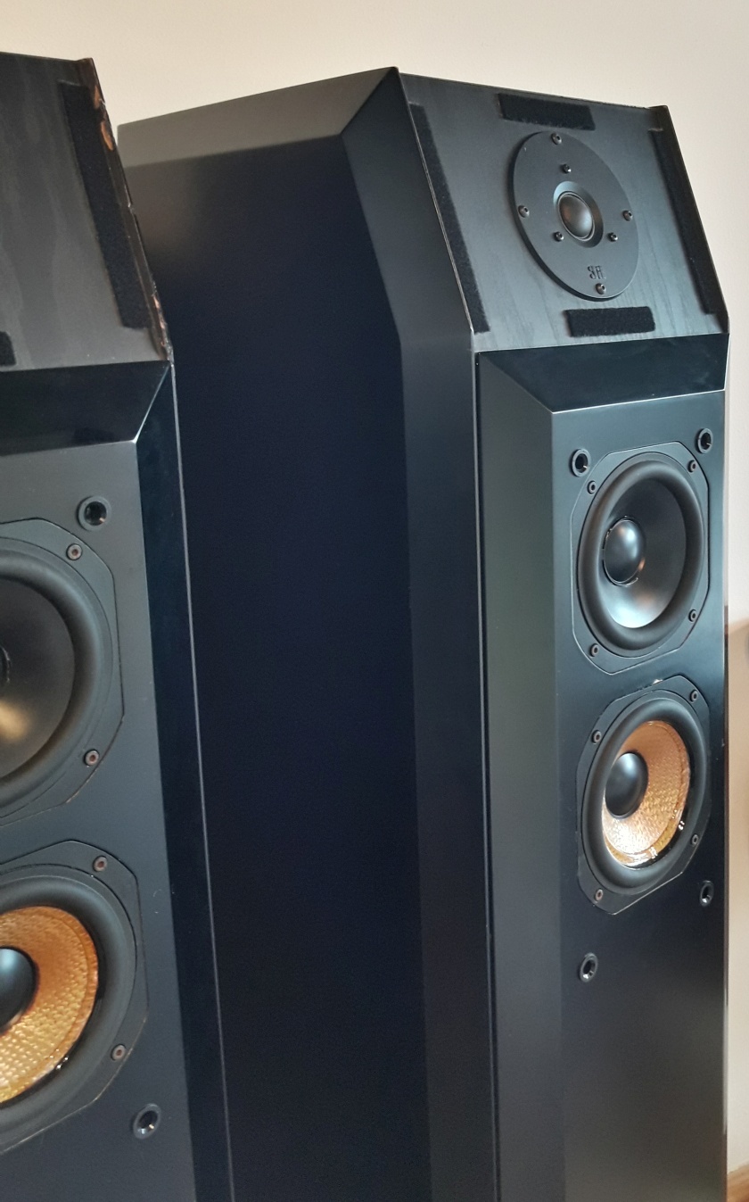

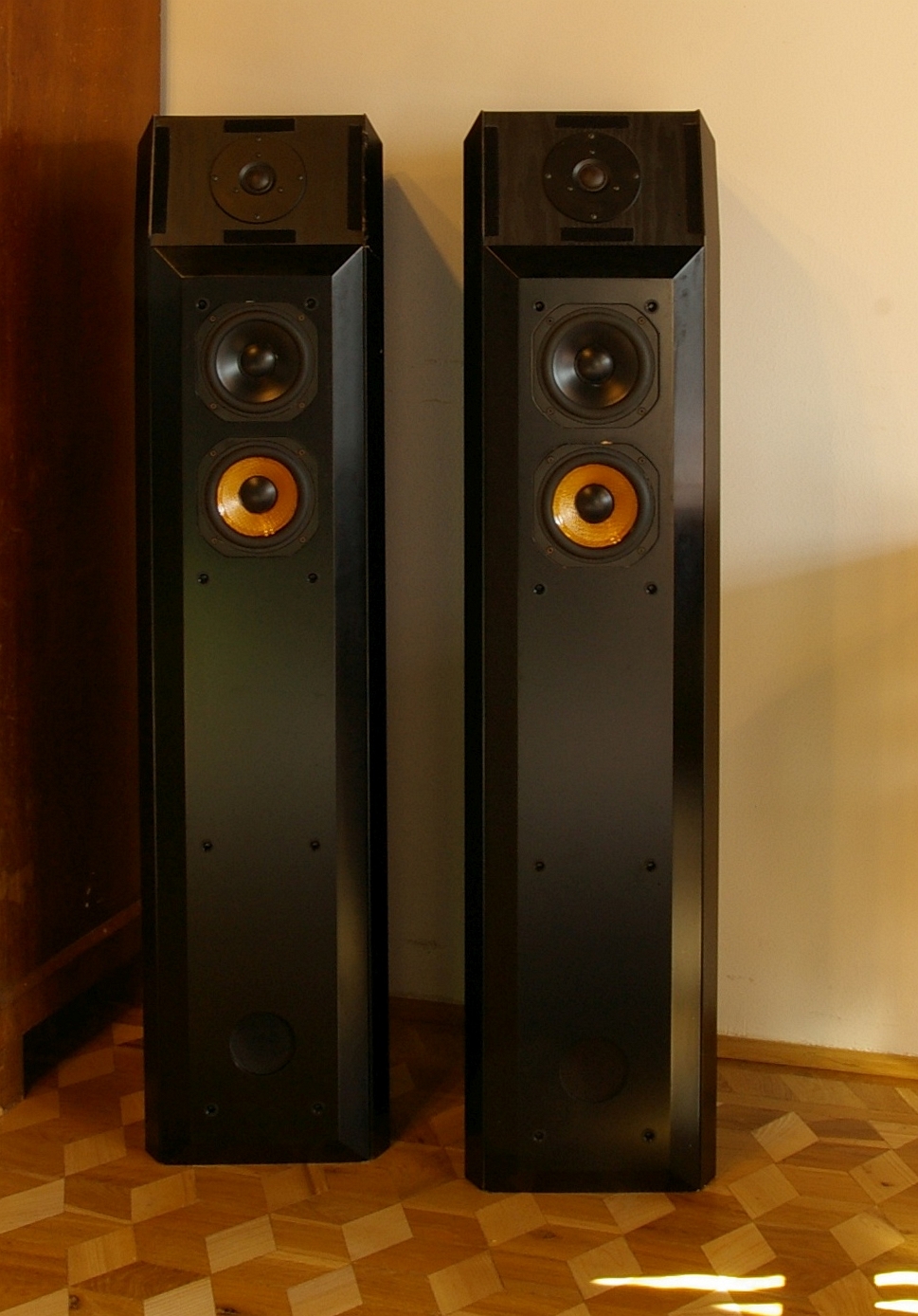

5 hangszórós, 4 utas.
Szubbasszus: Negyed rendű compaund bandpass szekció, ezek a hangszórók (17cm, 3A) nem látszanak, csak a reflex nyílás a doboz aljánál.
Mély közép: 13 cm kevlár membrános 3A hangszóró.
Közép-magas: 13 cm polipropilén membrános 3A hangszóró.
Magas: Módosított VIFA D26TG (alu öntvény előlap, 3A felirattal)
Forgácslap-MDF kombináció a doboz, belső merevítésekkel. Az előlap pl dupla vastagságú MDF+forgácslap páros kb 5cm vastag.
Méretek: 120x28x40 cm (Ma. x Szé. x Mé.) Súly: 40kg / db
Nagyon szép, kiegyensúlyozott hangja van, kiváló térleképezés, kellően mélyre lemegy, mivel elég magas doboz a hangszórók pont fül magasságban szólnak (persze csak ha a hallgató ül :)).
Az előző tulajdonos megkérte Szabó Zolit (HiVox), hogy módosítsa a dobozt és hozza ki belőle a legtöbbet. A módosításról az alább feljegyzések készültek:
A hangváltó teljes áttervezése:
- Új keresztezési frekvenciák 130/600/3kHz

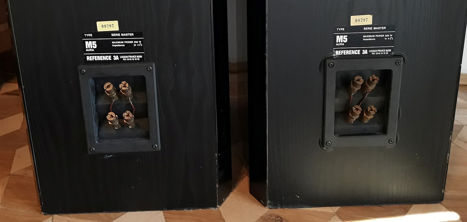

- A mély tisztán akusztikusan van csak váltva (Bi-wire terminál!).
- A magas szekcióban új kábelek (Habia Ag-Cu-PTFE)
- A két középsugárzó (polipropilén és a kevlár) fel lett cserélve, mert az elvárásokkal ellentétben a kevlár membránnak magasabb frekvenciákon volt rezonanciája, a poliproilén membrános hangszóróval ellentétben.
