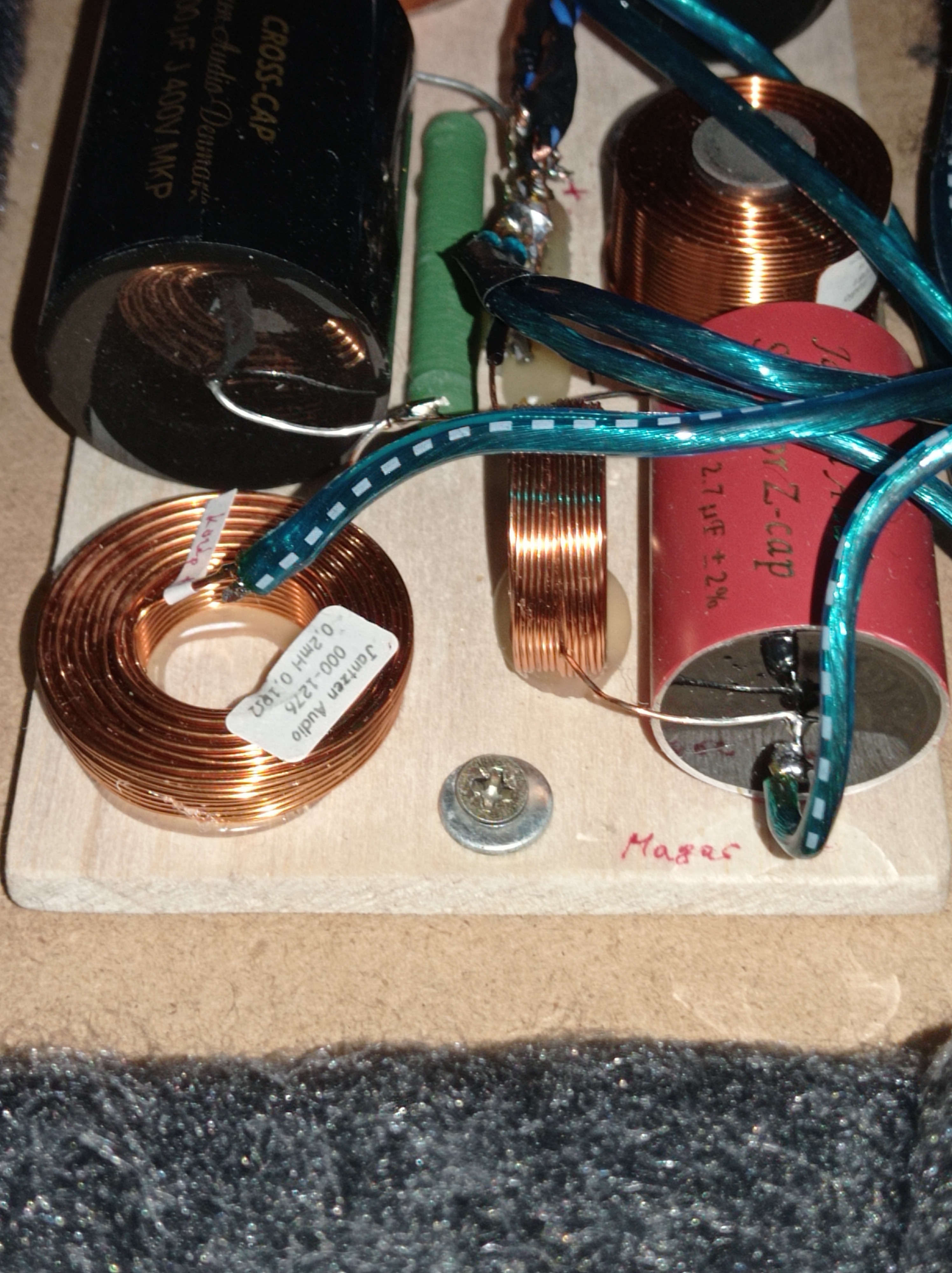

Vasti írta:
2021.02.19., pén. 18:55
prando írta:
2021.02.19., pén. 14:53
de be volt kapcsolva az erősítő az egyik saru pedig lecsúszott és zárlatot csinált. Most a közép se megy csak a mély. Mi mehetett tönkre a hangváltóban?
Ha be volt kapcsolva az erősítő, de nem szólt a zene, akkor nem mehetett emiatt tönkre semmi - a csendben nem túl sok elektron áramlik a rendszerben, már ha az erősítő jól működik ;-) Lehet, hogy még mindig csak érintkezési hiba van?
Gyári a váltó, vagy saját készítésű? Nincs forrasztási hiba valahol? Pl. körberepedt alkatrészláb, vagy hasonló.
Ha szólt a zene, és úgy csináltál zárlatot, akkor meg kellene nézni, hogy hová ért a kábel, és ahhoz képest mi esik a jel útjába a bemenet felé... Mérni kell, mert szemrevételezéssel egy elektronikai alkatrészről sajnos ritkán lehet megállapítani, hogy jó, vagy rossz.
Konkrétan a magas két csúszkája ért össze, zene nem ment. Az első útba eső alkatrész egy kondi, ehhez van bekötve egy tekercs és ugyan ide a magas pozitívja. A negatív közös a középsugárzóval, a mély külön téma,külön kör a pozitív és a negatív is, mert biwire is lehetséges és most éppen így volt bekötve. A hangváltó diy, még Sonny fórumtárs gyártotta aktív korában. Épp van egy képem, a piros kondi az. Köszi!

béres-jános írta:
2021.02.17., szer. 19:52
prando írta:
2021.02.17., szer. 19:43
Szervusztok!
Szeretnék segítséget kérni.
Álló hangfalam magassugárzója hol szól, hol nem szól. Kiszedtem, rákötöttem óvatosan a középsugárzóra, szól, visszaraktam szól ott is. Hallgatni kezdtem egy zenét, kis idő múlva hiányérzetem támadt, fülelek, nem szól a magas. Hozzáfértem a hangváltóhoz, forrasztások rendben vannak, magassugárzó nem szól. Kiszedtem, közvetlenül a kondihoz kötöttem szól, visszaraktam a helyére most szól. Gondoltam a hangszóró vezetékére, de egy sodrott típus, nem is volt gyakorlatilag sosem bolygatva, kizárt, hogy a drót szakadt volna. Olyan érzésem van most, hogy egy szét- és összerakás után egy darabig szól, aztán elhallgat, de erre nem "mértem rá".
Mi lehet a baj? Kondi, tekercs?
Köszönöm!
Most megint nem szól.
KIvettem a magassugárzót, de be volt kapcsolva az erősítő az egyik saru pedig lecsúszott és zárlatot csinált. Most a közép se megy csak a mély. Mi mehetett tönkre a hangváltóban?
Köszi!
Szervusztok!
Köszönöm!
Üdv!
Biztos valami kontakt hiba lehet! Kondenzátor kivezetèse is lehet sèrült,vagy a soros ellenállás,illetve a magas sugárzó lengőtekercsènek a kivezetèse a forrasztásnál.
Megvan a hiba!
A magassugárzó membránja nem volt 100százalekosan a helyén. Valamikor javítottam és lassan elrezgett a helyeről, nem volt teljesen rögzítve.
Köszönöm a tippet!
Szervusztok!
Köszönöm!
Üdv!
Megcserélem a két magast, azzal kiszűröm a lehetseges hibák egy részét.
Szervusztok!
Köszönöm!
Üdv!

Szervusztok!
Köszönöm!

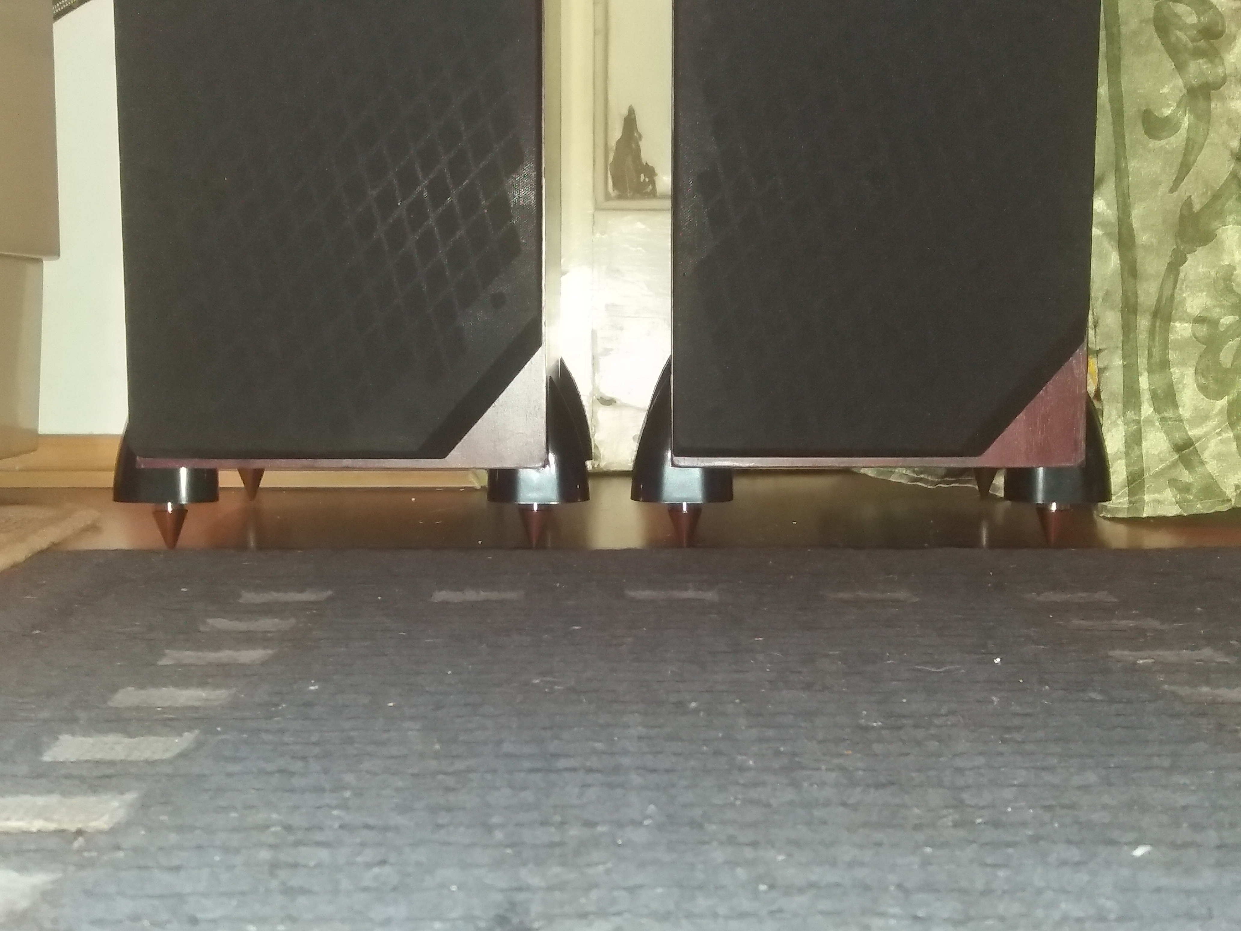

manman12
Hozzászólások: 345
Csatlakozott: 2016.01.23., szomb. 14:53
Értékelés: 27
Re: Hangsugárzók javítása
Hozzászólás Szerző: manman12 »
És kész csak a talpak és az also felirat hiányzik még ,de hamarosan rajta lesz
70 megért nekem,bocsi a kép hibákért leborulok.gif ;peace; ;peace; ;peace; ;peace; ;peace; ;peace;
