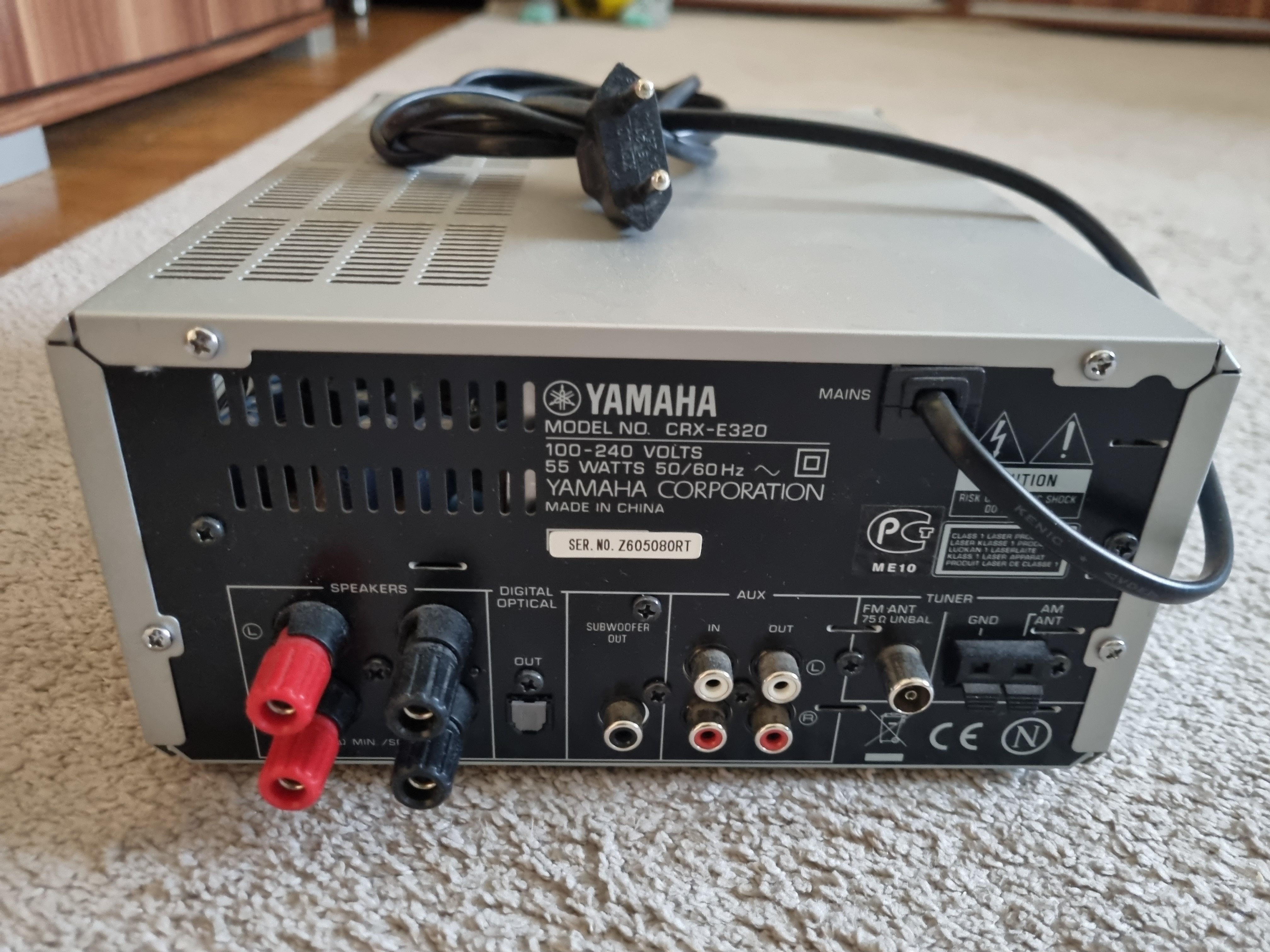

Re: Erősítők javítása
dumdum írta: ↑2026.03.18., szer. 03:50Nem szokták beleírni mert alapvető.zotyo11 írta: ↑2026.03.16., hétf. 12:02
Igen, először belenyugodtam ebbe, hogy biztos így lehet, viszont sem a használati útmutatójában, sem a szerviz manualban sem találtam hőmérsékletre vonatkozó üzemeltetési javaslatot. Próbaképpen kivittem egy Sony CMT-CPX1 mini hifit és egy másik kazettás CD-s rádiót, amelyek mínuszban is üzemeltek órák hosszat, mindenféle gond nélkül. Ebből arra a következtetésre jutottam, hogy nem minden készülékre lehet igaz ez az állítás. Tulajdonképpen azt lenne jó megtudni, hogy a sejtés, hogy a melegedés miatti páralecsapódás, vagy esetleg más probléma is okozhat-e ilyen jelenséget?
Köszi szépen!
Viszont az a kérdés, hogy akkor a másik készülékeknek vajon miért működnek?

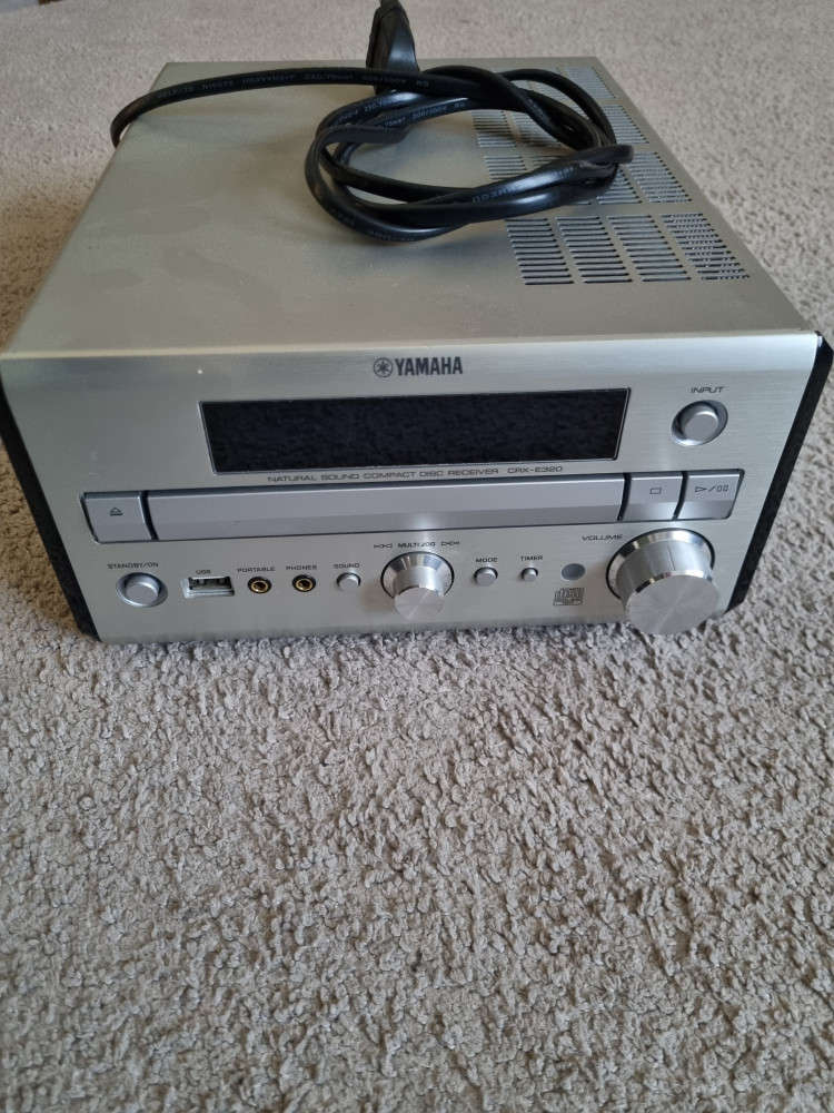

dumdum írta: ↑2026.03.17., kedd 05:11Szia!zotyo11 írta: ↑2026.03.16., hétf. 12:02A készülék egy fűtetlen melléképületben alkalmanként van használva. Az a hibajelenség, hogy mikor az idő párás, vagy inkább hűvös, kb. 8 fok alatti, akkor bekapcsolás után pár perc múlva elkezd sercegni pattogni, majd ki-, és újra bekapcsolás után kiírja, hogy PROTECT, CHECK AMP.
Szobahőmérsékleten, egész nap hibátlanul működik.
Szerintem a páralecsapódás okozhatja. Hideg, párás, fűtetlen. A készülék bekapcsolás után melegszik.... ezért is írta ki.
De ez minden elektromos cuccra érvényes.
Köszi szépen!
Yamaha CRX-E320 erősítő javítására szeretnék szerelőt keresni Érd környékén, aki a lent ismertett hibát tudná javítani.
Köszönöm szépen!
Köszönöm szépen!
