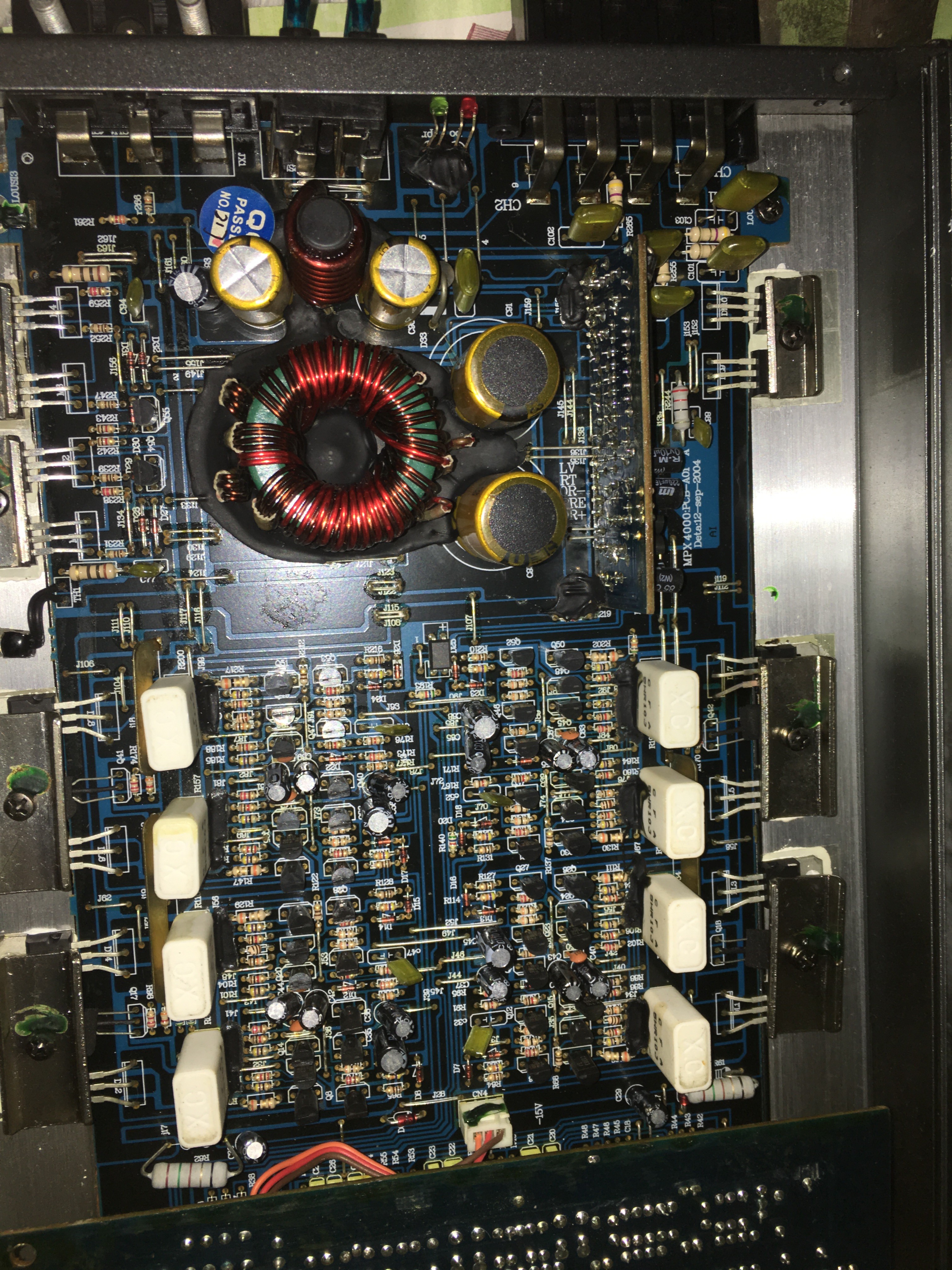

Van valakinek infója arról hogy az arcán g osztályos erősítoknek gyakran előforduló hibája hogy recseg vmelyik oldal illetve el is hallgat?
Privátba..
Privátba..

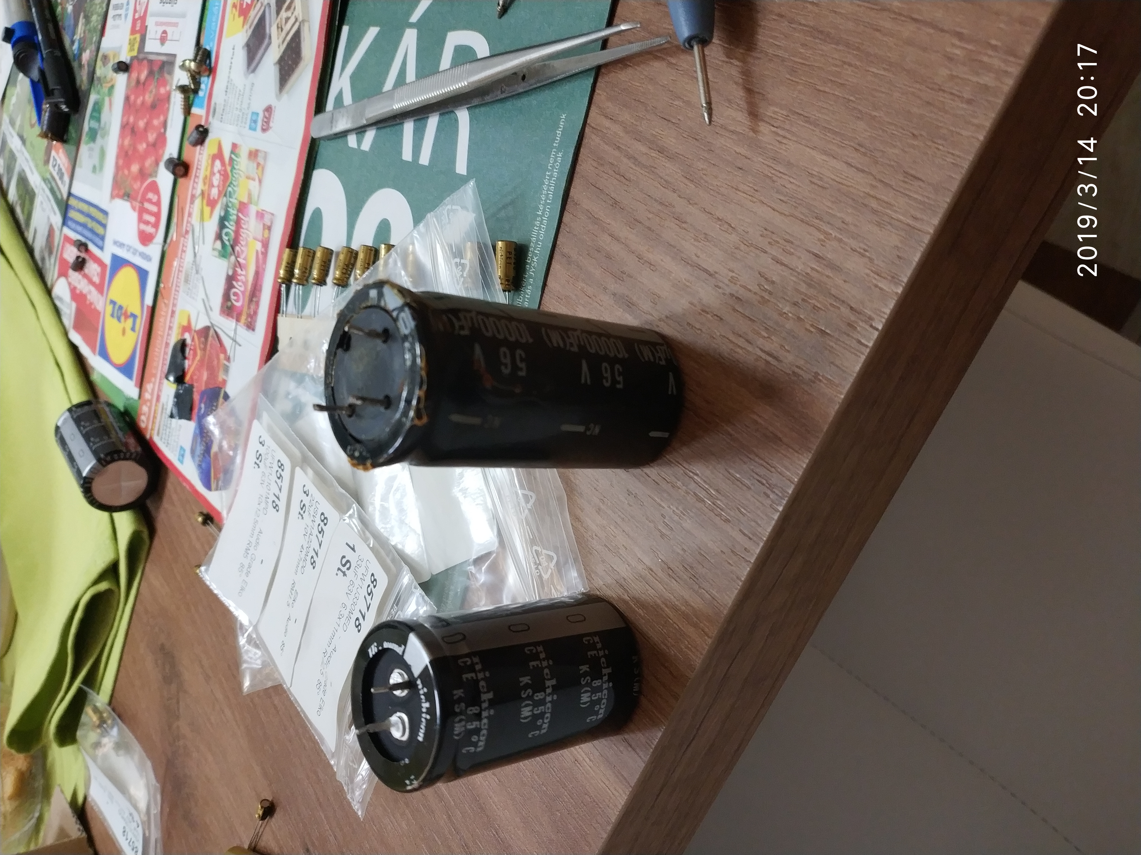

Re: Erősítők javítása
Kenwood KA-660
Ezek ugyanolyan elektrolit kondenzátorok, mint bármelyik más darab, amit az időtájt,vagy manapság gyártanak.
A különbség csak annyi, hogy alulnézetben a harmadik láb (az egyenlő szárú háromszög csúcsa) csupán a jobb mechanikai
rögzítést szolgálja. Problémád csak azzal lesz, hogy az új kondenzátorok kivezetései más lábtávolságúak mint az eredeti daraboké, így meglehetősen nehézkes a cseréjük anélkül, hogy új lyukakat kelljen fúrnod a nyomtatott áramköri panelba.
Ezek a lyukak viszont valószínűleg nem esnek egybe a régebbi forrasztási helyekkel, igy nem adnak megfelelő tartást sem.
Ezért ezeket az új kondenzátorokat valahogy ( akár szilikonnal, vagy más, mondjuk két komponensű kötőanyaggal ) a panelhoz kell majd rögzítened.
A kolléga nem írta, de a 4700uF puffer kondikat ki cserélte újra.
