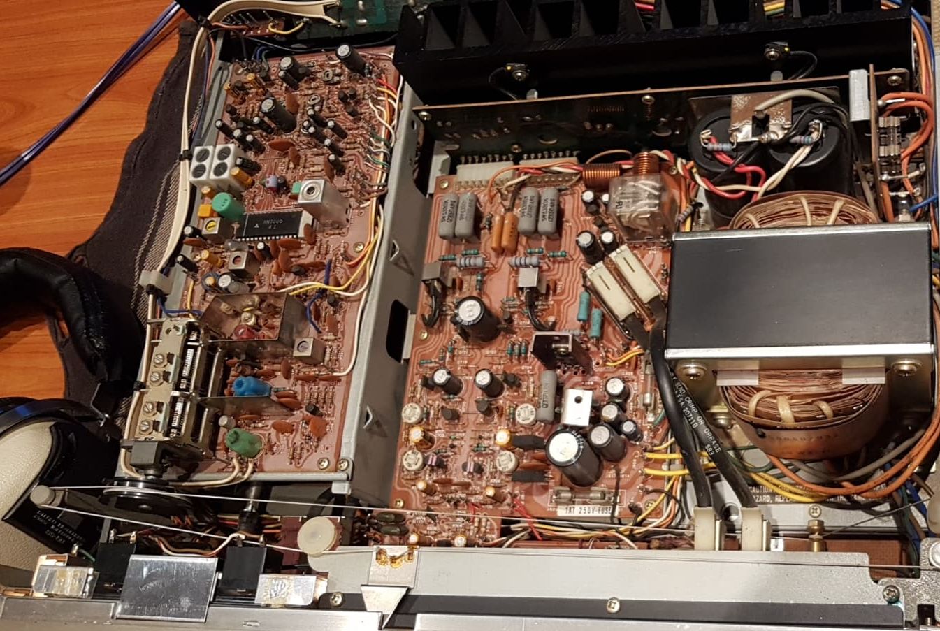

Az ellenállás tűzforró.... az fűt mindent a környéken.

Köszönöm, kikapcsolom, oldalára állítom, leveszem az alját. Bekapcsolom, járatom. Én is gondoltam rá, hogy a forrasztás is olvadhat. Amikor járattam fél órát, kikapcsoltam, kihúztam és az újjam rátettem a két hűtőbordára az ellenállás mellett. Nagyon melegek voltak. Az ellenállást nem tapiztam, bevallom. Rálesek arra is, ha most kikapcsolom és leveszem a tetőt.dragonweed írta: ↑2020.05.14., csüt. 14:17A melegedést valószínűleg az 5W 200 ohmos ellenállás okozza (legalábbis a nagy részét). Láthatóan "túlmelegedősen" el van színeződve, de ez ilyen régi készülékeknél normális. Azt viszont érdemes megnézni -a nyák panel fólia oldalán- hogy nem olvadt-e ki a túlmelegedés miatt a forrasztás. A trafót felejtsd el, roncsolás nélkül ezeket szétszedni praktikusan lehetetlen.....atis írta: ↑2020.05.14., csüt. 14:00Mégiscsak melegszik a két darab kis alkatrész a hűtőbordákon. Ezek a trafó bal sarka mellett vannak. Olyannyira, hogy jobban megnézve a tető belülről el is van színeződve.
Lehet, hogy a trafó búgásának ehhez is köze van?
Minden javítható. Kérdés, hogy ez mennyire komoly probléma?

Egy ilyen trafó búgása megszüntethető?
Hálószobai leépítésben vagyok, egy kisebb, 1550-es Marantz van most nálam kipróbálásra.
Búg a trafó, a hálóban halkan hallgatva tuti zavarni fog.
Az alsó négy csavart nem lehet jobban meghúzni, ami a vázra erősíti. Oldalsó csavarokhoz nem férek hozzá, de gondolom nem az a baj.
Nem melegszik, ami viszont halkan hallgatva is melegnek tűnik számomra tetőn keresztül, az a bal sarkánál lévő öt darab kondi-rész. Valahonnan onnan mintha meleg áramlana felfelé. Nem tudom, normális-e? Nem süt, csak meleg. A többi rész a tetőn nem.
A kontaktügyi problémák nem vészesek, bár egy alapos portalanítás ráférne a készülékre.

Re: Erősítők javítása
Esetleg érdemes lenne beletekintened a saját erősítődbe, de csak ha a hálózatról leválasztod (kihúzod a hálózatból a csatlakozóját) és lehetőséged van levenni a készülék burkolatát. Ha az általam küldött képen a sárga keret által határolt mezőben a relé (egy fekete téglalap alakú hasáb) megtalálható, akkor a védelmi kőrrel van probléma. Ha a Tiédben is, csakúgy mint a képen láthatóban, a relé hiányzik, akkor hasonlóan a képen látotthoz, ezt az egységet kiiktatták.
Bármi is legyen a tapasztalatod, a készülék védelmi körét nem árt helyreállítani. Sok sikert a továbbiakhoz!
