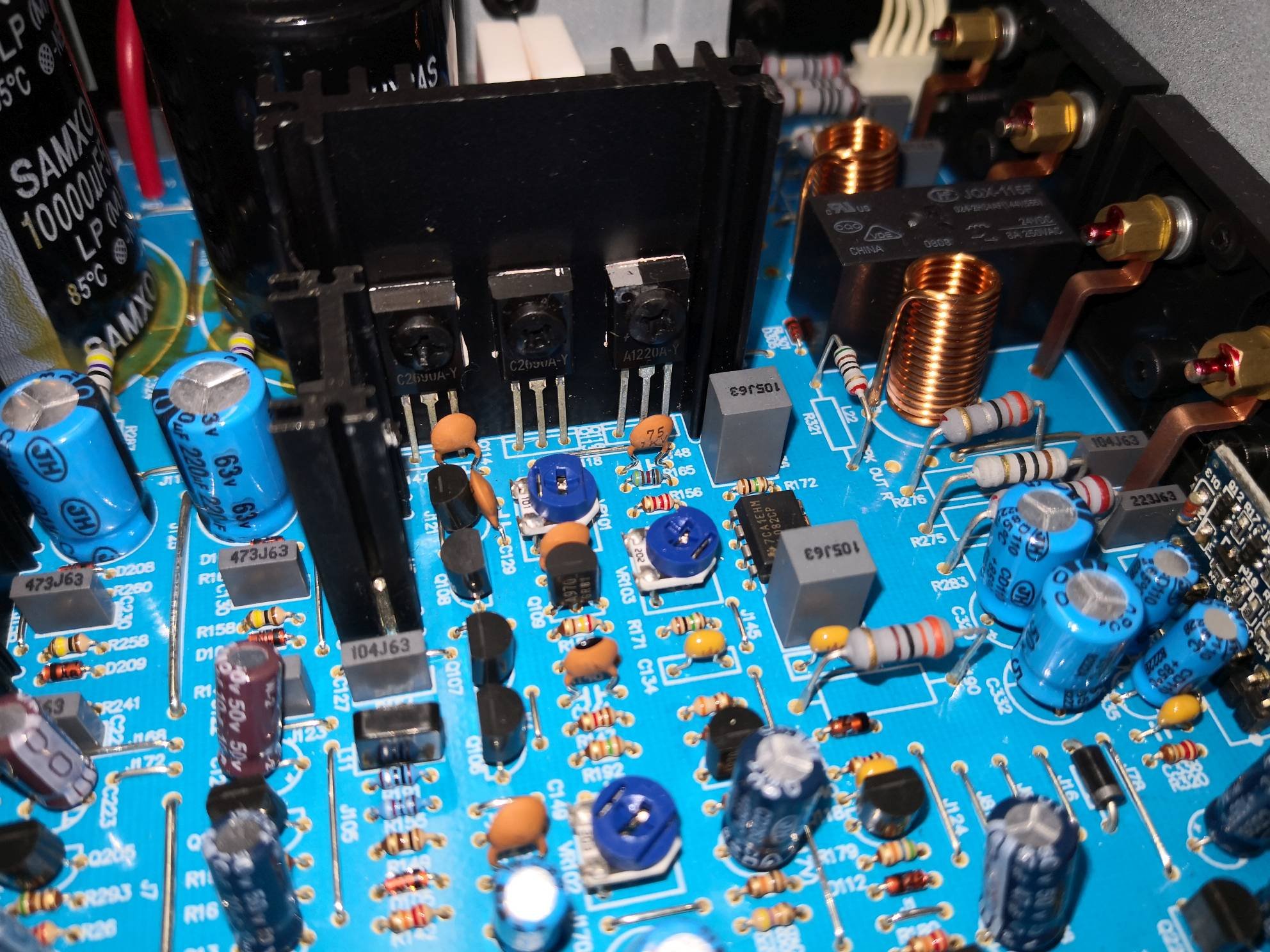

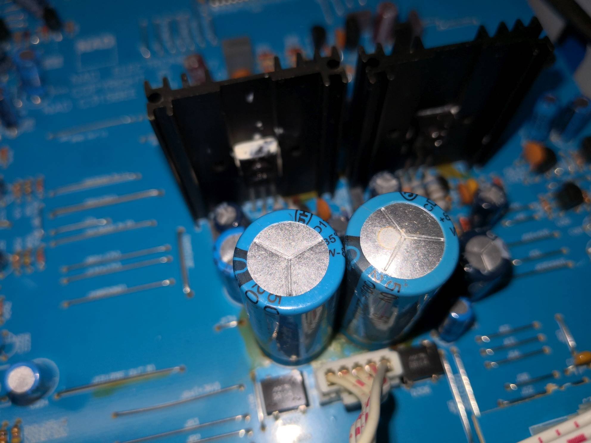

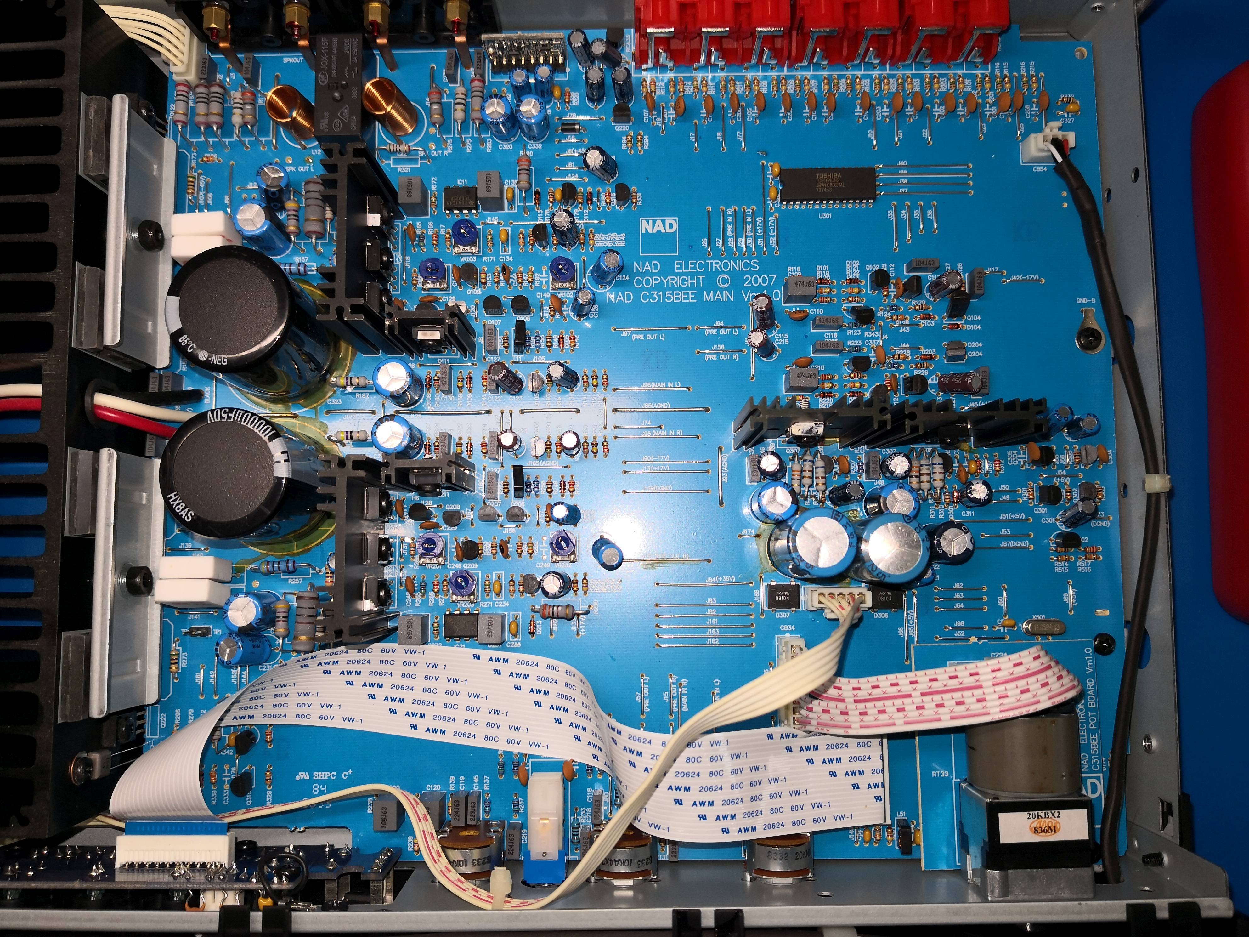

Köszönöm! Csatolok pár képet.
A betáp biztosíték érintetlen (kép +mérve). Az előerősítőnél(?) a két nagy kondi közül az egyik púpos, nincs kinyílva de megindult...(nem alatta a barna trutyira gondolok, gondolom az normális(?)).
Itt a két tranzisztor úgy tűnik nem zárlatos, mérhetők a bázis-emitter/kollektor 'diódák'.
Valószínű akkor tényleg 'csak' a kondenzátor? Sima bekapcsolásra, hangfalak nélkül ez életszerű? Illetve sérülhetett itt még valami más? (A két egyenirányító pl). Nagyon köszönöm!
