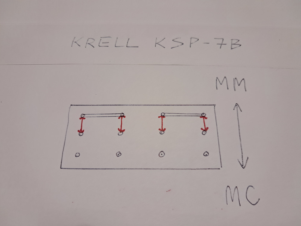

2025.12.11., csüt. 19:50
Ez az MM/MC kapcsoló avagy gain kapcsoló helye?
Igen, az NFB ágban elhelyezett kapcsoló az MM állásban oldalanként 4(négy!) kontaktuson keresztül állította be a szükséges érzékenységet.
Mondanom sem kell, hogy helyettük a két ezüstvezetékes rövidzár mennyivel jobb hangot eredményez...
TJ.
Utoljára marconi ugrasztotta előre 2026.01.15., csüt. 11:41-kor.
Most épp MM re van állítva, a kis kék fehér kapcsolókkal kell állítani, a bal oldali a phono panel, annak a csatlakozókhoz közelebbi végén vannak - bár az lehet hogy épp az MC impedancia illesztés, illetve emlékeim szerint át is kell forrasztani azt a kis vezetéket, ez van a kép előterében. Biztos választ Tunerman, vagy egy manual fog adni, ez fent van a neten. Most hogy mondod az is lehet hogy volt ott egy kapcsoló, és ahelyett van ott egy kis darab VDH mcs1000 vezeték. Persze ha valaki igényelne oda kapcsolót, megoldható.
rookakoma
Hozzászólások: 413
Értékelés: 231
Re: Krell KSP 7B, MM/MC RIAA előerősítő, Audio Note recap
