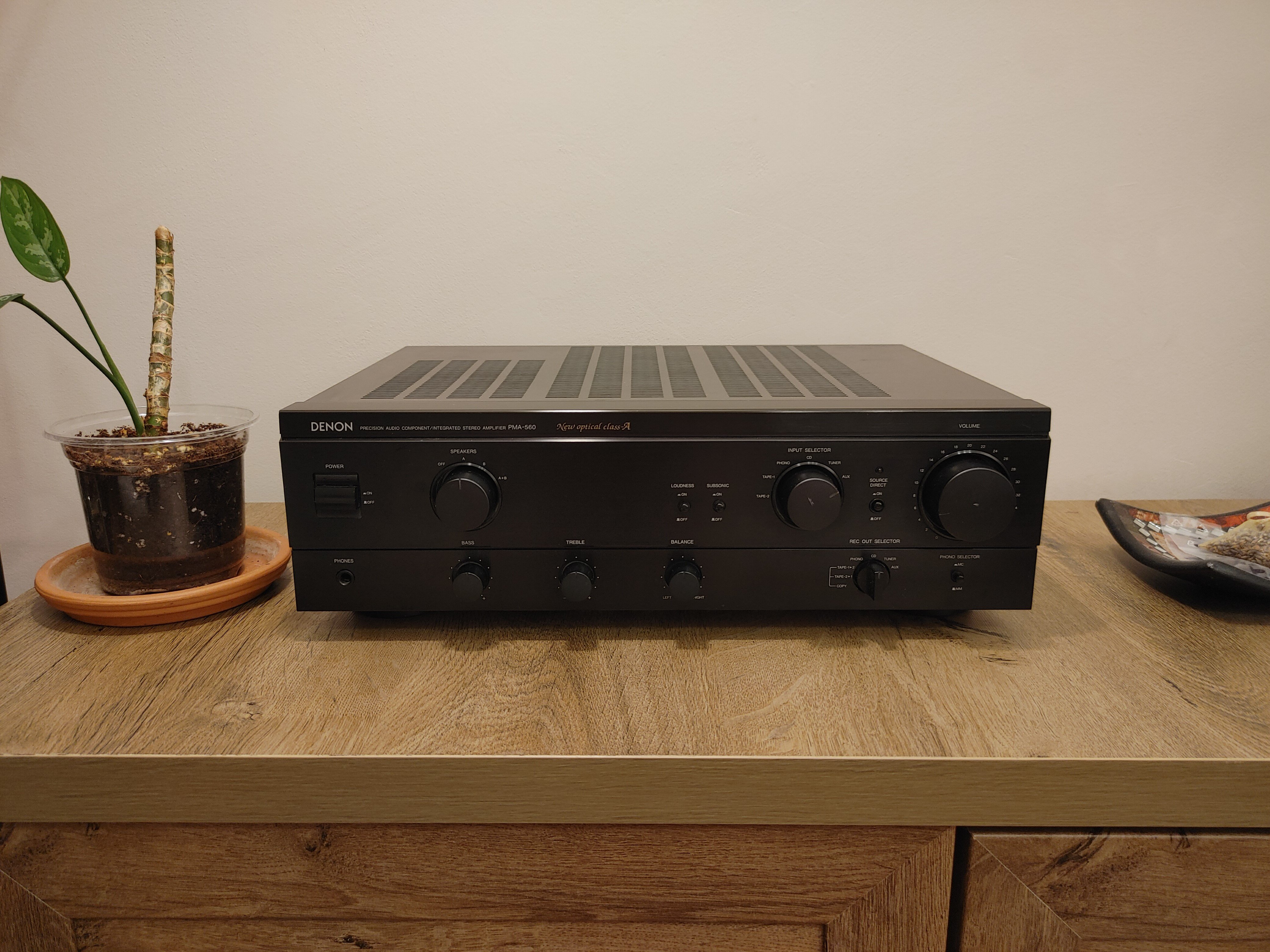

Dragonweed által tuningolt Denon PMA-560 Furutech IEC aljzattal
Az első erősítőm, ami a lejtőn a tulajdonomba került. Szellős, transzparens hangja van. Nekem a vételár és a tuning együtt 90.000 Ft körül volt, úgyhogy a meghirdetett ár szerintem baráti. Furutech IEC aljzattal van szerelve. A hangja nagyon puha, a mélyek nagyon puhák, térben mélyre megy. Ez az egyetlen erősítőm a sok közül, aminél "átlátok" a hangok közt (nem tudom, ez mennyire érthető). Most ugyanezt keresem prémiumok közt. Meleg, hosszan hallgatható hangja van. Egy nagyon nehezen hajtható Martin Logan hangfalat hajtottam róla, aminek az impedanciája 2 ohmra is leesik. Nagyon szépen sikerült kihajtania, megvolt az impact, úgyhogy nehezen hajtható hangfalakkal is jól elvan.
FONTOS: A bemenetválasztó nem vált, így csak egy bemenet van - sajnos nem javítható, Denon típusbetegség.
Pécsen meghallgatható rendszerben és hozott cuccal is.
Ára: 48.000 Ft.
A Dragonweed által elvégzett tuningnak köszönhetően a hangkép részletgazdagabb és kifinomultabb lett, az eredeti Denon hangzás megtartása mellett. A tápegységben és a végerősítő részben elvégzett fejlesztések stabilabb és dinamikusabb működést biztosítanak.

Re: Dragonweed által tuningolt Denon PMA-560 Furutech IEC aljzattal
Köszi! Annak idején is szóba került a csere, anyagi vonzatát tekintve gazdasági totálkárnak tituláltam a javítást. Az a lényeg, hogy megszűnt a hangszóróválasztó kattogása.
pantera
- Nincs visszaút
- Hozzászólások: 168
- Csatlakozott: 2023.10.24., kedd 15:50
- Értékelés: 64
- Tartózkodási hely: Debrecen
A kattogás oka a hangszórválasztó kapcsoló Yaxley tárcsa kontkathibája. Sajnos nem javítható mert zárt (nem szétszedhető) konstrukció, a méretei miatt cserélni sem nagyon lehet mire. Kontakt spray ideiglenesen segít, de sajnos a hiba nem oldódik meg tőle.
A bementválasztás ugyanezen ok miatt betegeskedik, csak az itt egy bowden szalagos tolókapcsoló. Ezek a spec. holmik sajnos nem javíthatók, csak donorból lehet őket pótolni.
Denon típushibák.
Denon típushibák.
UPDATE: az erősítő 1 évig pihent, nem volt kedvem vele foglalkozni. Az eladás alkalmából beüzemeltem, 5 napja zenél. Ezalatt nem jelentkezett a hirdetésben leírt kattogás, ez meggyógyult. Cserébe nem működik a bemenetválasztás, fixen 1 bemenet van, valószínűleg ez volt a baja. A hangja nagyon puha, a mélyek nagyon puhák, térben mélyre megy. Meleg, hosszan hallgatható hangja van. Meglepődtem a hangján (azóta fejlődött a rendszer többi része), az ára már nem megy lejjebb.
- IO.sys
- Nincs visszaút
- Hozzászólások: 158
- Csatlakozott: 2020.02.18., kedd 11:50
- Értékelés: 15
- Tartózkodási hely: Pécs
FONTOS: előfordult, hogy kapcsolgatott a bemenetválasztó reléje. Néha naponta, aztán 2 hétig semmi. Nem jöttem rá az okára, de mintha a hideg levegőnek lenne hozzá köze. Egy oda-vissza kapcsolással a dolog megszűnt. Erről Dragonweed tudott a tuning idején, nem nagyon tudott rá mit lépni.
