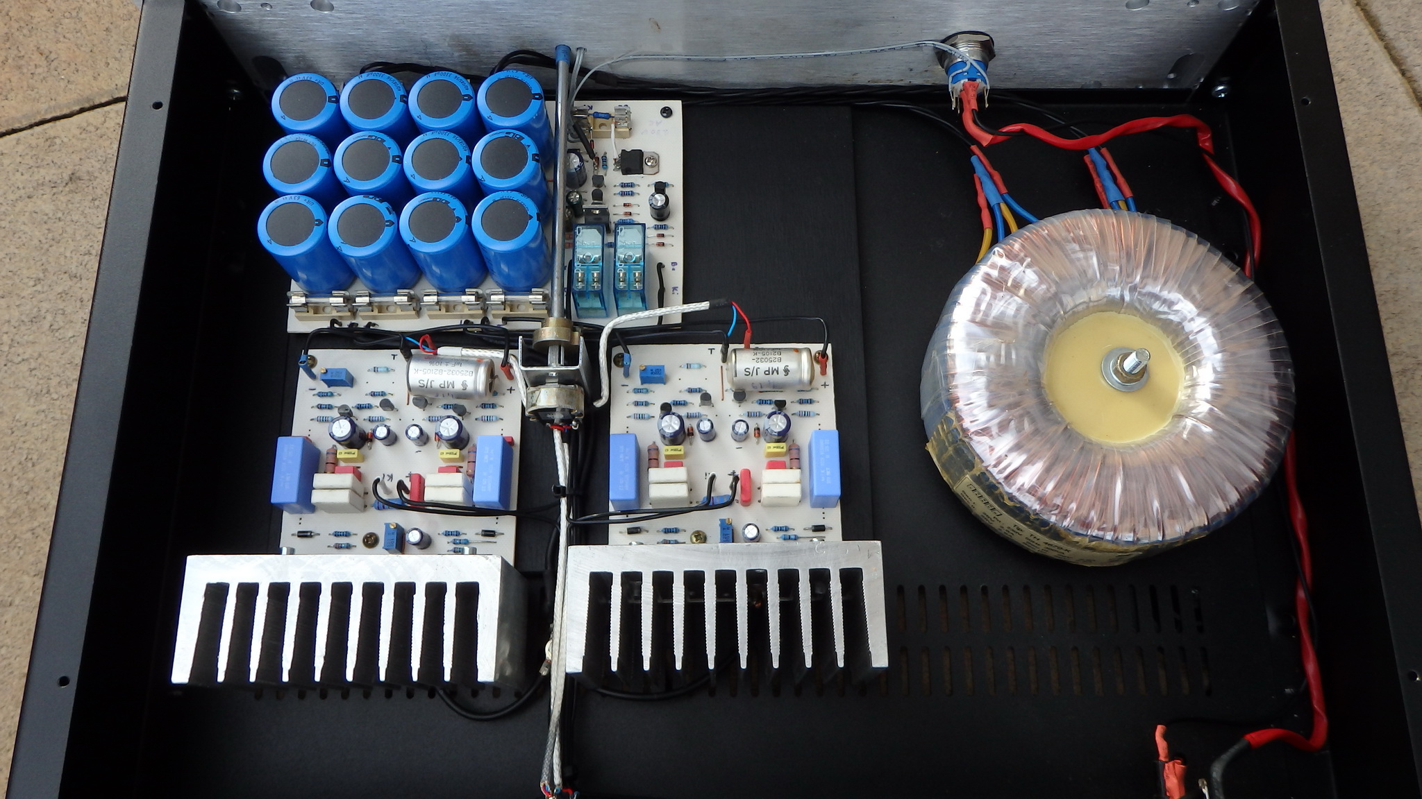

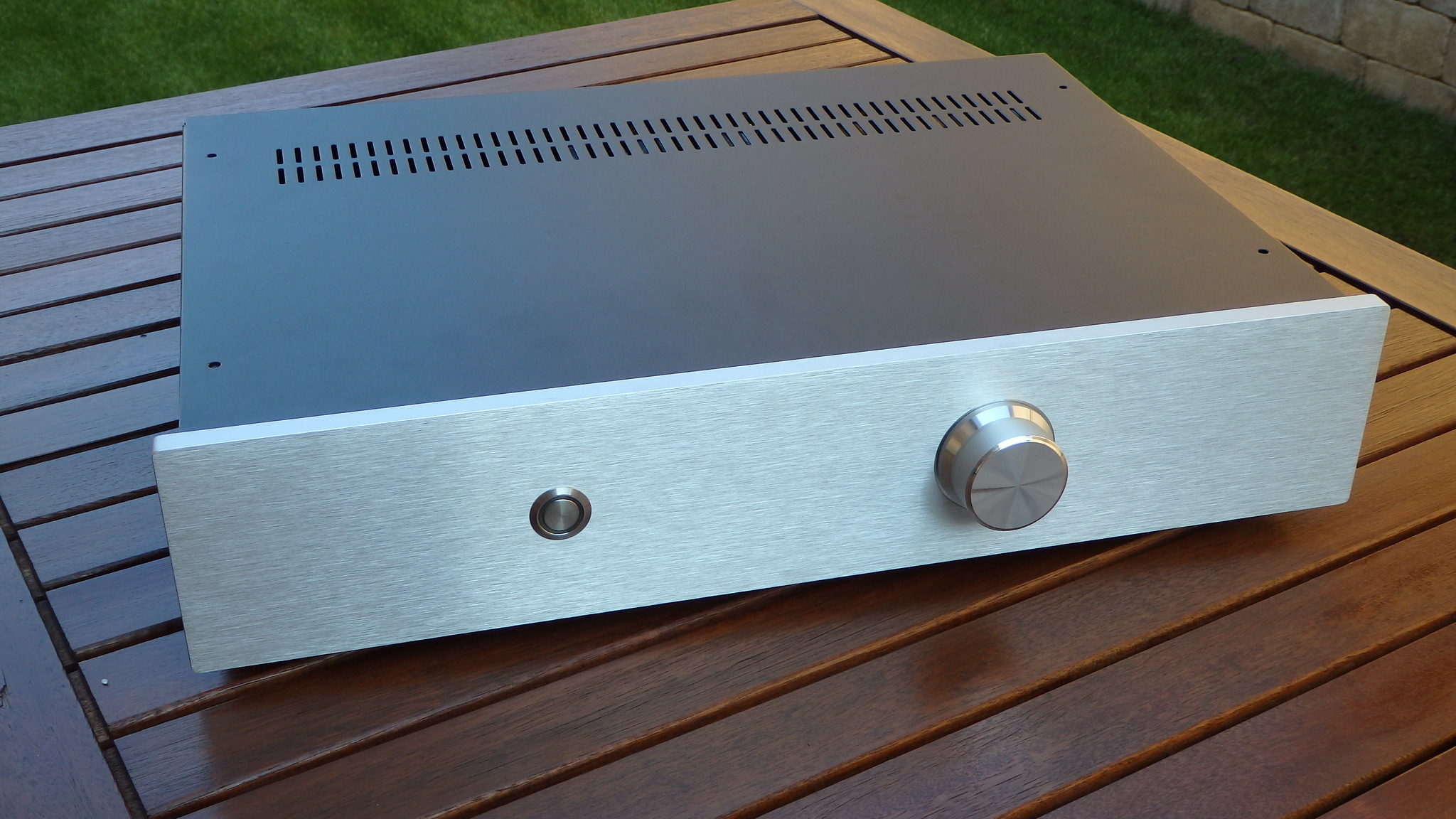

Minőségi alkatrészekből épített B5 erősítőmet kínálom eladásra:
Végfok: a tervezőtől vásárolt alkatrészkészletből, CEM1 antisztatikus panelre épített, Siemens MP csatolókondikkal
Táp: 4x30VAC transzformátor, dual-mono felépítésű táp CEM1 panelen, 12x4700uF Vhisay BC puffer, MUR860G diódák
Védelem: CEM1 panel, oldalanként 1-1 db Finder relé
Doboz: Pesante 02PB 2U 10mm vastag szálcsiszolt alu előlappal
Egyéb: SMD Dact type 21 potméter; aranyozott, minőségi csatlakozók; PTFE szigetelésű, ezüstözött réz vezetékelés; állítható fényerejű narancssárga megvilágítás a bekapcsológombon, és a hangerőszabályzón (utóbbin a potméter állását jelzi).
