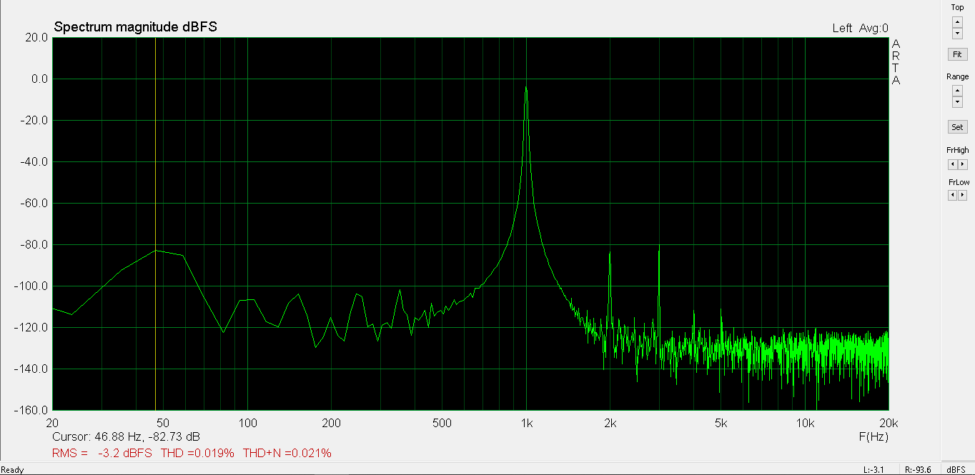

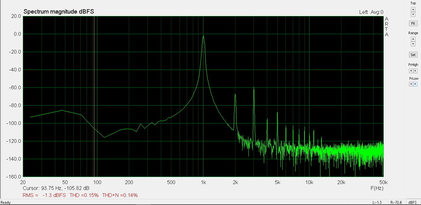

Hozzuk kicsit fel a topicot is, de azért hogy látszódjon nincs zsákbamacsek, még teszek 1-2 mérést az erősítőről.
Ritkán szokták feltenni eladáskor ezeket, még a nagyobb gyártók sem mindig, ha nem is ez határozza meg egyértelmúen a hangot, de mutatja hogy technikailag milyen az erősítő, a kimenő, a csatolókondi, cső stb. Láthatóvá válik ha nagy átviteli hiba, vagy gyenge alkatrész vagy beállítás van az erősítőben.
1 W-on 1 kHz-en a THD 0,02% alatt van, míg félhangerőn (15W) is csak 0,15%. Az alapzaj alig mérhető, -120dB körüli, 50 Hz-es brumm is csak -85 dB, ami kisebb mint 0,1 mV, ergo nem hallható a hangszóró közvetlen közelében sem.
Az átvitel is nagyon szép, tulajdonképp 10 Hz-től 50KHz-ig egyenletes 0,5-1 dB-en belül. Ezek igen jó adatok, rá lehet keresni neten neves gyártók 1 millás régebbi vagy új készülékeire, pariban lesz velük.

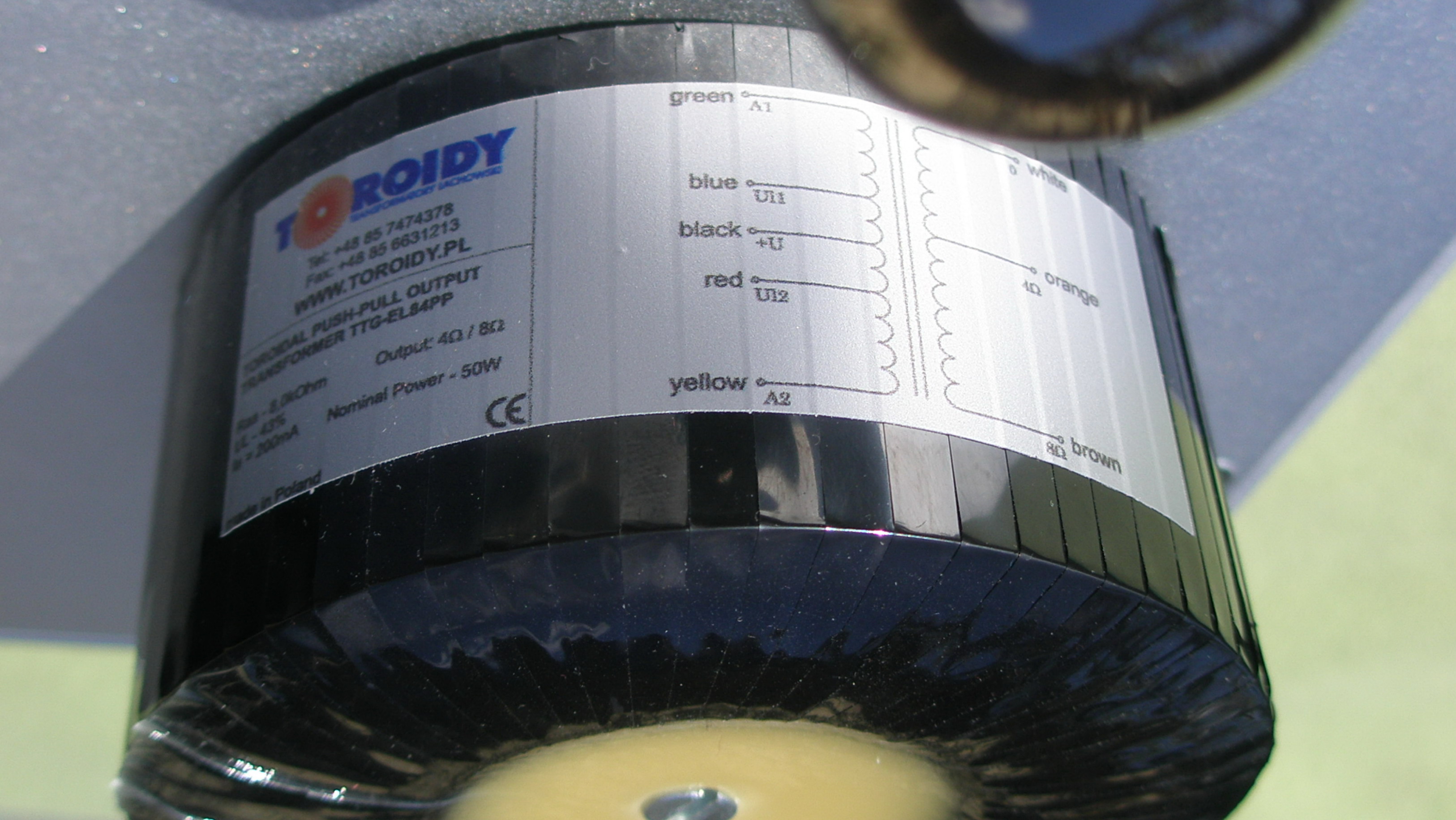

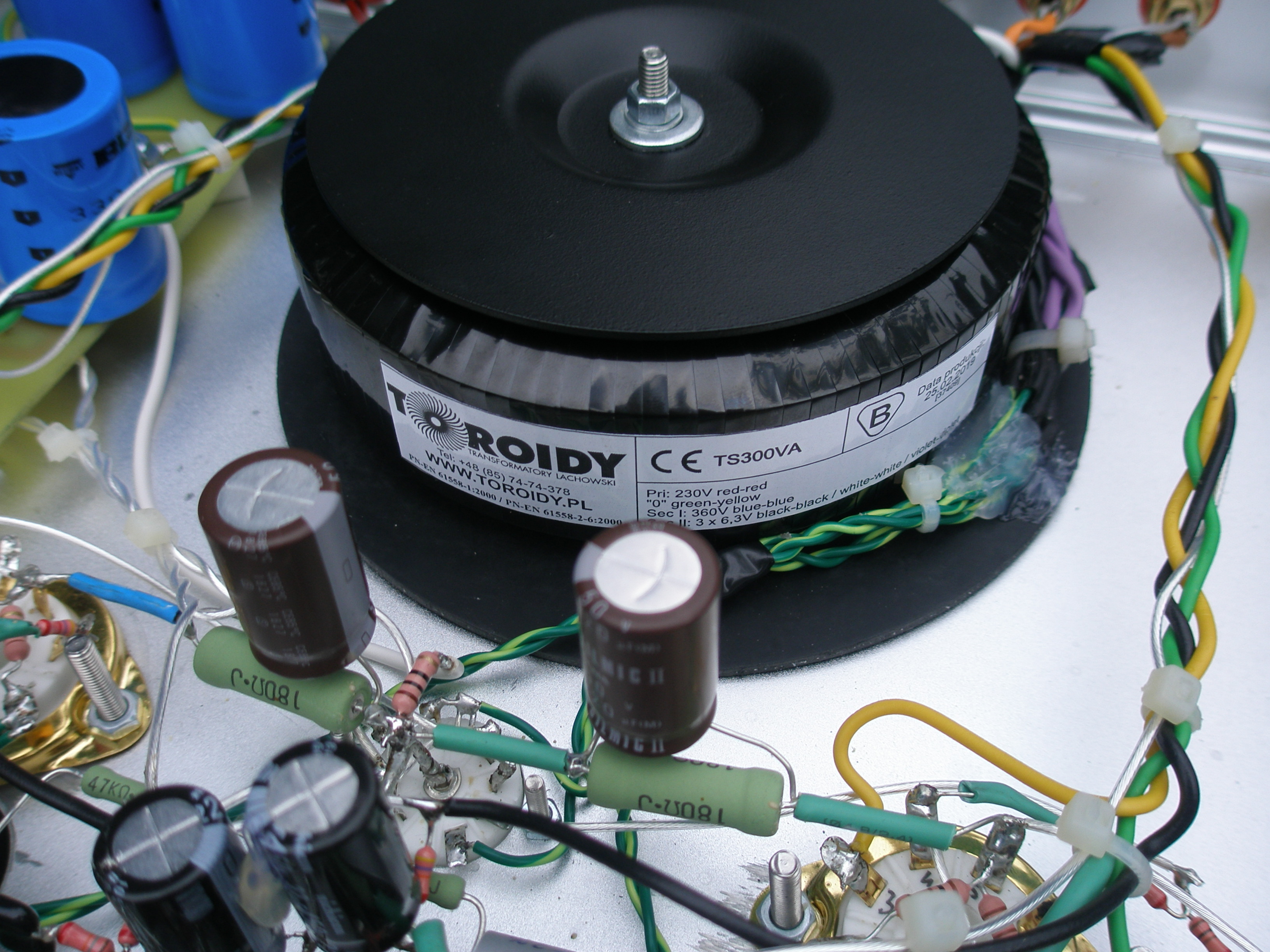

Itt lenne akkor az erősítő belseje. Illetve a trafókról kép.
A toroid kimenőkkel kapcsolatban sok félelem volt (van), a normál M, EI, hipersil stb. magokkal szemben, így én sem tudtam mi várjak tőle, szerencsére nem megalapozottak a pletykák, vagy a gyenge kiépítésű toroidok okozták ezt az előítéletet (ami a normál magosoknál is előfordul rendesen). Lényeg a lényeg, hogy nagy meglepetést okozott (nem véletlen szabadalmaztatott tekercseléssel bír a kimenő), igen szép, nagyon zenei és tiszta hang jön ki belőlük, igen pontos gyors mélyekkel, ezt a négyszögátvitel is megerősítette végül. És igen széles freki-átvitellel (nagy teljesítményen is).

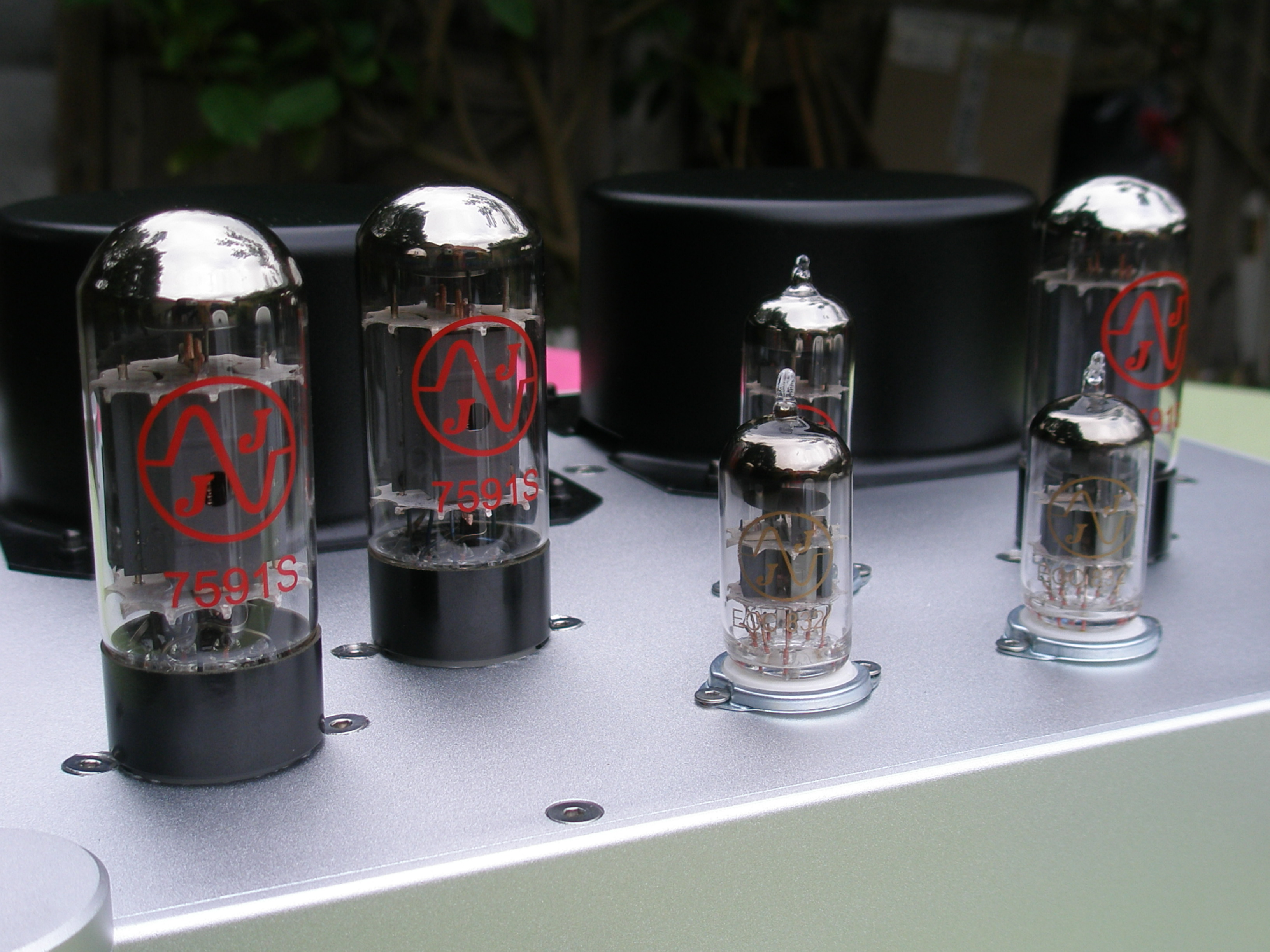

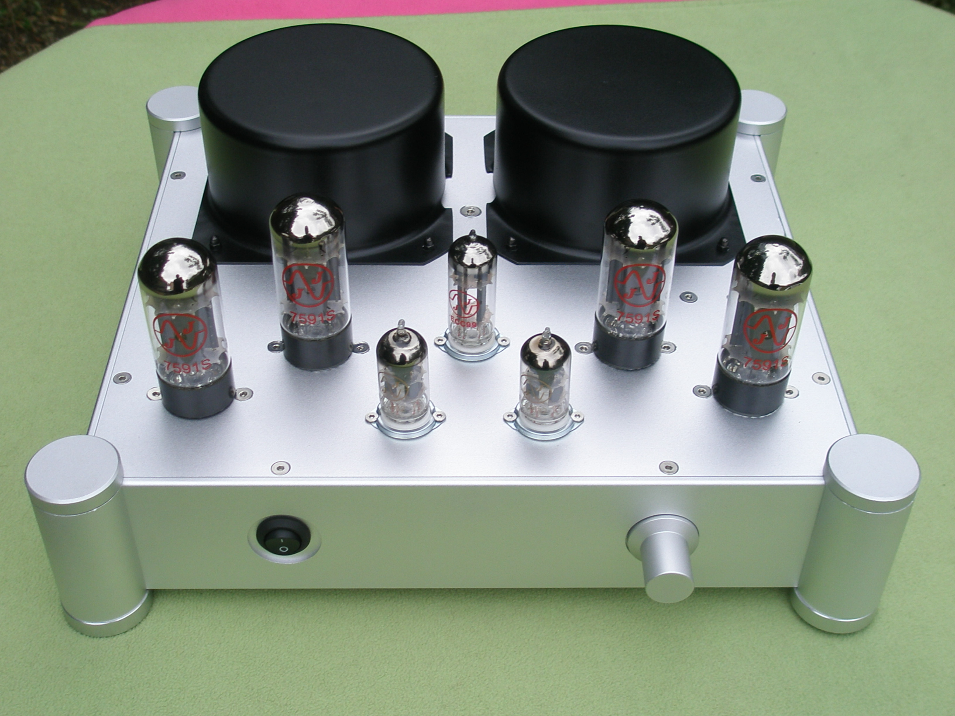

Új építésű PP csöves erősítő eladó, a csövek A osztályban működnek, toroid-os kimenőjű változat, igényes alkatrészekkel, huzalozással stb.
Az erősítő 2x30W-ot ad le 4-8 ohmon, kb. 1,6V RMS bemenő érzékenység mellett.
A végcsövek a ritkábban alkalmazott, de nagyon jó hangú 7591 csövekkel vannak megépítve, a bemenő csövek ECC832-ek.
Nagyon szép, magasabb kategóriás hanggal bír, eddigi egyik legjobb erősítő hang számomra, igazán jók lettek a kimenő toroidok is (Toroidy gyártmány), jó térrel, nagyon szép közepekkel, erős mellbeverős basszus, és szép, természetes magasakkal. Nagy teljesítménynél is tiszta a hangkép, erős beütésnél sem kenődik.
Rendkívül szép frekvencia és impulzusátvitellel (lent), köszönhető a direkt előfokcsatolásnak, a kevés csőszámnak, és persze a kimenőknek. 1-1 kondi van csak a jelutakban (Z-cap).
A csőkészletet fejleszteni is lehet pl. régi GE 12DW7 csövekkel, vagy megfelelő NOS végcsövekkel, de a JJ csövek is igen kellemesen szólnak sztem.
Teljesen brumm és zajmentes, akár érzéketlenebb hangfalat is meghajt.

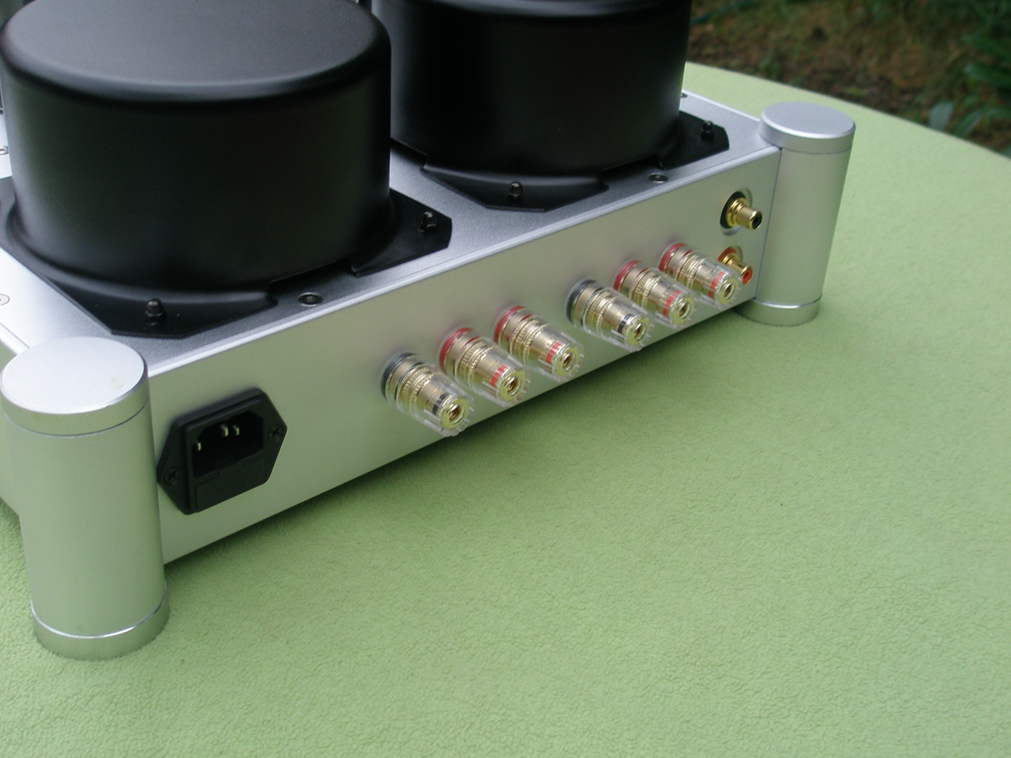

-Aranyozott végfok-foglalatok
-Mundorf 3.8% ezüst + arannyal adalékolt cin mindenhol
-Neutrik RCA aljzat, aranyozott
-Aranyozott banán csatlakozó
Csövek:
-JJ ECC832 bemenő-meghajtó fokozat
-JJ 7591S végfokcsövek
-ECC99 rács fesz. szabályozó cső
Kimenők:
-Toroidy toroid kimenők, 50W, 4-8R, epoxy belső kiöntésű trafók
Toroidy: „Az innovatív, nemzetközileg szabadalmaztatott tekercselési technológia alkalmazásával kivételes elektromos paramétereket értünk el, mint például a frekvencia sávszélessége akusztikus tartományban, nagyon alacsony THD és a magas minőségi tényező.”
Táptrafó:
-Túlméretezett, 300W-os toroid trafó, epoxy belső kiöntés
-Alumínium ház, csúszásgátló gumi talp.
Teljesítmény:
-2x30W 8R-nál
-2X30W 4R-nál
Sávszélesség 15W-nál (50%):
5Hz-80kHz -1 dB
3Hz-120kHz -3 dB
Teljesítmény sávszélesség (90%-nál):
5Hz-80kHz -3 dB
Tömeg: 13 kg
