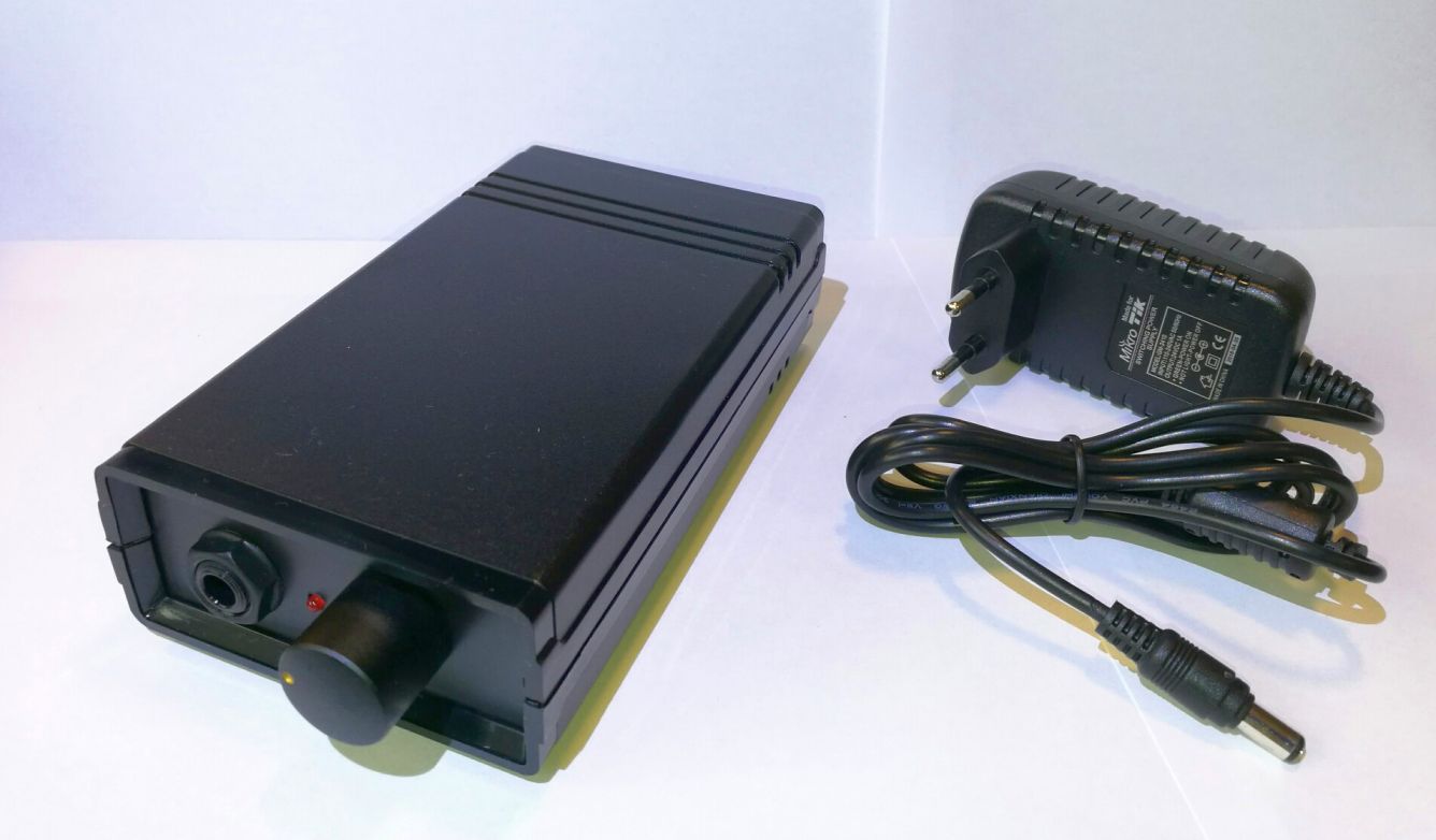

- SztratosZ_eleje.jpg (80.02 KiB) Megtekintve 2420 alkalommal

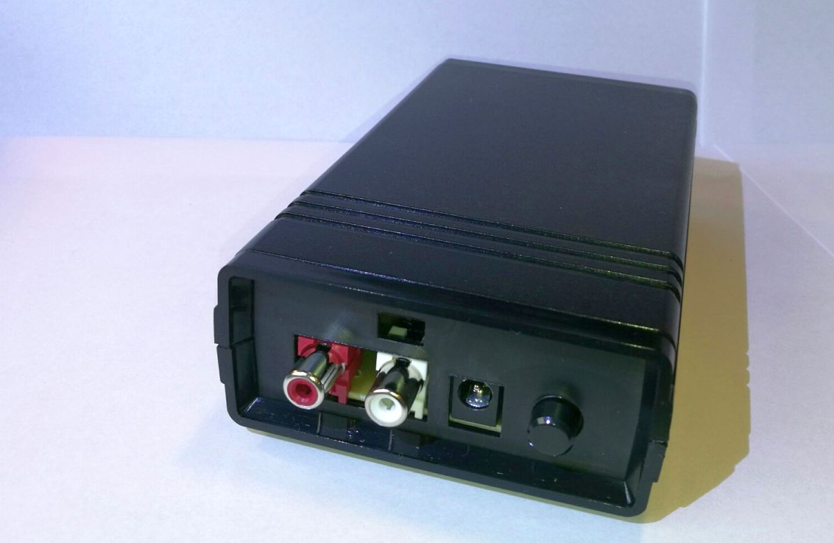

- SztratosZ_hátulja.jpg (66.51 KiB) Megtekintve 2420 alkalommal

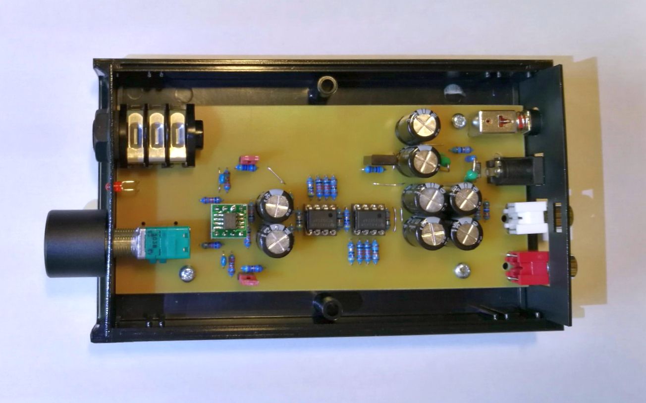

- SztratosZ_belső.jpg (93.1 KiB) Megtekintve 2420 alkalommal

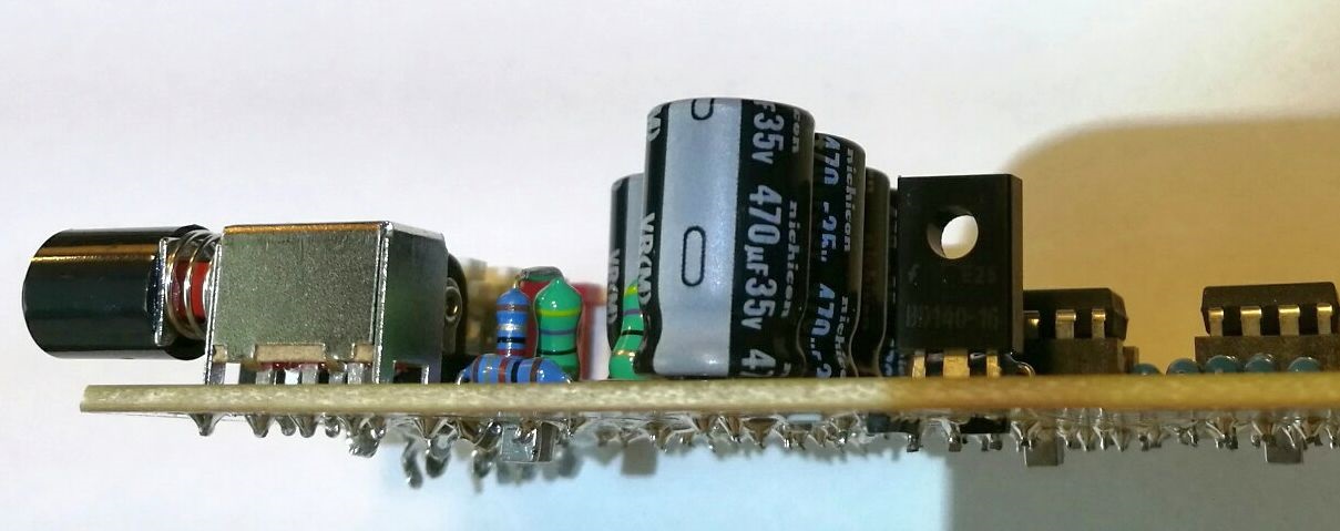

- SztratosZ_belső közeli.jpg (109.14 KiB) Megtekintve 2420 alkalommal
