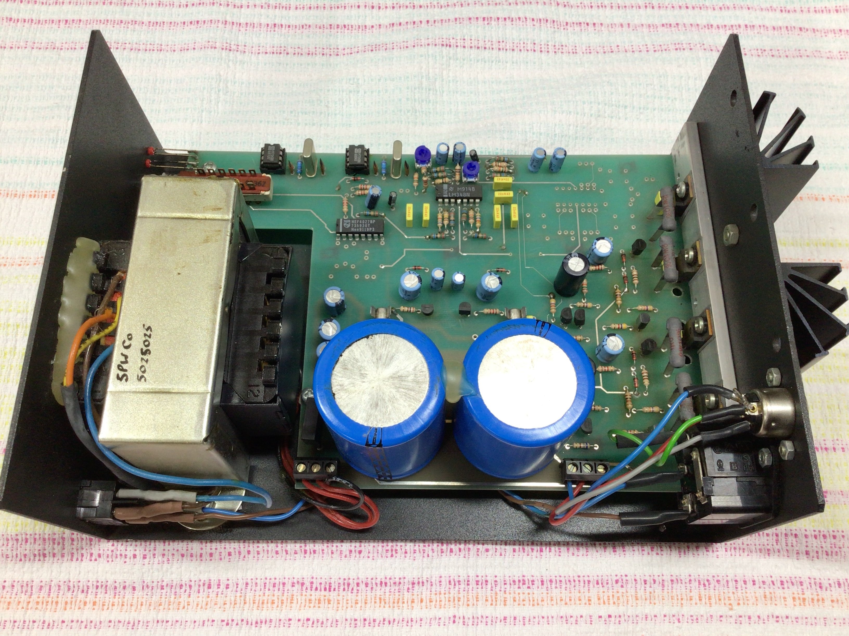

Jelen lemezjátszóban 40 milliméter átmérőjű Papst 24 voltos 1500 f/perc-es egyenáramú motor van. Bronz kengyelben van, ami nagyon stabil járást biztosít. Szemben a kisebb modellekkel ( Standard,Valdi stb ) ahol kemény alumínium félkengyel van. Mindegyik alján teflon állítócsavar van, aminek a tetejét kipolírozva megszűnhet a pici kattogó hang. A Reference modellben 90 milliméter átmérőjű Papst motor van,és a subsasszé is perforált lemez. Egyebekben a 0.5 reference azonos a " nagyobb " testvérrel ( reference csapágy, lexan tányér stb.) . Ez a modell azért is különleges mert a 3 mm-es feszültségmentesített tetőlemez teljesen körül veszi a " kardeszkát ". Csatolok kettő képet ahol jól látható a Reference ,és 0.5 Reference motor közötti különbség.
KCs
Hozzászólások: 287
Csatlakozott: 2010.03.21., vas. 19:52
Értékelés: 41
Tartózkodási hely: Miskolc
Re: Voyd 0.5 Reference lemezjátszó
Hozzászólás Szerző: KCs »
A reference nagy bronz blokkba beépitett motorja van benne. Elég nagy. Azt hogy volt-e ennél nagyobb motor, azt nem tudom. Én nem vagyok nagy Voyd szakértő.
De pl itt van a korábbi tulajdonosa is, akinek nagyobb tapasztalata van a témában. Szerintem őt érdemes lehet megkeresni ha ez fontos kérdés.
Amit tudok, hogy ez a nagy fordulatú verzió ( 1500) nem a 750 -es fordulatú.
