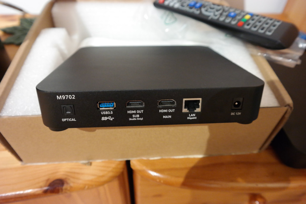

Kicsit késve, de itt vannak a képek az Oppo clone playerekről. Szép állapotban vannak. Ezek közül választható egy ami ajándék a vetítő mellé. Ezek is referencia minőséget képviselnek, akár az eredetiek.

Nem igazán a helyhiány, de aki alku nélkül elviszi kap mellé egy Oppo clone (M9702) média playert is. Abból is kettő van, lehet válogatni. Hibátlan állapotban vannak, a fórumon is praktizáló kollégától származnak. Külön (még) nem hirdetem őket. Ezért mivel nincs áruk hanem gratisként jelölöm meg, és a moderátoroknak nincs ellenvetése rakok majd fel képet.

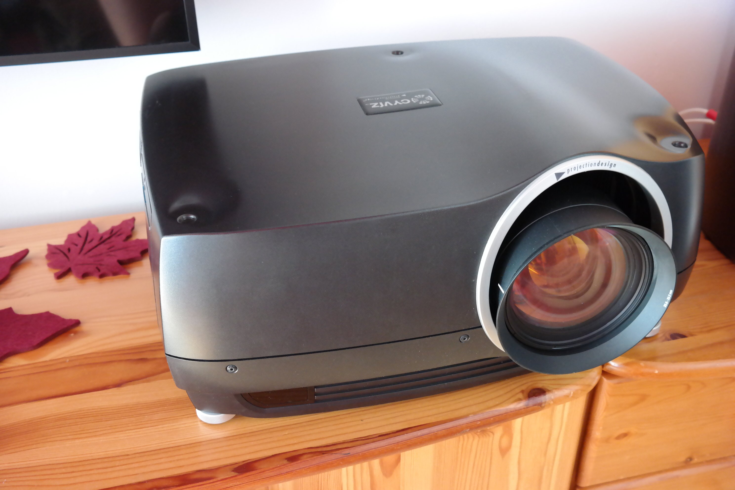

Eladóvá vált projektorom. Bátyótól vásároltam úgy bő két éve. Átesett egy tüköralagút átalakításon Gyulai Palinál, így egy lámpás lett. Cserébe "hűha" kontraszt lett, mondom ezt három JVC után. Azért nem JVC a kontraszt, de dlp dc4 szintre akkreditálta magát, tű éles képpel (utóbbit az lcd nem tudta hozni). Van benne élesben egy tuning lámpa ami szintén Bátyótól származik, és Pali tette kompatibilissá ezzel a géppel. A "vak" fakkban szintén egy jó minőségű lámpa van ami nem használt.
Az átalakítás természetesen visszacsinálható, de a dupla lámpás üzem már brutál fényt eredményez.
En13 lencse jár hozzá és gyári táv. Cyviz vizuáltechnikai cég száára gyártott modell.
Budapest XXII. kerületben megtekinthető.
Ára: 400000. forint (ebből az árból ha levonjuk az átalakítási költséget azt hiszem elég elfogadható)
