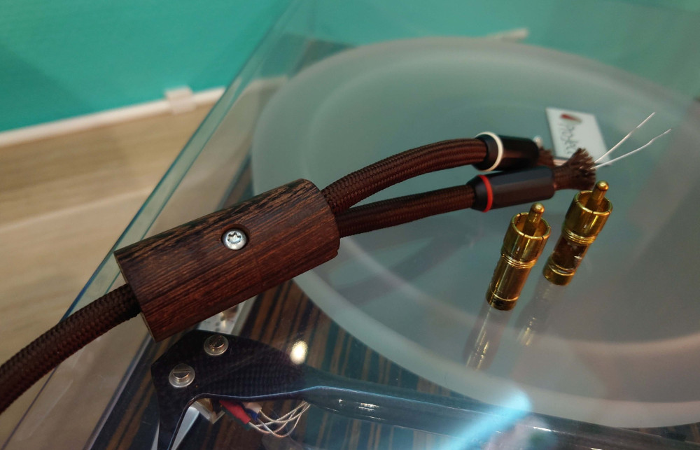

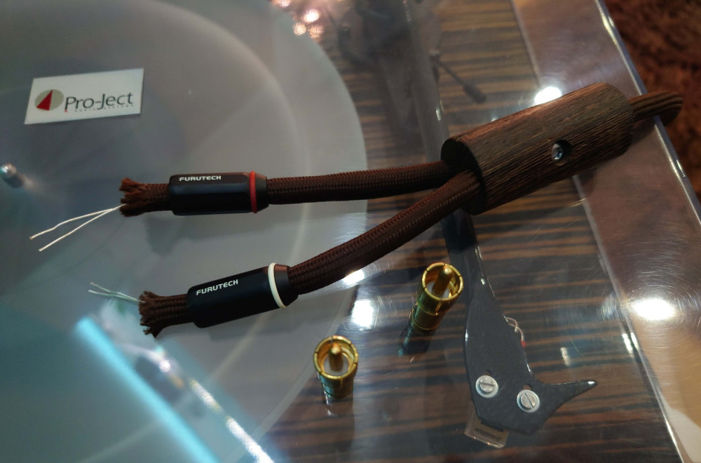

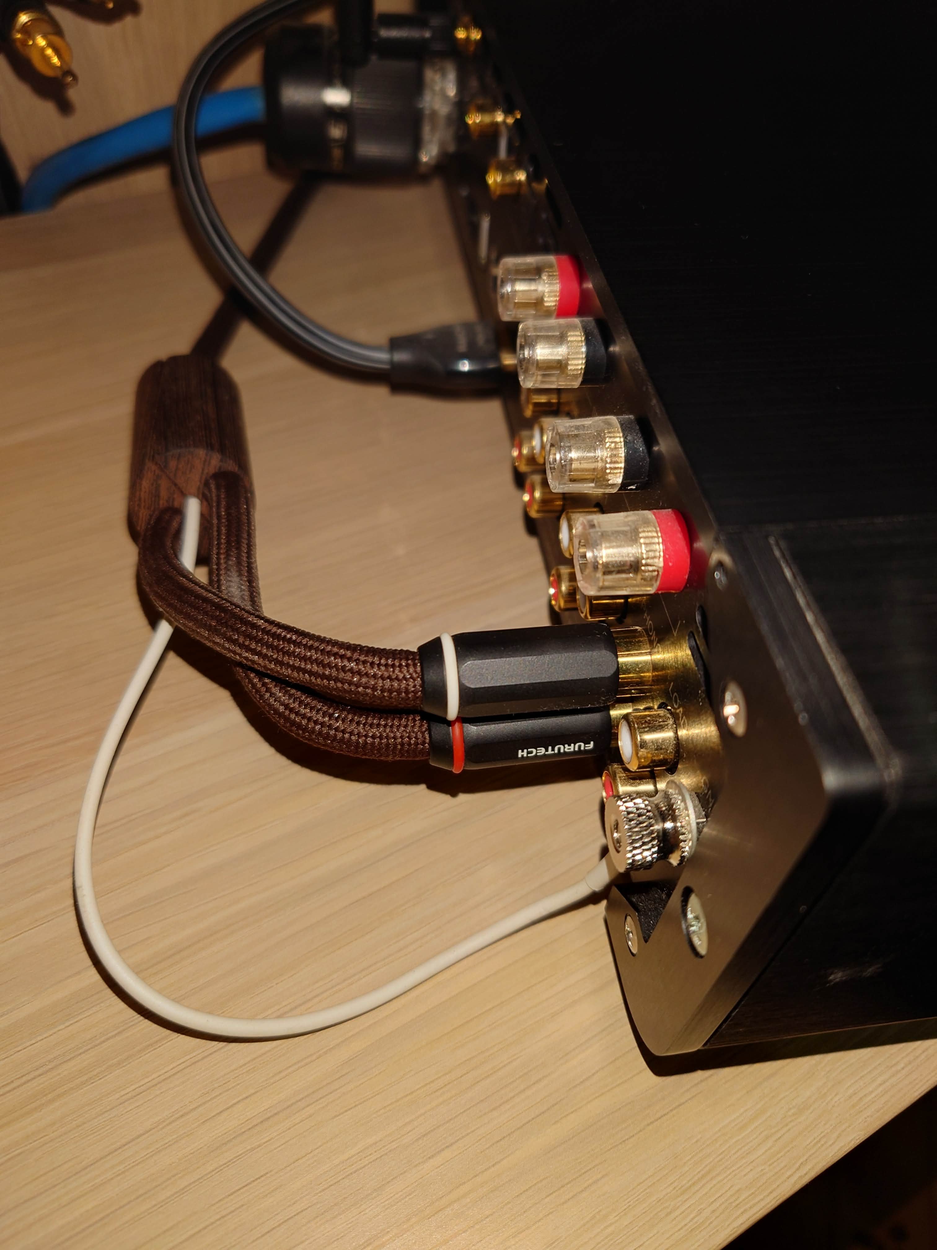

Nem is tudom, hogy ez ide illik inkább vagy a lemezjátszós topicba.... de végülis kábel.
Régóta tuningolgatom a lemezjátszómat, aminek része a "benőtt farkú"-vá történő átalakítás. Azaz a hangszedőtől megszakítás nélkül az RCA csatlakozóig menő vezetékelés kiépítése.
Így kimarad a csatlakozás a lemezjátszó alján, és megszűnik a kábel csere-bere lehetősége is.
A projekthez egy ideje már beszereztem a szükséges dolgokat.... szilikoncső, pamut kábelharisnya, ezüst Lizte vezeték, új csatlakozó a hangszedőhöz...
Most a ráérős időszakban esztergáltam hozzá ébenfából egy splittert, és nagyjából össze is raktam...

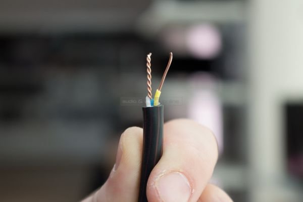

A.q.Red River kábelből csináltam Rca összekötőt.
Ez egy 3 eres kábel, viszont nekem egy mezei Rca - hoz bőven elég kettő... Kérdésem, hogy ilyenkor mit szoktak kezdeni a 3.vezetékkel?
Van esetleg valami szabály erre, vagy csak ki szokták csípni?
Köszönettel :Árpád
Re: Kábel készités házilag
Én a harmadik eret a pozitívhez raknám, jobb lesz!

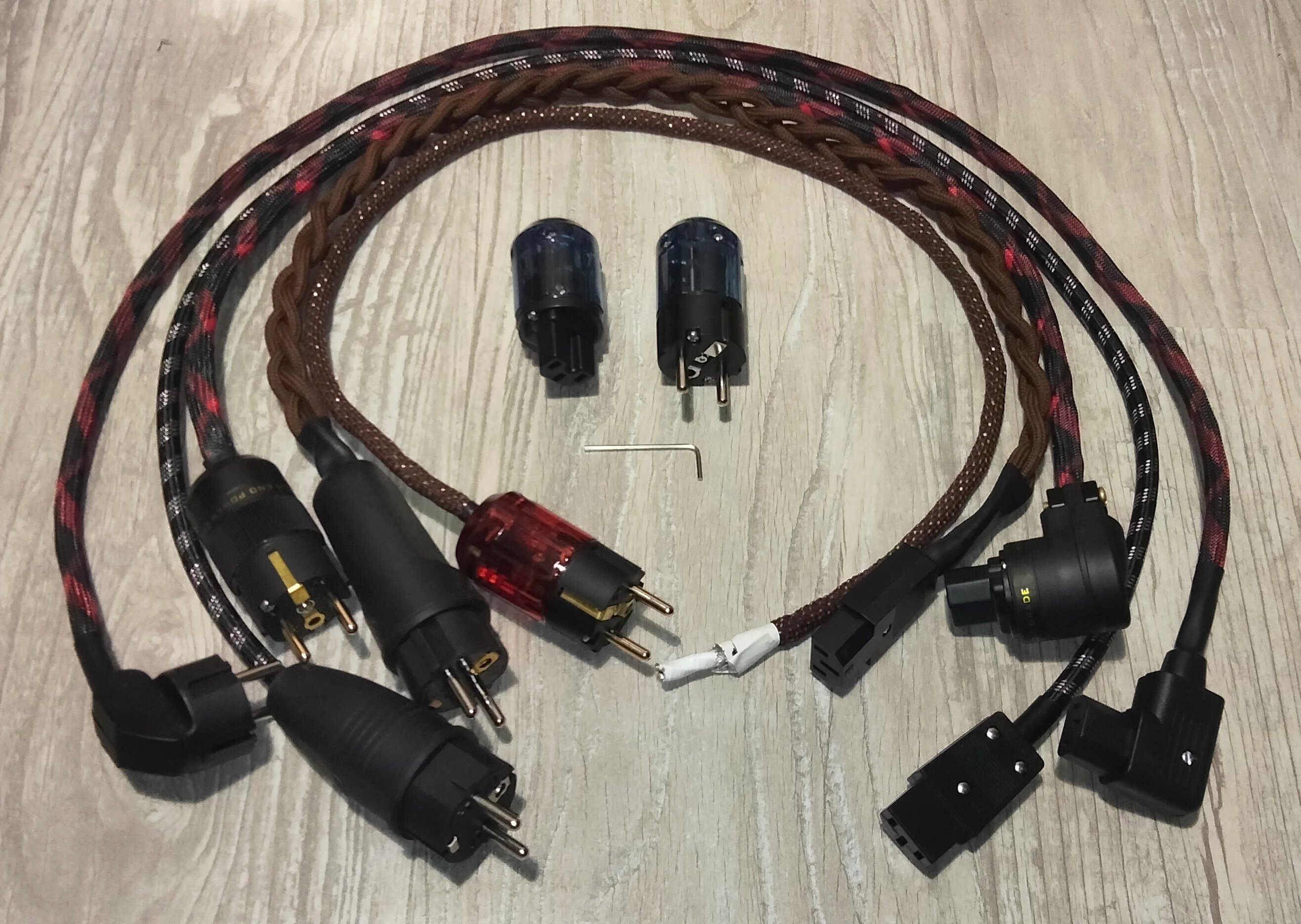

Nekem is szükségem lesz néhány DC kábelre a közeljövőben. Amit eddig próbáltam:
