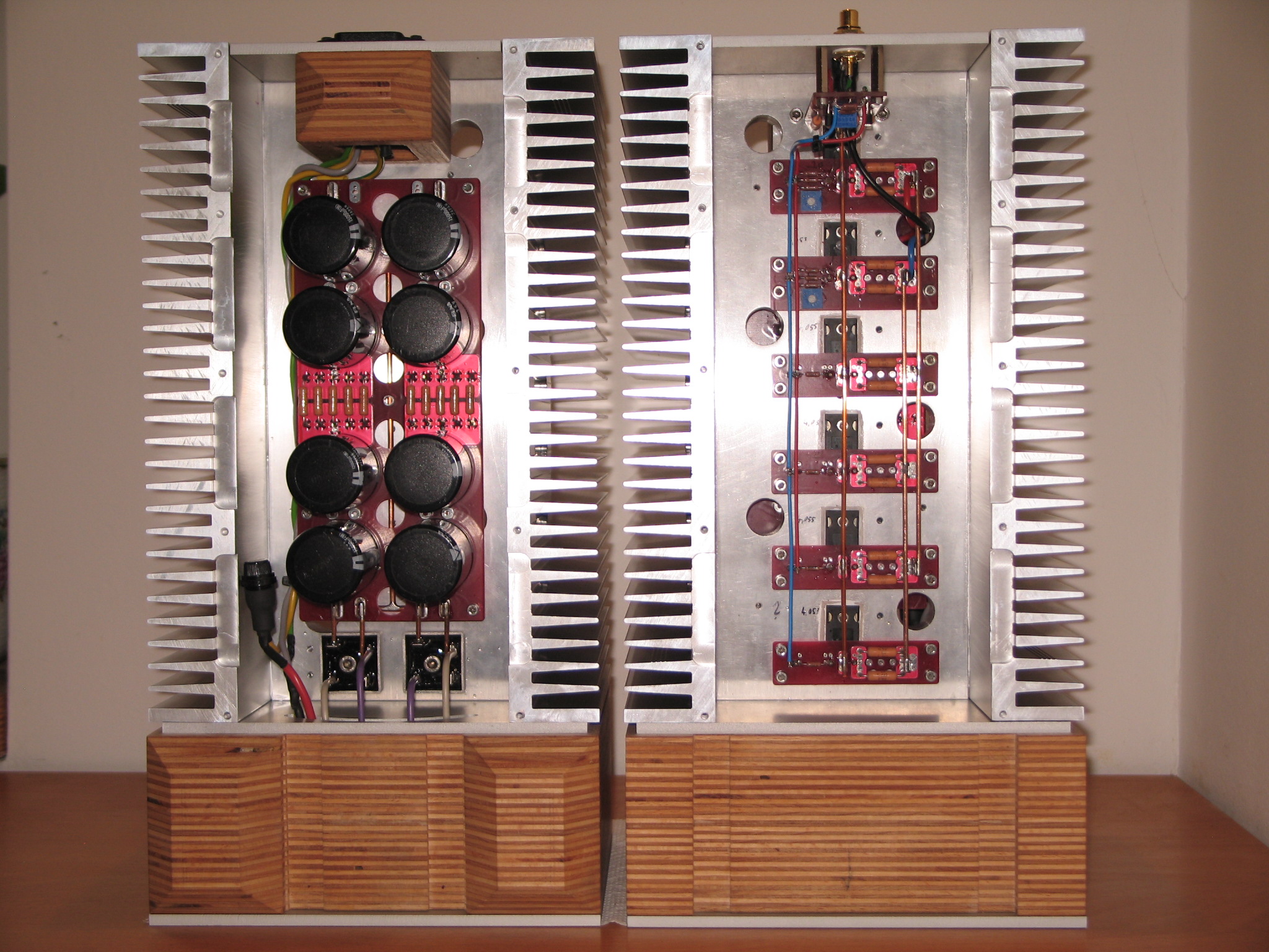

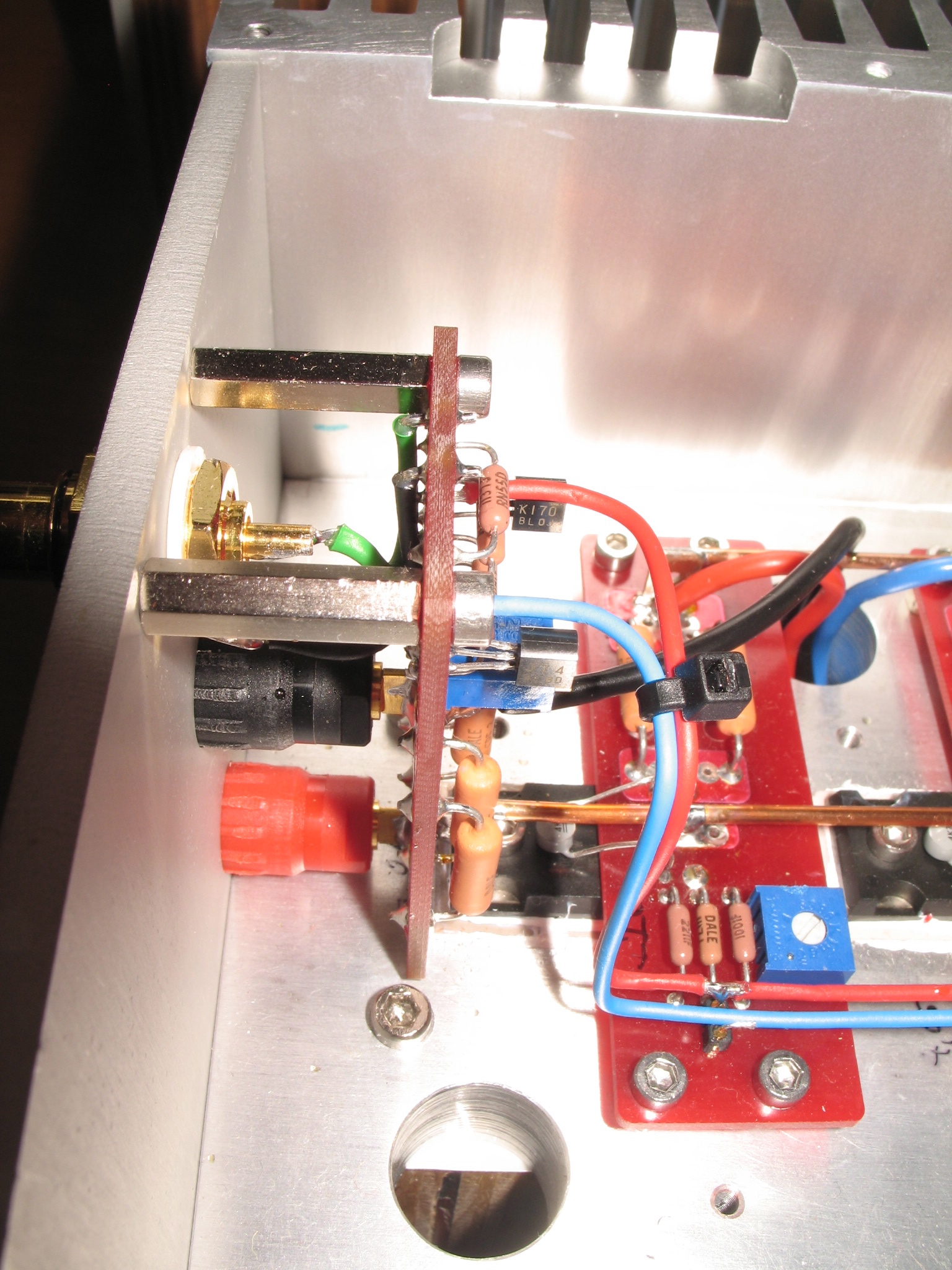

Re: Pass F5 turbo modular
Élesztés, beállítás még labortáppal.
Az IC el van húzva A osztályba és ennek a nyugalmi áramát kell beállítani az egyik ellenállás értékével. Ez minden modulon egyedi érték az alkatrészek szórása függvényében. A megfelelő értékekből nem volt Dale itthon, hanem egy Yageo sorom van, hogy mindig legyen alternatíva, így azok lettek a kék ellenállások. Sikerült szép, egyforma nyugalmi áramokat beállítani a két csatornán.
Dale RN55D és C ellenállások beültetve.
A kit-ben kb 1/3-a az ellenállásoknak ilyen. A többi valami más, de minőségi, bár mágnesezhető típusok voltak. Így egyformákkal szebb.

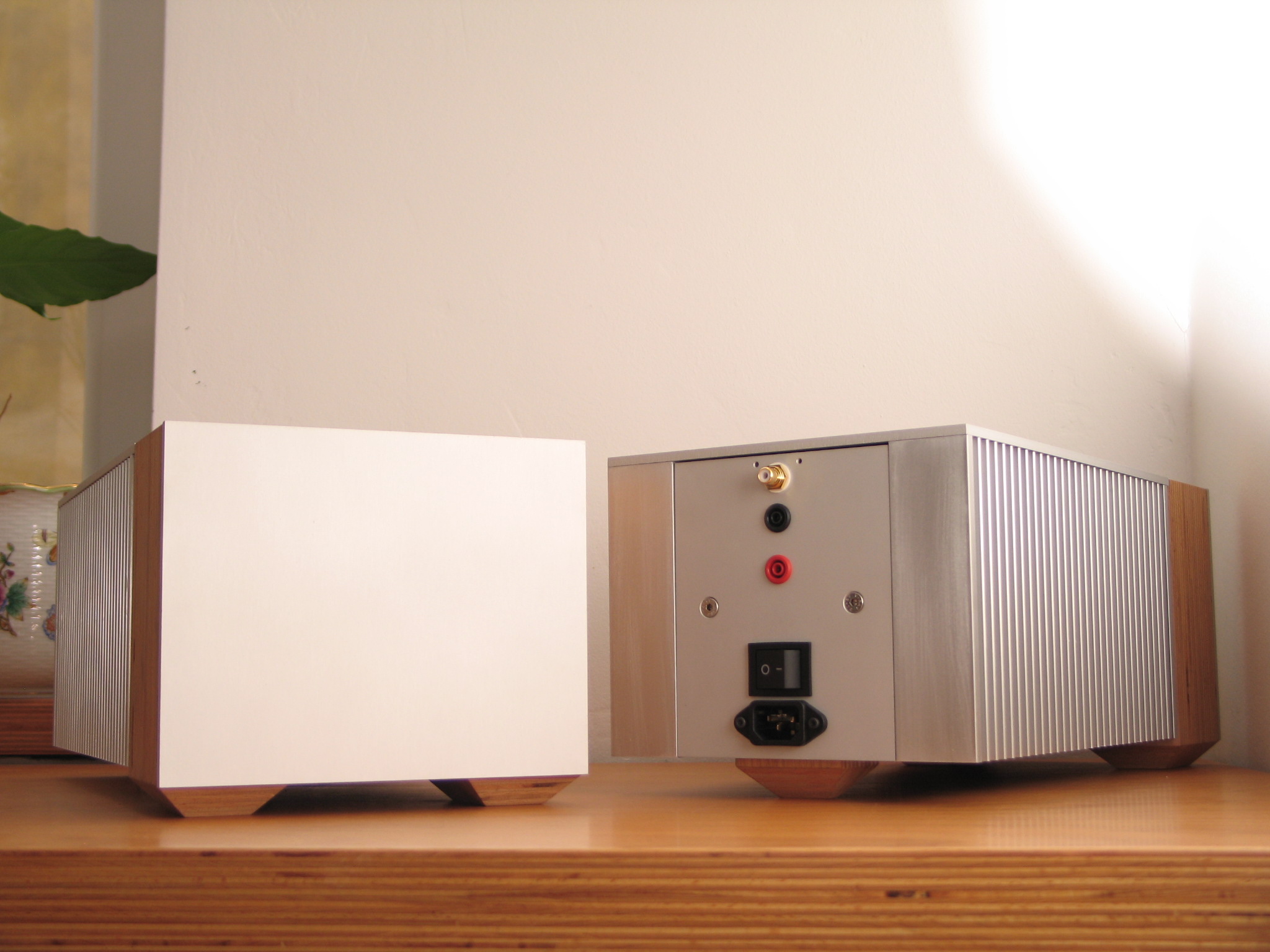

Elkészült.

Hozzászólás Szerző: Miafene33 »
Nagyon szép. A Humble Homemade hifin ezek szerint a te erősítőd van fent. Szép design.
