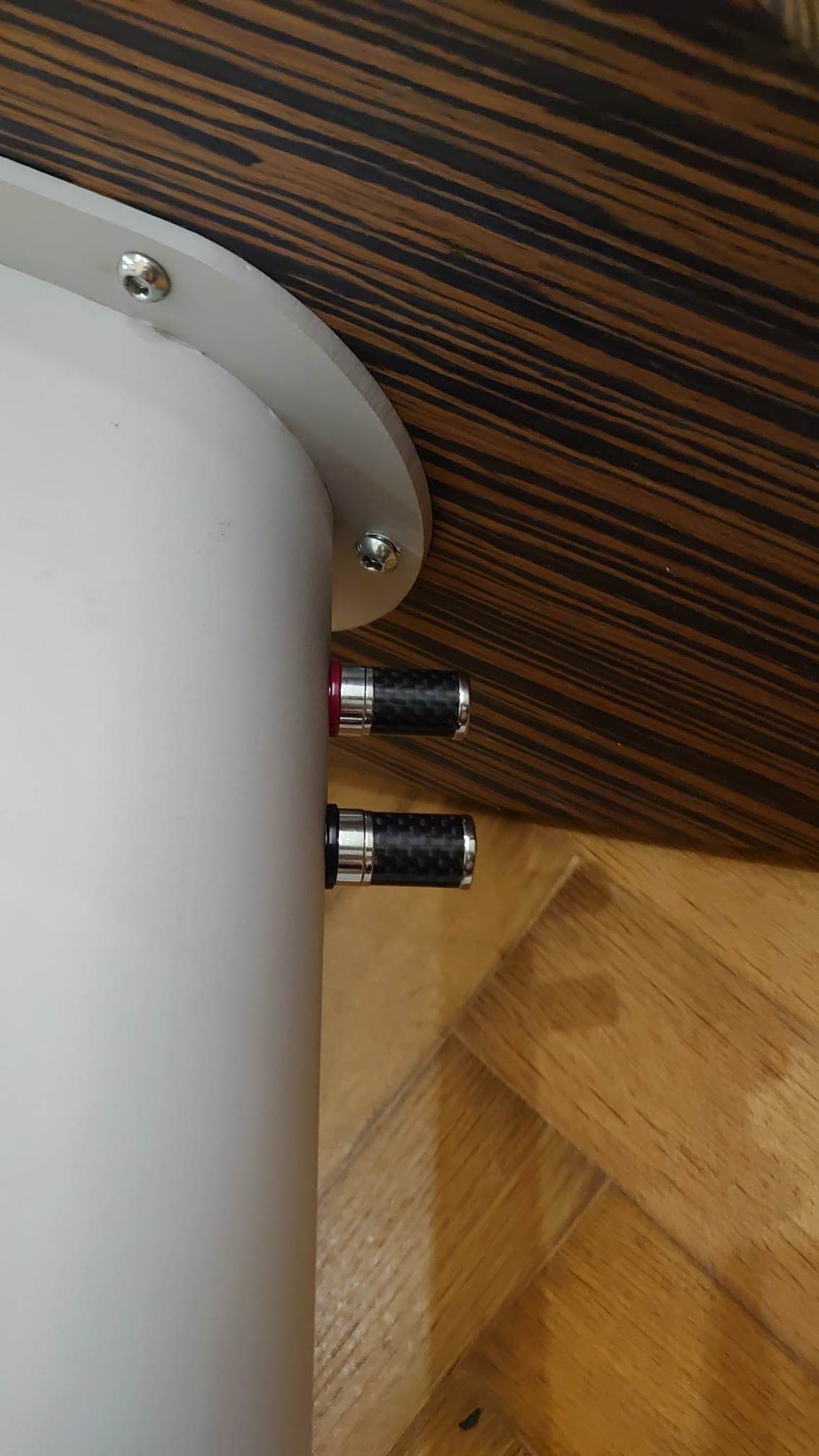

A nagy fórumtalanságban elkészítettem a magassugárzók aljzatát is... :rolleyes:

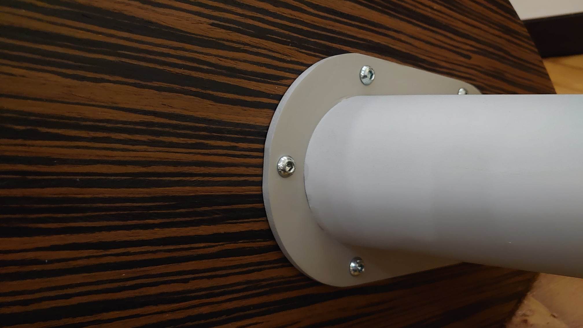

Re: Seas & Morel HLT
Hozzászólás Szerző: violin »
Alakul már... :rolleyes: . Szárad a talpon a ragasztó... és kap még egy csavart is, mert biztos ami biztos...
Nem lett kicsi... ~60kg a talppal együtt. 130cm magas, 55cm mély és 35cm széles....

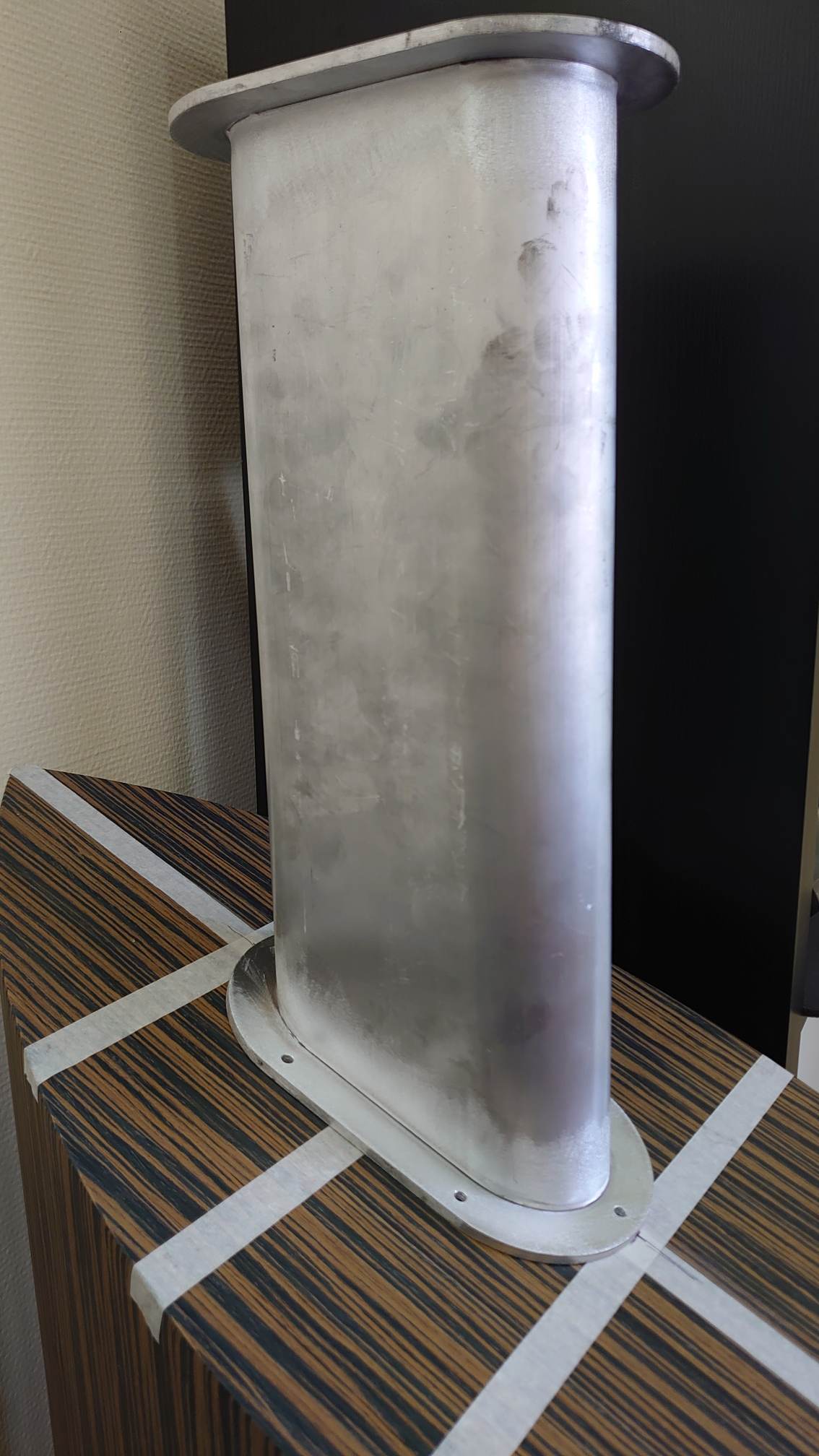

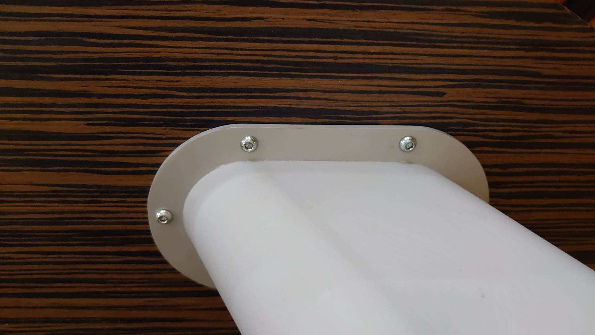

Elkészültek a talpak is... :rolleyes:

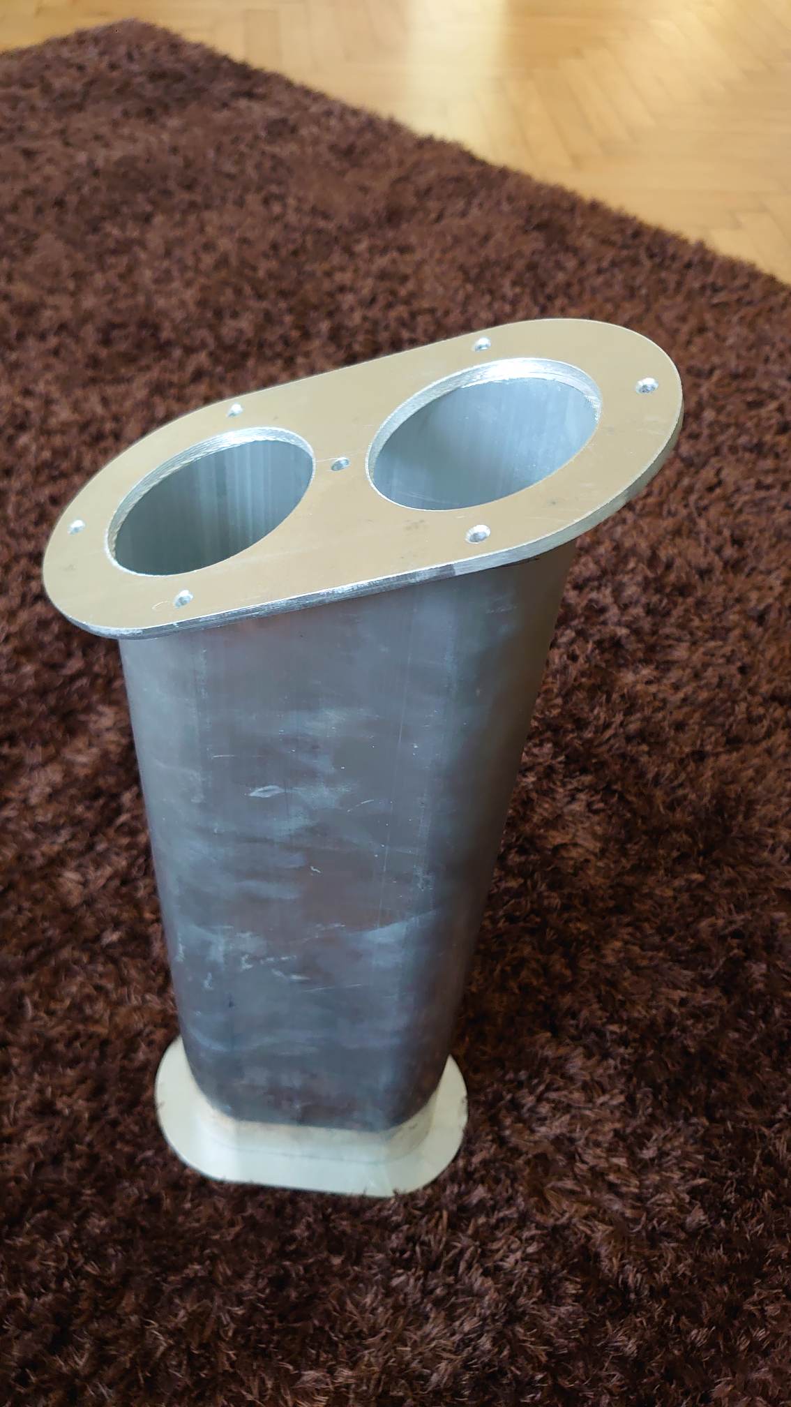

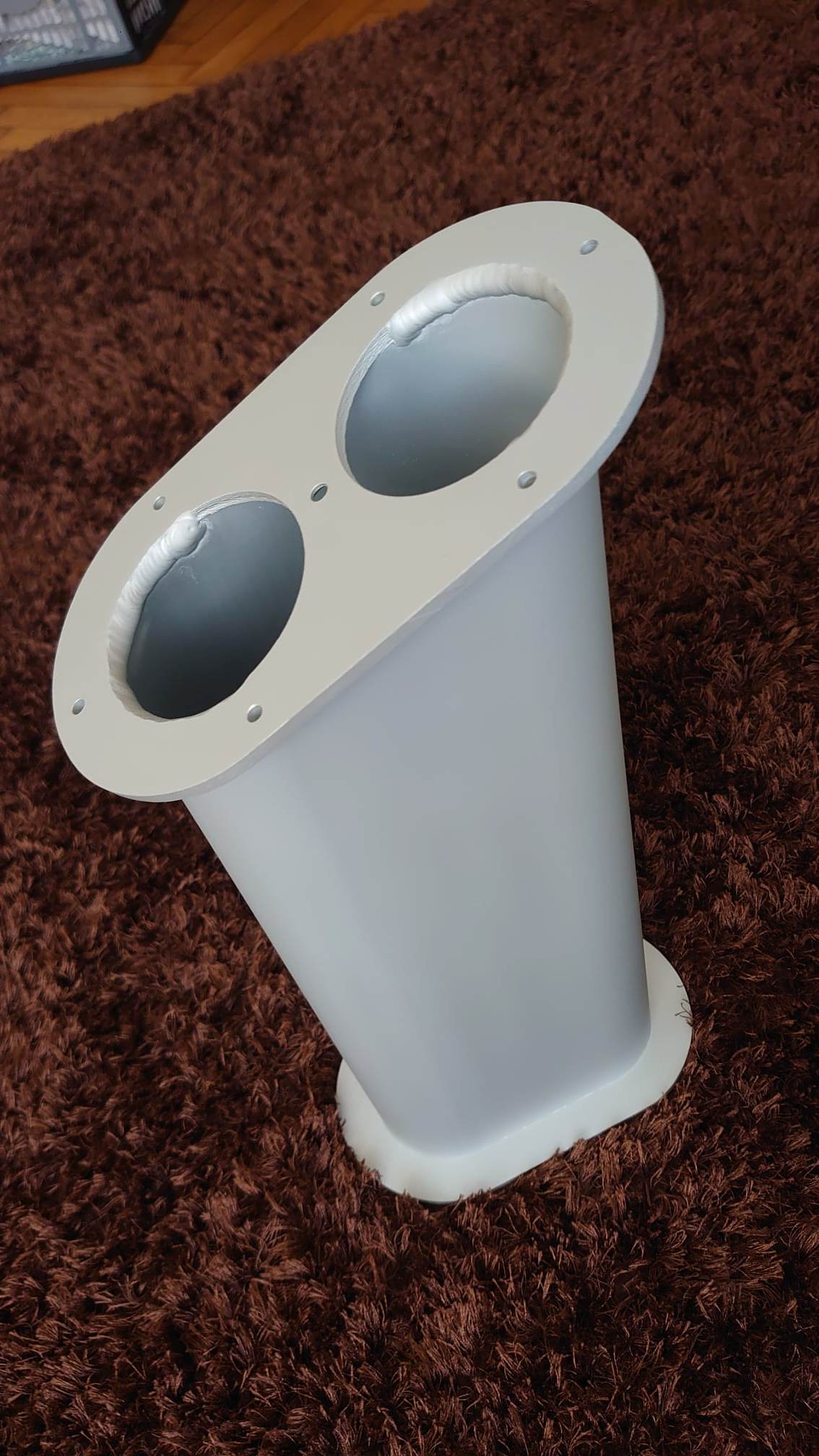

Elkészült az eloxálás...

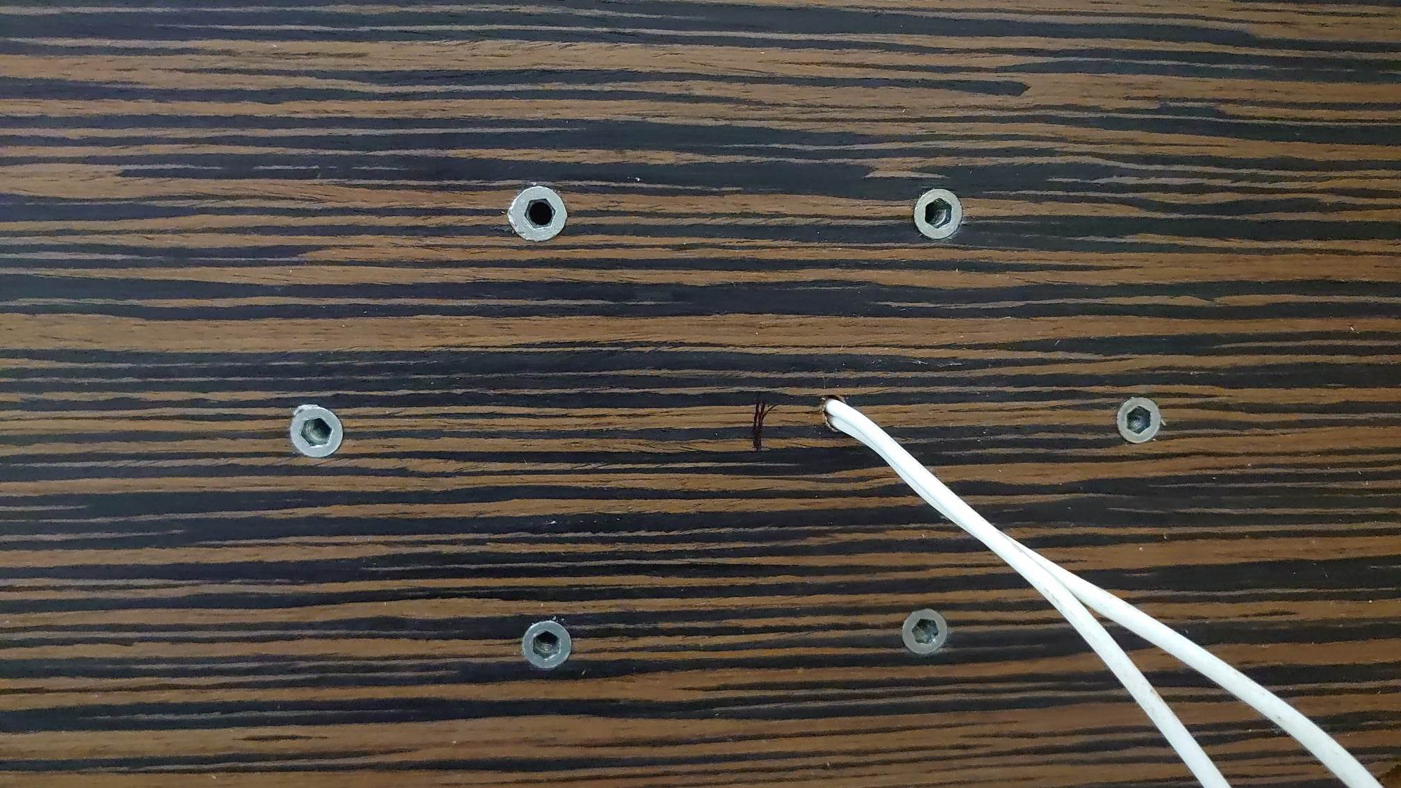

Próbálom pozicionálni, hogy ne a felületkezelés után kelljen valamit változtatni rajta....

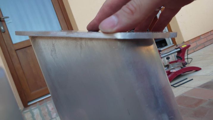

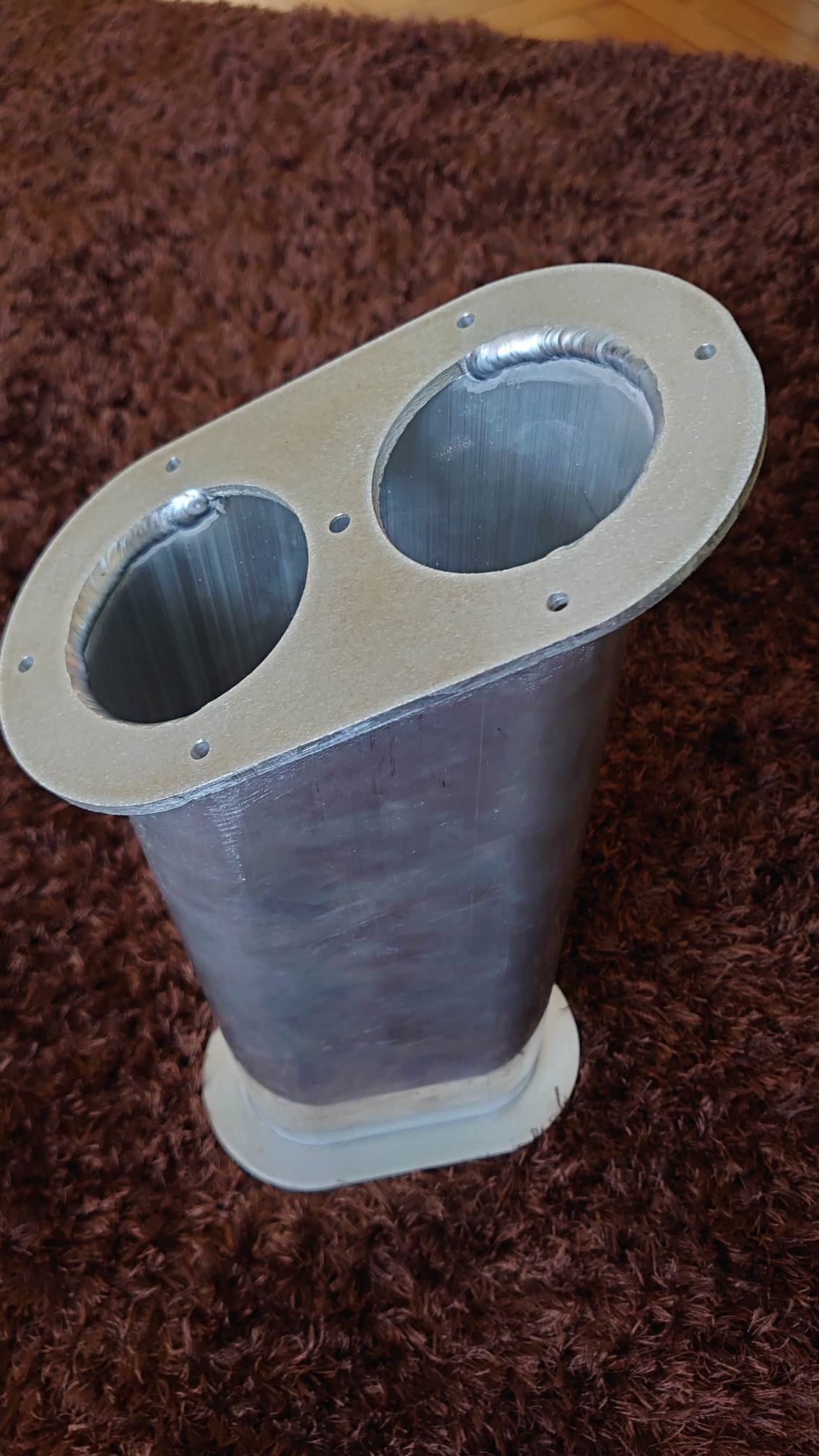

A hegesztés el is készült...

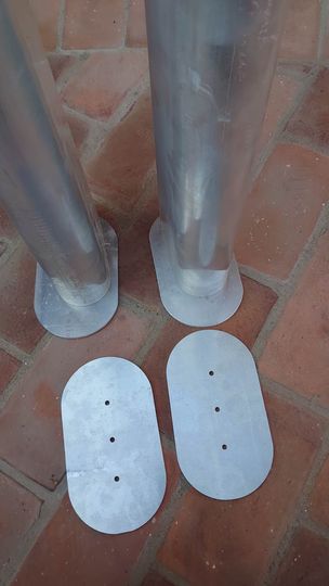

Hatalmas lépésekben haladok... :rolleyes:
Ma levágtam a talpak anyagát...
És megformáztam marógépen...
Még a hegesztés helyét kell rajta kialakítani,és a végén valami felületkezelés sem árt majd...

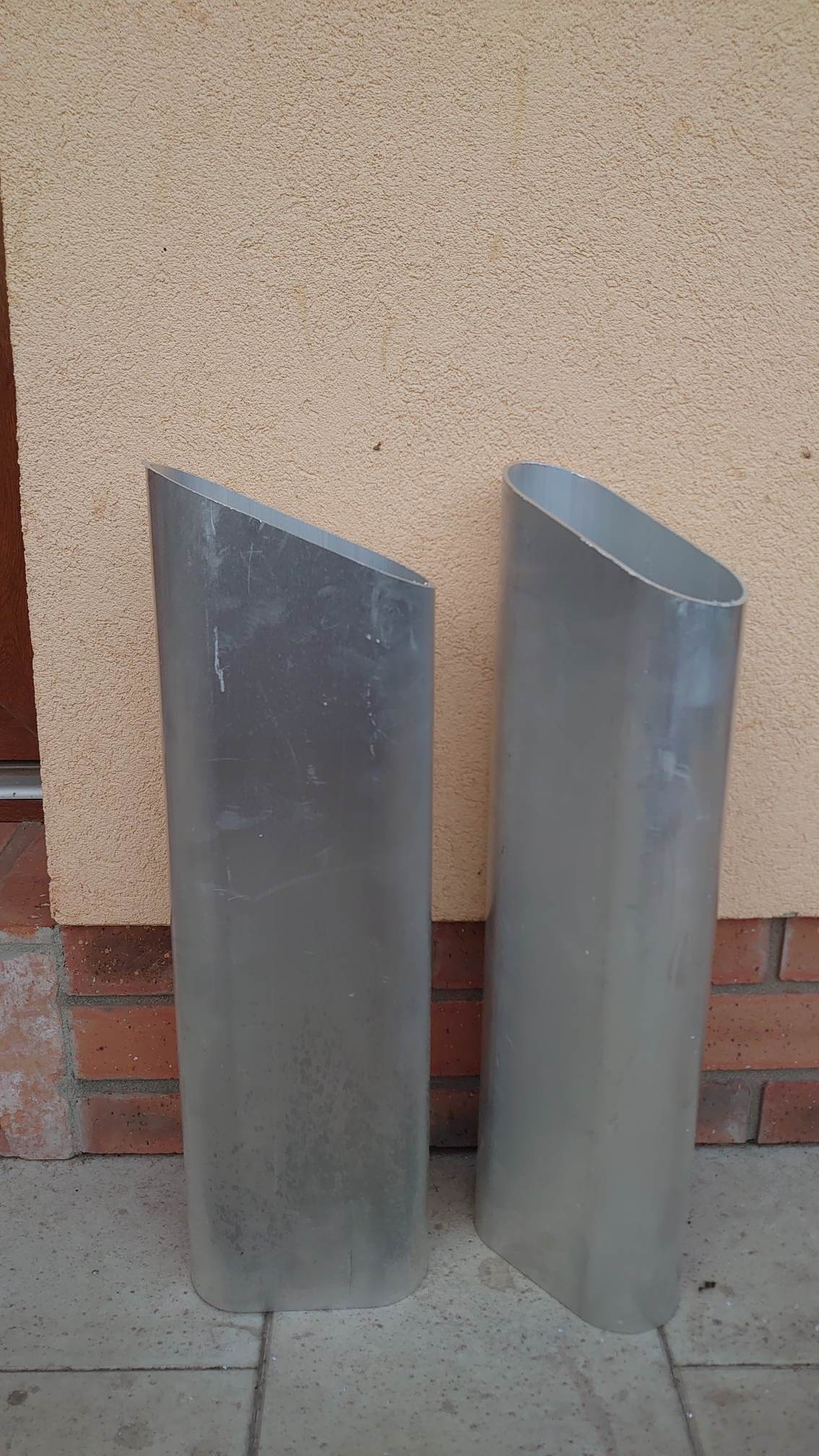

Két év után elérkezettnek láttam az időt arra, hogy elkészítsem a lábakat.... :-)
Németországban találtam megfelelő anyagot hozzá...
Itthon egyszerűen nincs,vagy ha mégis akkor csak szálban értékesítik.
