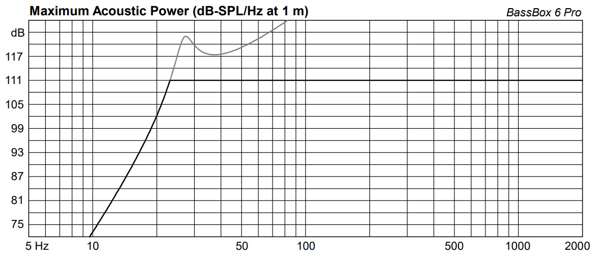

Egy kis segítséget szeretnék kérni.
Szeretném kipróbálni mit hozna hangban egy 18"-os "nagy ágyú".
A cél nem a max hangnyomás és legalacsonyabb freki elérése lenne, mivel szinte csak zenélésre kellene " normál"
szoba hangerőn.
A paraméterek amit szeretnék megcélozni talán nem túl szigorúak:
    1. A konstrukció tekintetében teljesen elbizonytalanodtam. A zárt szimpatikusabb egyszerűsége- kisebb mérete végett, de a BR-től sem zárkóznék el ha garantálható lenne a "0" portzaj!!!
      2. 40-80 Hz tartományban nagyon feszes és gyors megszólalás, 30 Hz alatt lehet már néma is az kevéssé érdekel.
        3. A láda méretének bele kellene férnie a Br. 53 x 40(45) x max 100(120) cm szé x mé x ma oldalhosszakba. Ezt az alapterületet tudnám a lakásban 3 helyen kipróbálni, elhelyezni.
          4. Az EQ-tól nem félek, most is használok korrekciót a 2x8" passzív ládámon.
          Mivel egy kisérletről lenne szó, cél még a költséghatékonyság.
          A hagszóróra egy példa, nem biztos hogy jó választás:
          https://en.toutlehautparleur.com/speake ... -inch.html
          A 40e Ft-os használtakat a neten pont nem merem megkockáztatni, látva, hogy szinte mindegyik javítva volt v. " Istenbizonynemsúrolnemkarcol"!
          A témáról olvastam eleget, hogy pont ne álljak neki a méretezésnek magam, a hiányos tudás és a gyakorlati tapasztalatok hiánya miatt. A láda kivitelezést megoldanám.
          Ha valaki tudna segíteni a láda méretezésben ill. ajánlana meglévő, kipróbált láda konstrukciót és drivert nagyon köszönném.

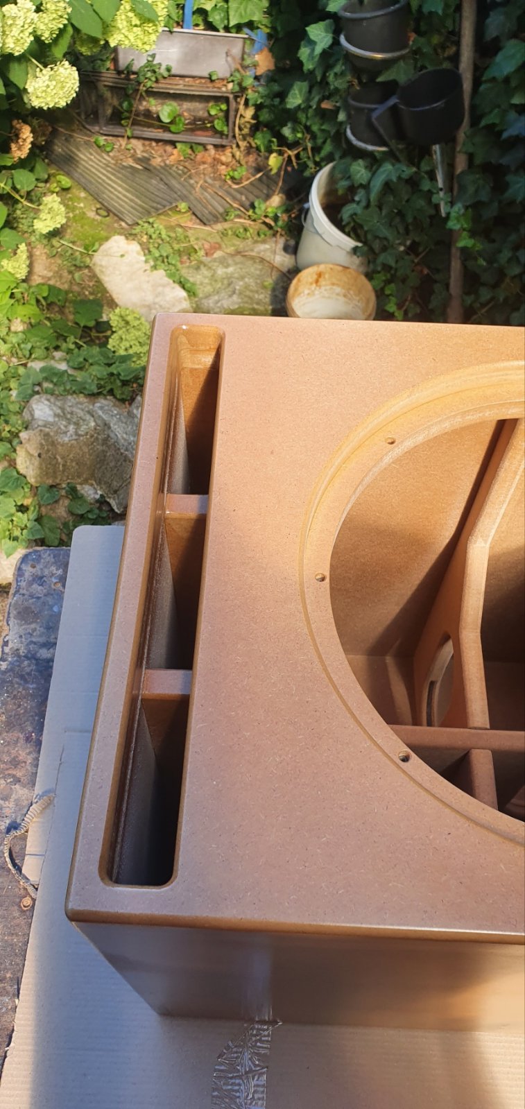

          Szeretném veletek megosztani egy 2db Dayton Audio UM12-22 12" Ultimax DVC Subwoofer hangszóró köré tervezett és megépített reflex ládát és annak méretezését. A driverek beszerzése a Soundinport.eu oldalról történt. Belső kábelezés a ládában 2*4mm2 keresztmetszetű Kácsa Audio álltal ajánlott 99.999% OFC réz kábelre esett. A láda hátulján a banán ajzatok is a Dayton Audio terméke, masszív strapabíró réz arany bevonattal. A ládát a BassBox Pro 6 programmal terveztem, egy hobbitárs segítségéel és vélemét kikérve. Hely szűkében nem tudtam 120L ürtartalmú dobozokat tervezni, hogy -0db meglegyen 20hz alsó frekvencián, viszont így is -3db 24hz és -7db 20hz.
          Méretezés és szimuláció 600W RMS teljesítmény mellett.
          Pár kép a kabinetrol ,18mm NDF ragasztva duppla előlappal.
          Majd a fényezés. Alapozva, szórógittelve, fényezve (fekete selyemfény) majd 2szeri lakkozás matt lakkal.
          Emotiva-XMC1, Emotiva-XPA5 Gen1, Wharfedale EVO 4.4-4.2-4.C, Behringer NX4-6000, 2db HighEnd DIY 15" Aktiv/Passiv Carbon, 2db DIY 15" Ported Carbon Subwoofer, Runco VX22i + ISCOIIIL , Runco Q750i + Prismasonic , Htpc + madVR ToneMapping + nnD 130" Hivilux Gain 1.2 CinemaScope vászon.

          Diy Subwoofer
          Hozzászólás Szerző: diysub »
          Tegnap beraktam a hangszorot kicsit kiprobalni.
          Minden szepen mukodott, egy dolog volt csak fura, hogy a membran mozgasat mintha tul hangosan lehetne hallani, a pumpalast, nem tudom jobban leirni.
          Ez normalis? Vagy ha berakom a sarokba, olyan messzirol mar nem fogom hallani ezt?
