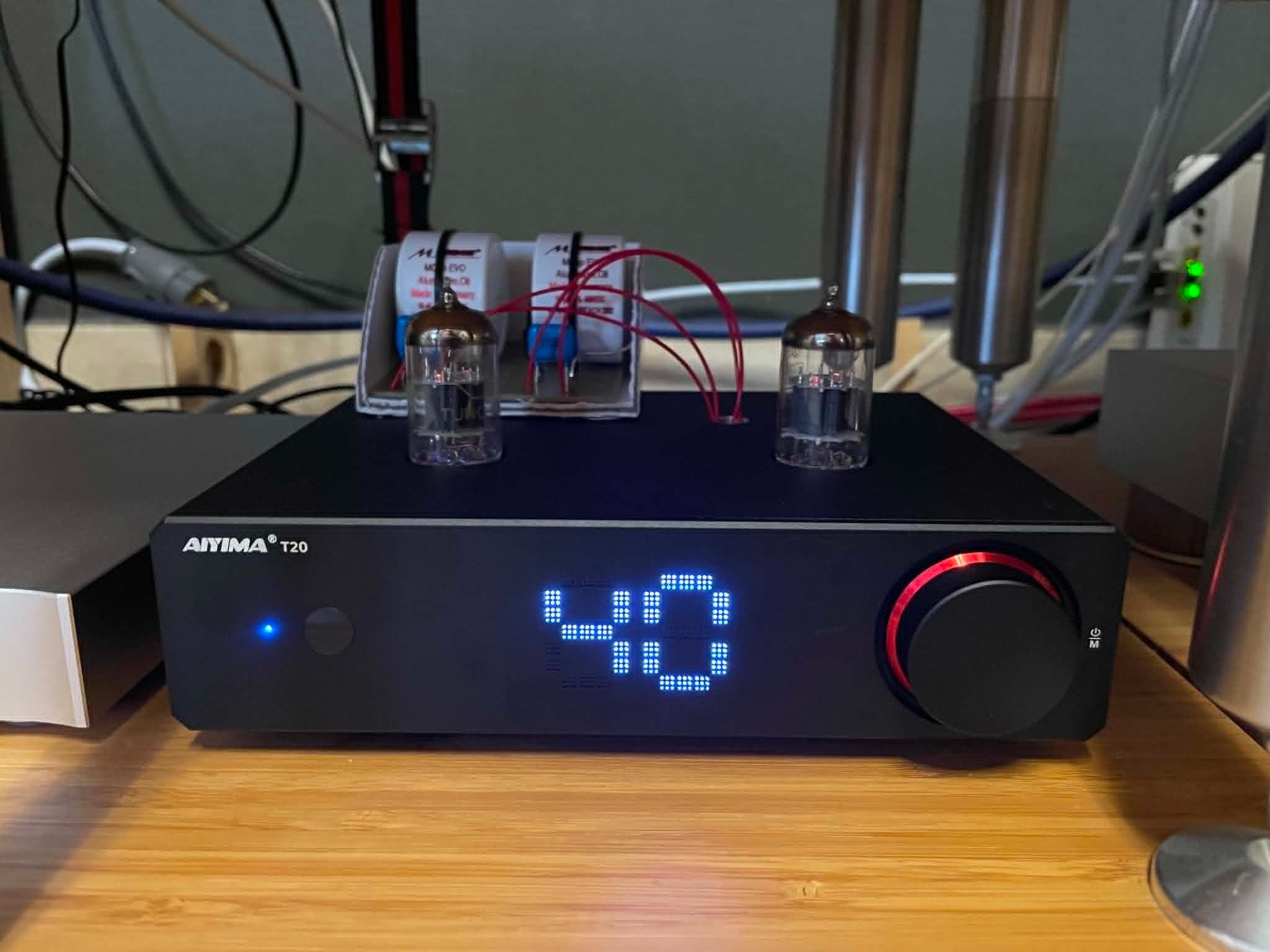

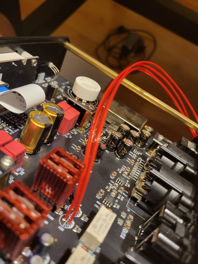

Másodsorban pedig, mert Aiyima T20-szal kapcsolatos "írásaimra" a head-fi.org-on felfigyelt John (fom) Burson és felajánlott nekem opa-kat ingyen kipróbálásra. Cserébe azt kérte, hogy osszak meg fényképes tapasztalásokat azokon a fórumokon ahol jelen vagyok. Olvastam ott, hogy mással is történt ilyen de nem hittem el, magam pedig teljesen érdemtelennek tartom a megtiszteltetésre. Ezért, meg hogy ne csak a saját (vitatható) hallásomra hagyatkozzak egy kis vaktesztet szerveztem össze barátaimmal és fórumtársakkal. Féltem, hogy integritásomat el kell veszítsem 3 (később még 2) ingyen mintáért, de szerencsére nem így történt. 2107, 2134, 2604, OracleII-02, Akliam AK05, Orange DD volt már nálam. Mindegyik chip hozott valamit a gyári LM47920-hoz képes, de az első "ugrás" az Orange-nel történt meg, Oracle-lel mixelve.
Mivel a szabadidőm véges, a vaktesztre csak a diszkrét opa-kat neveztem: AK05, Orange, V7V. A lánc: SMSL N100, Aiyima T20, Gustard R26, Audionet AMP I V2, Dynaudio Audience40, RelT5i, egyszerű, főleg Supra kábelek, és egy 21 akusztikai elemmel "kezelt" 18m2-es nappali. 4 számot hallgattunk meg mind a 3 opa-val, első szettel végig, aztán viszonylag rövidebben, mert a különbségek elég gyorsan érzékelhetőek voltak. Megkértem h mindeki mondja el a véleményét, mielőtt felfedtem a "titkot". Az Akliam utolsó helyen végzett, Orange második, a V7V kapta a legtöbb pontot. Utóbbi kettő között inkább ízlés mint a "megfogható" paraméterek döntöttek.
Mindazonáltal nem lettem "opákulum" ahogy Boston&Willkinson vicceses elnevezett, csak leírtam amit tapasztaltunk.
A T20 "fejlesztése" nem állt meg, az összes belső 30ft-os Samxon kondit AN-re cserélte Soner Zoli, a Psvane csövek helyett Tung-sol ok vannak (tudom h nem nagy szám:)) és a kicsatoló kondikat MEO-ra cseréltem. Ezzel az össz. ráfordítás 147K lett (inkluzíve T20, Burson minták vámköltsége)
némi fotódokumentáció a transzfromációról:

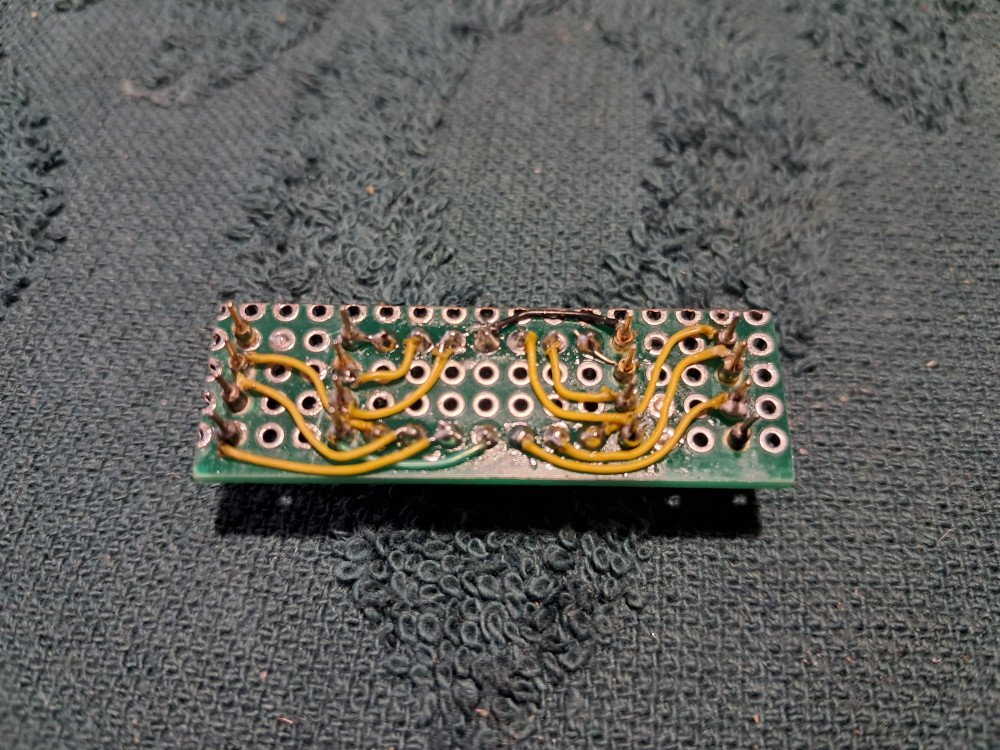

Gondolom índításnak jó lesz a Philips CD100 lejátszó kimeneti opampok (Signetics NE5532N) cseréje a Natonal Semiconductor LF147D tipusára, ami egy lila kerámia tokozású, JFET bemenetű, aranyozott kivezetésekkel rendelkező quad opamp. :smile53:
TJ.
Philips CD100 LF147D-LF347N output wiring.jpg (209.38 KiB) Megtekintve 195 alkalommal
