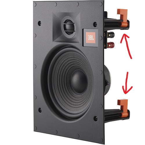

DIY házimozi in wall hangfalakat szeretnék barkácsolni. A prototípusok jól szólnak, de 2 dolog hiányzik még. Az egyik, hogy szeretném kipattinthatósra csinálni az előlapokat, mint ahogyan azt a nagyok is csinálják, de nem tudom hol lehetne hozzá hardware-t venni. Biztos van valahol ilyen szorító cucc, amit be tudnék szerelni. A másik pedig, hogy esetleg van-e valami előregyártott forgatható előlap az Atmos sugárzóknak, hogy tudjam pontosítani az irányát a plafonban lévő hangszóróknak beszerelés után - bár itt azért egy pontos méréssel nyilván meg tudom csinálni fixen ferdére, csak jó lenne valami rugalmasság.
Előre is kösz bármi infót.
