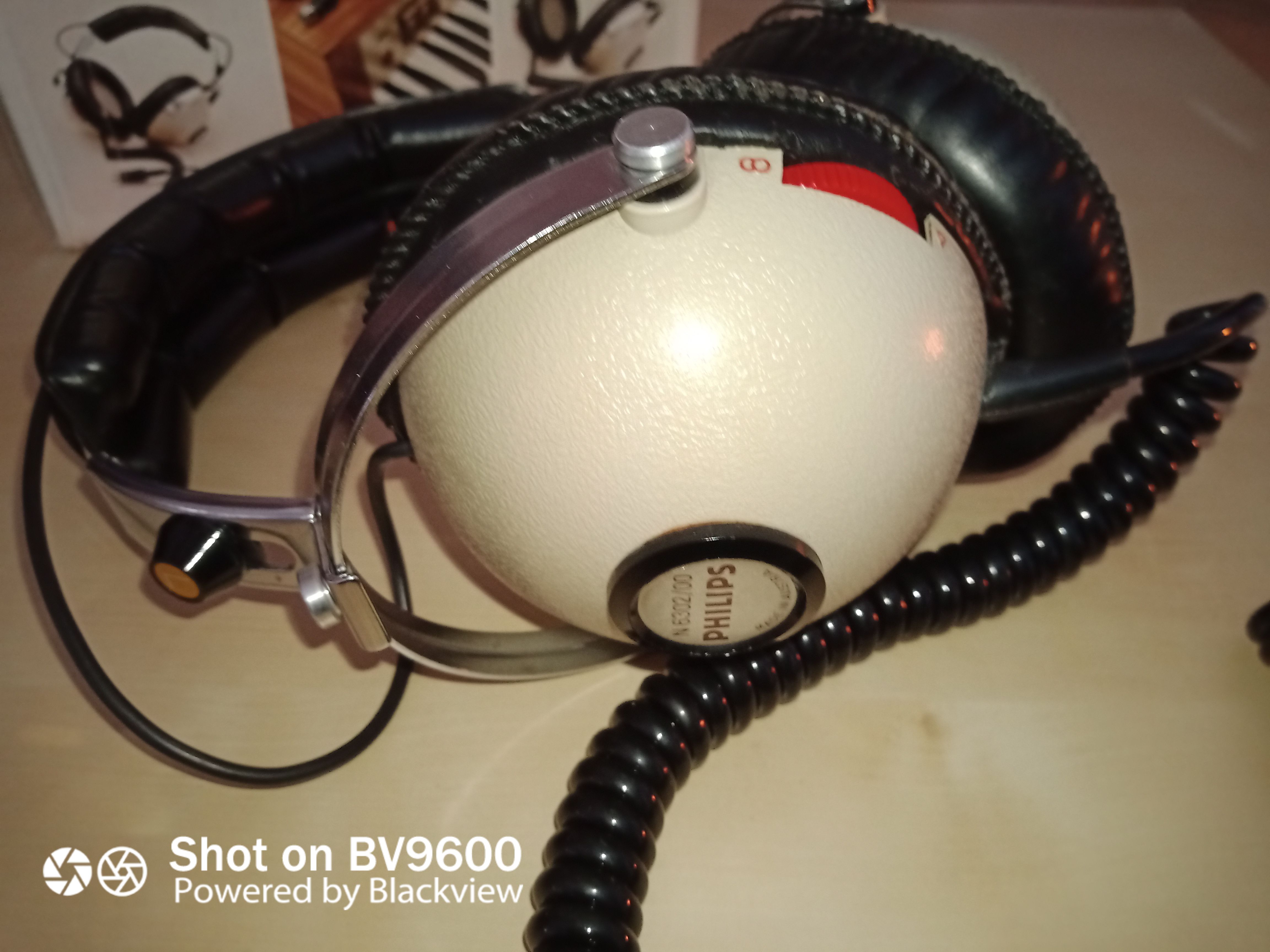

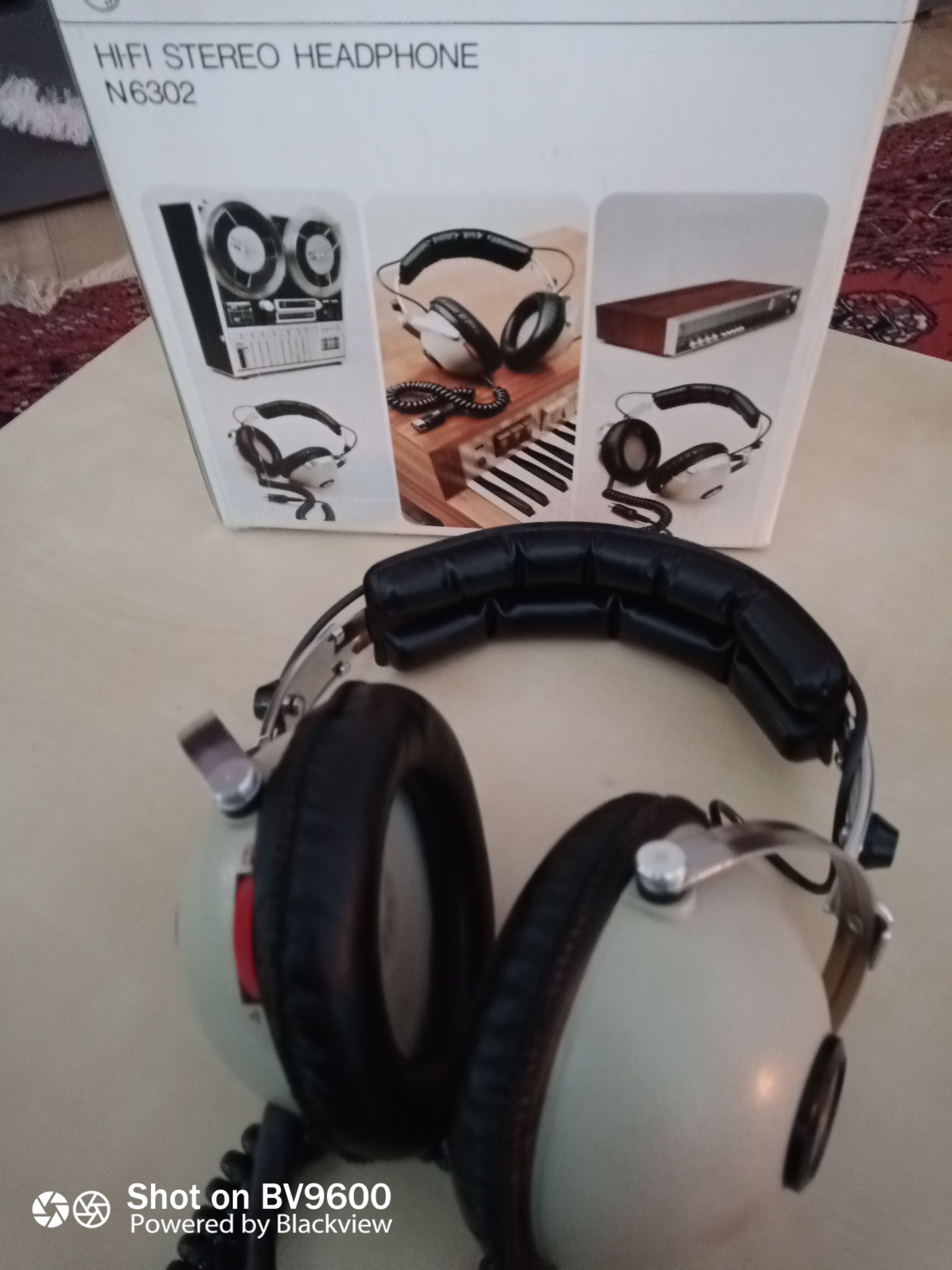

Az én karácsonyi mellényúlásom. Philips N 6303 fejhallgató (kókuszdió). Bal csatorna néma. Két vintage Philips rádióerősítőn is próbáltam. Postázva vásároltam, így reménykedem egy visszaforrasztásban.
Kérdés: hogyan kellene szétszedni károkozás nélkül?
(Sorry, fejhallgató javítás topikot nem találtam.)
- IMG_20191228_085844_6.jpg (1.13 MiB) Megtekintve 3252 alkalommal
- IMG_20191228_085912_1.jpg (1.12 MiB) Megtekintve 3252 alkalommal
- IMG_20191228_085931_9.jpg (831.32 KiB) Megtekintve 3252 alkalommal
- IMG_20191228_085948_3.jpg (838.65 KiB) Megtekintve 3252 alkalommal

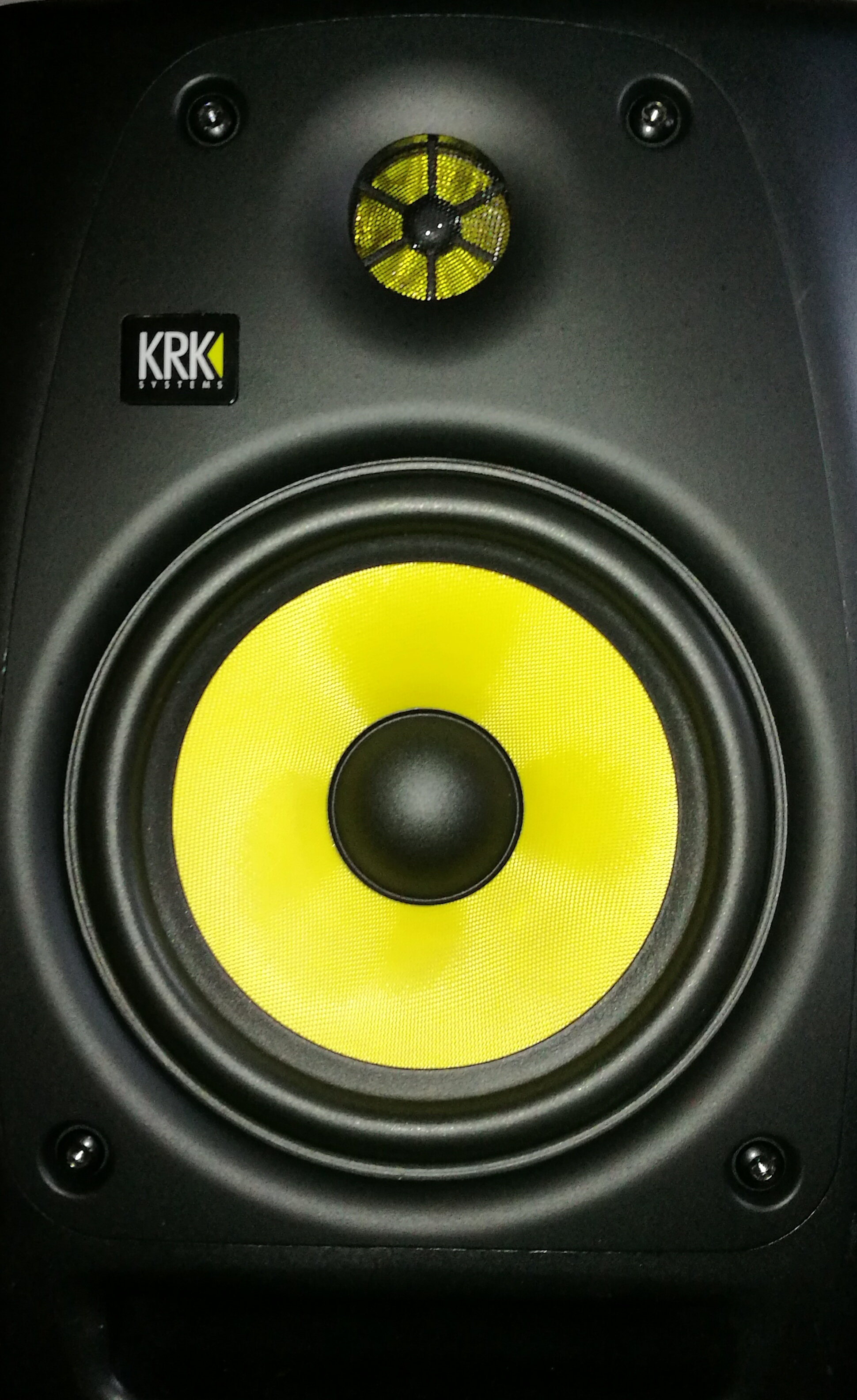

Vettem vakon egy passzív krk r6 g2 párt, rettenet állapotban volt, plusz már kotortak is benne... best buy pont hu
Elkezdtem átalakítani, egyelőre itt tart a dolog.
