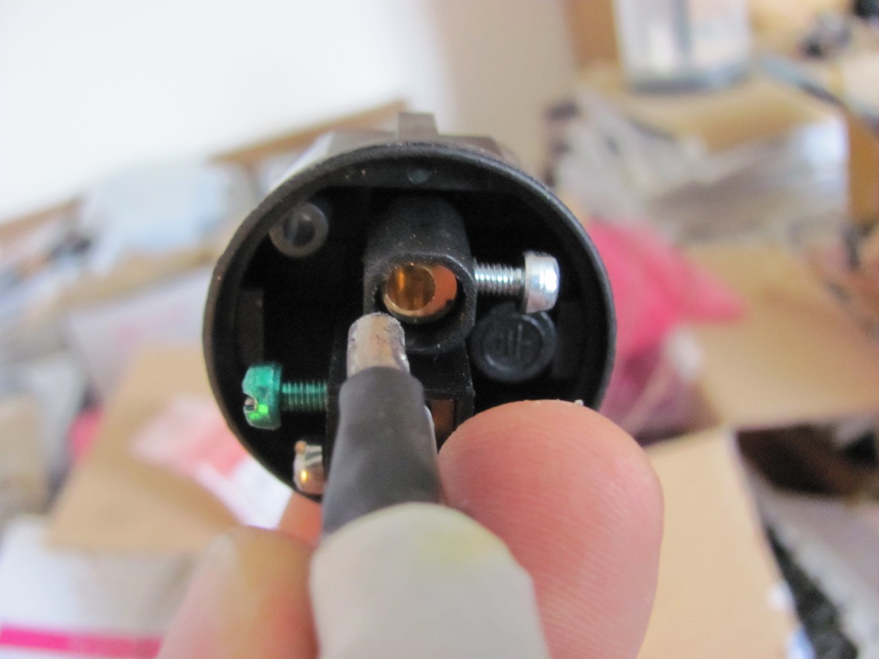

Már rég időszerű volt hogy komolyabb csatlakozókat is kipróbáljak,így tegnap este megérkezett hozzám
egy (second hand) Furutech kábeles szett FI-E11-N1(G)/ FI-11-N1 (G).
Még melegében neki is láttam az egyik nagy keresztmetszetű kábelen lecserélni a Kínai Oyaide klónokat.
Az IEC volt az első, hasonló belső elrendezés, kellő befogadóképesség, tehát ez gond nélkül ment.
Az EU-s dugóval viszont elakadtan:
Térben eltolt elrendezésű, de szerencsére nem kellet átszabni a vezetéket, a fonás ad némi mozgásteret.
A nagyobb gond hogy a fázis oldali dupla keresztmetszete eddig is épp hogy belefért
a klón dugó 4,8mm-es furatába, de a Furu-nak "csak" 3,9mm-es furata van... gondolkodik.gif
Mivel és átalakítás-mentes és kultúrát megoldást akartam,
ma kifaragtam egy "adapter" az átmérő probléma szó szerinti áthidalására.
Az alapanyag vörösréz vezető sín, amit amúgy más célra szereztem be (de ez egy másik történet).
a probléma
a probléma
az adapter
az adapter
beépítve
beépítve
beépítve 2
beépítve 2

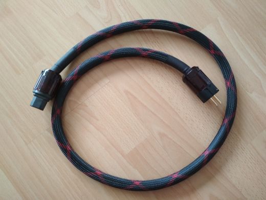

Ezt is mostanában követtem el...
Vezeték 0.98mm2-es 500 szálas natúr igazi selyemborítású zománc licze, nem PVC alapú víztiszta csőben -kár is lenne ezt elrejteni- .
A C7-eshez egy japán Hirakawa volt a donor -kissé macerás kinyerni- de cserébe van egy igen korrekt vörösréz érintkezős bakelit-vázas dugó, némi forraszanyag, olvasztós ragasztó és zugsorcső és jóval elegánsabb mint egy öklömnyi bumszli.
A legrand dugvilla csak ideiglenes (éppen nem volt más), majd kap valamit ami nem ez a vassal szennyezett sárgaréz hulladék ....
