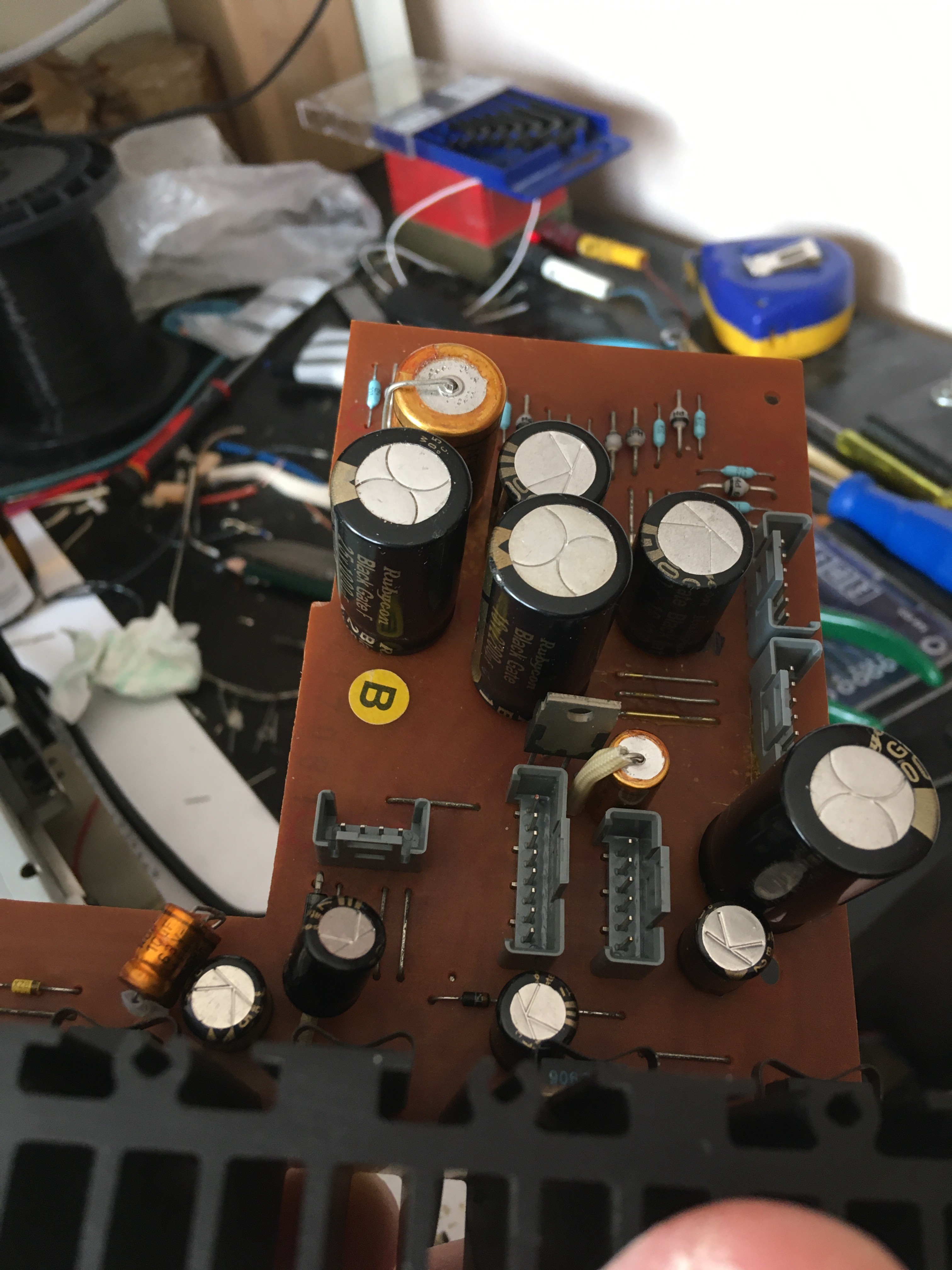

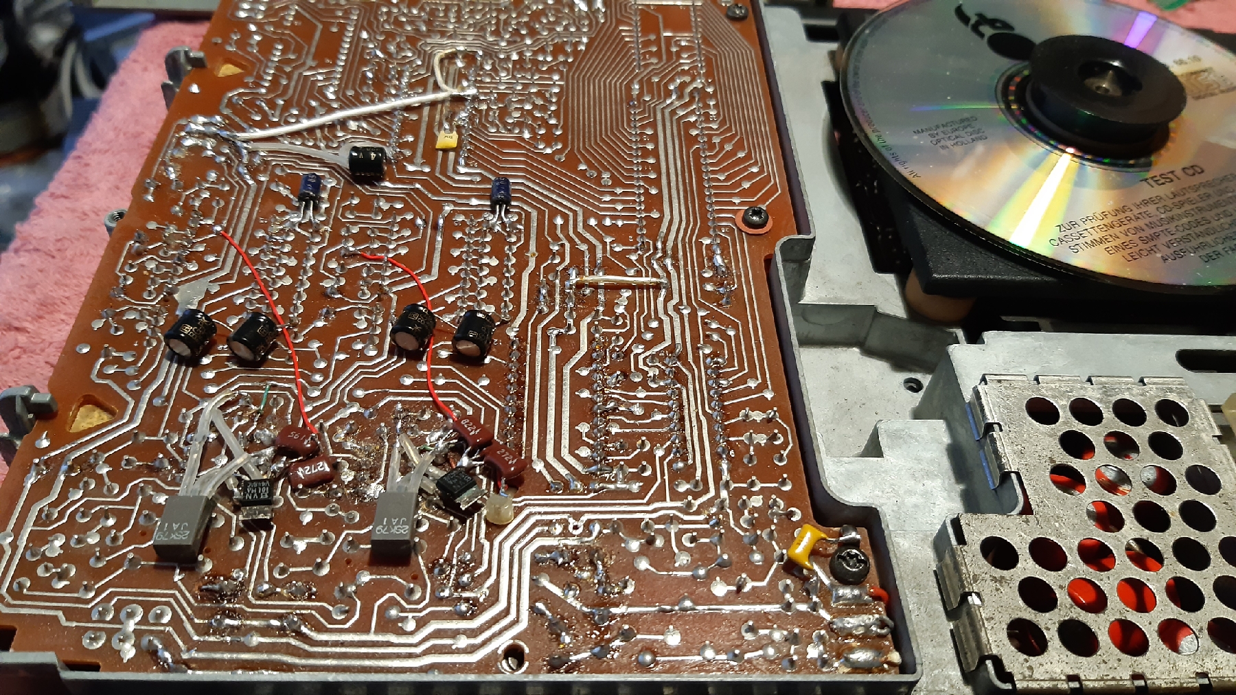

Két hír lett aktuális, az egyik, hogy az LF353H becserélése a laser preamp pcb-k különbségei okán nem jött be, tehát nem ajánlott sad.gif
A másik, hogy a no global NFB I/V konverterek és a kimeneti V-FET followerek analóg tápokat kaptak. Ezek egyszerű V-MOSPOWER FET-es kapacitás sokszorozó áramkörök, a + és - 12 v, illetve a -18 voltos kivitelűek. A -12/-18 voltos kimenetre még 1,000uF, a +12 voltosra 2,2000uF bypass került.
- VN46AF, VP1304N2 V-MOSPOWER FET
- 360k és 1M5 ellenállások
- 4,7uF/25v kondenzátor
TJ.

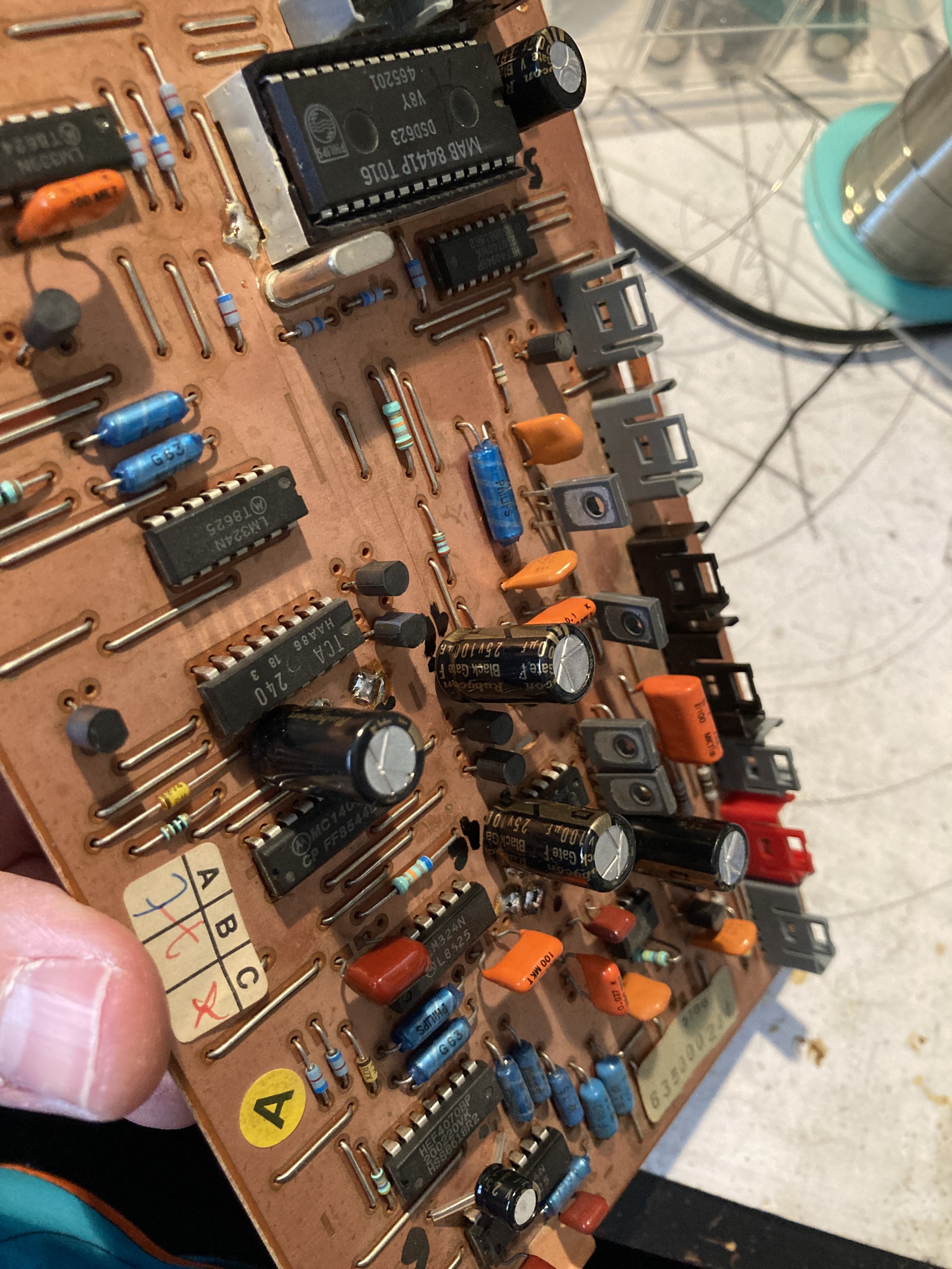

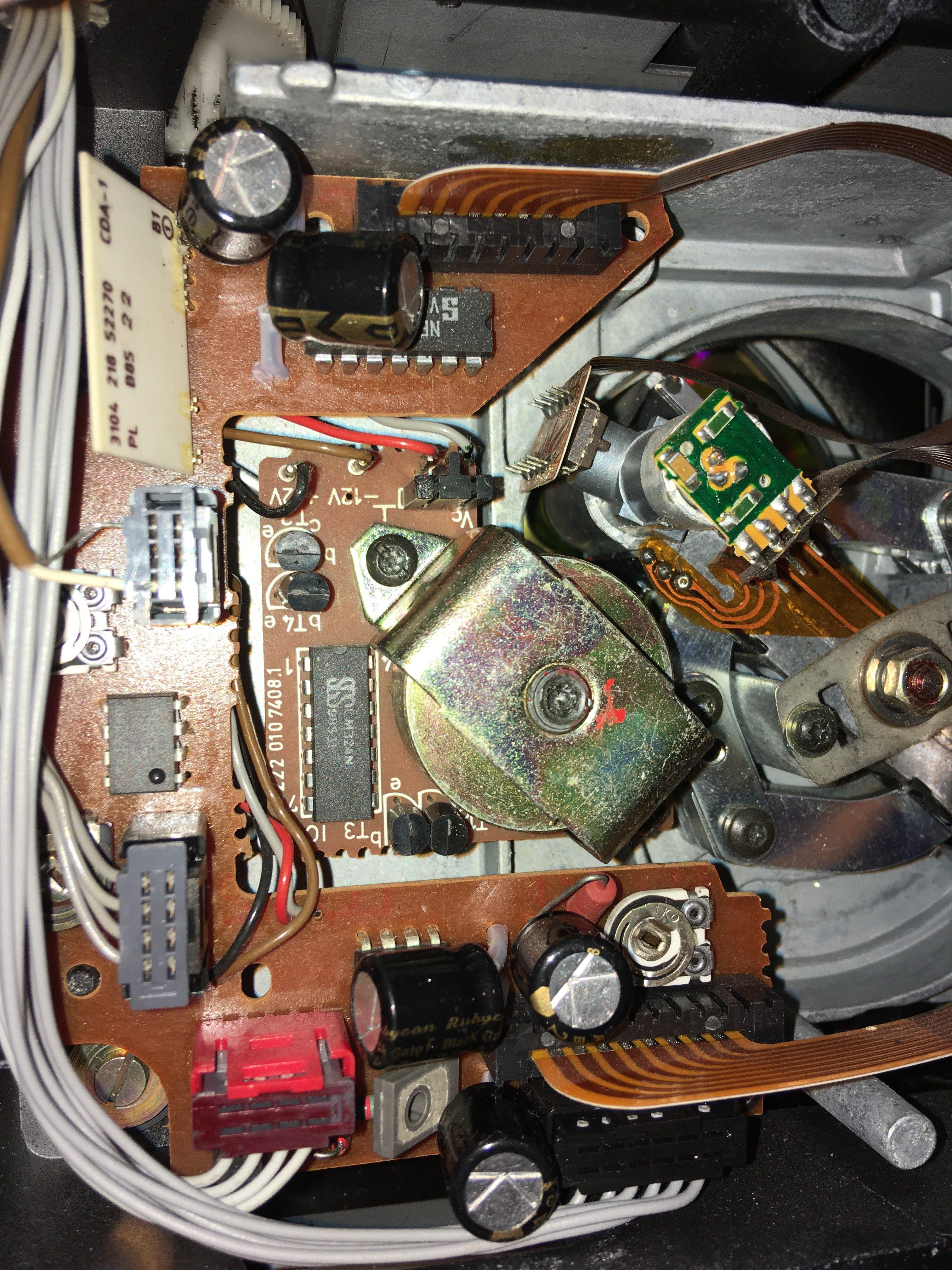

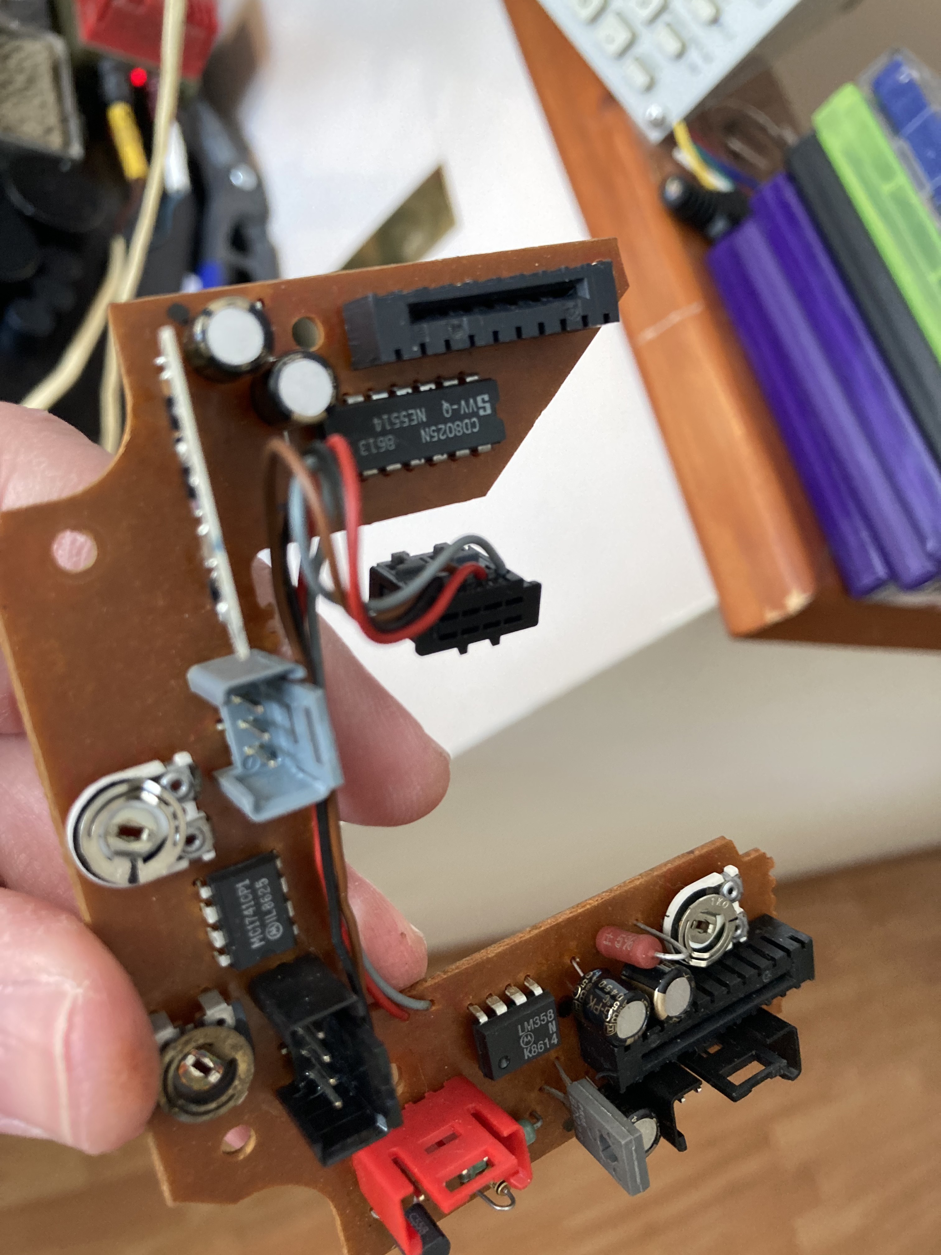

Lassan de biztosan haladt előre a CD100 laserp preamp tuningja, az opampokat használó egységek is végül megváltoztak. Az berakott JFET bemenetű National Semiconductor IC-k jelenleg járatás alatt  :smile53:
- LF353H
- LF356H
- LF347N

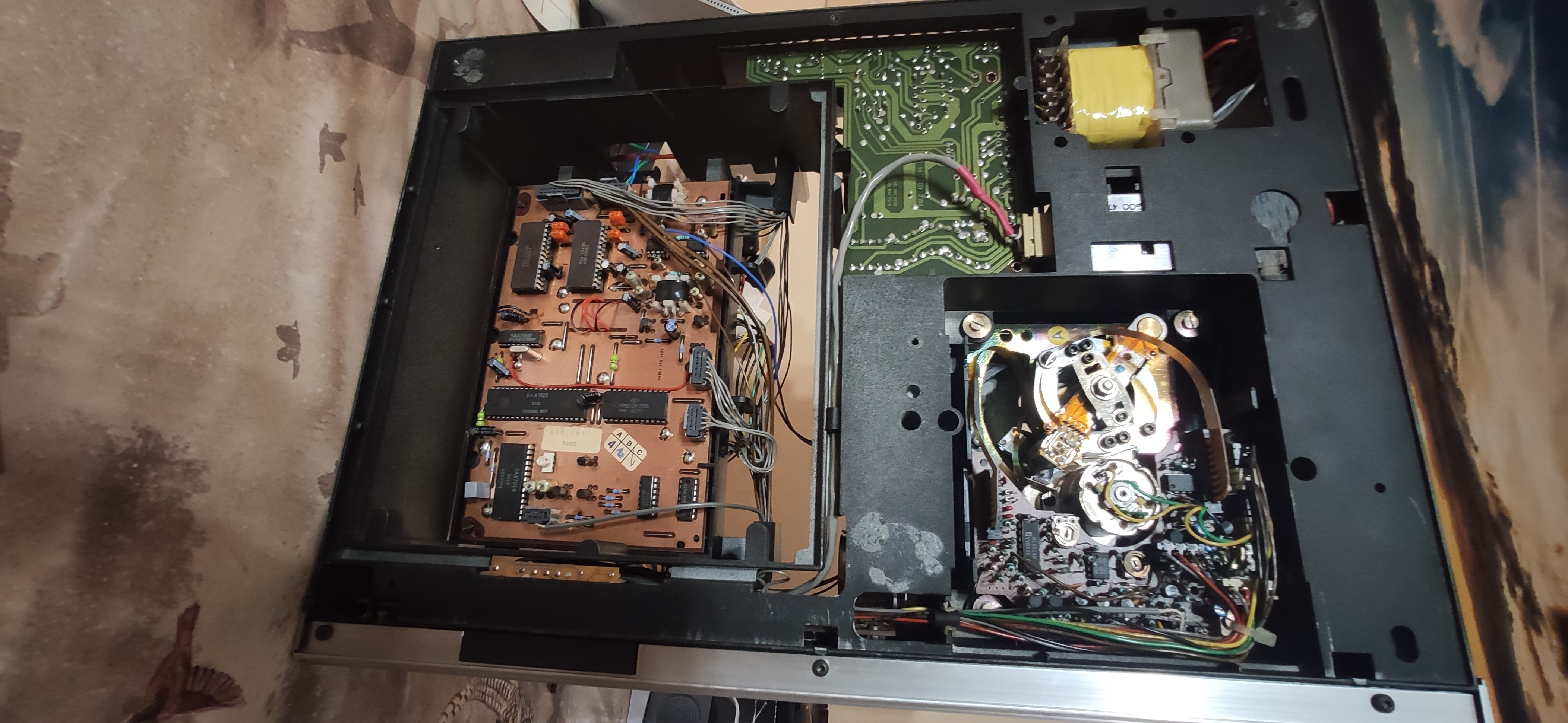

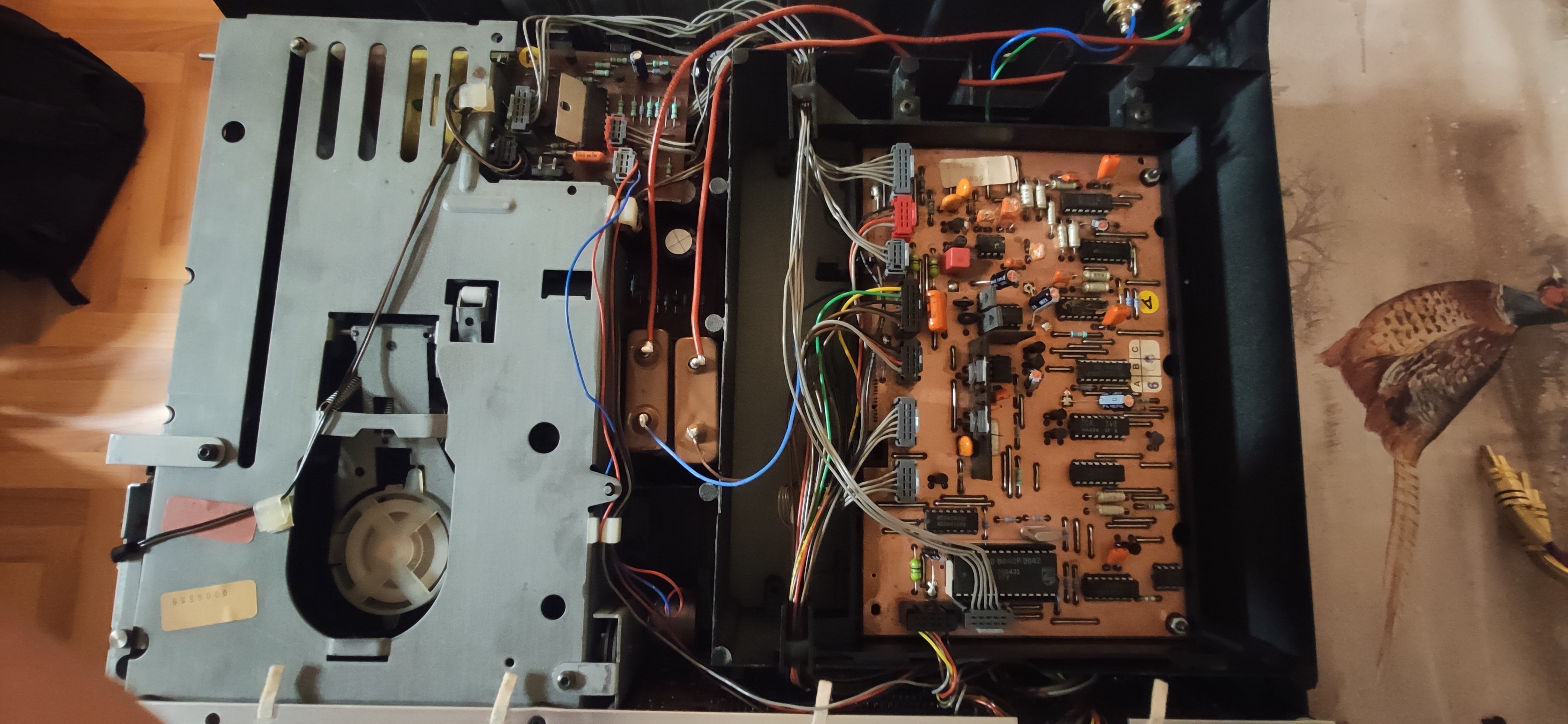

Átnézve a fotókat leginkább a belenyúlás teljes koncepció hiánya tűnik fel:
- full recap van a CD304-ben, de olcsó kínai kondenzátorokkal
- közben drága WBT RCA aljzatok a kimeneten
- valamilyen katonai(?) orosz kicsatoló kondik
- a hozzávezető L/R vezetékek meg nem egyforma típusok
- a NOS üzemmód miatt félvezetős erősítő használata nem igazán javasolt
TJ.

A Philips CD304 DAC paneljáról kellene fotó :D , addig nem tudunk előre jutni, amíg nem látható az állapota.
Ami a TDA1543-as dolgait illeti, azt most nem kellene idekeverni... :smile29:

Elöször is gratulációm, hogy a Philips CD304 mellett döntöttél, talán rakjál fel fotót DAC paneljáról. Addig nem is érdemes bármit is javasolni :D
TJ.
Nem szeretném, ha rossz irányba menne el a beszélgetés (biztos lesz aki szerint jobb DAC kell). Hivatalos leírás szerint: Philips 1543 D/A konverter, 16 bit 44kHz túlmintavételezés és kimeneti szűrő nélkül. Képet nem teszek be, az interneten találni róla. Legyen elég annyi, hogy a DAC-ot cserélni nem fogom, így inkább pontos típus nélkül kérdezem a koax kivezetést, hogy egy ilyen CD lejátszónál van-e értelme vagy van olyan jó a beépített DAC, hogy felesleges ebben gondolkodni.
Amit elfelejtettem, hogy NOS módban működik jelenleg a CD 304. Illetve belül a tápkábel gyári, csak az IEC csatlakozó lett cserélve, az RCA csatlakozókhoz is valami német 1.5mm2-es ismeretlen nevű kábel lett behúzva.
Egyébként elképesztően jó hangja van, nem is gondoltam, hogy egy CD lejátszó így lezenél egy Audio PC-t. gondolkodik.gif

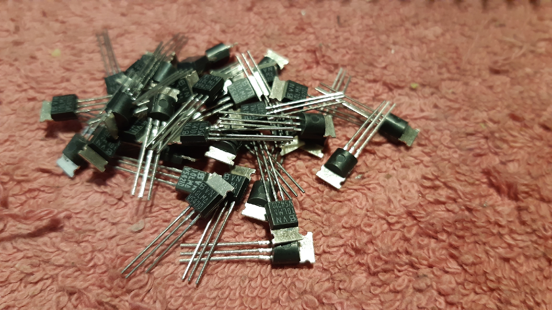

A következő CD100 no global NFB-s tuningokhoz vettem egy rakat Siliconix VN10LM V-MOSPOWER FET-et, és úgy látszik ezek jobban kompenzálják a kimeneti 2SK79 V-FET trióda karakterisztikáját. Miután mérő CD-vel az 1 kHz-es torzitás minimumot kikerestem (470-510R beállítása) - meglepődve látom a 0 dB-s szinten mért 0,05% THD-t  :smile53:
Ez gyakorlatilag a gyári opampos THD specifikáció beállítása no global NFB-s áramkörrel!
Szerény véleményem szerint ez az elért eredmény megmutatta mekkora új távlatok vannak a no global NFB-s megoldásokban...

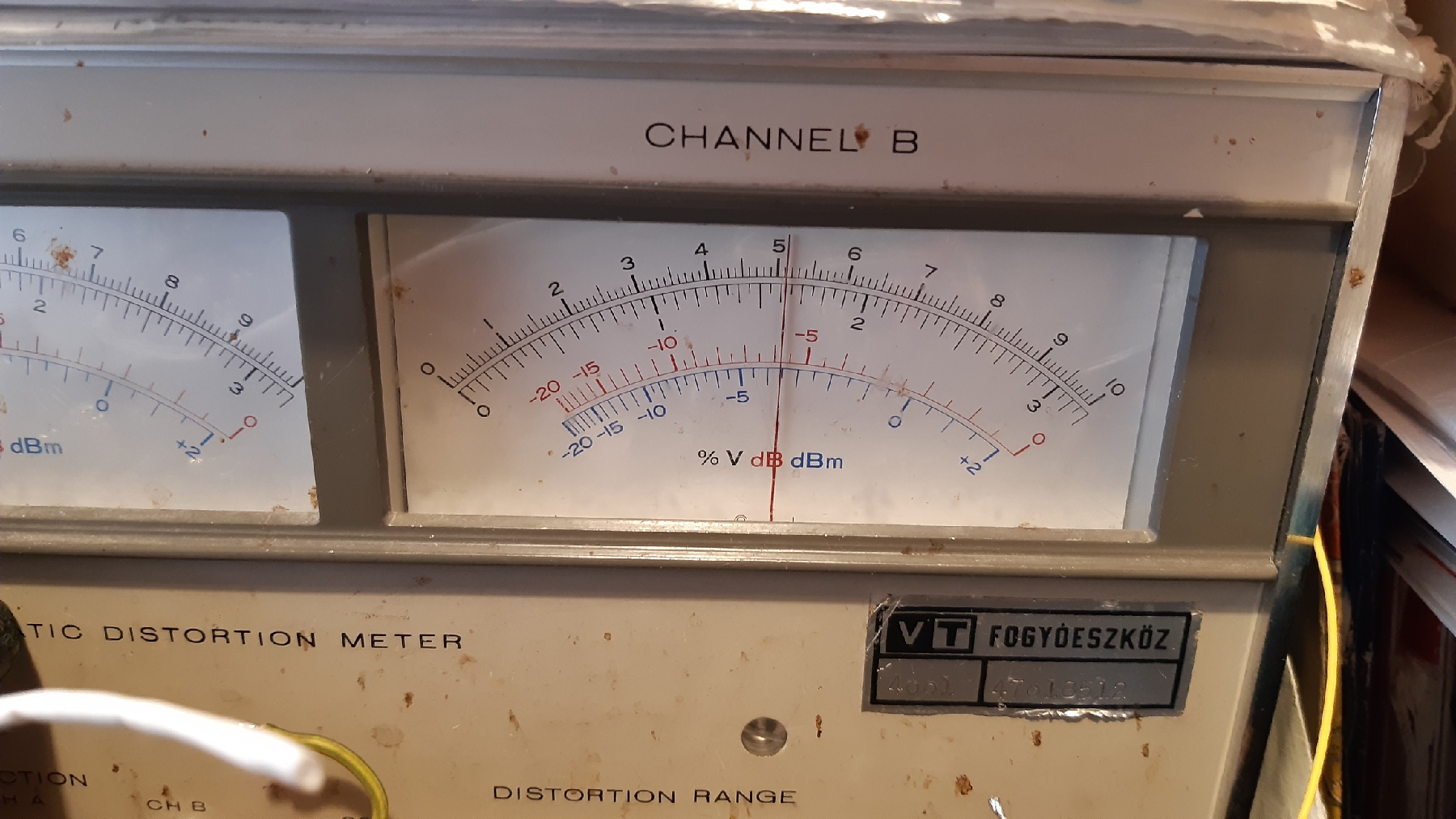

Méréseket is végeztem, a gyári NE5532 opampos NFB verzió 1kHz/0dB/0,08% THD-t produkált a teszt CD-ről, míg a no global NFB-s 0,1%-ot adott. A korábbi mérések alapján kb. 0,06% a converter, míg 0,04% a kimeneti szűrő THD értéke.
Továbbá megmértem a kimeneti V-FET/V-MOSPOWER FET fokozat dinamikus kimeneti impedanciájàt, ami azt jelenti, hogy egy hanggenerátor 1v PP feszültségét egy 1k-os ellenálláson keresztül vittem a kimenetre. A kimeneti ponton a következő értékeket mértem:
- 20Hz/100mv PP
- 1kHz/50mv PP
- 20 kHz 100mv PP

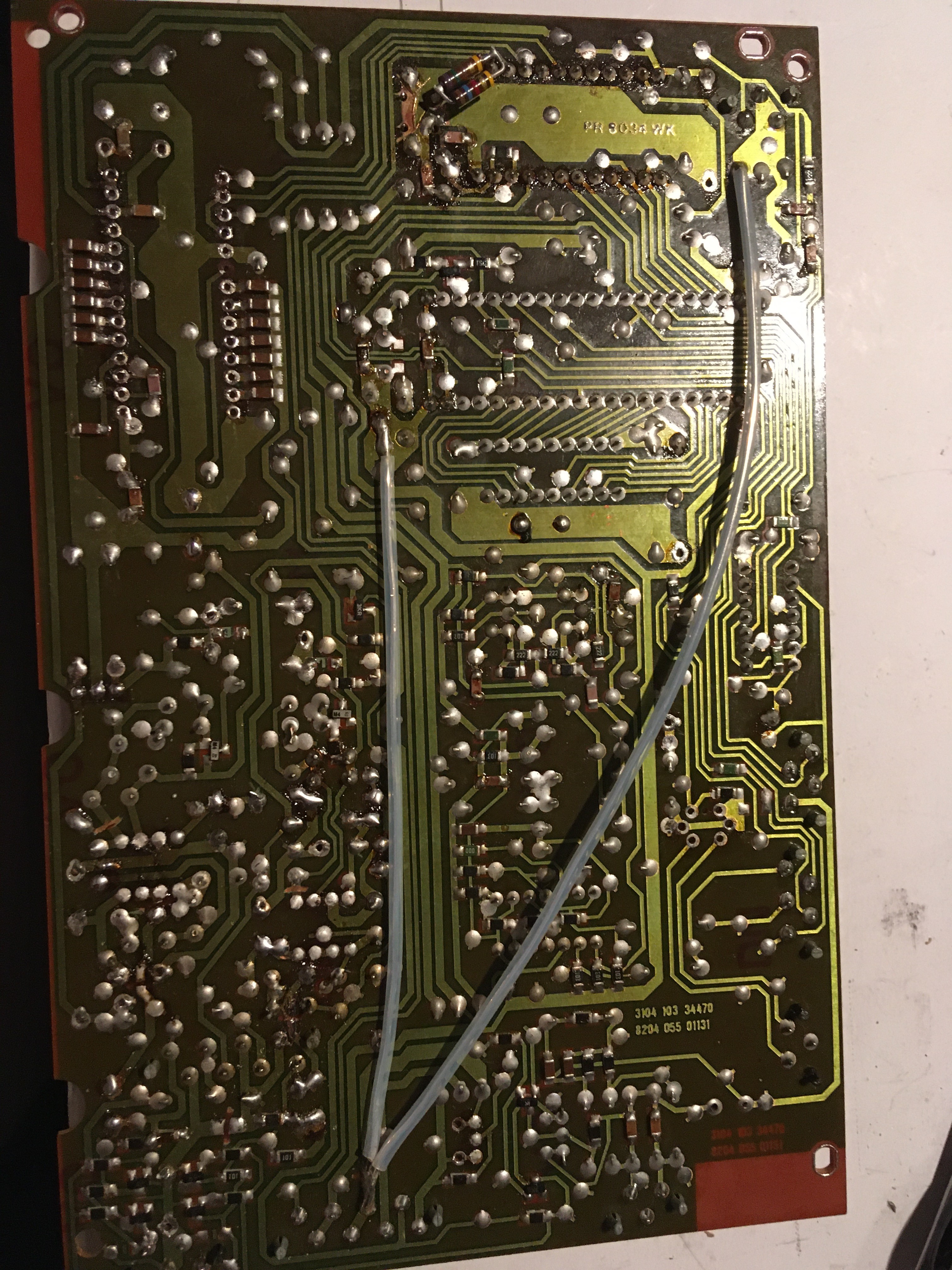

Re: Cd modifikáció
Elkészült egy harmadik darab “legjobb” CD futómű. Ez most megtartotta az analóg kimeneteit is. Philips CD 304 mk2.
http://saboaudio.eu

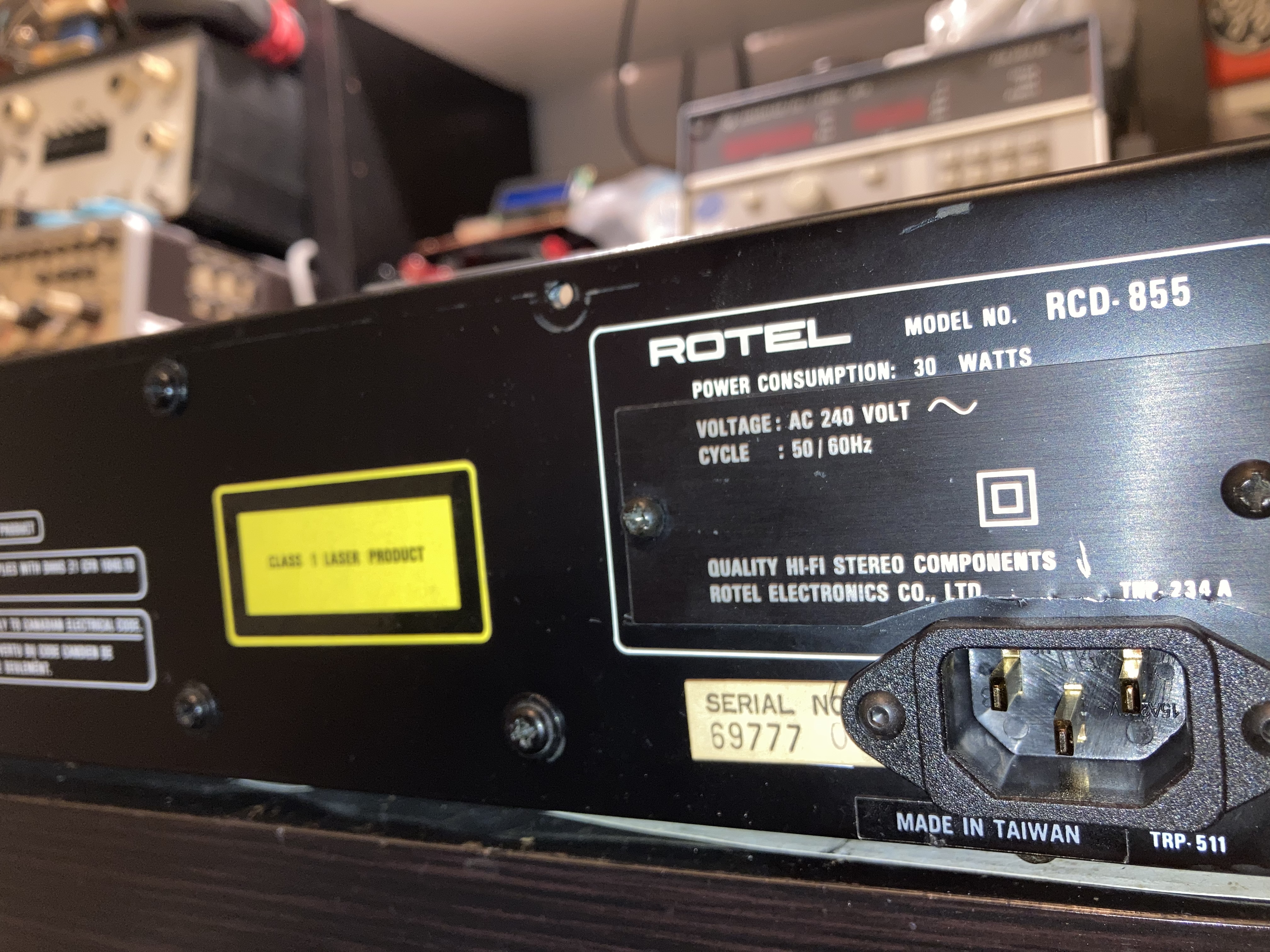

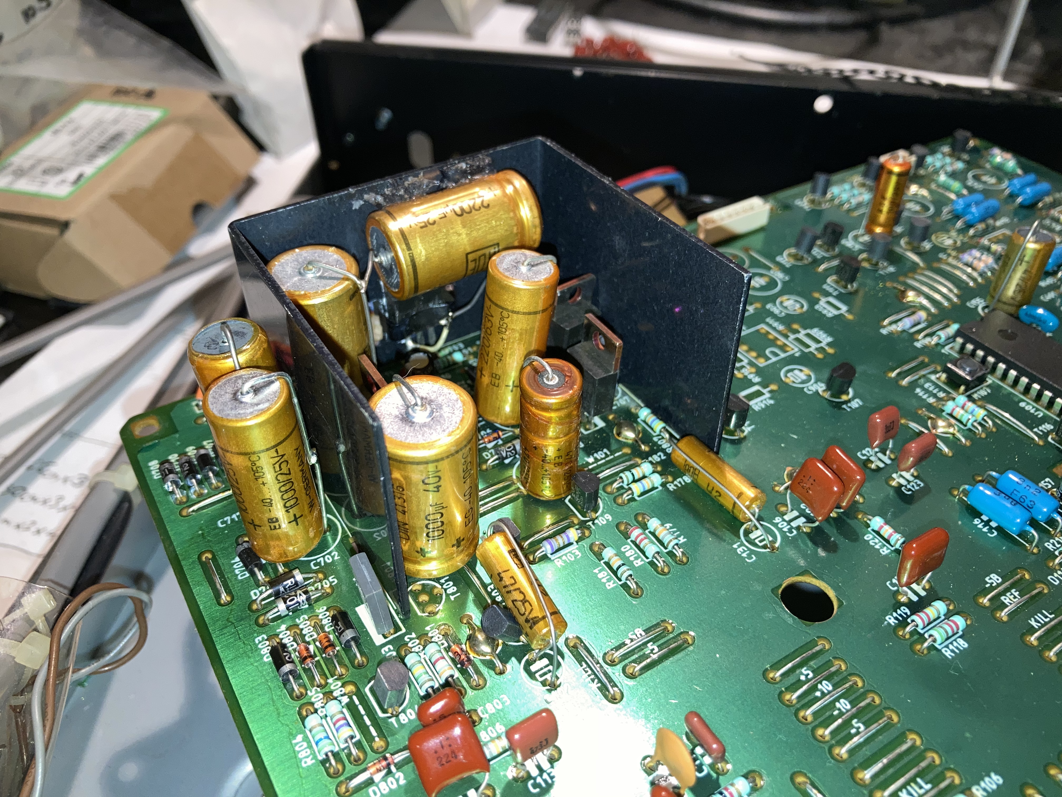

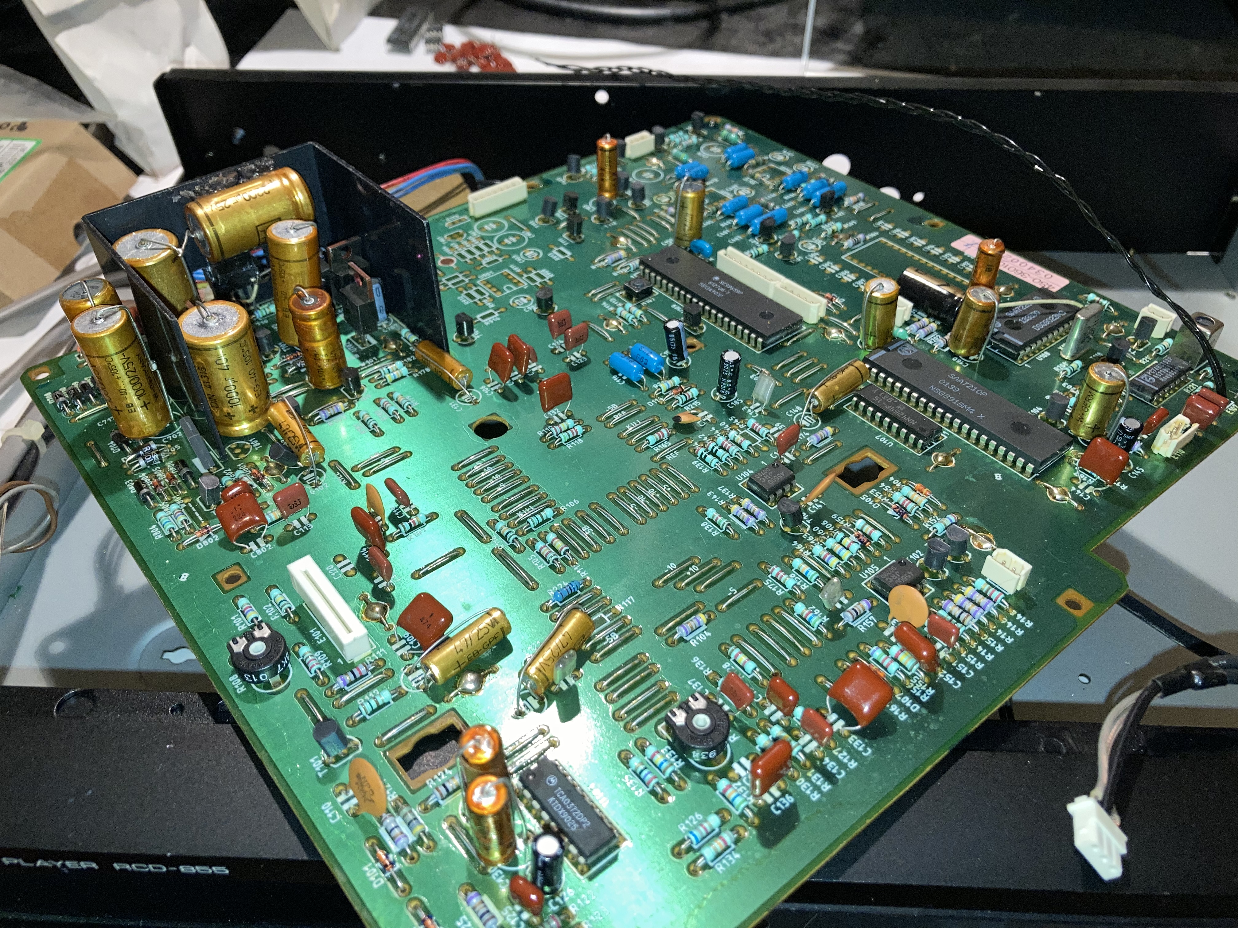

Rotel RCD-855 futóművesítés. 1db BlackGate azért maradt benne:
http://saboaudio.eu

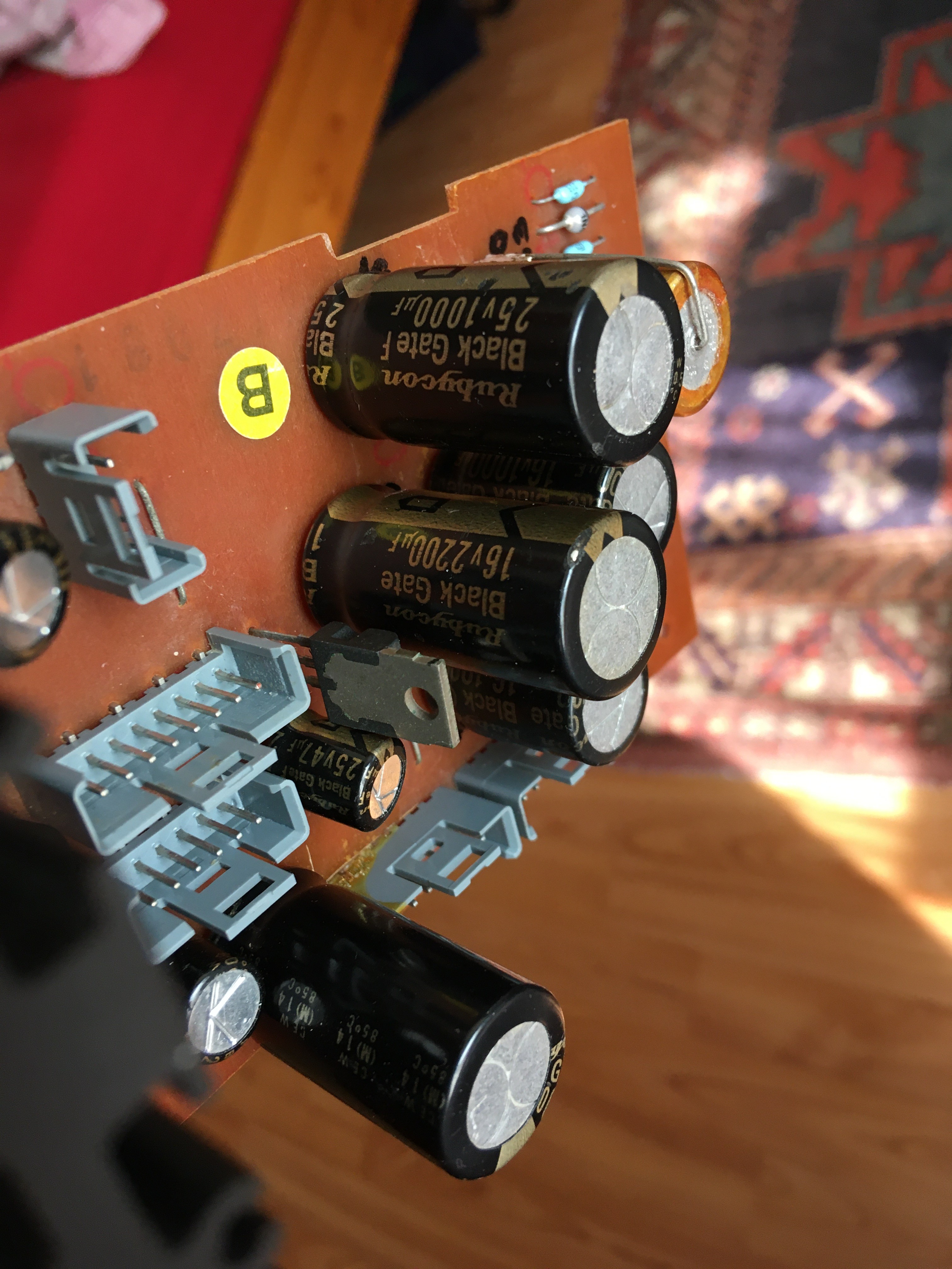

Egy Philips CD100 trial run lejátszó No: 1 számú DAC panelja is megkapta a full Black Gate recap + V-FET modifikációt. A BG kondenzátorokat eladó kereskedő küldött ajándékba egy szuper öntapadós matricát is  :D
TJ.

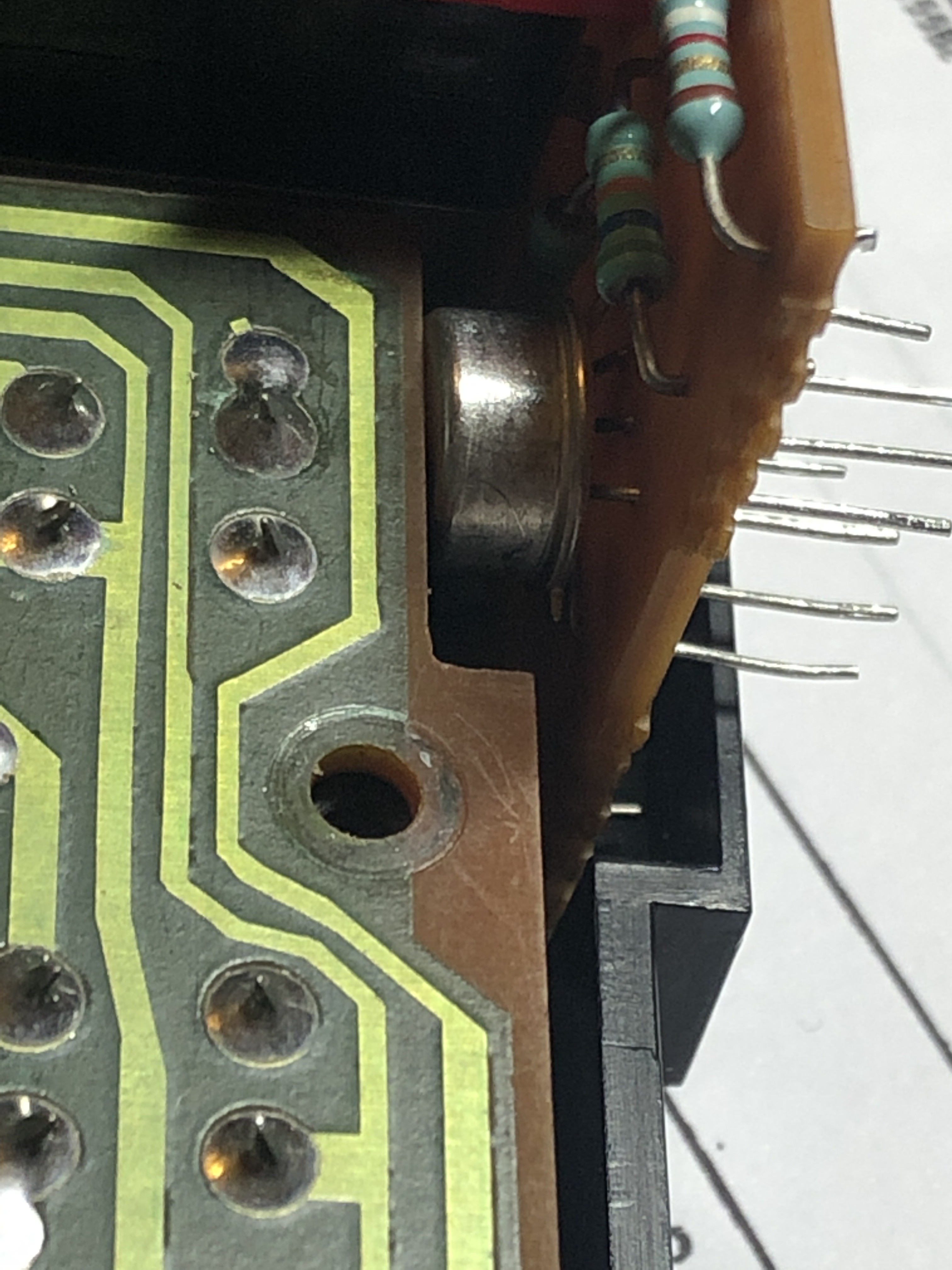

A kimenetre egy JFET áramgenerátoros BJT followert tettem be, amelyik ugyanolyan BF246B utánhúzást kapott mint a korábbi modban az LH0033CG bemenetén lévő JFET :smile53:
Ez a passzív follower a méréseim szerint a bejővő jel 99,9%-át továbbítja a kimenetre (10k).

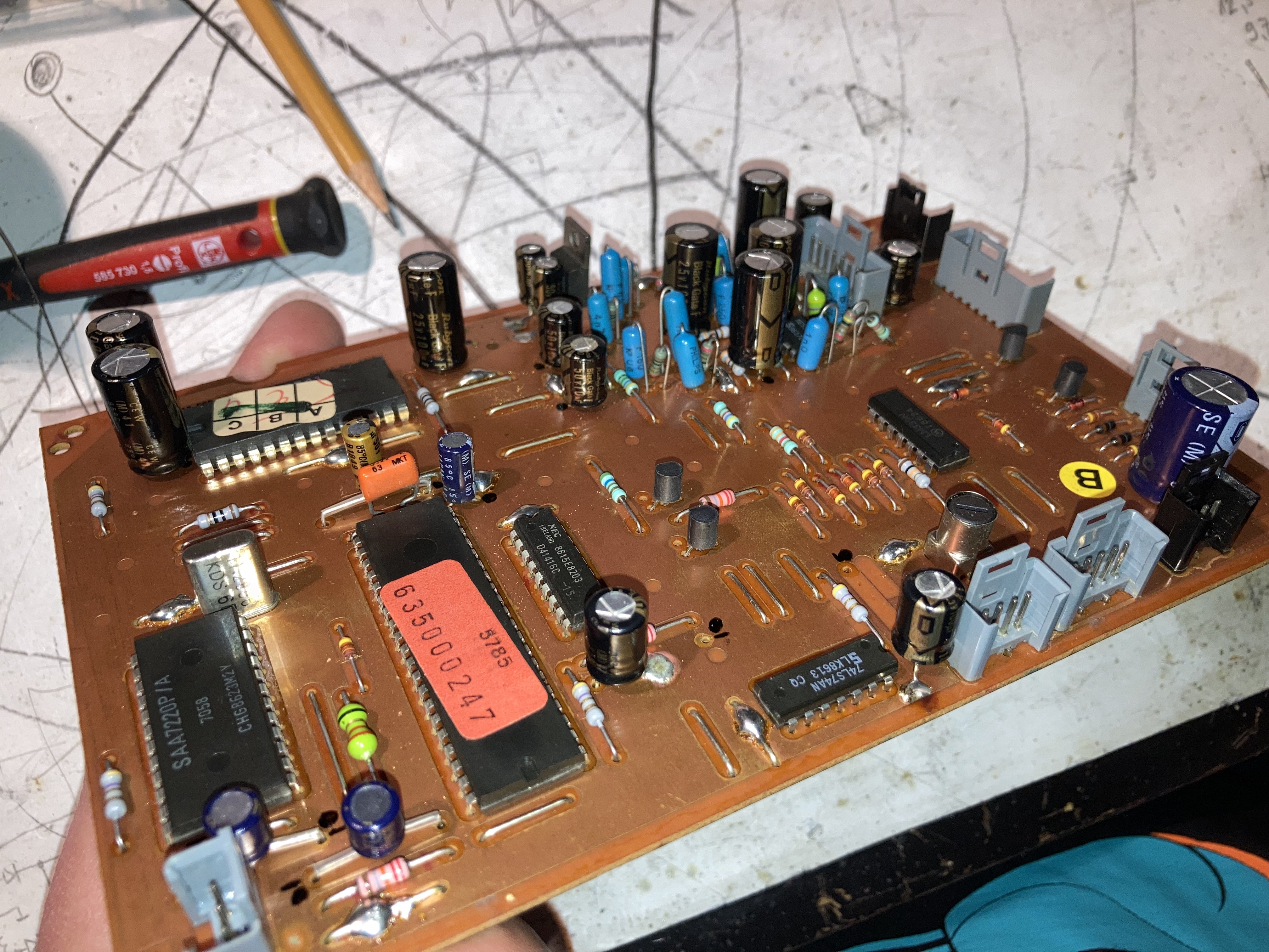

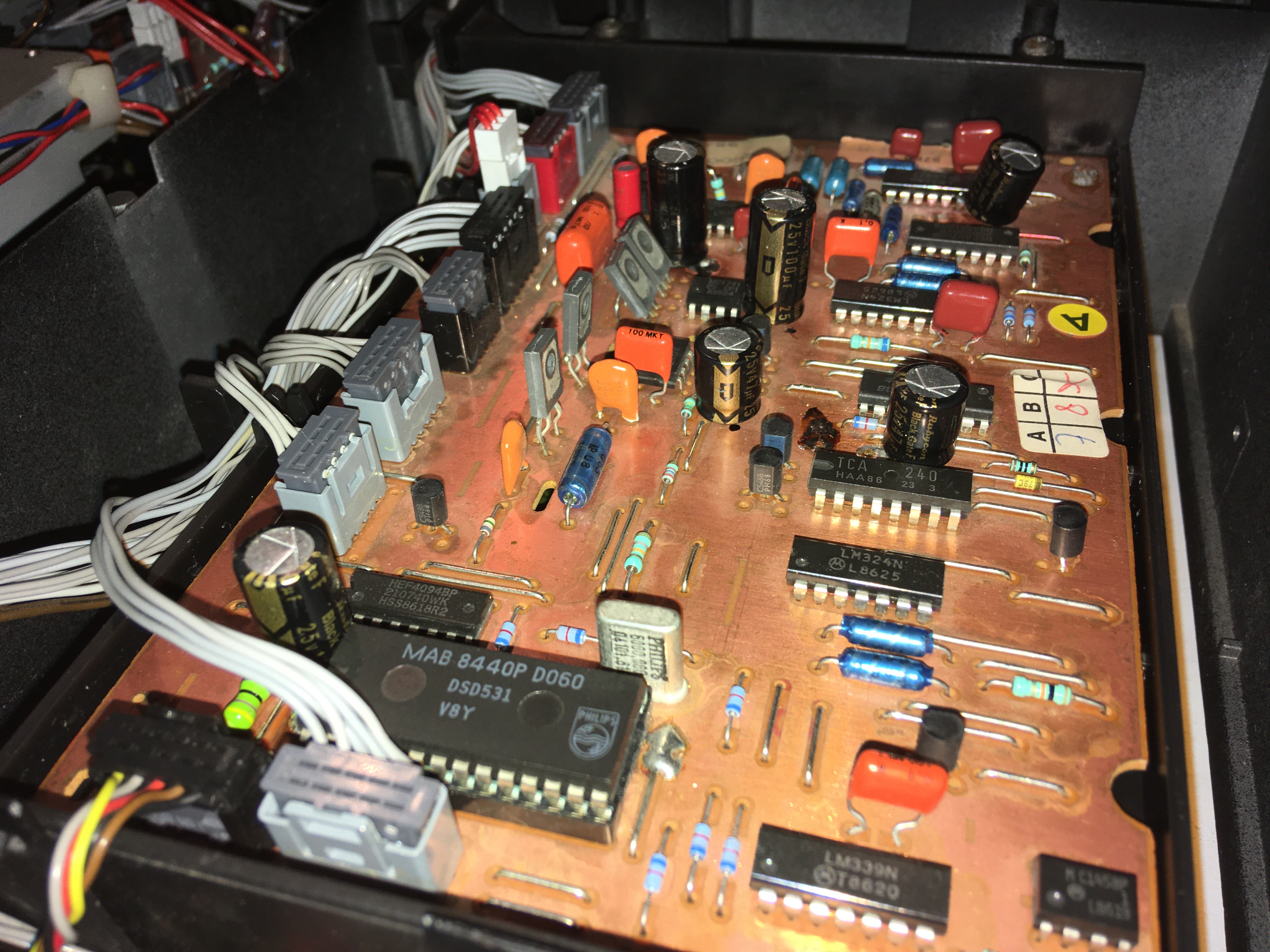

Egy finom Philips CD 304 futóművé alakítása:
http://saboaudio.eu
