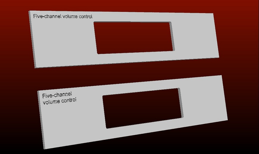

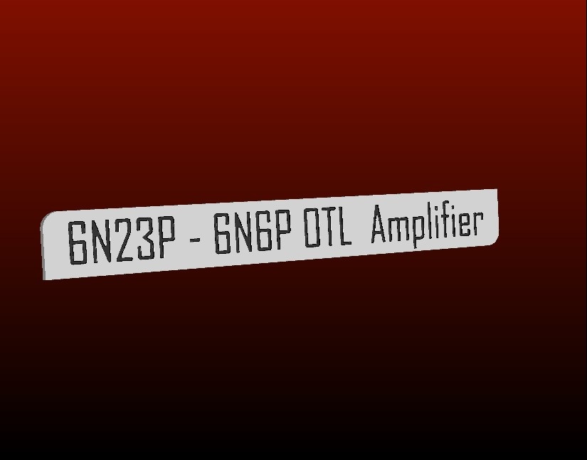

Találtam egy szakembert aki vállal előlapok gyártását, egyedi méret és elképzelések szerint, igazán korrekt, munkájára igényes segítőkész ember.-A mai világban sajnos elég ritka az ilyen hozzáállás.-
A gép amivel dolgozik:
1/8"-os kétélű ipari marószerszám. Mechanikus marás, CNC géppel. Maximália méret 400x200mm Sajnos csak kis gépem van.
Gravírozás: 20x0,2mm; 30x0,2mm; 45x0,2mm; 90x0,2mm; 20x0,5mm; 45x0,5mm. Valamint nagyon finom rajzolatú karc jelölés.
Gravírozott táblák készítése: Gravír festés: Akril bázisú festék.
Elérhetőség: Bácsi Zoltán 06/70-553-3753
<bacsizoli.76@gmail.com> https://www.hobbielektronika.hu/apro/apro_105348.html
