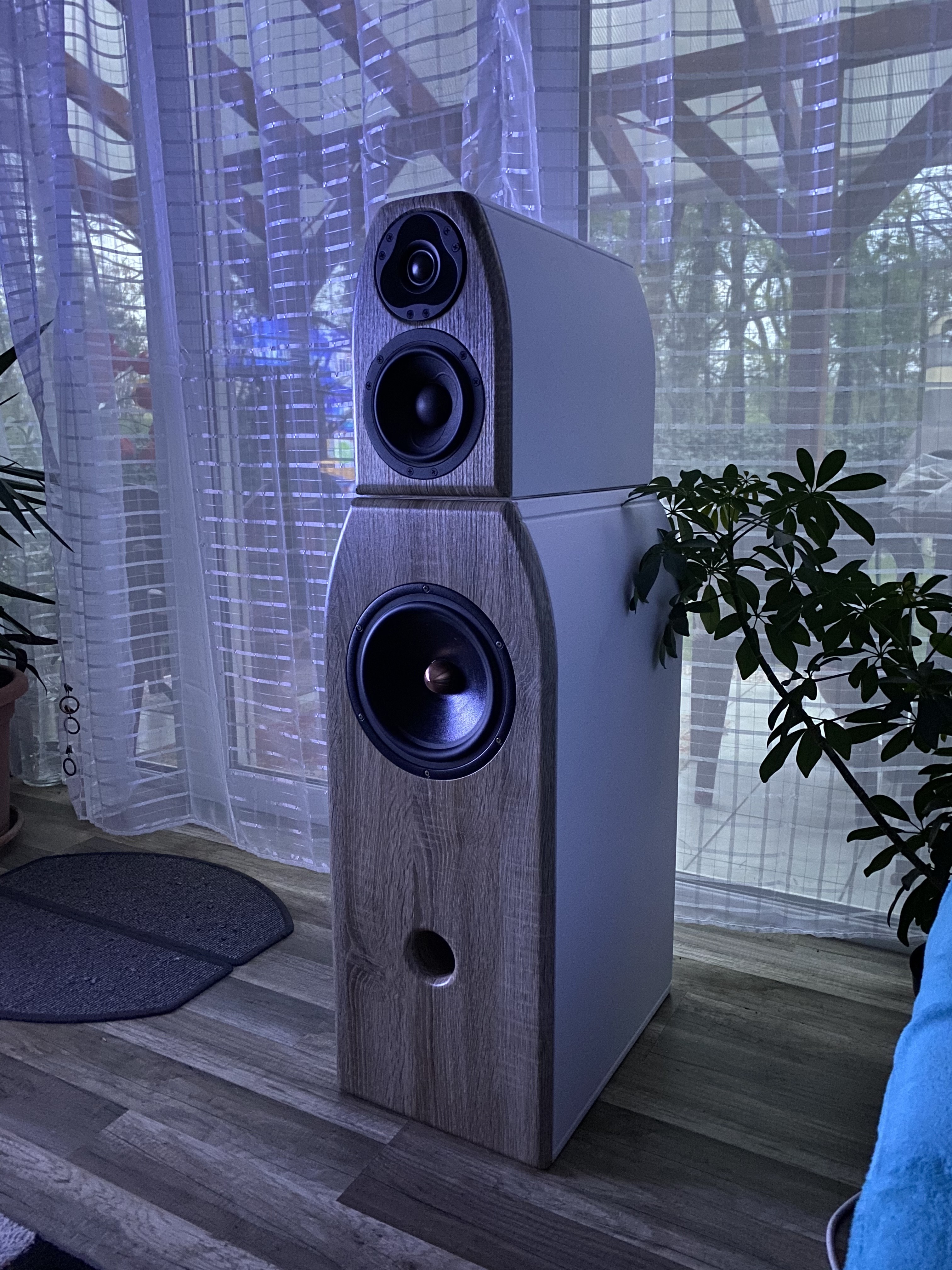

Hozzászólás Szerző: suminator968 »
Lassan alakulgat....

Re: Aktív hangsugárzó építés
Hozzászólás Szerző: tottyi »
denesdr írta:
2020.01.22., szer. 13:40
tottyi írta:
2020.01.22., szer. 09:49
Nem nagyon aktiv ez a topik. :( Olyan hangfalat szeretnek ami 26-28Hz-tol indul es legalabb 30 cm-es melyhangszoroja van.
Hát akkor kicsit aktivizáljuk az aktív sugárzós topikot! :) Megfelelő mélyhangszóróval és jó hangolással nem lehetetlen elérni az említett értékeket. Először is egy mélyhangszórót kell találni a célra. 30 cm vagy nagyobb, ebbe a halmazba azért elég sok hangszóró beleillik, bár hifi kategóriából jóval kisebb a választék ekkora méretben. Pro driverekkel 30 Hz alatt inkább a 15"-18" kategória, bár egy-két 30 centis is le tud menni ilyen mélyre szobában. Hifi kategóriában könnyedén lehet találni akár 20 Hz-ig is lemenő hangszórókat.
Valahol el kellene indulni. Pl. mennyit szánnál rá, mekkora legyen (lehet) a doboz, szeretnél-e DSP-t, mekkora helyiségben szólna, milyen hangerőn, elég-e ha csak a szobában tudja a 26-28 Hz alsó határt vagy szabadtéren is szeretnéd ezt elérni? Egyáltalán biztos kell-e ilyen mélyre mennie?
A szoba nagysaga 22nm es eleg hangosan szoktam a zenet hallgatni a mostani hangfalam is 26Hz-tol indul es nagyon tetszenek a melyek benne, tobbnyire elektronikus zeneket hallgatok (Kraftwerk, Yello, Depeche, stb de imadom a noi vocalt gitarral is :)).
Azt, hogy mennyit szannek ra arra egy arkalkulacio is kellene, hogy kb ilyen felteteleknel mennyi az az osszeg ami kell ra, en felul 1 millio forintban gondolkodom. DSP-et nem hiszem, hogy szeretnek bele es zart dobozt szeretnek mert a hatso falhoz eleg kozel lenne.
