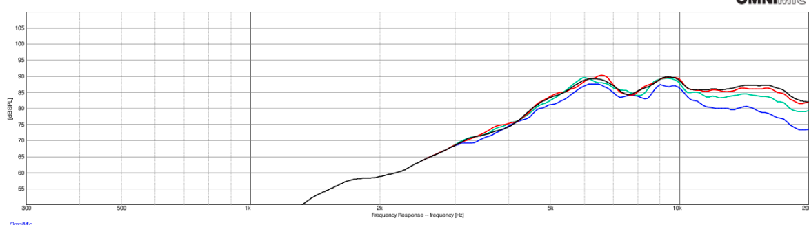

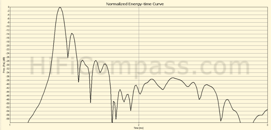

Az a1 és a2.png görbék egy Dayton AMT2-4 magasé (dupla árú, mint a Mini), a b1, b2 meg egy berilliumos dómsugárzóé

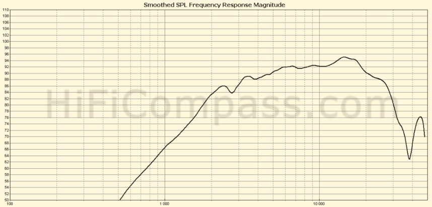

Nem jól rémlik, itt látható a gyár mérése: https://jaguaraudio.com/product/townshe ... rtweeters/

Re: Hangdoboz javítás, bemérés, modifikálás
Itt vannak a frekvencia átviteli görbék
- a2.png (80.13 KiB) Megtekintve 2504 alkalommal
- b2.png (77.01 KiB) Megtekintve 2504 alkalommal
Na melyiket választanátok extra magasnak?
- a1.png (58.38 KiB) Megtekintve 2509 alkalommal
- b1.png (49.32 KiB) Megtekintve 2509 alkalommal

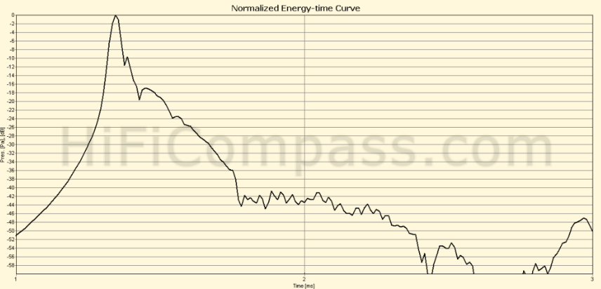

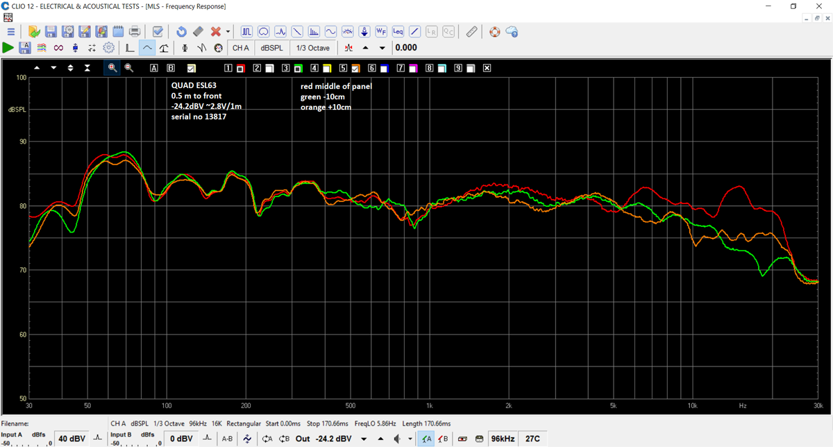

Ha megnézzük alaposan Troels mérését (ami pontosabb, mint a Sterophile-é), akkor a következőket láthatjuk:
Az érzékenység nem 86dB, hanem inkább csak 83. A magas átvitel 0 fokban, azaz középen mérve egészen jó, de 11fokban mérve már esik 6kHz felett rendesen. Ha ezt kiegészítjük a Dayton Minivel, akkor elméletileg lényegesen jobb lesz az iránykarakterisztika, de csak vízszintes irányban, a függőleges iránykarakterisztikát nem adja meg a gyár, de az ilyen hangszóróknál mindig jóval szűkebb.Ezenkívül az egy kondenzátorral való leválasztása a Daytonnak nagyon rossz ötlet, garantáltan kusza lesz a keresztváltási tartomány amplitúdó és fázis viszonya, ide sokkal komplikáltabb váltó kellene, és nem csak a Dayton felé, hanem a Quadra is, hiszen, ha "véletlenül" pont középen hallgatjuk és nincs levágva a Quad teteje, akkor jócskán felbillen a magasátvitel. A Quad impedancia menete ebben a 10kHz feletti tartományban nagyon változó, ezért komoly impedancia kompenzálás is kell, hogy korrekt legyen a váltó.
Amondó vagyok, hogy nem éri meg plusz magashangszórót használni, többet ront mint használ, inkább egy megfelelően méretezett állványra kell tenni a Quadot, amivel el lehet érni, hogy pont tengelyben legyen a hallgató füle.
- Dayton mini.png (53.43 KiB) Megtekintve 2170 alkalommal
- Esl63Troels.png (166.13 KiB) Megtekintve 2170 alkalommal
