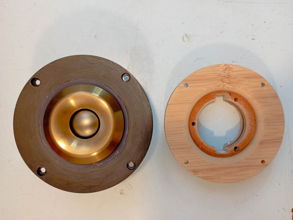

Mivel a Triangle szóban forgó magassugárzója egy tölcséres megoldás, igy alapvetően másképp szól mint egy csupasz dóm. Egyébként szerintem nincs abban semmi különös, hogy egy fém dóm fémesen, keményen szól, persze vannak, amik nem így szólnak vagy nem annyira venni ezt észre rajtuk. Meg aztán ahogy már említve volt, a hangoláson és a rendszerbe való integráláson is elég sok tud múlni.
A szóban forgó TZ2200 magas sugárzó egyáltalán nem a Magellán szériával indult hibrid: tölcsér-kompresszió-dom szerű. A képen látható a TZ2200, ami elé egy waveguide-ot is épített a Triangle. Melette bambusz-MDF anyagú adapter a T25B-hez. Az adapter azonos 120mm átmérő.

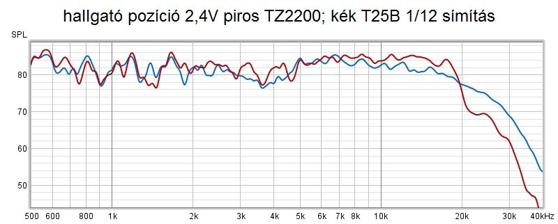

3dB-ről még annyit, hogy a T25B 10kHz felett enyhe lejtést mutat 20kHz és tovább is. Ezzel szemben a TZ2200 10kHz felett nem lejt, ha egymásra fektetem a két dómsugárzóval görbéket, akkor 10kHz felett 18kHz-nél kezd beesni, majd 25kHz-nél lesz még egy esése. Tehát a TZ-vel 10kHz felett emelkedés éppen hogy nem okoz "többlet energiát" és főleg nem felkeményedést. SPL görbék hangnyomás kalibrálás nélküliek.
1m TZ2200 T25B.jpg (55.85 KiB) Megtekintve 2078 alkalommal
hallgató poz TZ2200 T25B.jpg (56.46 KiB) Megtekintve 2078 alkalommal

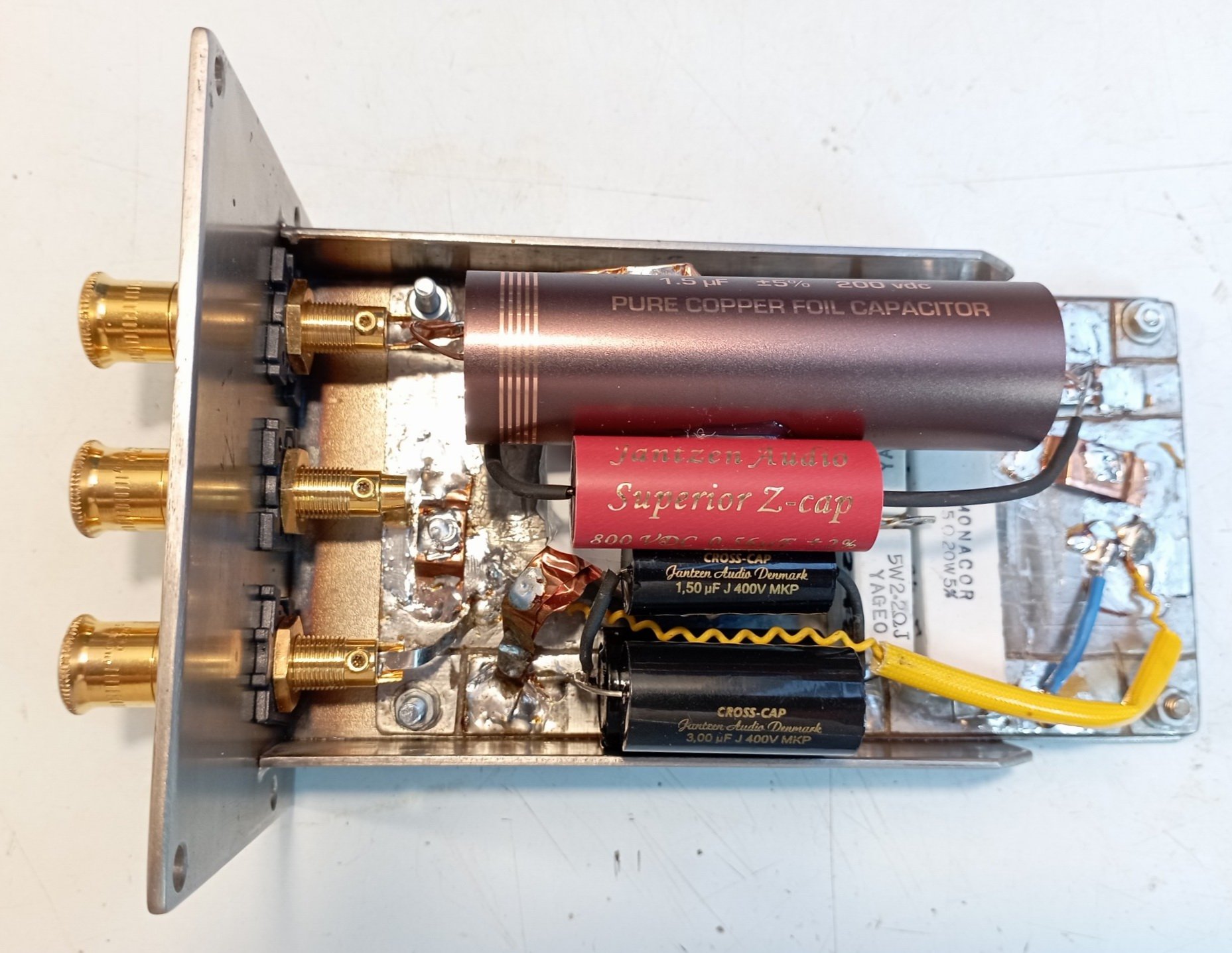

Még mielőtt valaki hangváltó alkatrészekre gyanakodna a T25B-6 nem megfelelő kiszolgálásán, egy kép a magas-közép váltó alkatrészeiről (basszus váltó az egy másik panelen van)
A T25B Jantzen amber és superior Z-Cap kondi párossal van csatolva (Érték és méretek miatt így fért.) A közép Mundorf fólia induktivitással (kondik alatt) és megint csak több PP kondival képzett zobellel csatolt.

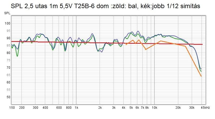

Sajna nem mind arany ami fénylik, vagy kiváló mérésű. A nem olcsó berillium T25b-6 sem garantál mindig szép átvitelt, esetemben jó-jobb hangzást. Elkövettem ezt a bátor lépést, hogy cseréltem a jól megszokott Triangle TZ2200 titán dómot evvel a sokkal lineárisabb és mérések szerint berilliumok között is alacsony torzítású T25B-6-ra. A dómot csak párban árusítják, ennek okát is megértettem. A párokat azért (is) válogatják, mert az átvitelűek 20kHz felett gyártási szórású. Ez még rendben is lehet. A beépítésem után tengelyen mérve (UMIK-2 USB mik, 24b/192kHz) 20kHz-től 10dB-t esett 35kHz-ig a gyári 3dB-hez képest. HifiCompass még ennél is szebbet mért. Közel és távolból mérve nekem a felső tartományt mind hasonlónak mértem.
/Az eltérést betudtam a gyári szórásnak és valami kevés mikrofon esésnek 24kHz felett, mert a kalibráló görbéje eddig tart. viszont kalibráló görbe nélkül sem változott nekem a T25B-6 SPL görbe./
Torzítás? Mértem azt is. Ellenben semmi érdemi javulást a TZ2200-hoz képest nem mértem, 0,5-1% mozgás egyik, néha a másik javára. A méréseim nem magában dómsugárzóra, hanem a 6dB meredekségű átlapolású hangváltóval a középsugárzóval történtek.
A két dómsugárzó egymással nem garantáltan csereszabatos, ezért mókoltam a hangváltóval is persze maradva az első rendű váltásnál.
De soha nem mérési görbéket hallgatunk. Zene? Sajna mind a mai napig (3 hete mókolom az új T25B-t) nem sikerült megszeretnem, nem hallgatható sokáig vele a zene. Nem passzol sem a hangváltómhoz, sem az alatta lévő középsugárzóhoz. A váltás 6kHz, (később 5kHz-re módosult) a dóm hatása kb 3-4kHz-től van jelen.
SPL 2,5 utas 1m 5,5V T25B-6.jpg (79.68 KiB) Megtekintve 1875 alkalommal

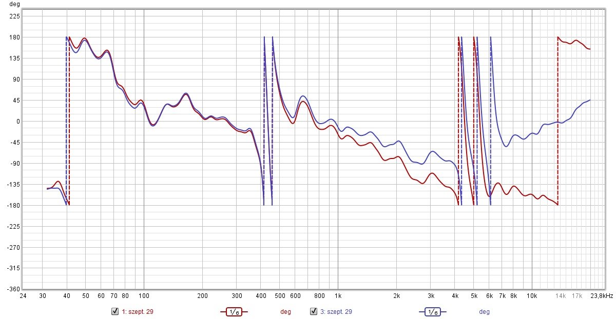

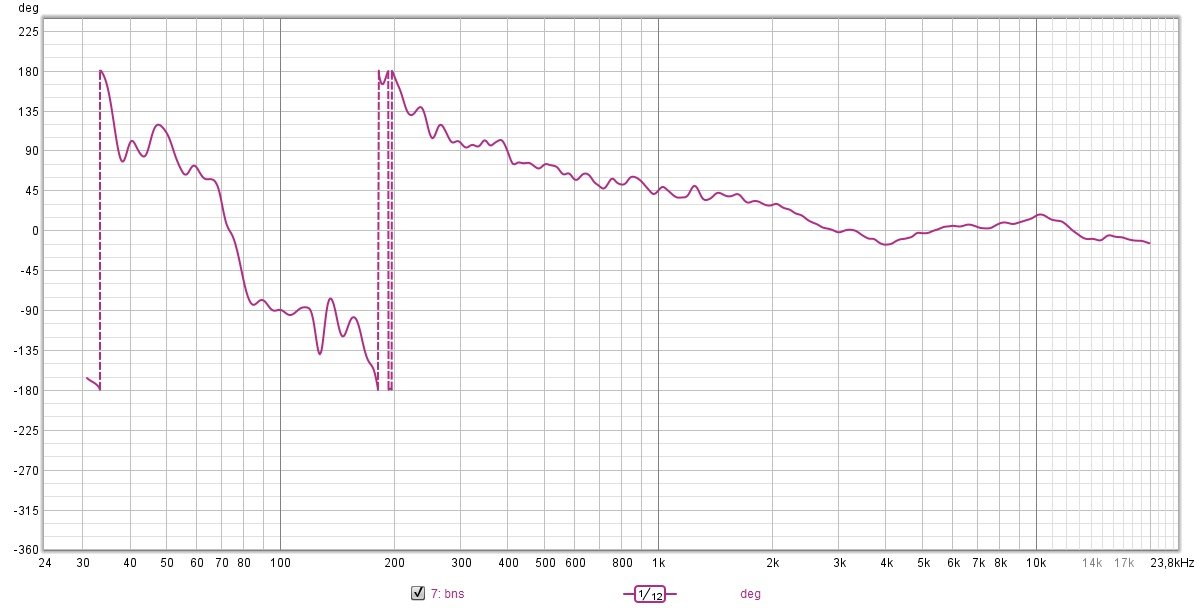

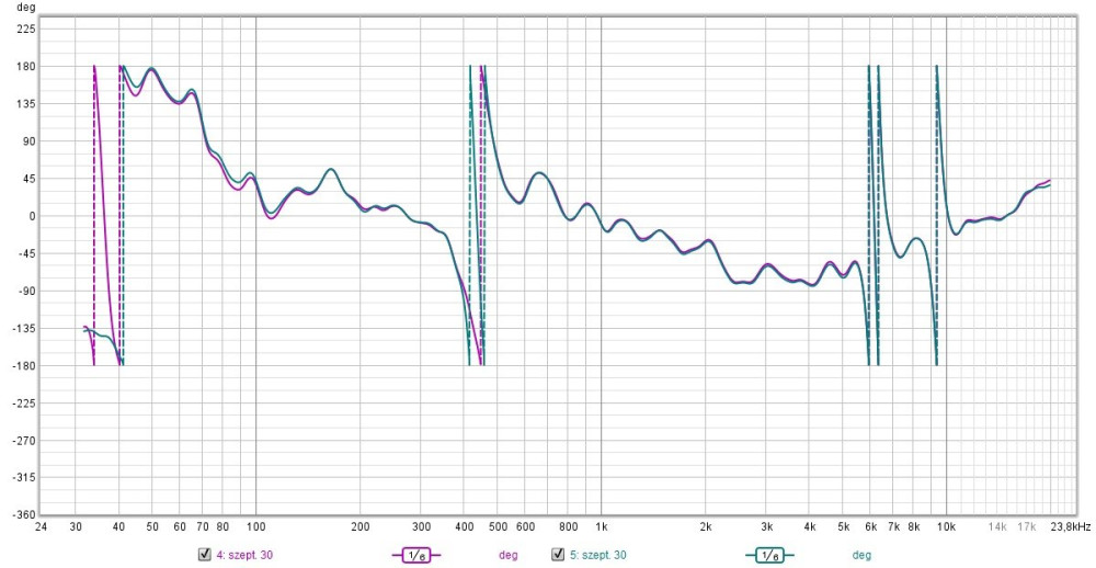

Most, hogy már több zenét is hallgattam, nem csak a grafikonokat figyeltem, azt mondom, hogy megérte a kondikat cserélni, talán tényleg "nyugodtabbak" lettek a magasak, nagyobb hangerőnél főleg kijön.
Máshol téma volt a fázis, azt is kiszedtem, hátha valakinek érdekes, vagy tud benne segíteni, hogyan értelmezzem. Még nem jöttem rá a logikájára, ezen a téren nagyon vegyes eredményeket kapok.
Az utóbbi méréseimből, a kondicsere előtti állapot:
Kb ugyan onnan mérve, de újrakondizás után:
Ezt meg régebben készítettem (tehát a régi kondikkal, csak más helyzetből mérve):
Szóval, jobb lett, vagy nem? :D

Kevésbé frekvenciafüggőek is a fóliásak. De nagyok és drágábbak.... Mielőtt megkérdezed, hogy akkor miért elkókat használtak. :)
Mondjuk igazán jó elkó az nem is lenne ilyen helyekre rossz! De azok meg leginkább valójában nem el-ko-k! :)
Azok stabilak, nem mennek tönkre az öregedéstől, jók a magas frekis értékeik is, kicsi /legalábbis átlag alatti a veszteségük, stb.... Nem véletlenül szeretik/emlegetik a BG-ket, Elnákat, Osconokat....
Hát, most már fólia kondik vannak benne, önmagamat teljesen megnyugtattam ezáltal. Talán jobb is lett, de rosszabb biztos nem. Nem hallható hibák miatt, inkább bogár miatt cseréltem, de úgy gondolom jól tettem. :smile53:
Valószínűleg ha a Jantzen Alumina-Z-t vagy mi a neve? használtad volna mindenhova, most jobban lelkesednél. A Standard csak a szemnek/műszereknek megnyugtatás. Az Alumin a fülnek is. Annyira nem rosszak a
régi Teslák sem, hogy a Standard nagyot dobjon rajtuk.
