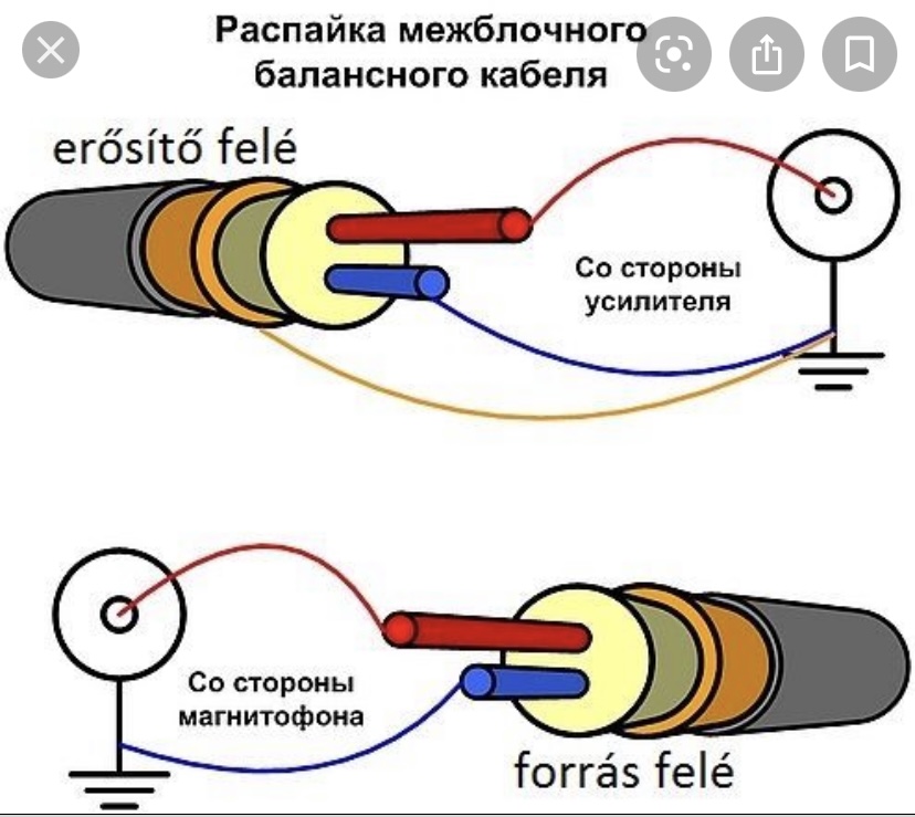

Amelyik oldalon nagyobb, erősebb a tápegység és a jel GND összefügg galvanikusan/kapacitíve a PE/védővezetővel, persze ha a készülék is földelt konnektoros bekötésű. Ez szinte mindig az erősítő/végerősítő.
Ha nincs PE a hálózati kábelen, tehát kettős szigetelésű, akkor is érdemes az erősítő oldalon az árnyékolást bekötni. Ha nincs bekötve az árnyékolás, kevés hatása úgy is van, viszont ha nincs sehova, vagyis lebeg, akkor a kapacitív zavarás védelem nincs vagy nagyon kevés.
De, az árnyékolás nem igen-nem hatás. Vagyis a szokásos szövött és mikronos alufólia csekély árnyékoló hatású, de a semminél jobb. Aztán vannak az árnyékolás tagadók, akik szerint az árnyékolás több zavart visz be, mint ha nincs semmi, ezért árnyékolatlan vezetőket használnak, had szóródjon minden elektromos zavartér minden felé. Tehát hatásosan árnyékolni nem is egyszerű, úgy hogy nekünk a kényes fülünknek is tetsző legyen.

nagygabor1982
Hozzászólások: 752
Csatlakozott: 2017.07.03., hétf. 12:22
Értékelés: 201
Tartózkodási hely: Nagykanizsa
Re: Kábel készités házilag
Hozzászólás Szerző: nagygabor1982 »
Köszönöm a segítségeket!!!
Akkor csak az egyik végén kötöm be.

tomrider írta:
2021.06.11., pén. 19:20
nagygabor1982 írta:
2021.06.11., pén. 13:44
Sziasztok.
Még 1 kérdésem lenne:
RCA IC kábel készítésénél a fém árnyékolást be kell forrasztani a negatív cucchoz vagy nem?
Köszi!
Erre többféle megoldás létezik, én bekötöm mindkét végét, de sokan csak az egyik végét
Mindkét végét azert nem érdemes, mert akkor az árnyékoláson is fog menni a jel. Márpedig az árnyékolás jellemzően egy sokkal alantasabb vezető.
http://saboaudio.eu
fülelek
Hozzászólások: 7165
Értékelés: 5160
Tartózkodási hely: Csobánka
Hozzászólás Szerző: fülelek »
Hat két ér van a kábelben, akkor az árnyékolást csak az egyik végére célszerű bekötni.
Akkor is, ha ez mechanikailag kissé problémás, mindent meg lehet oldani...
