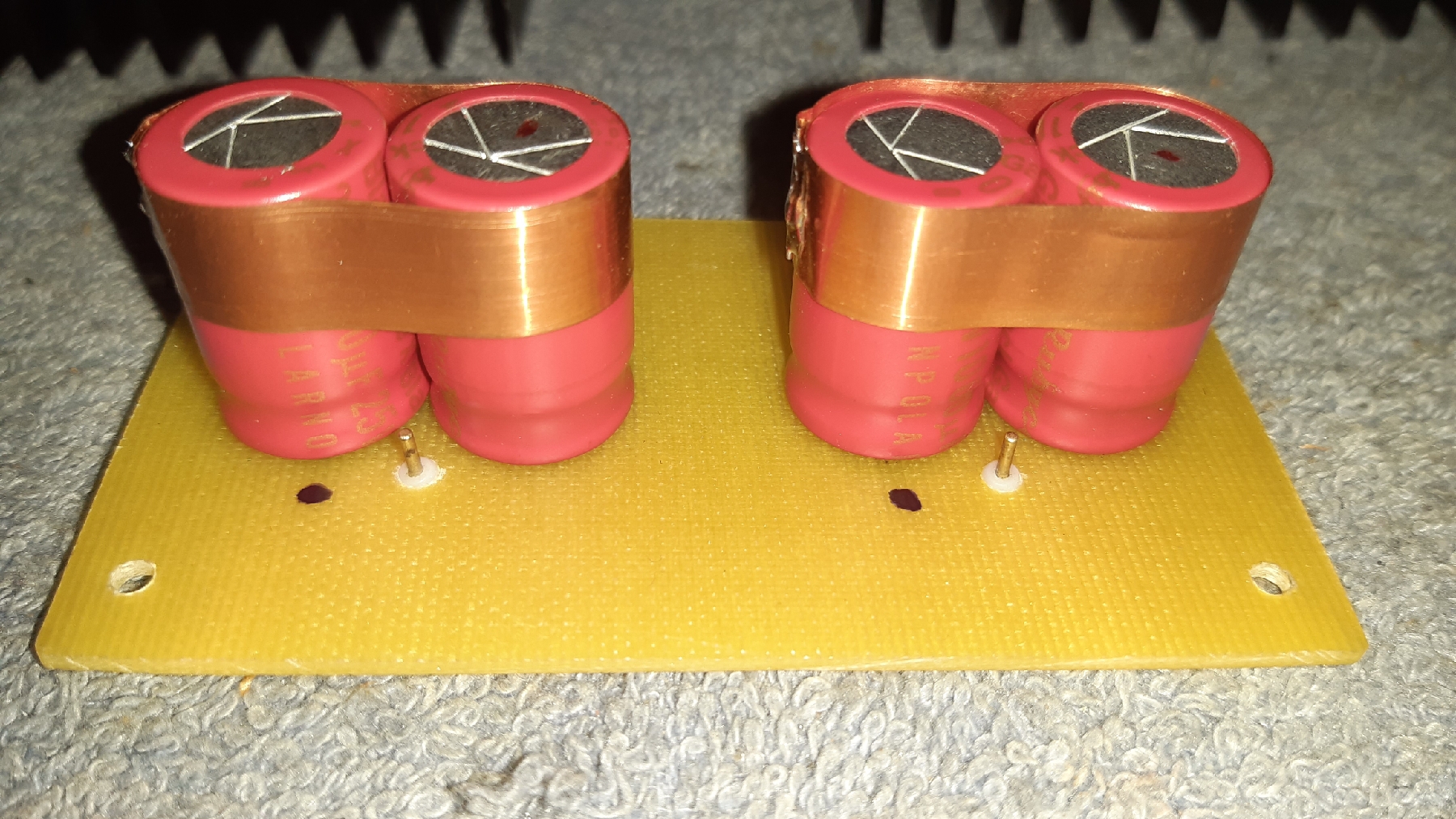

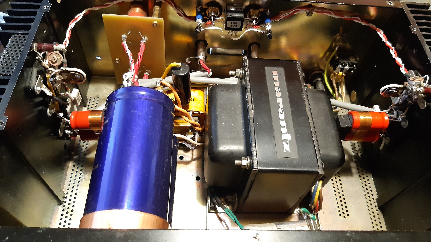

Lassan felkerül az i betűre a pont - a bemeneti csatoló Black Gate NX HIQ super E cap bekötése után elérkezett az idő, a kimeneti csatolók is kicserélésre kerültek  :D
A Black Gate NX sorozatából két-két darab 1000uF/25v-os kondenzátor került super E cap bekötéssel a V-MOSPOWER FET SE-be...bejáratás ON

Super E konfigurációban milyen hosszú bejáratási időre kell számítani?

Re: V-Fet Single Ended Amplifier
Mindkét Black Gate nonpolar kondenzátornak a felformázódása ebben a "super E" konfigurációban szerintem hosszabb, mint egy hagyományos polarizált tipusnak. Azok 20-30 óra után már jól teljesítenek, ez az antiparallel kapcsolás többet kíván.

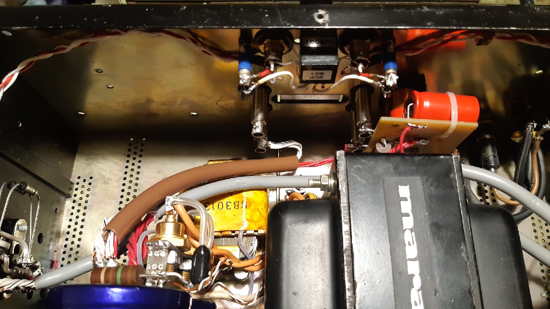

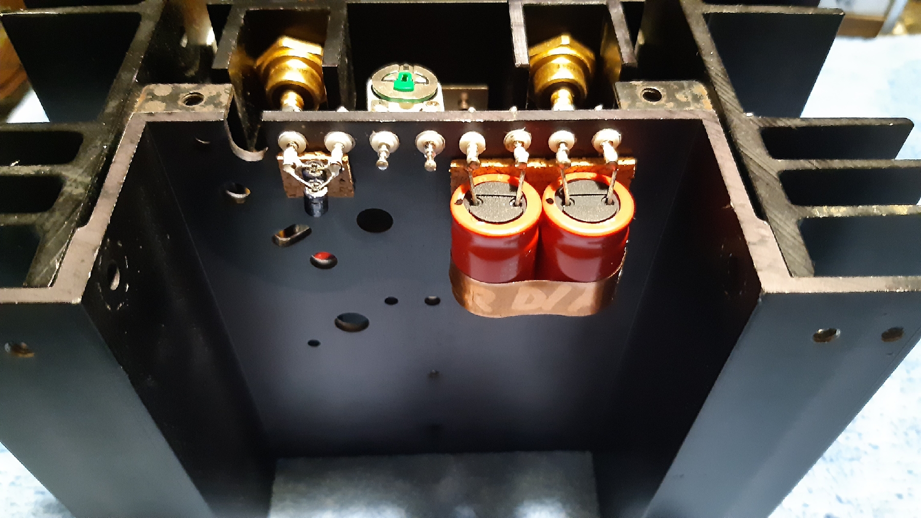

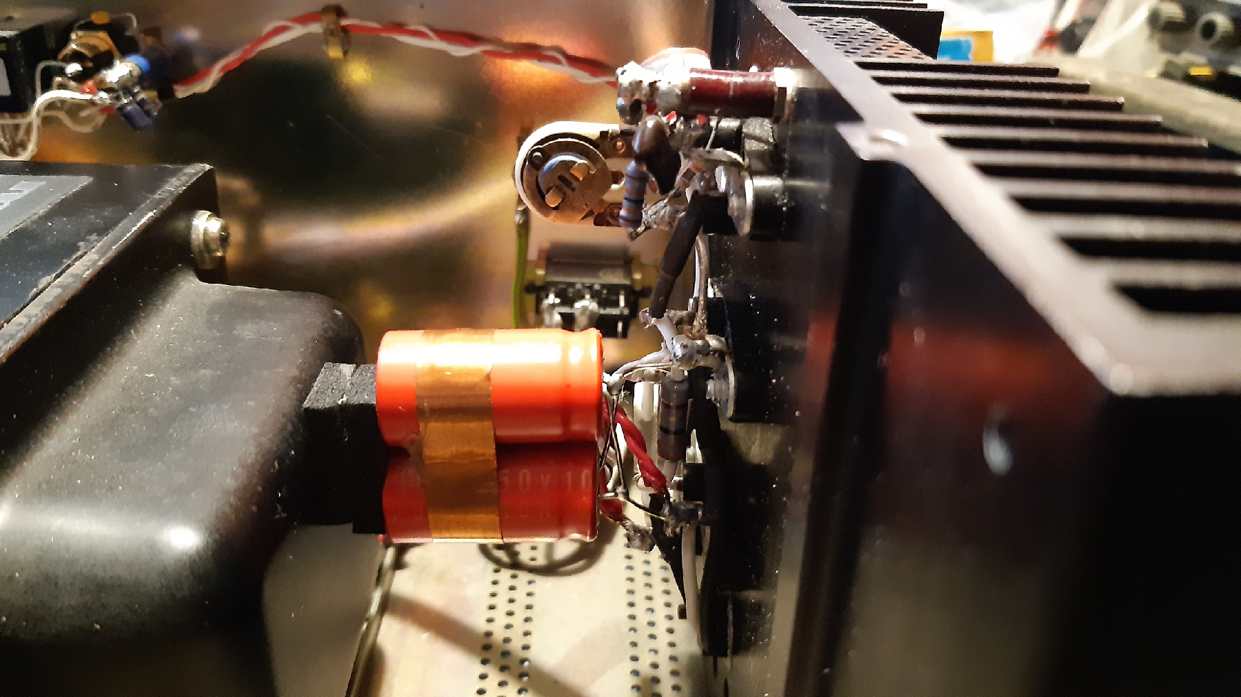

A jobb oldali kimenetet átalakítottam, kicsatoló kondenzátorok a hangfalcsatlakozókon. Rézfólia körbetekerve a kicsatolókon, nehogy már meglepetés érjen bàrkit is. :smile29:
Az NFB visszacsatoló kondenzátora a panelen vizszintesen van elhelyezve.
TJ.

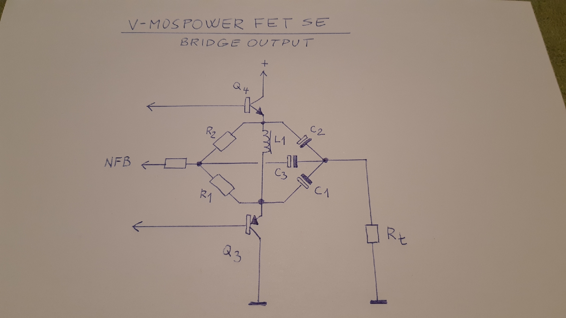

Az utóbbi időben a V-MOSPOWER FET SE kicsatoló kondenzátoros kimenetével foglalkoztam, mivel nyilvánvaló előnyei mellett hátrányai is vannak. Talán a legfontosabb kettőről írnék.
1. Az erősítő jó alacsony frekvenciás átvitetele nagy kapacitású kimenő elektrolit kondenzátort kíván (2.000-10.000uF), de a nagyobb értékek már bekapcsolási "koppanást" okoznak (a hangszóró membránja alaposan kilendül)
2. A kicsatoló elektrolit kondenzátor a kapcsolások nagy részében nem része az NFB-nek, így nem kézbentartott a hangminőségre gyakorolt hatása.
Első lépésként az alábbi elvi rajzon látható megoldást dolgoztam ki, ahol külön DC NFB (R1+R2) és AC NFB (C3) található. Az L1 fojtó szerepe az "A" osztályú műkődés stabilizálása (DCR által), valamint a szub tartomány felé haladva C1 és C2 "összekapcsolása". Amúgy a C1 és a C2 feltváltva hajtja meg a kimenetre kötött terhelést. A C3 kondenzátor biztosítja a kimeneti pontról való AC visszacsatolást, ezzel a dinamikus DF értéke is állandó a teljes hangfrekvenciás sávban.
TJ.
Végre sikerült ez a tápegység bypass kondi témát meghaladni, a 2 db Black Gate "N" 100uF/50v-os kondi (super E capacitor) a végtranzisztorok kivezetéseire került.
TJ.

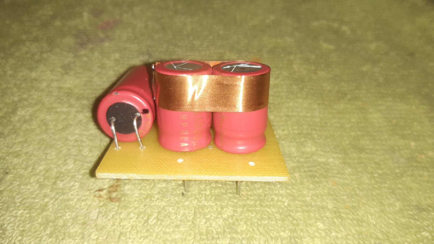

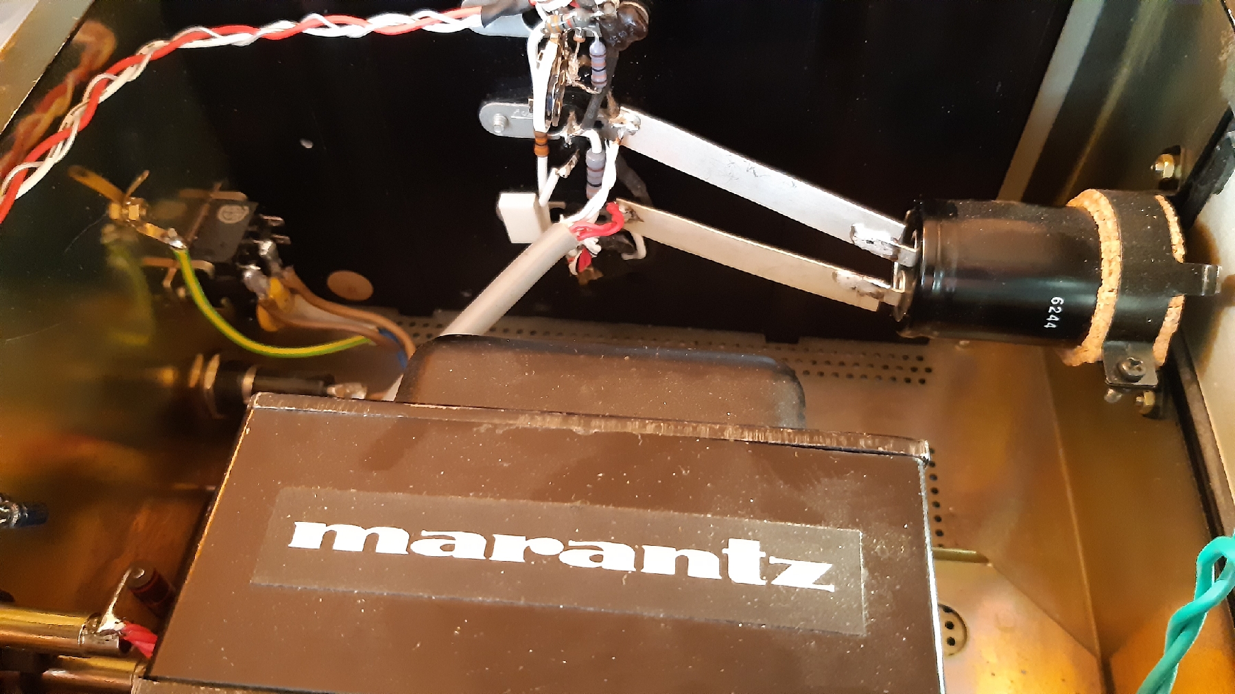

Black Gate 2200uF/63v FK bypass capacitor with silver ribbon :smile53:
Az ezüstszalag 10x0,5mm-es, négykilences tisztaságú.
TJ.

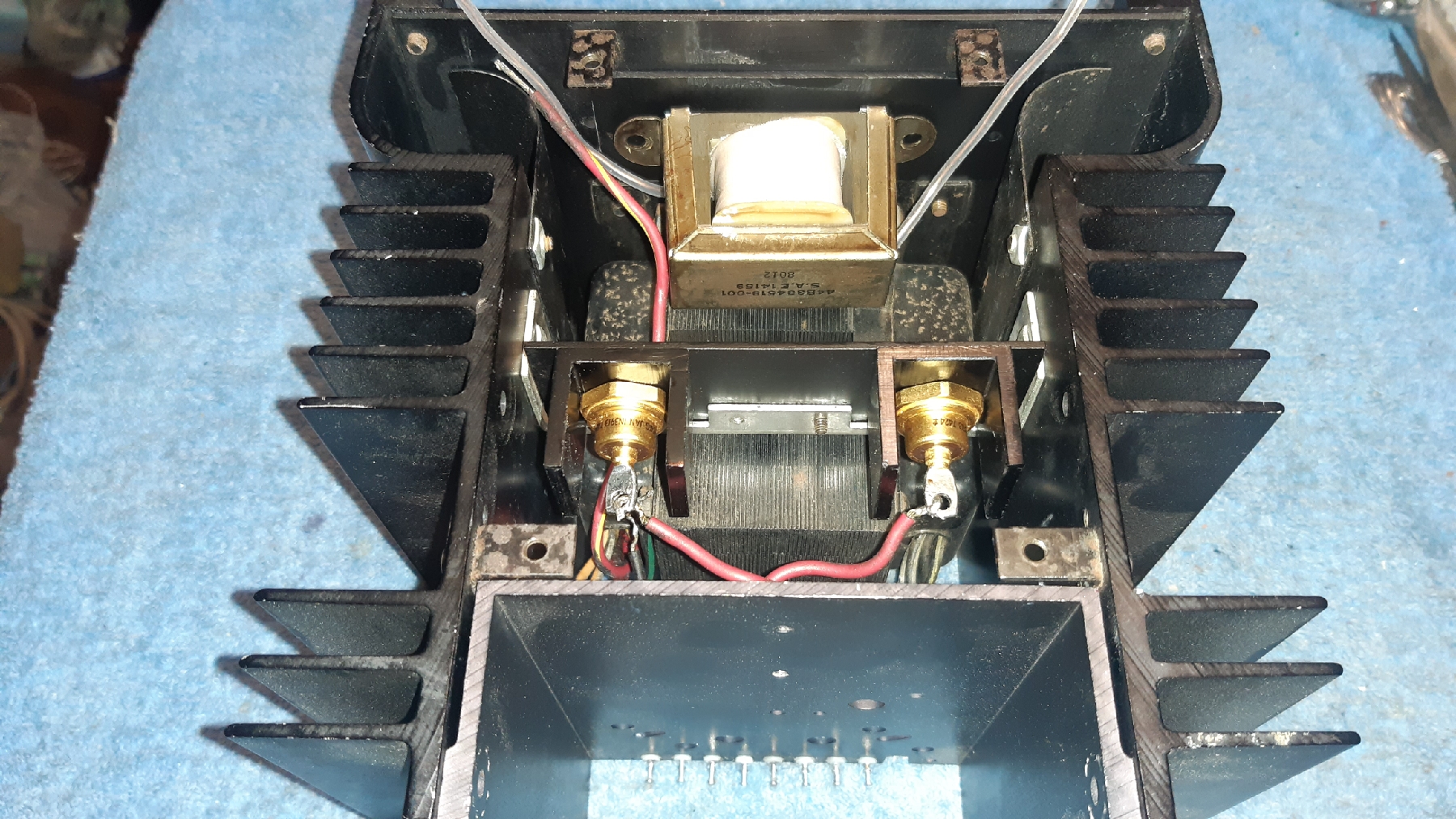

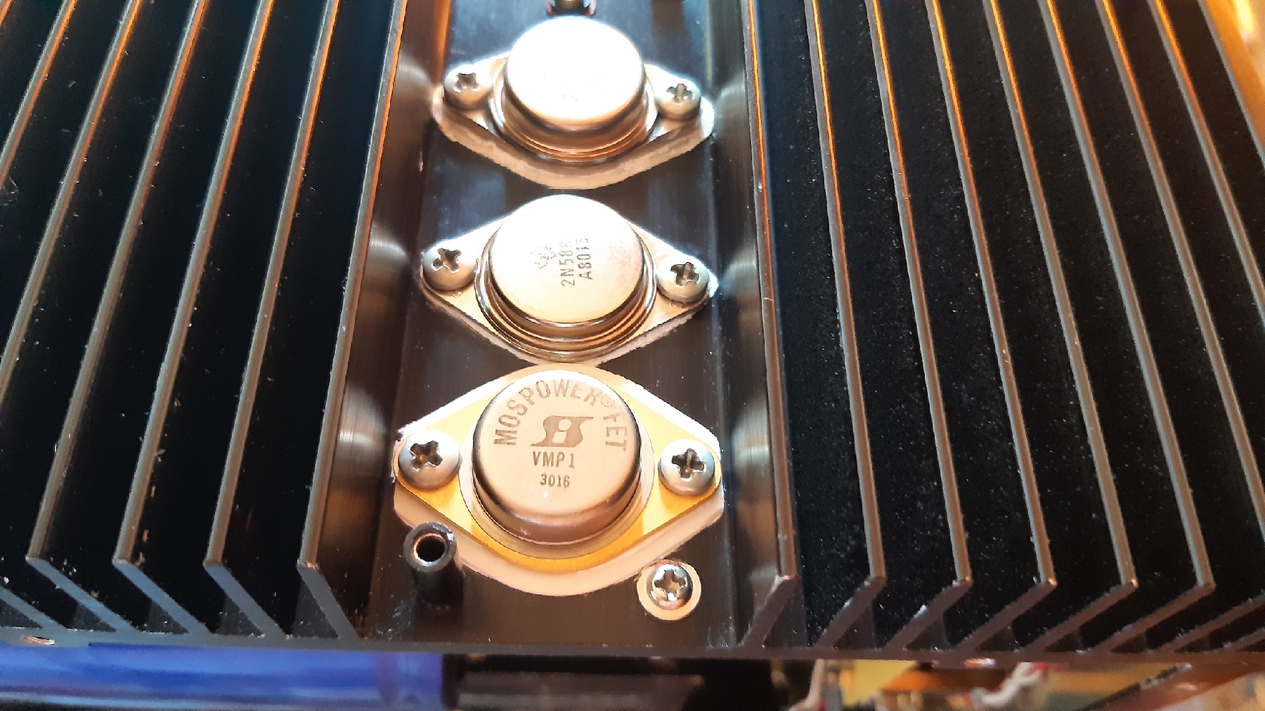

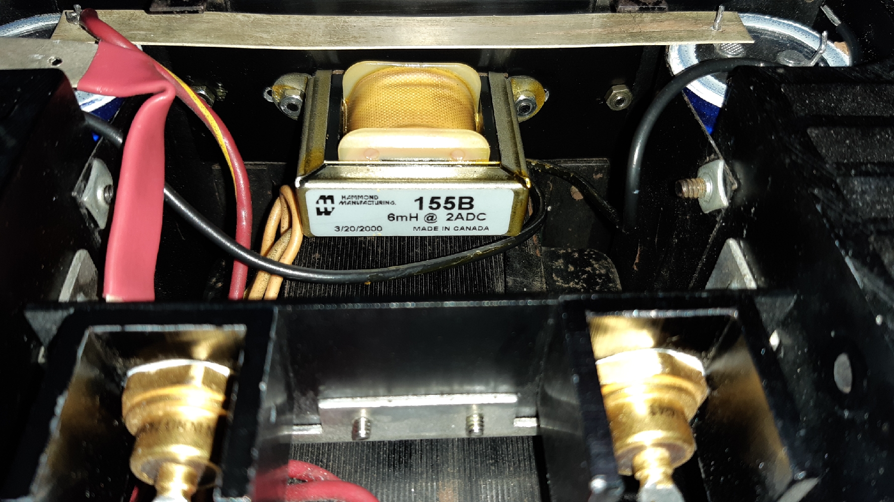

Kicsit tekervényes úton, de sikerült beszereznem még kettőt a hiányzó alkatrészek közül. A Hammond 155B DC choke a tápegységbe került, míg a TO-3 tokozású Siliconix VMP1 V-MOSPOWER FET kerámia szigetelő alátétet (alumina ceramic washer) kapott.
Az előzőleg berakott csillám alátét a TO-3-as tokozású VMP1 háza és a hűtőborda között több mint 200pF kapacítás értéket produkált. Az alumina kerámia alátét ezt parazita kapacítást szinte teljesen megszüntette, néhány pF-ra redukálta. Mondanom sem kell, hogy a VMP1 drain-ját a készülékházra söntölő kapacítás radikális csökkentése nagy előnyt jelenthet a jobb minőség elérése felé.  :smile29:
TJ.

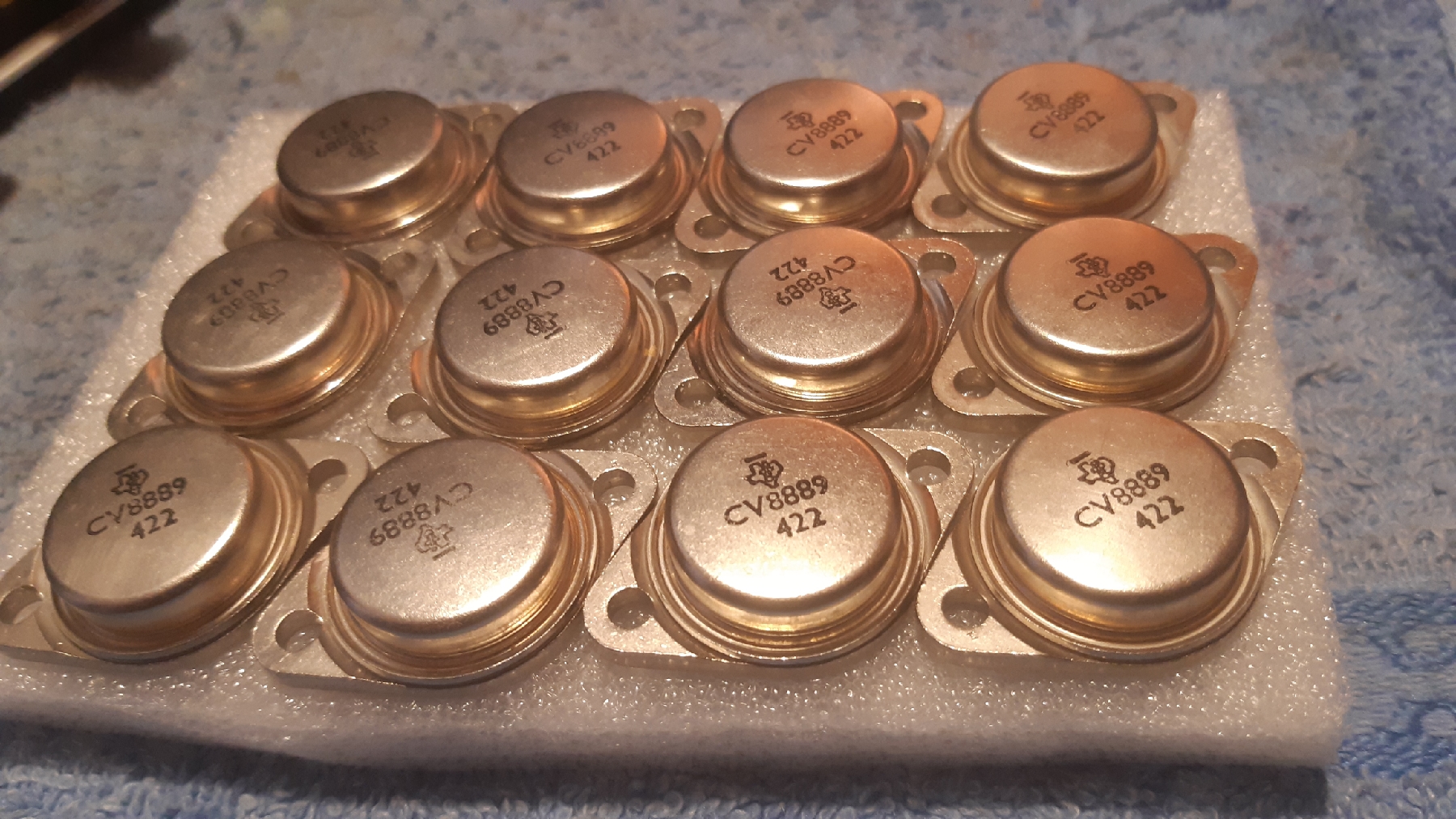

A Texas Instruments gyártotta az angol haderő részére ezeket a CV8889 tipusszámot viselő tranzisztorokat, amelyek valójában a 2N3055 megfelelői. A mezei DC bétamérések (Ic=1A) szerint 100 és 180 között van az áramerősítésük, ez még kicsit magasabb is mint a Texas 2N3055 felíratot viselők  :D
TJ.
