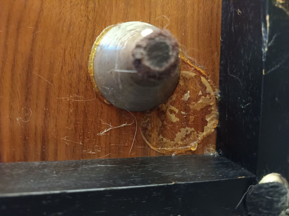

az egyik dobozom alján utólag ragasztott fém kúpok vannak valami sárga trutymóval rögzítve, az egyik kúp még el is csúszott a teljes száradás előtt, ahogyan látható. van valami ötlet, hogy ez milyen ragasztó lehet, mivel tudnám oldani? természetesen anélkül, hogy a doboz alján az eredeti felületet nem támadja meg... köszönöm!

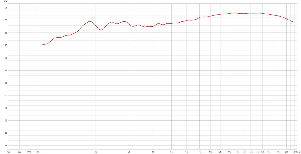

Ribbon magassugárzók közös jellemzője, hogy nagyon kicsi a maximális amplitúdó, azaz nem célszerű egy adott frekvenciánál mélyebben váltani, mert a torzítás nagyon hirtelen megnő. Ennek megfelelően érdemes meredekebben vágni, inkább 18dB/oktáv, mint 12dB/oktáv. A szintillesztésnél a megváltozott impedanciát figyelembe kel venni a váltó tervezésekor. Itt is fontos szabály, hogy mérni kell. Nem probléma a különféle hangszórók különféle impedanciája, lényeg, hogy a szinteket megfelelően lehessen összehozni, és a fázisok is rendben legyenek.
Köszi.
A gyártója viszont a specifikában "2nd order" vagyis 12dB/oktáv váltót ajánl. gondolkodik.gif
Az probléma lenne, ha a három hangszórónak külön panelen/nyákon lenne a hangváltója vagy jobb lenne a közös panel?

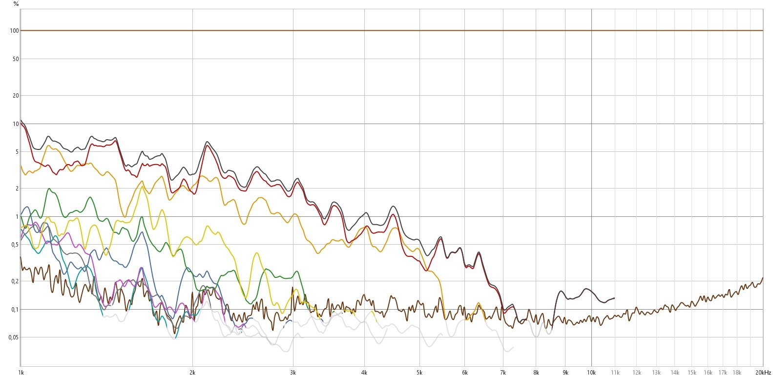

Egy példa a TH800-assal. 7kHz-nél érdemes váltani és nem engedni lejjebb csipogni
kargidje
Hozzászólások: 1713
Értékelés: 467
Re: Hangdoboz javítás, bemérés, modifikálás
Hozzáértőktől, ribbon magasnál van valami spéci elvárás hangváltó szempontjából?
Illetve 8ohmos magas és középhez 11ohmos mély illesztése nem okoz problémát?

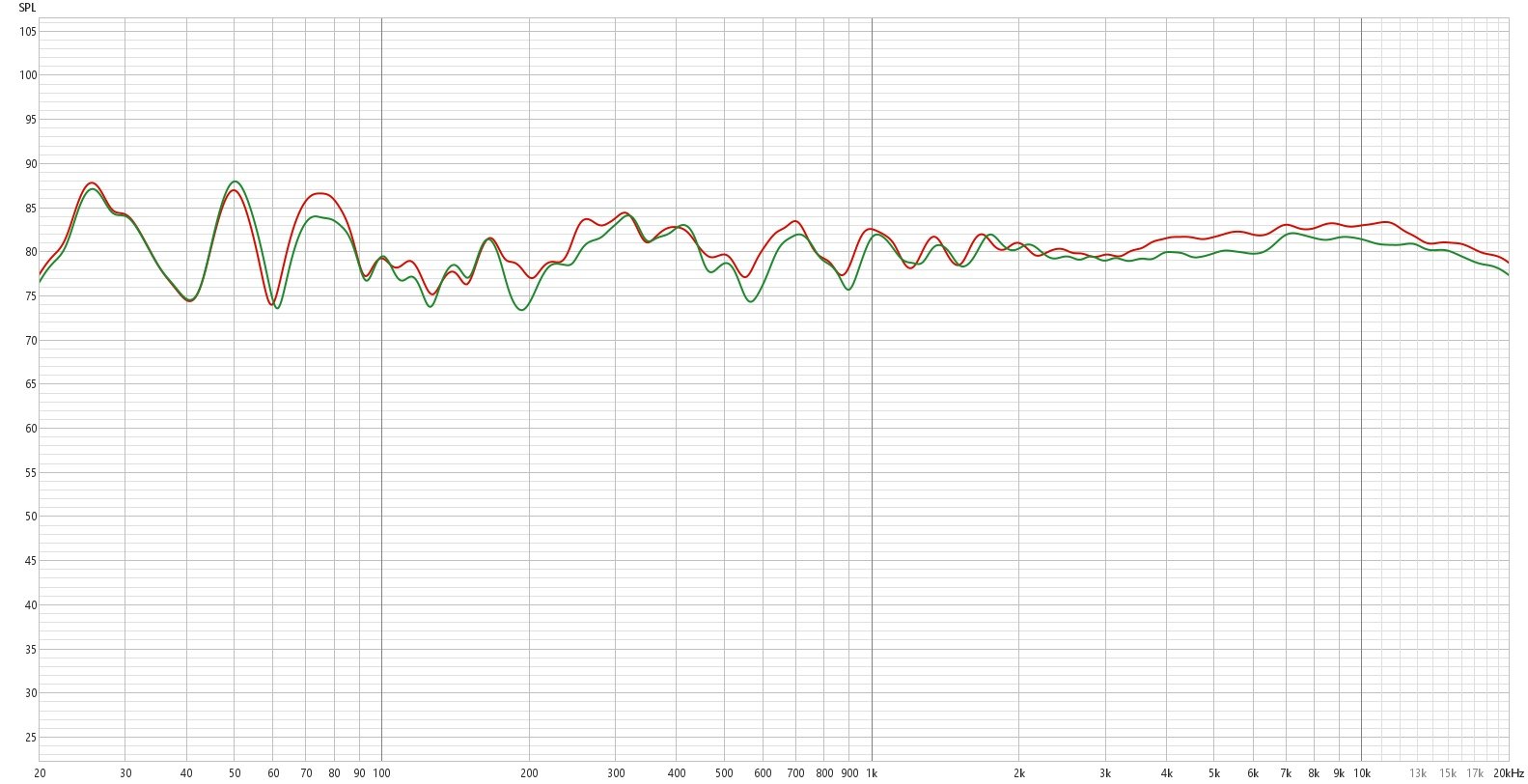

Na, sok a szöveg már így összeolvasva oldalakon keresztül. Dobjunk be valamit
1/6 szmútinggal, ne simítsuk tovább, hogy szép legyen - 1m onaxis
(ennél csak jobbat, ez egy közel 40 éves doboz)
