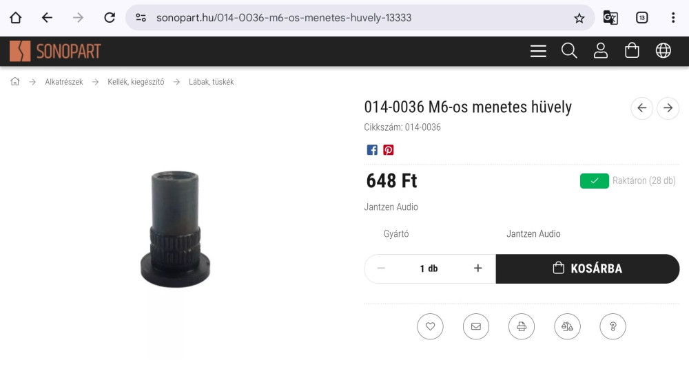

Üdv! Mit ajánlanátok hangsugárzó aljába menetes hüvelyt amibe pl. tüskét, talpat csavarozhatnék? Belső méret M6.
Van, de elég horror áron, illetve néztem Praktikerben, Obiban de rövidnek tüntek. Temurol nem rendelnék, ha van itthon is!
Tessauer csavar a neve.
https://butorkellek.eu/tessauer-csavar- ... x13mm-4342
https://szolnokcsavar.hu/Anya-tessauer-acel-M6-x-24mm
8-assal kell előfúrni, inbus kulccsal betekered és kész.. :smile32:

kopaszbarack írta:
2026.02.12., csüt. 22:12
Körmös anya, vagy menetes fémbetét néven találsz közelemet, amibe metrikus csavart tudsz tekerni. De ne a barkács áruházakban keresd, mert ott sokszoros áron adják!

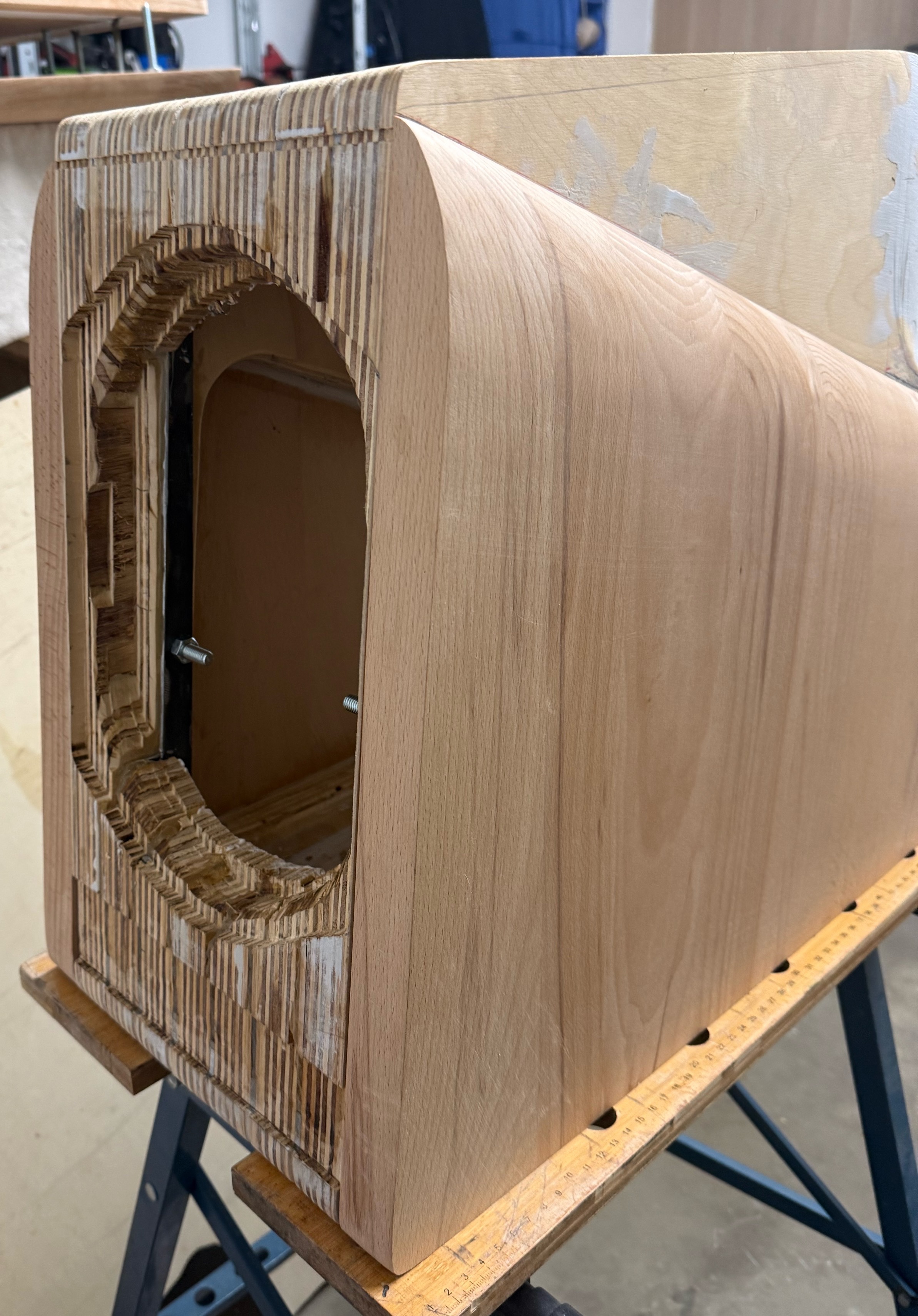

Készülgetnek a reflexcsövek....

Kéretik figyelembe venni a dolog kísérleti jellegét.... :rolleyes:

Kicsit jobban megvizsgálva a dolgot...azok a hangszórók már több mint egy éve álltak a szekrényben...
Láttam egy érdekes koncepciót, és gondoltam ácsolok valami hasonlót. Kéretik nem nevetni... :D , többnyire maradék anyagból, barkácsolási célzattal készül...
