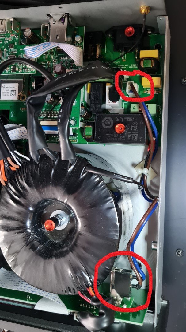

istvan01
Hozzászólások: 5129
Értékelés: 3550
Re: Diy erősítő építés
d_dok írta:
2025.05.30., pén. 09:27
Sziasztok! Van egy ARCAM SA30 streaming erősítőm, amiben már kicseréltem a paneleket összekötő belső kábelek többségét és a hangsugárzó csatlakozóhoz futó kábeleket. Kis mértékben, de mindegyik beavatkozásnál javult a hangja. Néztem a főkapcsolóhoz futó hosszú kábelt is, de itt inkább arra gondoltam, hogy az egész kapcsolót meg lehetne szüntetni, és a panelen a kivezetéseket összekötni. Mi a véleményetek?
Nálam ez így néz ki. Áram főkapcsolóját soha nem használom, másutt feszültség mentesítek. A készülék kapcsolóhoz menő csati ki, helyére azonos osztású csatin egy rövdzár derót. Vissza alakítható bármikor, panel alsó részéhez forrasztani nem férek hozzá. Ezek a filléres 5A-re méretezett billenőkapcsolók elég gagyi szerkezetek nem csak villamosan.

d_dok
Hozzászólások: 411
Csatlakozott: 2019.07.24., szer. 11:23
Értékelés: 26
Hozzászólás Szerző: d_dok »

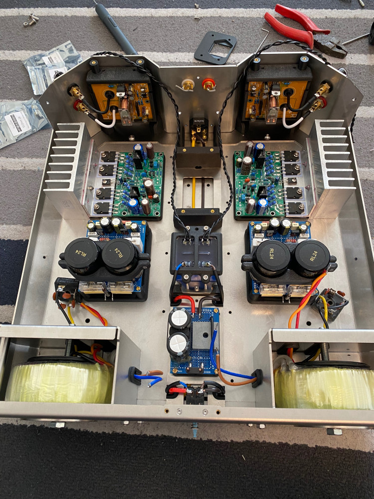

rookakoma
Hozzászólások: 386

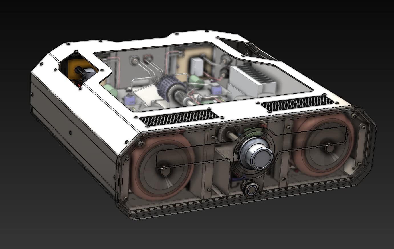

Értékelés: 204
deck írta:
2025.02.18., kedd 14:55
Mint látjátok, még hiányos, és nem minden van véglegesre kötve, de alakul :D
Tetszik!
Szépen bemodellezted, aztán igényesen megépítetted.
Gratulálok hozzá!
Skipper

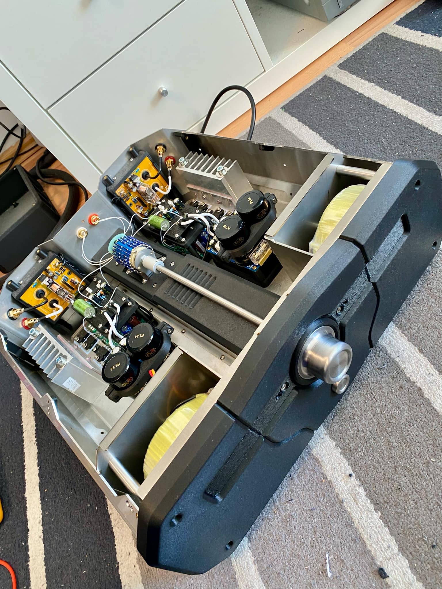

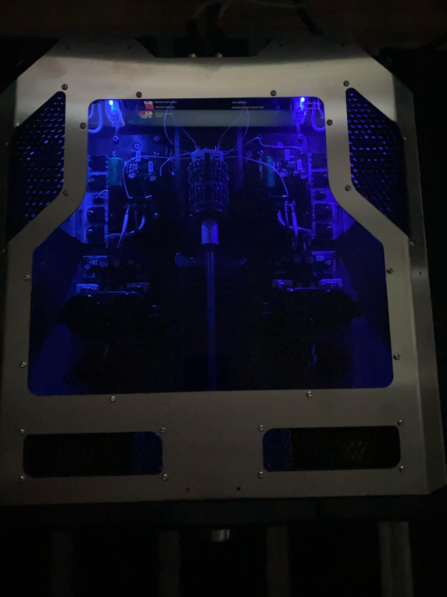

deck
Hozzászólások: 444
Csatlakozott: 2012.04.05., csüt. 14:24
Értékelés: 33
Hozzászólás Szerző: deck »

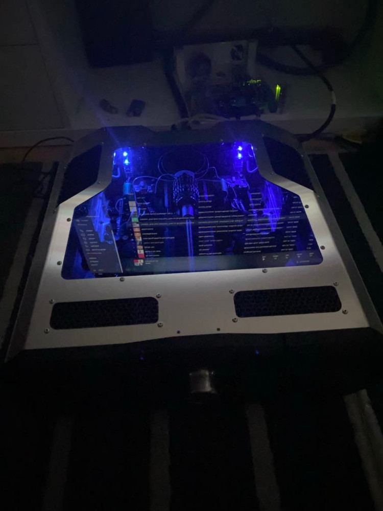

deck
Hozzászólások: 444
Értékelés: 33

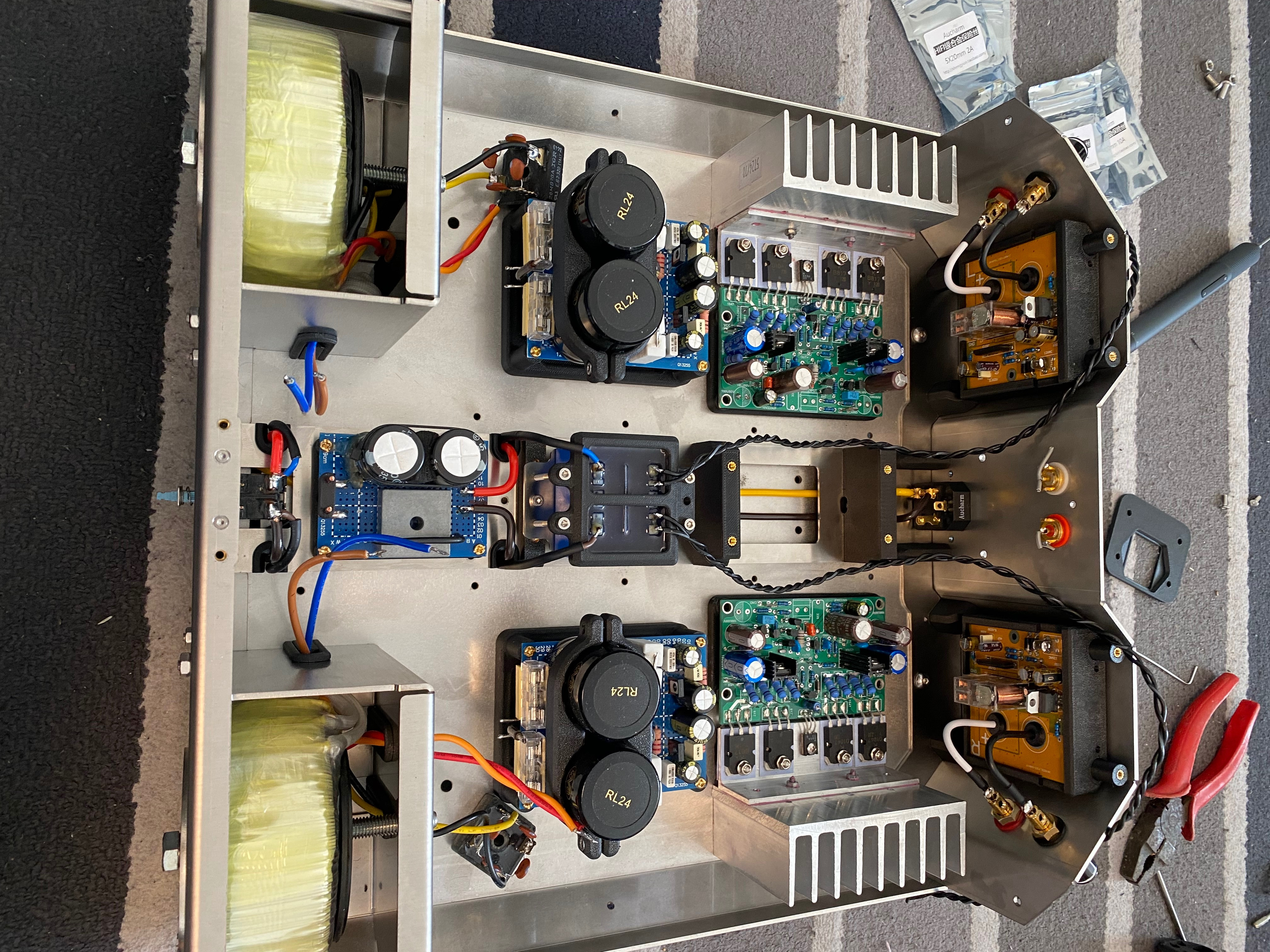

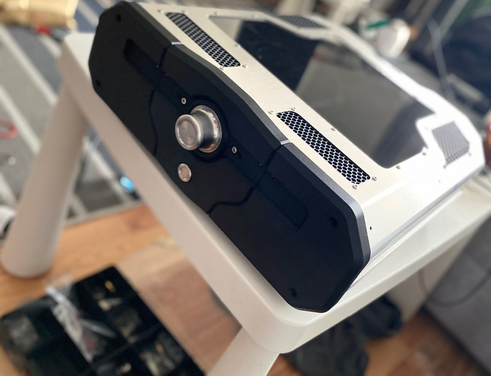

deck
Hozzászólások: 444
Értékelés: 33
Pár képben megosztanám, át/ újjáépítésemet(KT integralt )

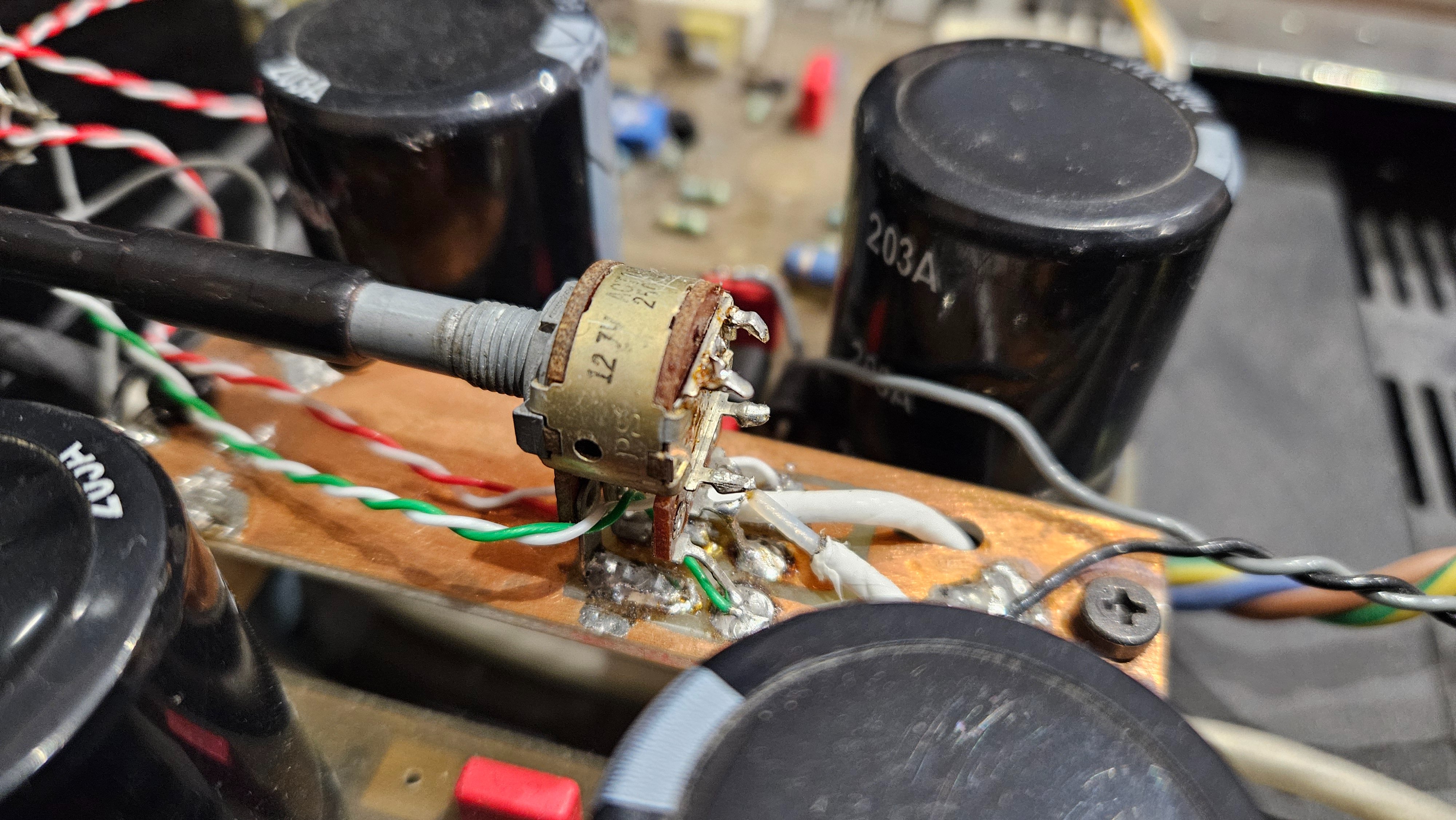

Egy próbát mindenképp megér a kontaktspray. Többnyire azert szokott segiteni.

Denonáné
Hozzászólások: 332
Csatlakozott: 2012.12.07., pén. 08:29
Értékelés: 24
Tartózkodási hely: Budapest XXI.
Hozzászólás Szerző: Denonáné »
Sziasztok! A képen látható poti serceg állításkor. Kontakt spray használhat neki, vagy ki kellene cserélni?
Ha igen, Budapesten valaki tud ebben segíteni?
Köszönöm
sutemenyx
Hozzászólások: 5365
Értékelés: 2909

Szélesség: 255mm.
Mélysége: 450mm.
Magasság: 80mm.
A tetején illetve a hátulján/elején lévő különböző kivágásokat még egyenlőre nem tudom, de hármas lemezből készülne.
