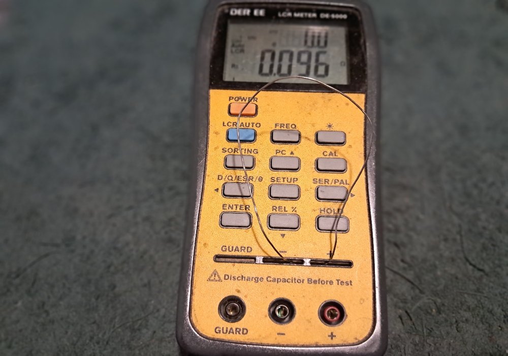

Az új jelvezeték kapacítás értéke mindösszesen 20pF. :D
Úgy látom mások is kísérleteznek ezzel a kábel darabbal.
Intuitív módon egy olyan jelkábelt néztem ki, ami 1 spéci kapacitív mérő-cella jelét továbbítja, így a pF-ok méregetése fel sem merült...

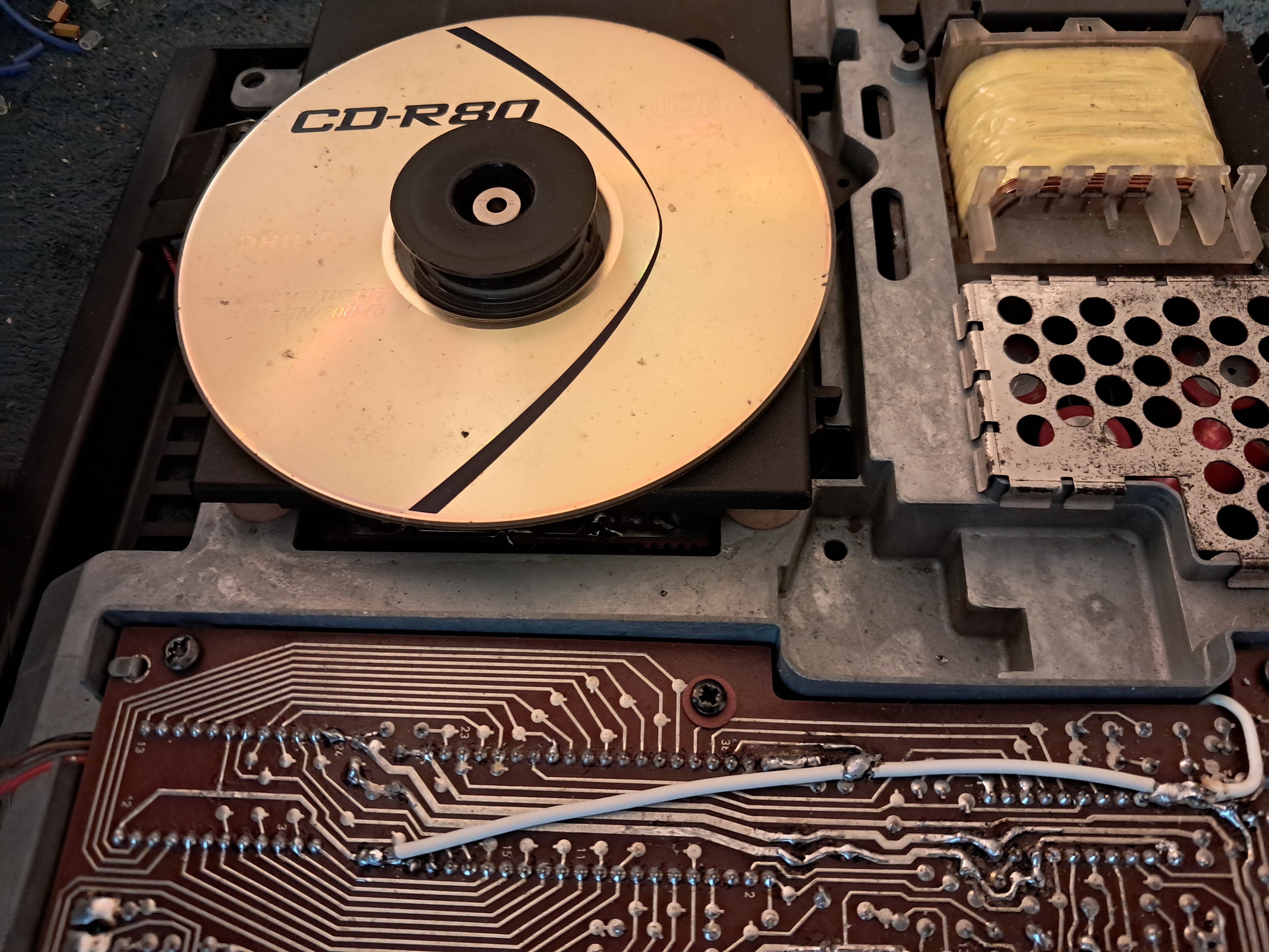

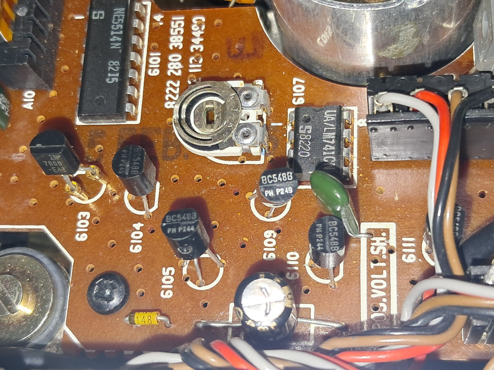

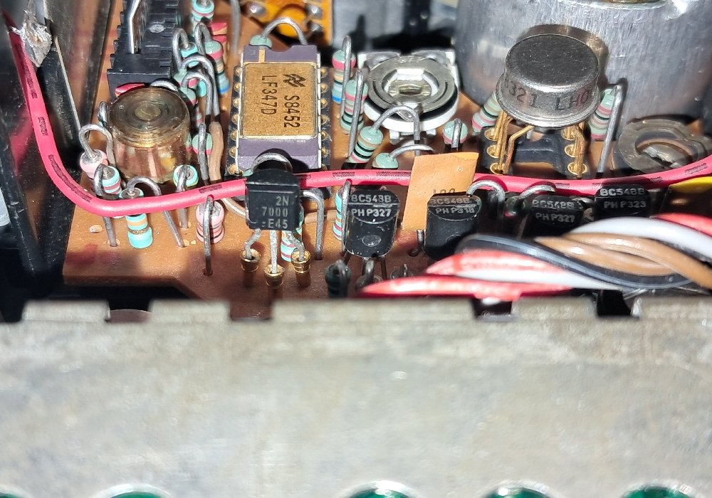

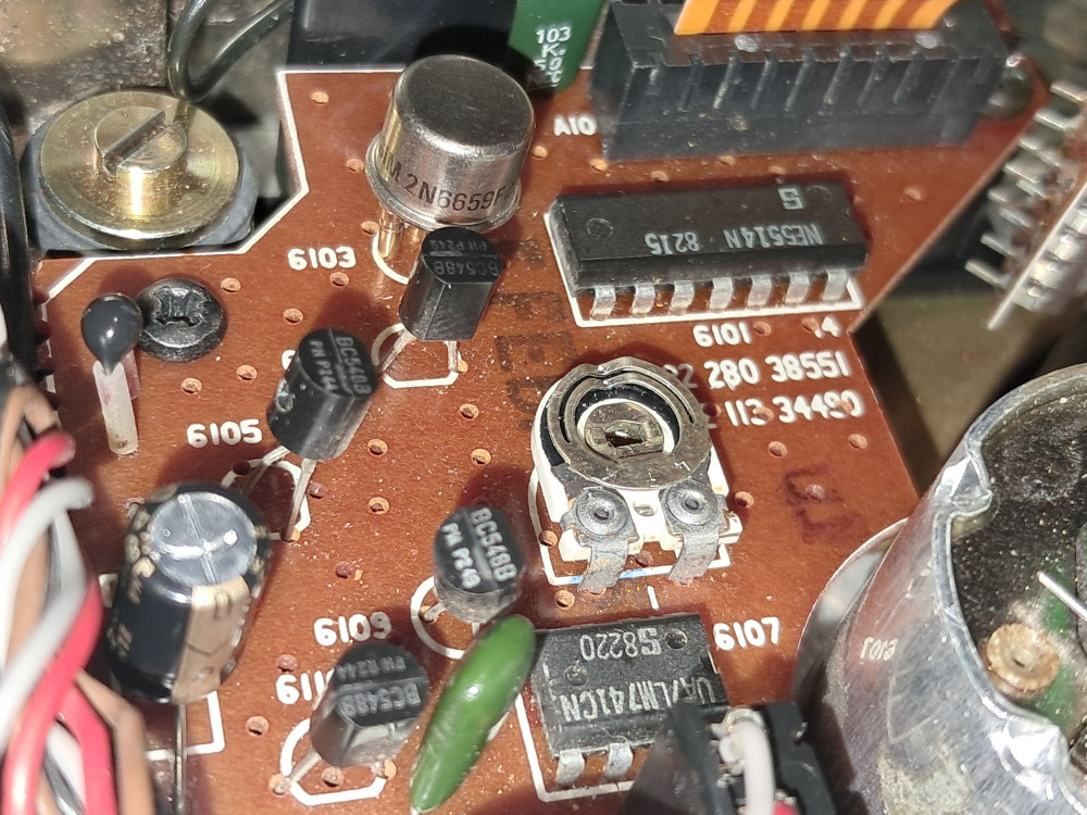

A Philips CD100 kimeneti NE5532 dual opampok helyére szerkesztettem egy quad opampot (LF147D vagy LF347N) tartalmazó panelt.
Ezek a FET bemenetű elég jó hangú opampok remélhetőleg felhozzák a gyári CD100-as gépek hangzási színvonalát. :D

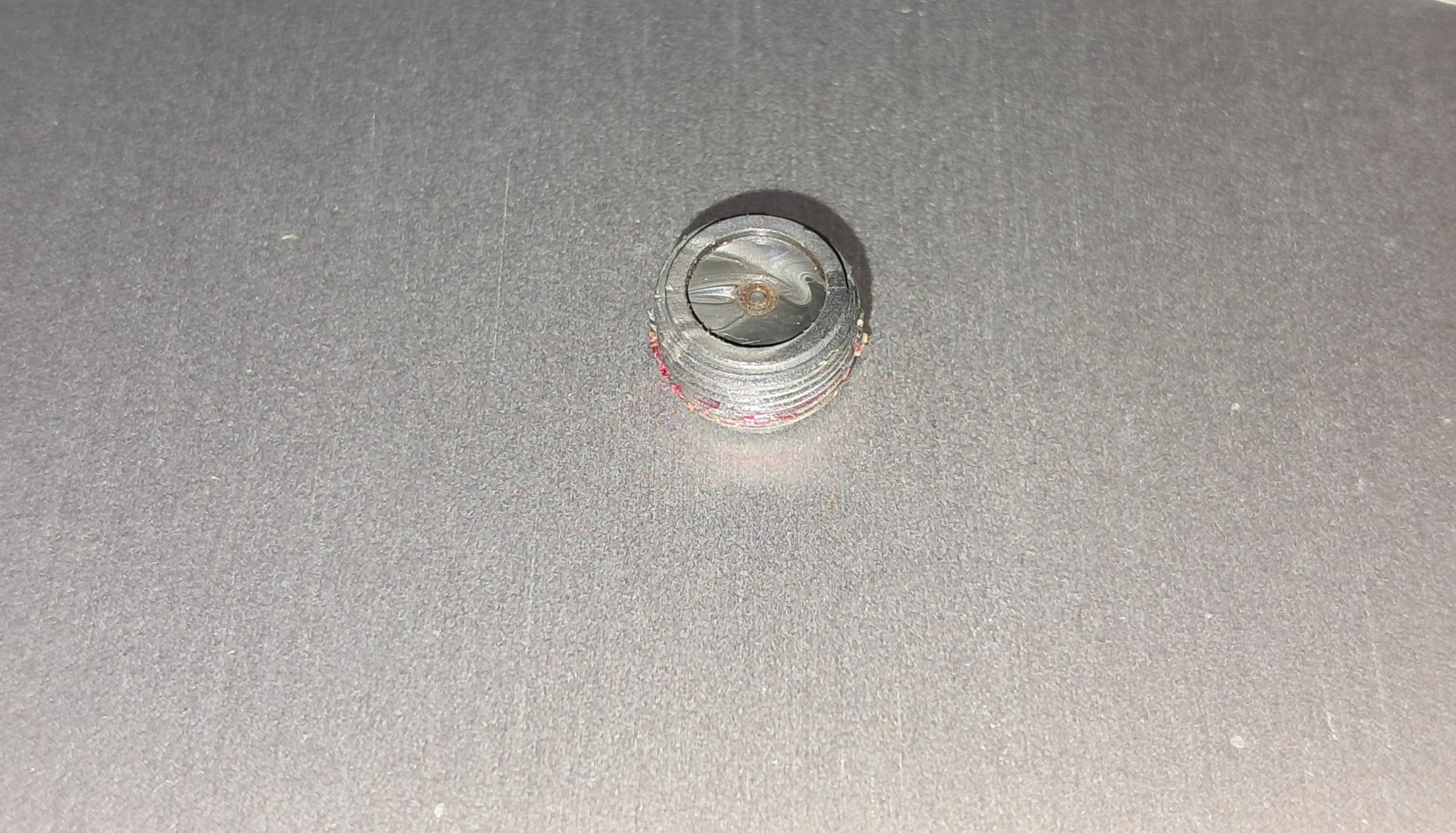

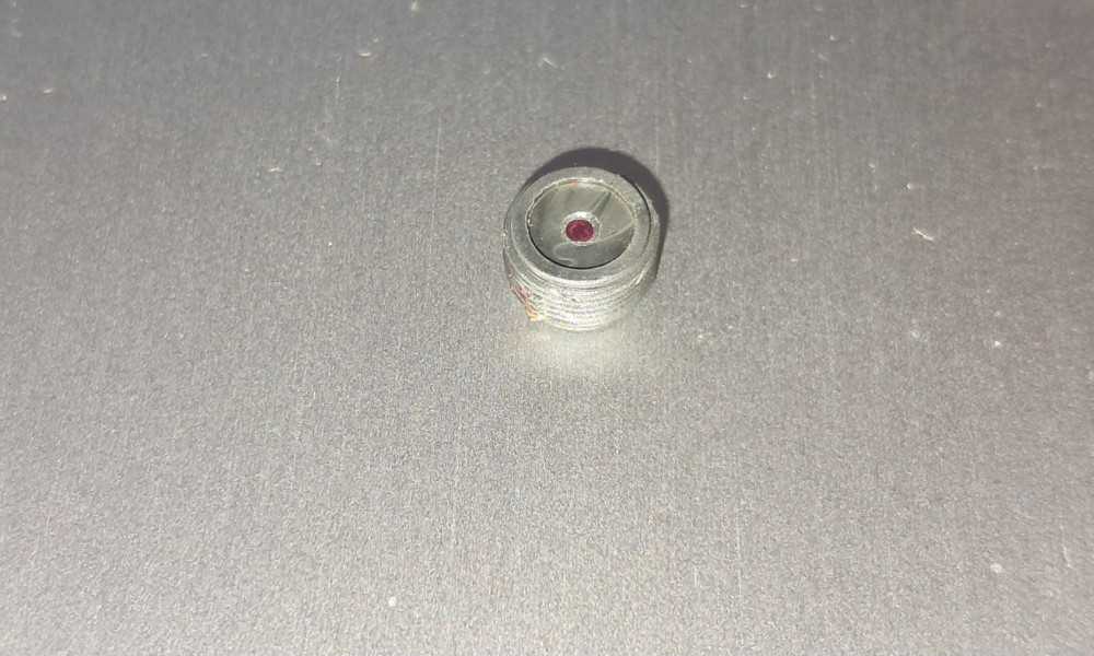

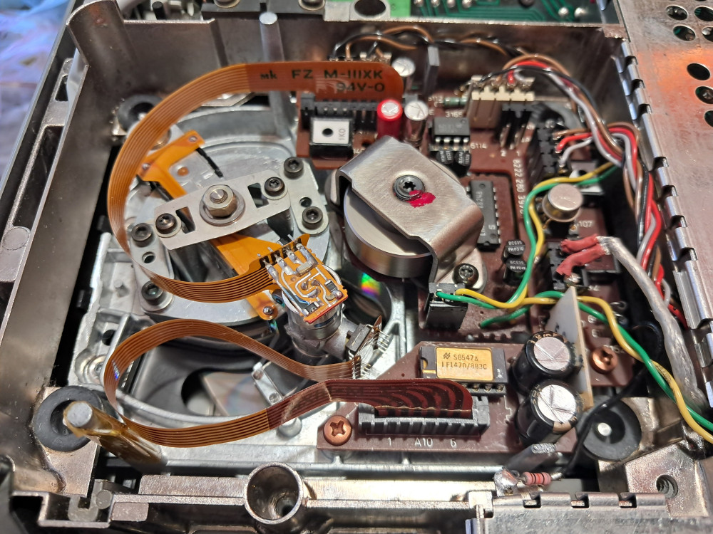

Végre :rolleyes: - eljött az idő a Philips CDM1 futóművének a mechanikai tuningjához - ami a gyártó annakidején gazdaságos kiszerelését próbálja most négy évtized elteltével orvosolni. :smile53:
Miről is van szó?
A CDM1-ben a lemezforgató motor egy Hall generátoros érzékelővel ellátott DC motor, amelynek állítható magasságú műanyagból készült talpcsapágya van. Az ide támaszkodó tengelyvég gömbölyített vége polirozott, és jól be van zsírozva, hogy kimélje a műanyag talpcsapágyat.
OK, de mi van néhány évtized elteltével a bezsirozott tengelyvéggel?!
Hát csak annyi, hogy zsír már régóta nincs a környékén, és az így szárazon forgó tengelyvég belefúrja magát a műanyag talpcsapágyba :smile51:
A megoldást most egy régi zsebórából kibányászott rubint fedőkő adja, amely szépen besüllyesztve a talpcsapágy közepébe - és bezsírozva - újra definiálja az időtállóság fogalmát a CD futóművek világában. :D
TJ.

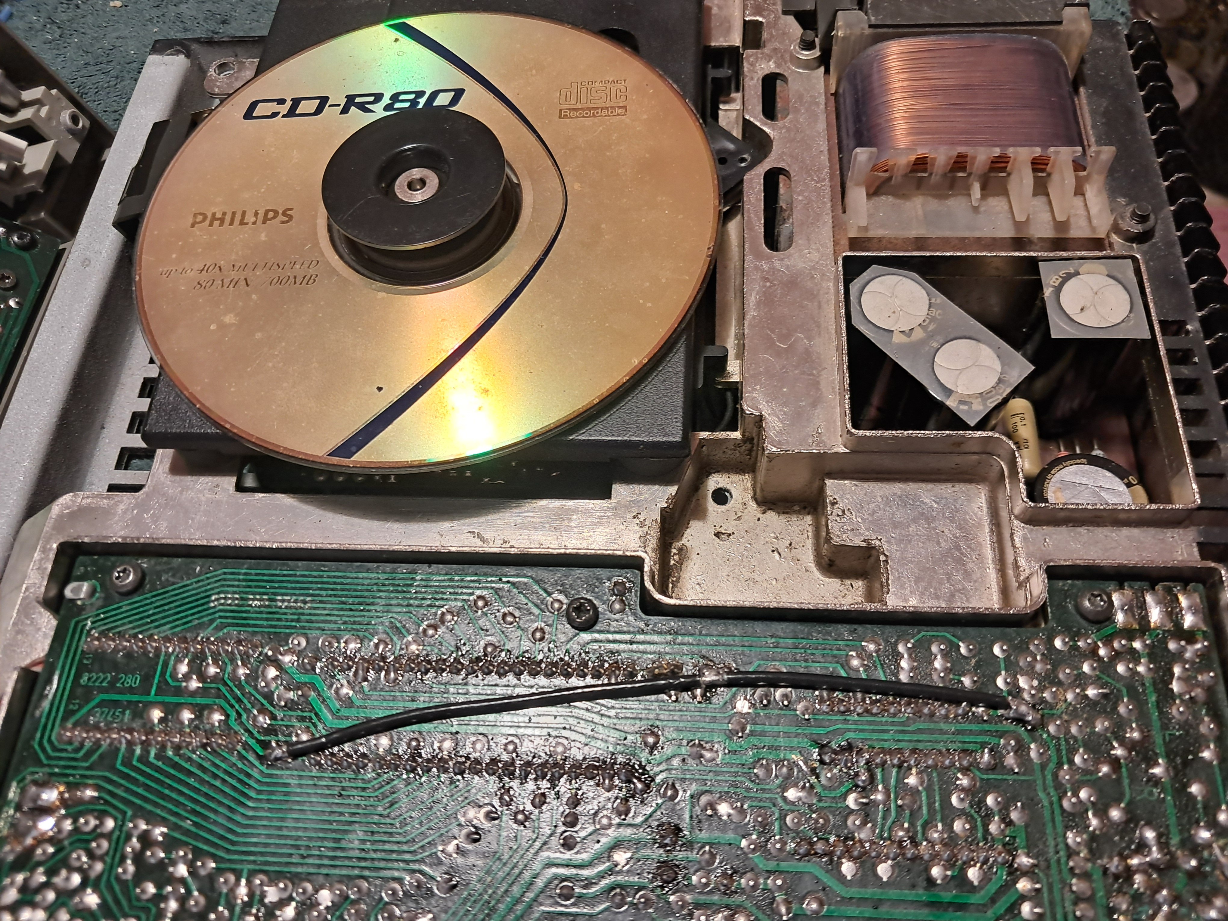

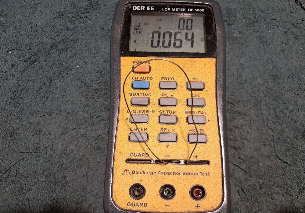

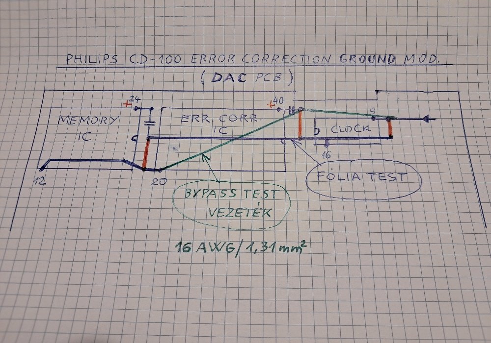

A Philips CD100 DAC nyomtatott áramköri paneljának a tervezésénél egy előrelátó megoldást alkalmaztak a nagyáramú 7000-es chipkészlet tagjainál. Az odavezető testfólia mindegyik IC-nél meg van szakítva, és egy jumper (átkötés) van beiktatva, hogy esetlegesen mérni tudják az áramfelvételt.
Ez egy műszaki megoldás a vele járó nyilvánvaló előnyökkel, de nekem mostanság lehetnek más szempontjaim is :smile29:
Mivel így valójában a nagyáramú testfólíába beíktatott jumperekkel lerontják a hozzávezetés ellenállását, és ezen a megszakítás/anyagváltáson több hibafeszültség keletkezik mint az odavezető testfólia szakaszon :smile51:
A dolog odáig fajult, hogy megmértem egy 20cm-es, 0,7mm-es forrasztóón darabkának az ellenállását, hogy mivel is lehetne csökkenteni ennek az CD őskövületnek a testfóliáján keletkező zavarfeszültségének a szintjén.
Kiderült, hogy a Siltech ezüstöt is tartalmazó forrasztóanyaga jóval kisebb ellenállású mint a Multicore 362 Flux hagyományos kivitelezésűnek. Jelenleg a jumperek gyári forrasztásának a leszippantása, és a Siltechel való újraforrasztása folyik :smile53:
TJ.
Multicore 362 Flux 0,7mm.jpeg (102.92 KiB) Megtekintve 5245 alkalommal
Siltech silver 0,7mm.jpeg (218.81 KiB) Megtekintve 5245 alkalommal
