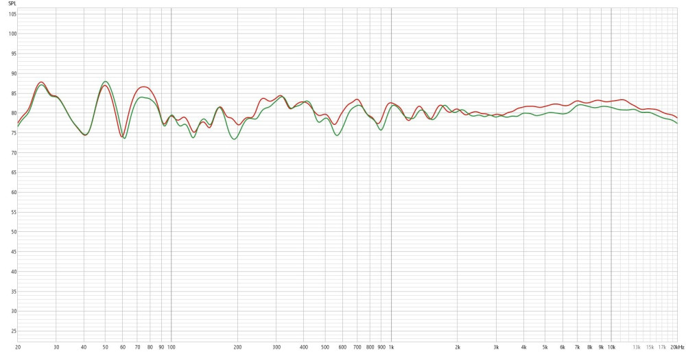

Na, sok a szöveg már így összeolvasva oldalakon keresztül. Dobjunk be valamit
1/6 szmútinggal, ne simítsuk tovább, hogy szép legyen - 1m onaxis
(ennél csak jobbat, ez egy közel 40 éves doboz)

Köszönöm! Azt hittem, bénák voltak a gyárban. Így hagyom.istvan01 írta: ↑2025.10.18., szomb. 06:55Több utas hangsugárzók hangszórók polaritása hangváltó felépítésétől függően változhat. Egyedül az első rendű, tehát 6dB/oktáv váltókkal van minden hangszóró azonos polaritásban kötve. A bonyolultabb és magasabb rendű váltóknál részben váltó, részben hangszóró függő a polaritás, amit egyértelműen csak akusztikus méréssel lehet eldönteni, melyik az optimális. A gyári eredeti szerint kösd vissza.egedzs írta: ↑2025.10.17., pén. 22:08Találkozott már valaki olyannal, hogy egy hangsugárzóban a közép és a ribbon magas gyárilag fordított polaritással van bekötve? Peremcsere közben vettem észre, hogy mindkét Swans TS6 dobozomban a hangváltó közös negatív pólusa a közép és magas sugárzók pozitív (piros) érintkezőjére csatlakoznak. Hagyjam így vagy cseréljem meg? Köszönöm a válaszokat!
