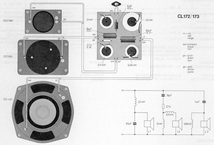

Egy 50 éves Dual CL173 hangszórópárban mire lenne érdemes és érdemes-e kicserélni a kondenzátorokat? Kiforrasztottam és megmértem őket. Az 5 mikrósak 5,5 és 6,3, a 30 mikrósak 33 és 35, a 60 mikrósak 63 és 66 értéket mutattak multiméterrel mérve. Gondolom ezek elektrolit kondenzátorok. Mehet helyettük Jantzen Elecap 5% vagy fólia kondenzátor kellene? MKT vagy MKP? Lehet az 5 mikróshoz fólia kondenzátort a nagyobbakhoz meg elektrolit kondenzátort tenni? Esetleg csak az 5 mikrósokat cseréljem? Köszönöm!
Mivel ebben a hangsugárzóba nem éppen szokványos értékű kondikat épitettek, így a kiváltásuk újakra, igényelhet némi utánajárást.
Például az 5mf-os helyett nagy választékban kaphatóak 4,7//5,6mf-os, tűréshatáron belül még lehet, hogy közelítik is az eredeti értéket, ami csak méréssel, válogatással dönthető el, és ez eléggé nehezen kivitelezhető.
Továbba felmerül az is, hogy ezekkel a csak közelítő értékekkel nem hangoljuk-e el a hangsugárzót, egy nemkívánatos irányba?

A kapcsolás alapján kiderül?istvan01 írta: ↑2025.04.11., pén. 13:10Az is lényeges, a kondik a váltó melyik pozíciójában voltak. Érdemes? Azt majd te fogod eldönteni, miután rászánsz valamekkora összeget. Költség hatékony PP a Jantzen CrossCap. Abból létezik egész nagy kapacitás, 300uF-ig. De pl 60uF az nincs a sorban. Ha fontos a pontos érték, akkor összerakod két kondiból. Magas hangszóróhoz viszont inkább Superior Z-Capot tegyél.egedzs írta: ↑2025.04.11., pén. 12:53
Aztán ha kiválasztod a kondikat, felméred, befér-e a hangfalba valahogy.
Re: Hangdoboz javítás, bemérés, modifikálás

2. A magas hangszórók cseréje SEAS Prestige 27TFF - H0831, esetleg 27TDC - H1149 -re.
3. A hangváltóban a magas tartományért "felelős" alkatrészek elöregedtek. A hangváltó felújítása vagy komplett újraépítése.
4. A fentiek mindegyikének elvégzése.

Szerintetek hogyan hozhatnám rendbe a TMR70 -eket? Tudnátok ebben segíteni?

A TMR70-et nem, de a TMR80-at ismerem, egyik barátom másodrendszerében ilyenek teljesítenek szolgálatot.
A magas tartományát egyáltalán nem mondanám forszírozottnak, bántónak, inkább kiegyenlített. Nem sok érzelmet tud közvetíteni, de ár/érték arányban elég tisztességes hangsugárzó.
A VDH kábeleket nem ismerem, valahogy mindig elkerültük egymást, de ezt a zavaró karaktert, simán okozhatja a balul sikerült átkábelezés is, bár én inkább gyanakodnék a hangváltó alkatrészeinek megöregedésére.
Én első körben ezek cseréjével kezdeném, ezen belül is a kondenzátorokkal, mert azok hajlamosak a kor előrehaladtával az értékeik elvesztésére, és ez simán tudja negatívan befolyásolni a hangképet.
És ha már a hangváltót bütykölöd, akkor azokat a primitív ellenállásokat is érdemes kicserélni. Egész kis pénzért, ezeknél sokkal jobbakat kapni. Szerencsédre nem kell sok alkatrészt cserélned, így abból a pár darabból(kondik+ellenállások) választhatsz valami minőségit is, ennek csak a jóízlés, és a pénztárca szab határt.
Ha ezek után is fennáll a nemkívánatos hangzás, akkor gyanakodhatsz a kábelre, de fontos, hogy egyszerre csak egy beavatkozást végezz el(pl. hangváltó alkatrészek cseréje), mert könnyen beszaladhatsz az erdőbe.
