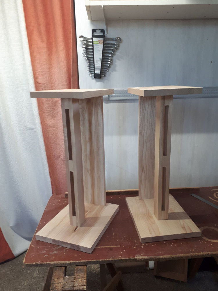

Építettem néhány polcsugárzót, mini monitort, mindig arra raktam ami éppen kéznél volt. Másik hangsugárzó, szék .... Jó ideje készültem állványt készíteni ezekhez, végül is egy reszli projekt keretében megcsináltam. Néhány Szil, kőris, cseresznye maradék deszka volt az alapanyag.
Alja, első oszlop szil, a hátlap kőris, a felső lap cseresznye.
2k akril lakott kapott, + egy fejlesztés alatt levő dobozt.
Mellette egy soha befejezésre nem kerülő polc sarka, a doboz tetején a fejlesztés alatt levő váltó.

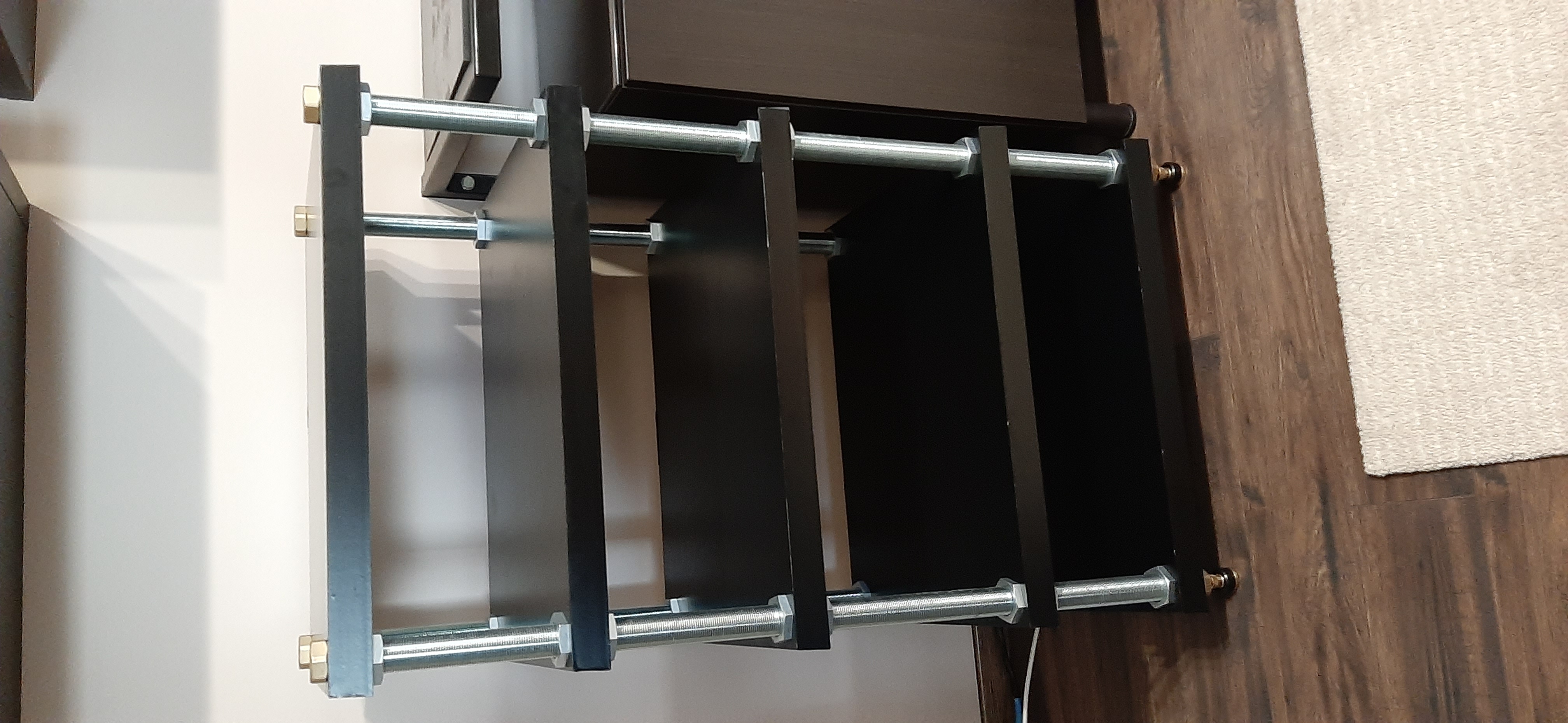

Végre elkészült az állványom!
Kép
A lemezjátszó elcsatolására szívesen fogadnék pár tanácsot! Ezt leszámtva iszonyatosan büszke vagyok rá, lévén az első bútor, amit valaha terveztem és építettem.

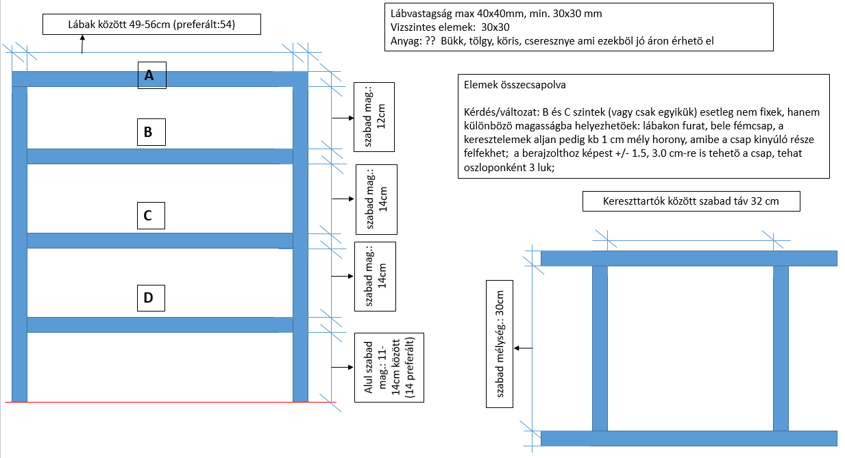

Aszpirin írta:
2020.06.17., szer. 16:06
avl2 írta:
2020.06.17., szer. 15:46
A: tömör lap a polc és a lábak pl. összecsapolva rögzítve; a lábak önmagukban összefüggöek, négy 1-1- darabból álló láb
B: tömör lap a polc és a lábak szintenként külön
C: nem tömör lap a polc, "csak" "lécek" a készüléktartók
D: a lábak meglehetösen tömörek (tégla, fa, ...), polc lehet tömör lap is, de "léc" is
melyiknek mi lehet hangzásra, készülék hangzására való hatása, elönye ?
egyéb gondolatok is érdekelnek, köszönöm.
praktikus elönyök is érdekelnek, de azt inkább látom (elkészítési egyszerüség, variálhatóság, készülék porosodása (le tudom takarni használaton kívül, hozzávalók ára,....)
Nekem a B típusú van, minden polcláb külön tüskén áll az alatta levő polcon.
Viszont a megoldás praktikus oldala, hogy a polcok lábastól csak úgy lekaphatók egymásról. Ezért, egyrészt olyan sorrendben helyezed őket egymásra, ahogy szeretnéd...... Fentről bontod le, alulról építed vissza
meggyöztek a fenti érvek, idöt is találtam, körisfát vettem, vágtam, fúrtam, ragasztottam...elkészült mind a 4 szint.
Nyilván/sajnos nem olyan pontos mintha profi mühely csinálta volna, viszont benne a saját munka öröme. A tüskék alatt még variálgatok (simán az állványra, csak pénzérmék alattuk [benyomódás ellen], stb)

Hozzászólás Szerző: kupecke »
A D1-es nagyon ismerős :smile29:
Nem tudom hangra milyen, az biztos, hogy stabil, egyik legfontosabb szempont, hogy babám ízlésének megfelelt, hasonlót talált a printerest-en, nappalihoz ment, megcsináltam. ( persze a polcoknál ügyeltem a nemesfára ;) ) Azóta nem mozdítottam, nem is lehet, ezen kell nekem tetszően szólnia mindennek, legyen az bármely komponens. Semmilyen plusz izolációt nem alkalmazok.
Ha hifis szempontból nézem és az elcsatolás tényleg olyan fontos, én a helyedben a B variáns felé indulnék, régebben én is ilyenben gondolkodtam, aztán lett, ami lett..., már az egyszerűsítés felé tartok az úton , sosem lesz belőlem hozzáértő szagértő :smile28:
Egy készülékállványnak vannak vízsszintes részei, amire a készülékek jönnek és vannak a többnyire függöleges lábak.
Lábmegoldásra néhányat összemásoltam - gondolom néhányan felismerik sajátjukat, másét.
Az első kérdésedre nem tudok értelmes választ adni, mert nem tudom, hogy hangban mit jelenthet, de tényleg. Gondolom a polconkénti tüskéknek van vibrációcsökkentő hatása, de nem valószínű, hogy akkora, mint a spéci drága készülékalátéteké. Szóval lehet jobb vagy rosszabb hangban, mint a többi, tényleg nincs elég összehasonlítási alapom és tapasztalatom.
Viszont a megoldás praktikus oldala, hogy a polcok lábastól csak úgy lekaphatók egymásról. Ezért, egyrészt olyan sorrendben helyezed őket egymásra, ahogy szeretnéd, másrészt viszont amikor "nagytakarításért" szét kell szedned majd újra összeraknod a rendszert, a művelet sokkal egyszerűbb, mert a már leürített polcot egyszerűen leveszed, és könnyebben hozzáférsz a következő szinthez. Fentről bontod le, alulról építed vissza a rendszert, ha az állvány és a fal között kevés a hely, akkor ennek óriási praktikumbeli előnye van (ha az állvány a szoba közepén van, vagy annyi hely van mögötte, hogy be tudsz menni mögé, és a kábeleket kényelmesen eléred, akkor ez a praktikumbeli előny már nem akkora.
avl2

avl2 írta:
2016.08.05., pén. 06:34
nekem 20 eve az az allvanyom, amit en csinaltam fa labakkal, "MDF" polcokkal.  csakhogy nehany cucchoz szükre csinaltam: 44cm szeles cucc nem fer ra, es a KA-3020SE, KT-6040 ilyenek, ezek most a tetejen vannak egymason, ez a motivacio.
van valahol leiras olcson otthon egyszerüen elkeszithetö allvanyrol, ami audio szempontbol jo (kinezet meglehetösen közömbös) ? ...vagy adjam mar el a KA-3020SE-t es probaljam ki az uj erösitödet :-) ? ...ösztöl ujra több idöm lesz hallgatozni, akkorra tervezem
most is itt tartok, szóval nem kapkodok vele, nem is hiányzik annyira.
annyi, hogy skicceltem egyet;
ha hasonlo méretü valakinél "hentereg", illetve (egyéb) javaslatok érdekelnek;
kapott árajánlatok alapján úgy néz ki, hogy profival nem csináltatok ilyet, annyira nem kell [hisz évek óta megvagyok a gondolattal, hogy legyen, és a valóságban a régi állvánnyal], mint amennyire drágának tartom
