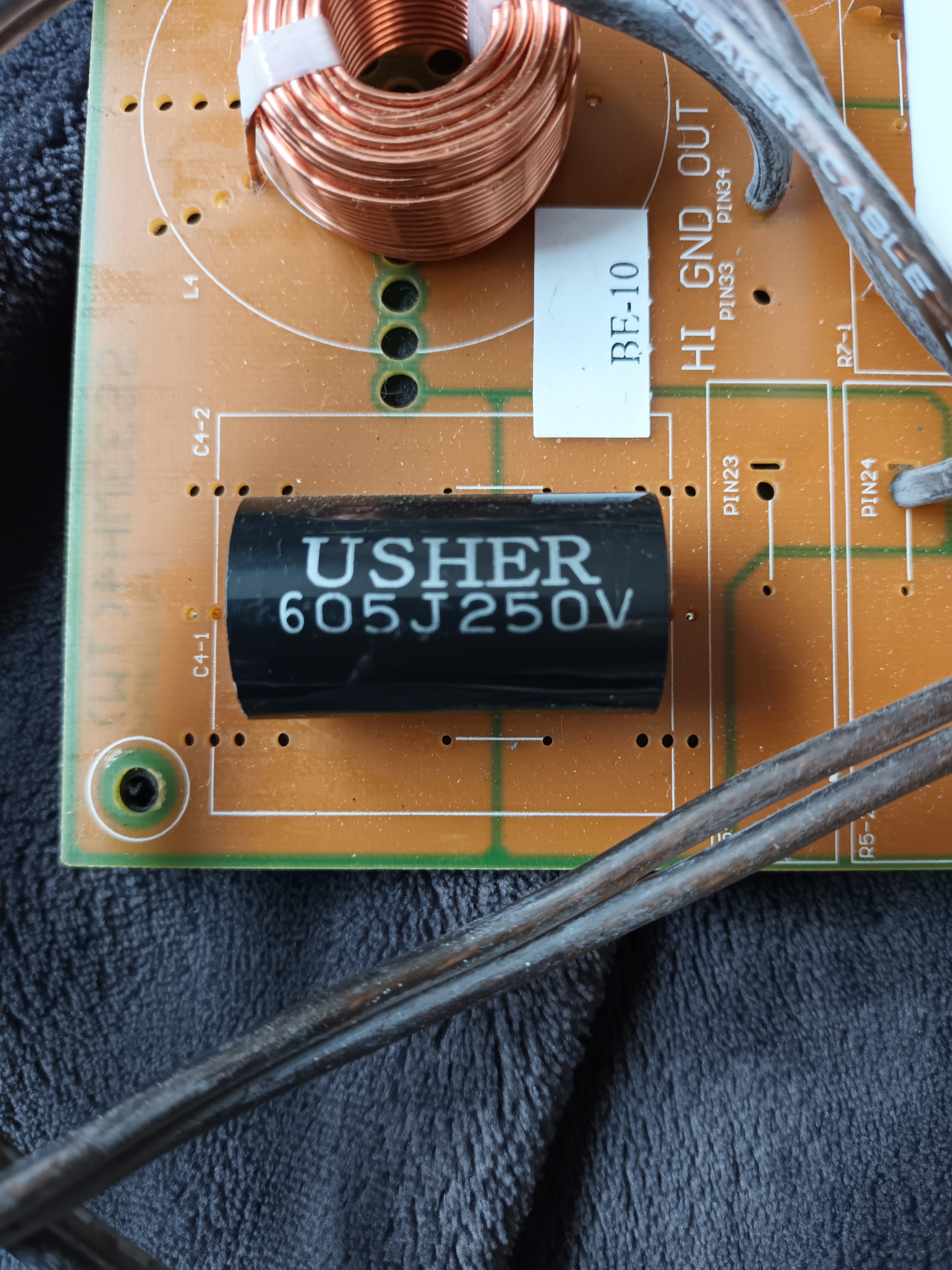

denesdr
Hozzászólások: 2069
Értékelés: 1116
Re: Hangdoboz javítás, bemérés, modifikálás
Hozzászólás Szerző: denesdr »
arthur3d írta:
2024.06.10., hétf. 23:38
Meg tudná mondani valaki, hogy ezek milyen értékű kondenzátorok?
A 6J előtt feltüntetett számértékből lehet kiolvasni a kapacitást, tehát pl a 126J feliratú az 12uF.
arthur3d
Hozzászólások: 86
Csatlakozott: 2017.12.02., szomb. 10:22
Értékelés: 295
Hozzászólás Szerző: arthur3d »
Sziasztok,
A segítségeteket szeretném kérni. Meg tudná mondani valaki, hogy ezek milyen értékű kondenzátorok?
Keresgéltem a neten, találtam néhány információt, de szeretném biztosra tudni.
Előre is köszönöm.

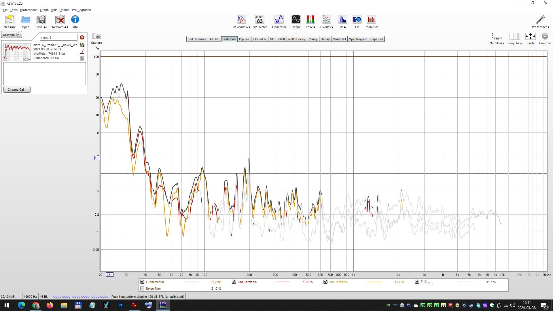

Másik történet: JPW Sonata
A mai napig nagyon tetszik a hangja, tényleg "best buy" a vételárhoz képest
A hátoldali csatira felszerelt kis "váltójában" a kondit kicseréltem ugyanolyan értékű újra
A freki mérésből nem derül ki semmi, a torzitás diagram nem igazán jó
Könyvespolcba van berakva, a mérés alatt lehetett hallani a rezonancia pontokat, 20k-ig el sem megy - és akkor mi van
Mégis kellemes hallgatni
Úgyhogy vannak felderítendő dolgok a mérési görbéken túl

tamagaba
Hozzászólások: 1347
Értékelés: 601
denesdr írta:
2024.02.19., hétf. 13:49
A 70 Hz-es gödröt nem tudod mechanikailag csillapítani, de nem is szükséges. Egyébként a passzív szűrő okozza.
Váltótervezéshez mindig a hangszórók végleges helyére/dobozba szerelt görbéire van szükség.
Amúgy érdekes az impedanciagörbe, egy reflex doboz görbéjének nem így kellene kinéznie, ez inkább zárt doboznak tűnik a diagram alapján.
Így eltűnt a büfögés, viszont odavágtam az érzékenységet egy csöppet :D
Ilyen a Rew diagramja a mélynek csupaszon (dobozban váltó nélkül):

denesdr
Hozzászólások: 2069
Értékelés: 1116

Lemértem a woofer-t is frd-re
Evvel a beállítással az erősítő fellélegezhet
Kérdés a 70 Hz-es pukli belső mechanikai csillapítással eltüntethető-e? Hátul két reflex nyílása van, azt is betömhetném próbaképp.
Merthogy nem free air-be mértem a mély tölcsért, hanem összeszerelve (belül üres dobozzal)
