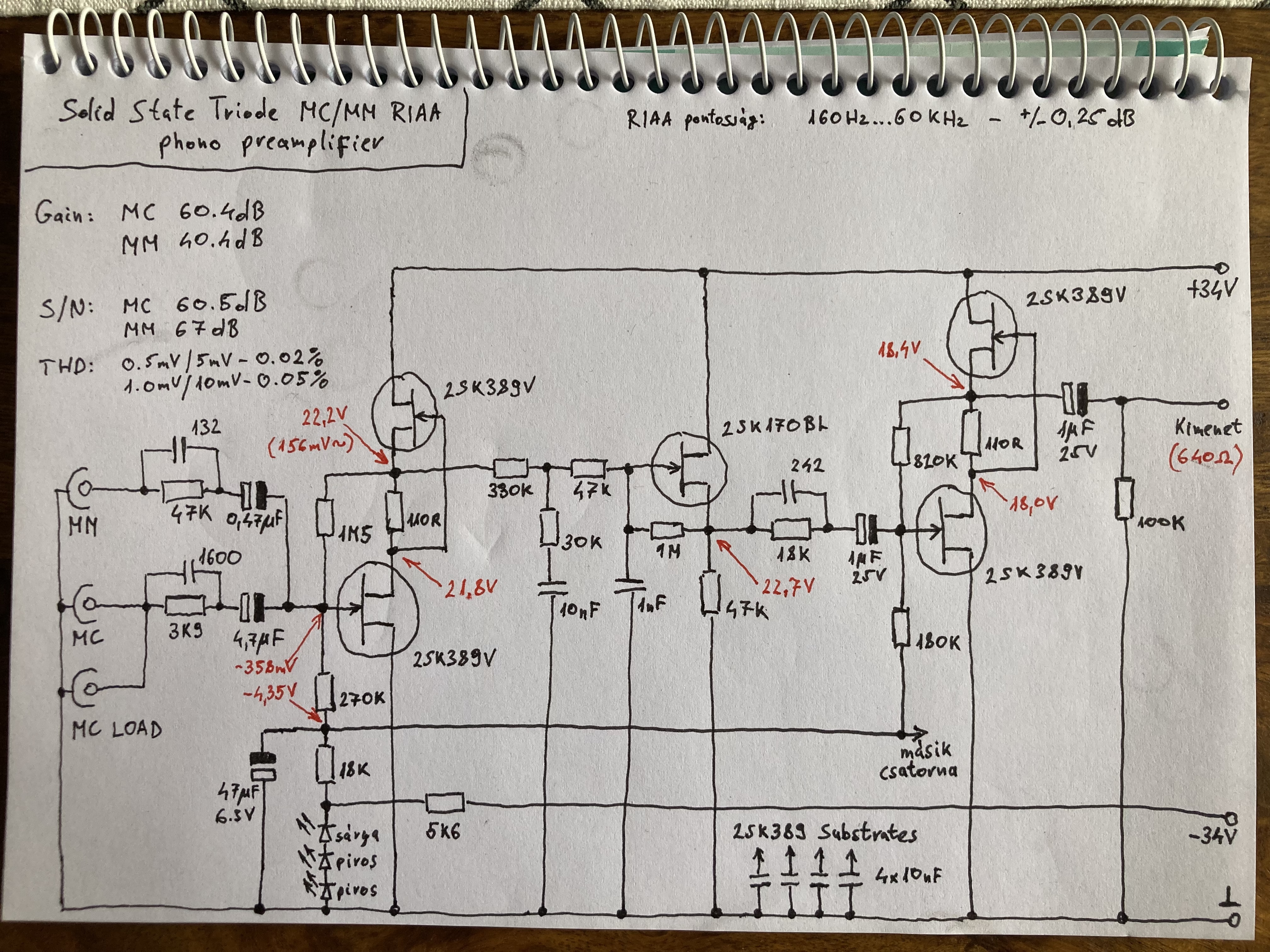

Pár hete sikerült kinyírni a prototípus változatban a legelső 2SK389 fetet. Nem volt leföldelve a lemezjátszó, ami rá volt kötve, és túl sok statikus kisülés távozott a hangszedőn keresztül. Az egyik oldal egyszercsak elhallgatott. Volt helyette 2SK170, aminek a próbáját amúgyis meg akartam ejteni. 9-10mA IDSS-el rendelkező, válogatott darabokat próbáltam bele, és gyakorlatilag mikroszkópikusan változott csak meg a korrekció karakterisztikája. Az erősítés lett egy 10%-kal több. Végül nem is módosítottam semmi mást, hagytam mindent, ahogy volt.
Szóval gond nélkül megépíthető 9-10mA IDSS 2SK170-esekkel is.

Mégegy kis adalék az elvi működéshez:
A solid state triódás fokozatokban mivel az alsó fet trióda karakterisztikával bír, a felső pedig pentóda karakterisztikával, így a két ellentétes karakterisztikát megfelelő munkapont választással fedésbe lehet hozni, ez történik a gate-ekre kötött 270K és 180K finom beállításával, és ezzel minimalizálható a torzítás.
Szóval a lényeg, hogy azért képes egy fokozat ekkora erősítés mellett ilyen alacsony torzításra, mert az ellentétes karakterisztikák szépen kioltják a torzítást!

Tehát ahogy ígértem, az elvi dolgok:
- az első és az utolsó fokozat alsó jfetje egy-egy Solid State Trioda kapcsolás, amiknek a karakterisztikája teljesen az elektroncső triódákéval megegyező, a topic kezdetekor betettem erről fotót
- ezeket jfetes, azaz pentóda karakterisztikájú áramgenerátorral táplálva óriási erősítést kaphatunk nagyon alacsony, de triódákra jellemző torzítással
- az áramgenerátor ráadásul kettős funkcióval bír: egyrészt áramgenerátor, másrészt egyben source followere is a fokozatnak, így biztosítja a kimeneti relatíve alacsony impedanciát is, ahogy mondjuk egy SRPP kapcsolásban is tenné
- szóval az első és az utolsó fokozatot felfoghatjuk Trioda-Pentóda SRPP fokozatoknak is
- nagyon fontos elvi szempont, hogy a feszültségerősítő fokozatok (négypólusok) alsó vezérlési pontja, azaz az alsó jfetek source-a közvetelnül le van földelve, így ott nem tud keverdni a vezérlés a kimeneti árammal. A szubjektíven hallható dinamikára ez jó hatással van
- a másik fontos elvi szempont, hogy a RIAA hálózatra semennyire sem szabad visszahatnia az utánajövő erősítőfokozatnak, mert az szintén a hallható dinamika rovására megy, akár jelentősen. Ezt kifejezetten kipróbáltam, nagyságrendet esik tőle a készülék teljesítménye, pedig mérve nincs semmi probléma. Ezért került be egy source follower a RIAA hálózat után egyből, mert annak miller hatása semennyi sincs. Ez még a Kondo M7-ben sincs elkövetve, pedig az egy igencsak magas színvonalú dolog.

A végleges kapcsolás 2SK389 fetekkel:
