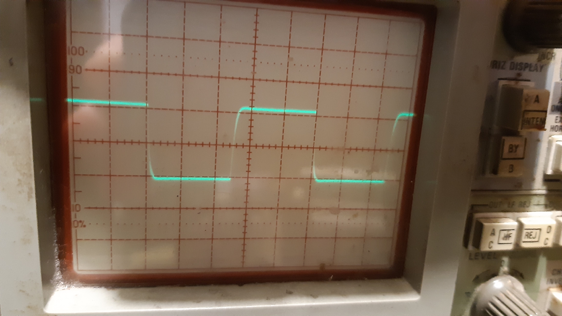

Két oszcilloszkópos mérési fotót felteszek:
- 10kHz-es négyszögátvitel, 2v/div
- 25 Hz-es szinuszjel, 5v/div
TJ.

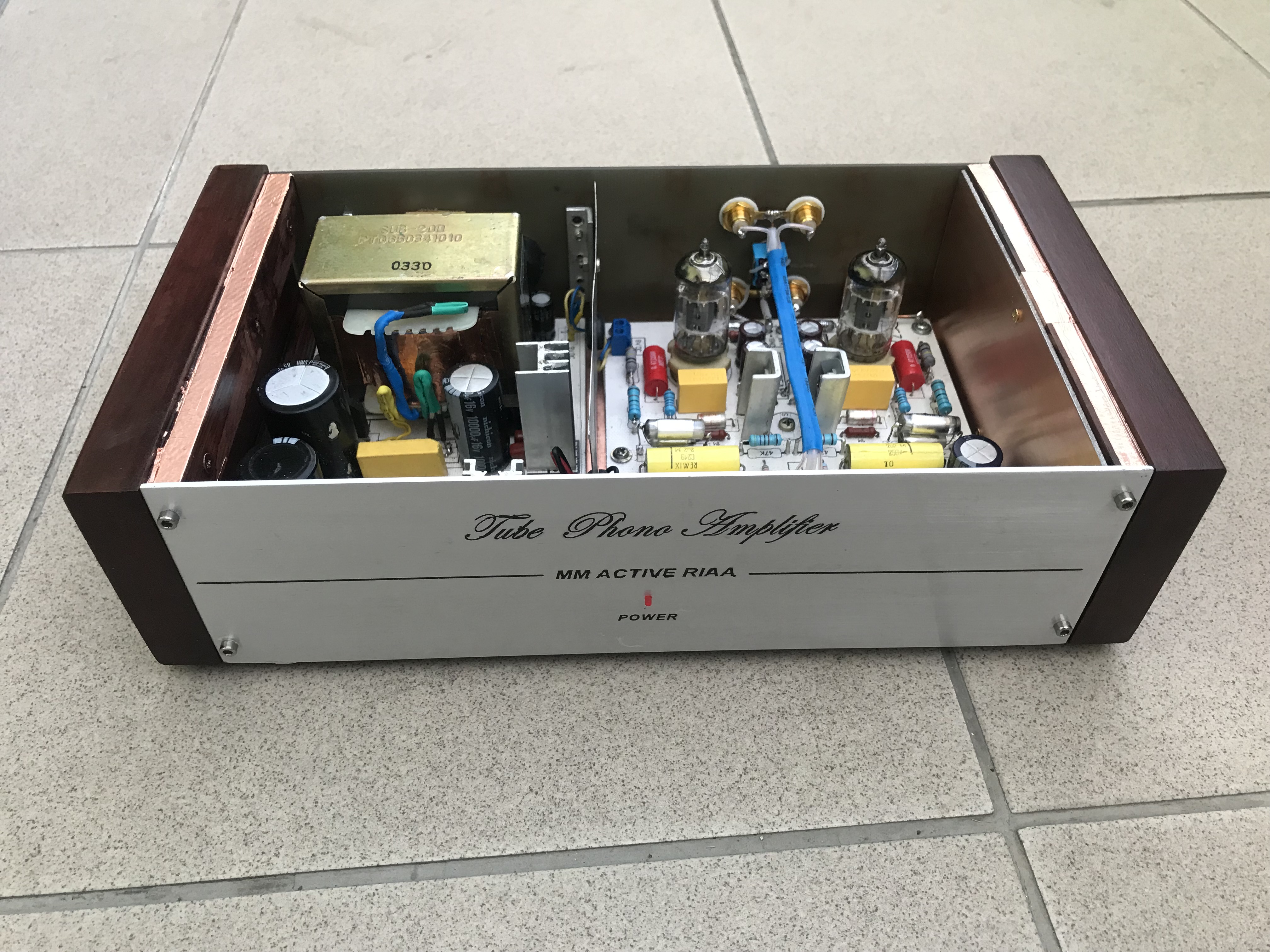

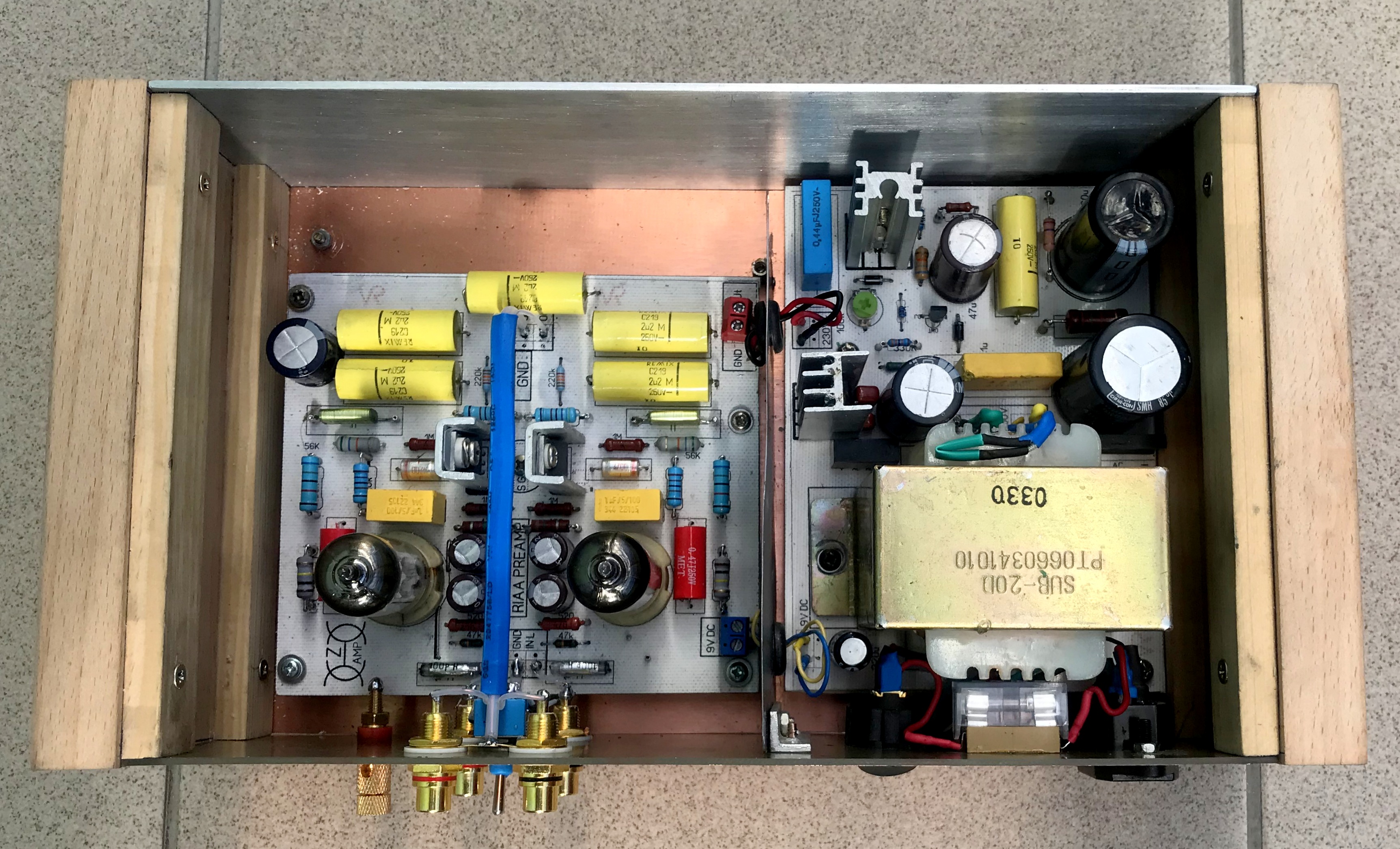

Készítettem egy phono előerősítőt is hozzá.
Néhány mérését csatoltam.
4mV bemeneti szintre 800mV a kimeneti szint, pont ideális a végfokhoz.
PCF802 RIAA E1.jpeg (2.29 MiB) Megtekintve 5203 alkalommal
PCF802 RIAA B.jpg (1.76 MiB) Megtekintve 5203 alkalommal
