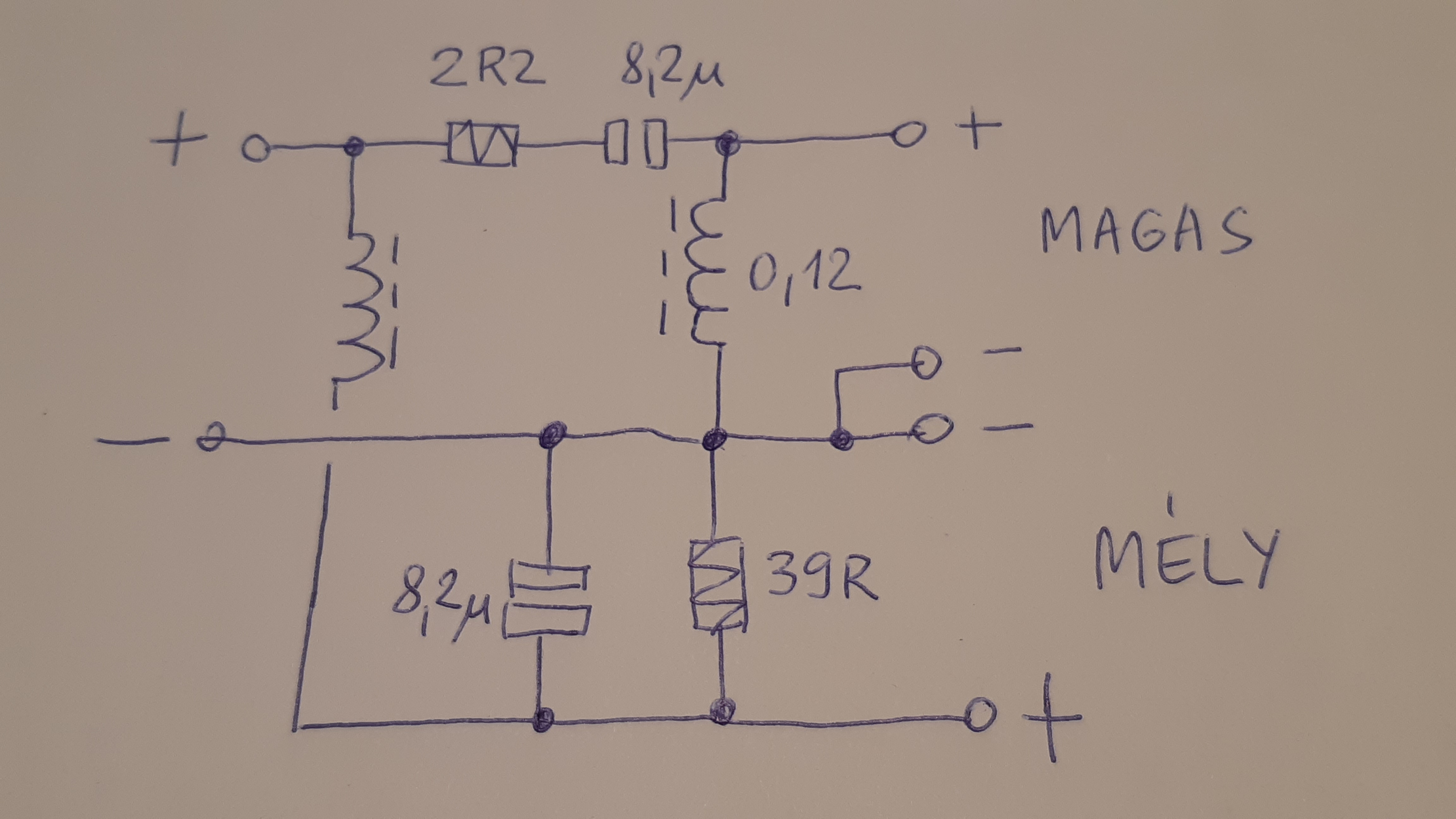

Itt a rajza, ebből minden kiderül.
TJ.

Ennek kapcsán eszembe jutott egy hangváltóm, segítséget kérnék, mivel elbizonytalanodtam, melyik a magas és a mély + és - vezetékek helye?
Palm
