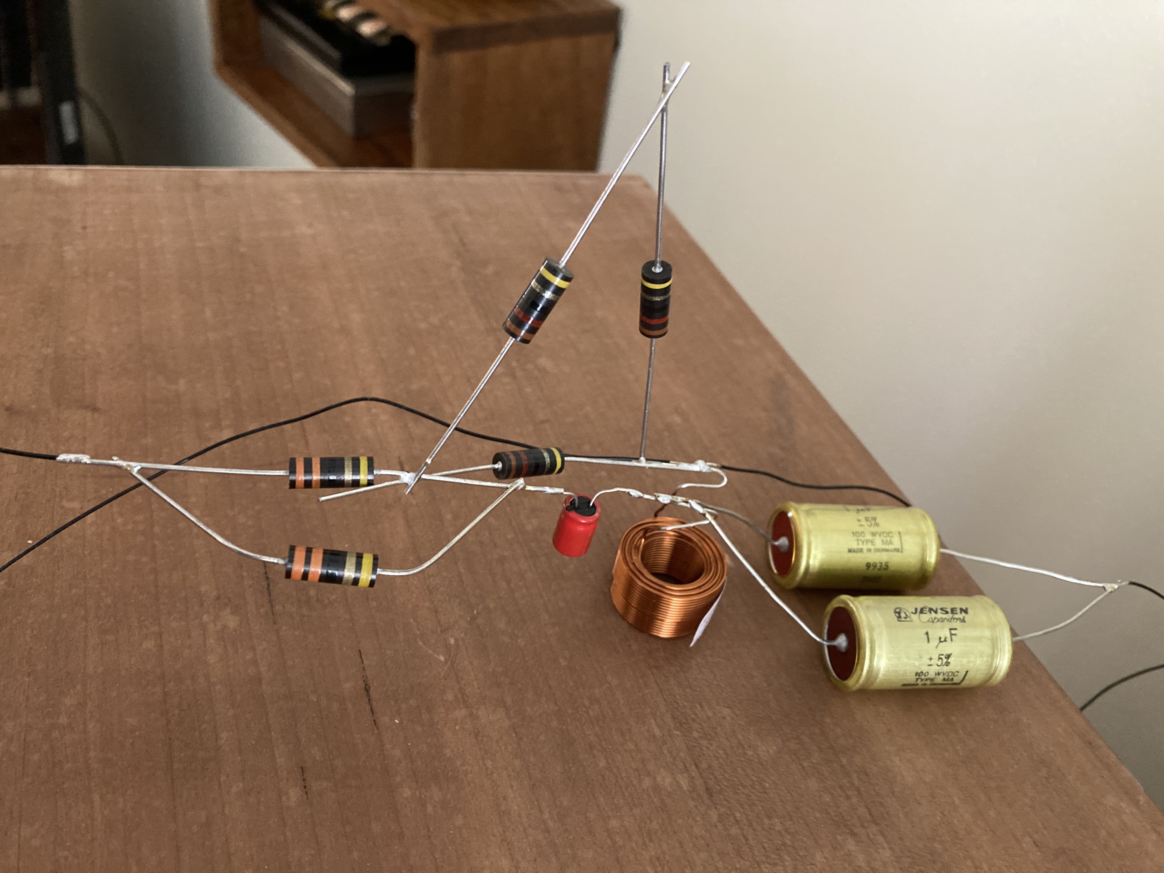

denesdr írta:
2021.04.09., pén. 20:04
Tctronic írta:
2021.04.09., pén. 17:18
Nem volt kedvem újra kezdeni a hangváltót.... Túl sok energiabefektetéssel járna egy nem is tudom mekkora előre lépés...
Öregszem :D
Azok egy L-pad két (4) ellenállása a képen, a nagy a soros ágban a zöld meg a párhuzamosban?
Igen a közép és magas L-padjai lettek ezekre kiváltva. A zöldek a párhuzamos ágban a fekete (ezüst-grafit) a soros ágban. Nem kicsi a változás az L-padhoz képest. Sajnos meg kell követnem magam a JBLL 077 magas mint látod visszakerült a rendszerbe. Az esetek 90%-ában megvoltam nélküle, de sajnos egyszer-kétszer hiányérzetem támadt. Az is lehet a hallásom kezd már gyengülni. Szóval 10Khz felett meglehetősen visszafojtva de azért jól jön néha.
Öregszem :D

denesdr írta:
2021.04.09., pén. 16:13
A diyaudio.com -on írt rám egy emberke, hogy van neki egy pár (manapság) ritka ATC SM75-150S középdómja eladó, nem occó, de legalább jó drága, némi sérülés is van rajta, de a működését nem befolyásolja elmondása szerint.
https://touch.adverts.ie/speakers/2-atc ... e/23301128
A TAD-ok se rosszak. ;) Én nem olyan régen szemezgettem egy pár TAD-1603 mélysugárzó párral 950 Eur volt de elengedtem.....
Öregszem :D
Az igénytelen forrasztásokat ne nézzétek. Ez valamilyen ezüstözött forrasztó ón, amúgy se megy nagyon, de ezzel valami borzalom. Szerencsére a hangja kárpótolt :smile32:

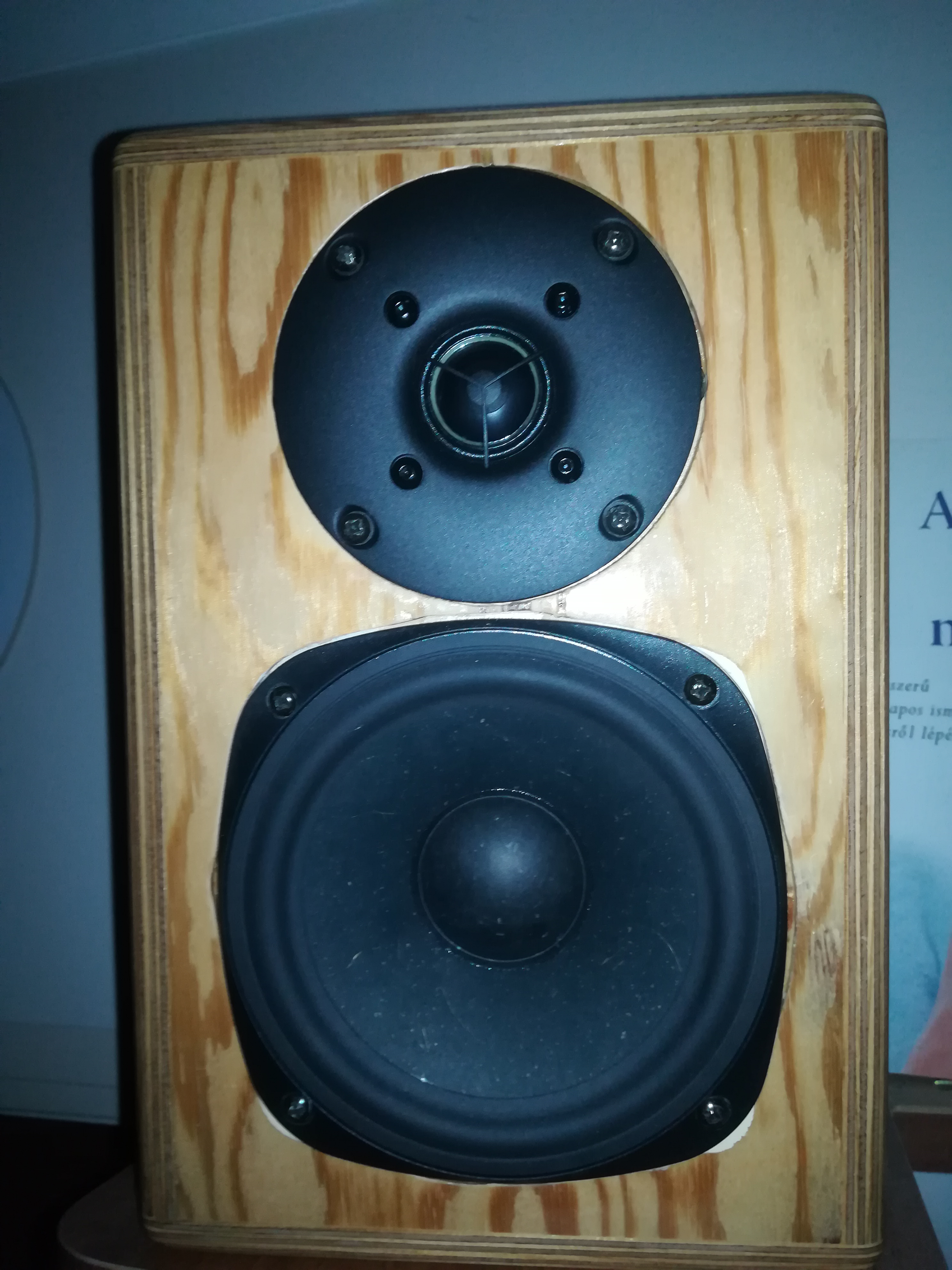

komancs írta:
2021.02.12., pén. 21:38
Képek lemaradtak!Bocs.
ez valami házi cucc, nem?
komancs
Hozzászólások: 150
Csatlakozott: 2016.01.23., szomb. 20:23
Értékelés: 6
Re: Hangsugárzó építés
Hozzászólás Szerző: komancs »
