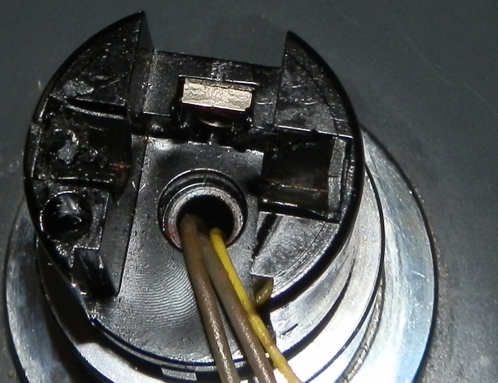

Üdv hova való ez az alkatrész a hangkarban? Nem láttam mikor szétszedtem honnan esett ki.Köszi.

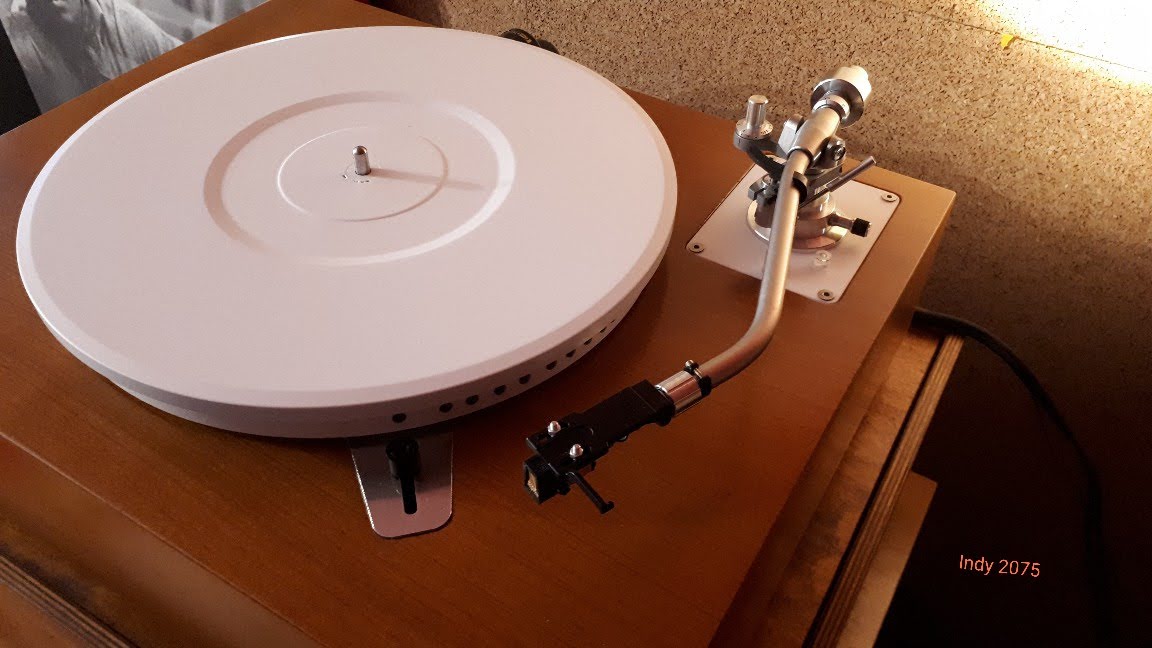

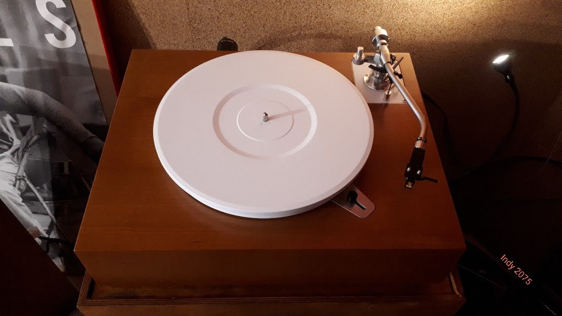

Hozzászólás Szerző: Indy »
Szlali remeke. Köszönöm. PTP6, Corian kar"deszka". :smile53:
