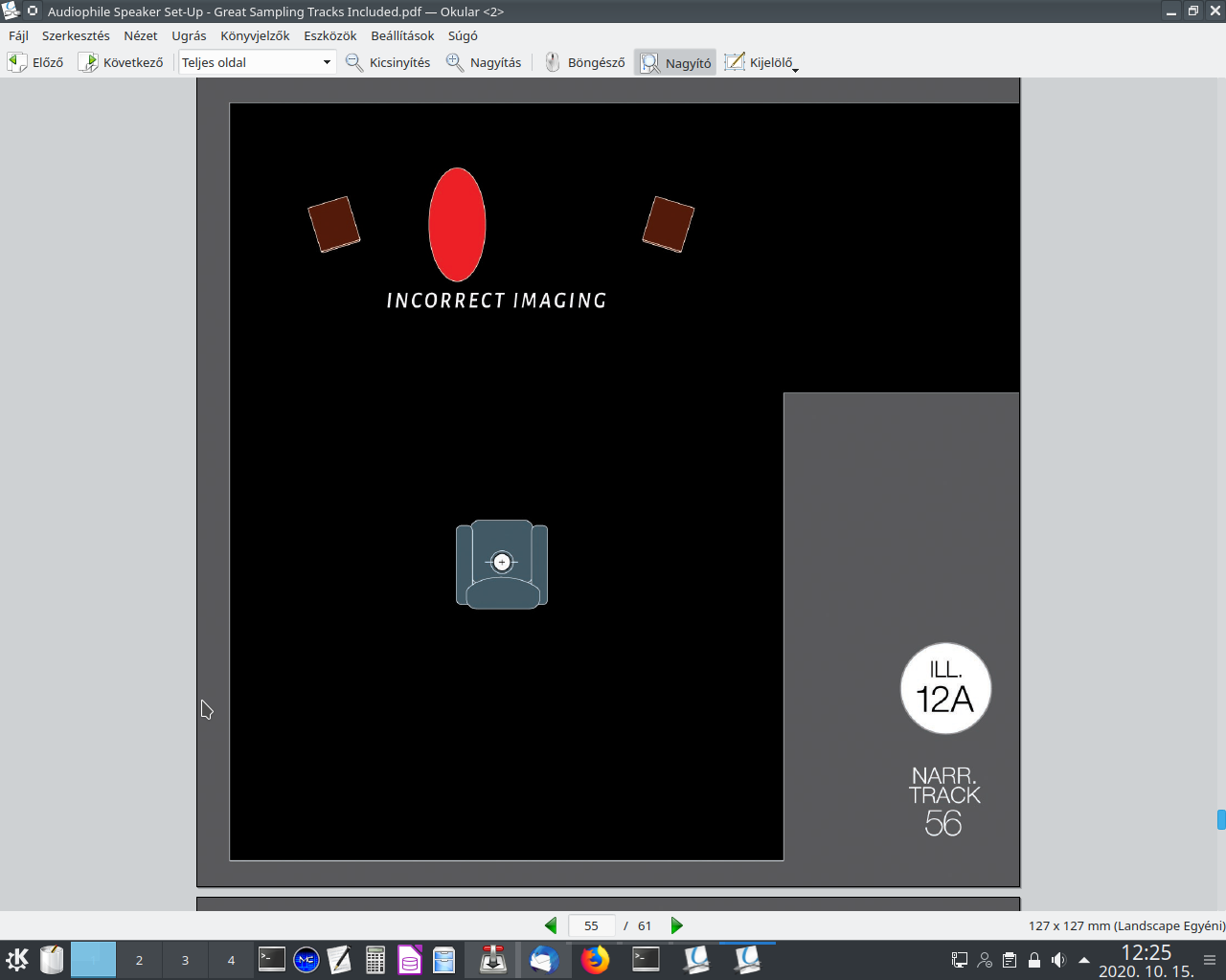

Ime itt a foto, de nem igazan jo, csak mezei alapobjektivem van es rovid a tavolsag. Nem pontosan ezt latom -ettol szimmetrikusabb a kep- ezen foto ugy keszult, hogy kisse hatradoltem es a fejem tetejere tettem a fenykepezogepet -ez kb + 30 cm-t es kis plusz magassagot jelent- igy is csak ennyi jott ossze, ezt is gyakorlatilag vakon lottem. Talan jobb a semminel? Csatolok egy abrat, inkabb az felel meg a valosagnak. Mondom a hangfalak cm pontosan szimmetrikusak en is eleg jol kozepen ulok, lehet van benne 1-2 cm?
Tegnap hallgattam egy rendszer beallito albumot, ott viszont mm pontosan kozepen szolt az a track ahol a no azt mondta, hogy ezt most kozepen kell hallanod! Viszont tovabbra is ugy erzem, hogy talan jobbra huz a szinpad?!
Ha van meg otlet, johet, koszonom:

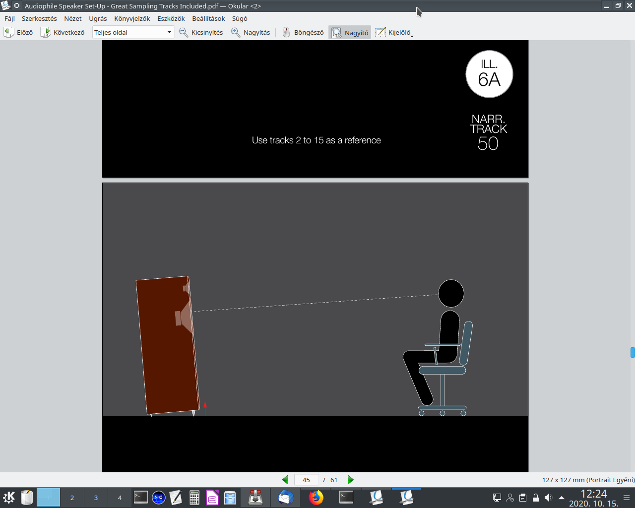

Az előlap döntés befolyásolja az átvitel egyenletességét.
A hallgatási magasság és távolság is számít egy kicsit.
A keresztváltóban sok mident lehet korrigálni, de vannak direkt adott szögben dőlő előlapú hangsugárzók.

asebestyen írta:
2020.10.15., csüt. 14:46
Nem tesz rosszat. Eleve akkor terhelné a mozgó alkatrészek tömege egyenletesen a felfüggesztést, ha függőlegesen állna a hangszó (membránnal fel vagy le), így a felfüggesztést egyenetlenül terheli a membrán tömege. Régi nagy átmérőjű hangszórókat kellett is forgatni, hogy ne rogyjon meg.
Előrefelé ritkán kell dönteni a dobozokat, inkább hátrafelé, hogy a 2 hangszóró gerjesztési síkja egy síkba kerüljön. Persze ez a fáziskülönbség egyéb módokon is korrigálható.
Azért voltam rá kíváncsi mert nekem régebben egyik hazai hangsugárzó tervezője mondta hogy mechanikailag nem jó a megdöntött elrendezés, de akkor lehet hogy tévedett. Na akkor csak kíváncsiságból majd kipróbálom én is.

Robici írta:
2020.10.15., csüt. 14:25
Az ilyen hangfal-megdöntés nem tesz rosszat a hangszórónak/átvitelnek? Eddig a motorjának csak vízszintes irányban kellett mozognia, így viszont már részben függőleges irányban is.

Re: Szoba- és épületakusztikai kérdések
Hozzászólás Szerző: Robici »

Eloszor is MIndenkinek koszonom a gyors valaszt!
Foto hamarosan keszul. A tesztalany bevonasa rendben van, de mi van, ha O jol hallja es en nem? sad.gif Elvegre en hallgatom. :rolleyes: Mindegy kiderul hamarosan. Teszek meg egy probat a bal ill. a jobb oldali beallitohanggal, ha azokat jol hallom, lehet nem velem van a gond?! ;)
Lehet a huzigalas lesz a megoldas, de elotte meg megprobalom a beforgatast. Ugy gondolom, hogy a jobb oldalt, picit beforgatom, akkor talan a renitens kozep is helyreall? Csatolok par kepet ezek a mellekletben voltak. Ott a vertikalis beallitast igy javasoltak, ha ott mukodik, akkor talan horizontalisan is jo lesz? A javasolt huzogatasra is van pelda, de ott a nem szabalyos szobaval kapcsoltaban ajanljak. Megvarom a reakciokat es hetvegen velhetoleg a tettek mezejere lepek.
Stirlitz
