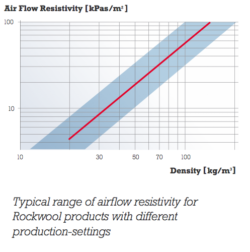

shany írta:
2020.10.19., hétf. 09:53
Köszi! :smile53:
Na itt egész más értékek szerepelnek. Én meg naivan megbíztam a termékadatlapban. Ezzel már el lehet indulni.
Pl. eszerint az Airrock XD nem 5000 hanem 50000 Pa s/m2. Az sem mindegy.
PC hangkártyával, kommersz Monitor Audio szett, lomis PA végfokok, DIY szub, hullámos talján vászon, porszívó hangú mókolt PD F22
shany
Hozzászólások: 606
Csatlakozott: 2015.02.10., kedd 11:38
Értékelés: 356
Re: Szoba- és épületakusztikai kérdések
Hozzászólás Szerző: shany »
Tamoo írta:
2020.10.19., hétf. 07:31
... Az a logikus, hogy a testsűrűség függvényében nő. Naivan nem feltételeztem, hogy el vannak írva, azt gondoltam hogy esetleg mással van összefüggésben amire nem gondolok. gondolkodik.gif
air flow resistivity rockwool.png (120.85 KiB) Megtekintve 7987 alkalommal
Tamoo
Hozzászólások: 1199
Csatlakozott: 2011.11.24., csüt. 10:56
Értékelés: 686
Hozzászólás Szerző: Tamoo »
fülelek írta:
2020.10.18., vas. 22:24
Szerintem elkeverték az értékeket. A sűrűbb anyagnak nagyobb az áramlási ellenállása.
A kalkulátor a gyakorlatban szerintem nem pontos, nekem más mérési értékek jönnek ki kb. 10-20%-kal. (a random incidence pipát tessék bejelölni)
Köszönöm!
Csodálkoztam is, megnéztem még egy-kettő áramlási ellenállását, de mintha totál random lennének megadva, össze-vissza. Az a logikus, hogy a testsűrűség függvényében nő. Naivan nem feltételeztem, hogy el vannak írva, azt gondoltam hogy esetleg mással van összefüggésben amire nem gondolok. gondolkodik.gif
