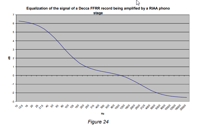

juliush írta:
2024.05.03., pén. 11:06
fererencz írta:
2024.05.03., pén. 10:07
Érdekes, valóban.
és belegondolunk a Decca lemezek legendásan remek mélytartományába, lehet, hogy jelentős hányada nem más, mint a nem megfelelő de-ekvalizációból adódó mélykiemelés, egyfajta kellemes "színezés"? gondolkodik.gif
Aztán visszaállítva az eredeti állapotot találhatjuk "laposnak", "szürkének", "soványnak" a megszokotthoz képest?
Szoktam ezt meggondolni próbálni birtokomban (vagy mások, pl. a könyvtár) birtokában levő Decca hanglemezek és azok birtokomban levő digitális változatai (CD-k, fájlok) összehasonlításával - pesze a Deccának is vannak korszakai (árnyalatai) a stúdiótechnikát és azok produceri-hangmérnöki használatát illetően (például a Solti hangfelvételek karaktere is kicsit más a klasszikus hőskori Ring sorozatában, mint mondjuk a nyolcvanas-kilencvenes évek Bach sorozatában...).
Szóval talán ad valami referenciát a felvetett kérdésre a digitálissal való összehasonlítás, és az viszonylag azt mutatja számomra - mert jellemzően viszonylag átkerült a digitálisra is -, hogy már a mesterszalagra is nagymértékben a "Decca-lemezek legendásan remek mélytartománya" kerülhetett fel - és ismerünk erre nézvést visszaemlékezéseket is a technikai-művészi résztvevőktől.
Érdekes, valóban.
Ajjjjaj! Milyen összefüggést látsz a két ábra között?
Én ugyan nem tudom, van-e szoros összefüggés, de eléggé hasonló a kettő. Nekem érdekes.
Akár az is lehet, hogy valakinek azért tetszik jobban / gondolja valóságközelibbnek a ("rosszul lejátszott") régebbi / bizonyos lemezeket, mert egy eddig nem ismert hangszín szabályozás révén jobban megközelítette azt, amit a többség kellemesnek ítél meg. Nem tudom. Nagyon sokan tekerik fel azt a BASS potit, akár átvitt értelemben is.
Érdekes, valóban.
Ugye? És ha csak a felső képet nézzük (felteszem külön-külön tartod figyelemre méltónak a két görbét, nem összefüggéseikben) és belegondolunk a Decca lemezek legendásan remek mélytartományába, lehet, hogy jelentős hányada nem más, mint a nem megfelelő de-ekvalizációból adódó mélykiemelés, egyfajta kellemes "színezés"? gondolkodik.gif
Aztán visszaállítva az eredeti állapotot találhatjuk "laposnak", "szürkének", "soványnak" a megszokotthoz képest? Ha meg digitálisan tettük (mert egyébként van analóg korrektor is, ami tudja), akkor az egészet varrhatjuk a technológia nyakába, mert redukáltuk az információt?
Ezért is írtam az egész elején, jó pár poszttal ezelőtt, hogy nem feltétlenül az tetszik jobban, ami technikailag pontosabb reprodukciót valósít meg. Az egyéni ízlést, hangzásbéli preferenciát sok-sok év tapasztalata, megszokása formálja (sok egyéb külső hatás mellett), amelyeket nem feltétlenül a technikailag pontosabb reprodukciót megvalósító rendszerekkel, technológiákkal szereztünk.
De ezek persze mind csak egyéni kételyek, kérdések, vélemények. Más lehet, hogy teljesen eltérő következtetésekre jut mindebből.
Érdekes, valóban.

juliush írta:
2024.05.03., pén. 09:48
A RIAA, vagy épp a szalagos magnók IEC, NAB,... de-ekvalizáció digitális tartományban történő végrehajtásáról, illetve a RIAA melletti egyéb vadhajtásokról, melyek kezelése az 50-es, 60-as évek legendás lemezeinek pontos visszajátszásának feltétele, elég sok információt nyújt az M2Tech Joplin A/D konverterének használati útmutatója, talán érdekesnek találjátok Ti is!
https://www.m2tech.biz/wp-content/uploa ... al-PrB.pdf
Ha abból a már most elég tetszetős hangzásból indulok ki, amelyet a Leema Essentials fonó-előerősítőmet a PowerDAC analóg bemenetére kötve produkál a rendszer, amennyiben komolyabban rá akarnék feküdni az LP témára, valószínűleg ilyesmivel maxolnám ki a LP -> digitális vonalat. De egyelőre az a durván másfélszáz LP nem igazán teszi észszerűvé...bár az a Solti Rajna kincse ffrr LP-n, vagy a Mahler 2. Bruno Walterrel Columbián... gondolkodik.gif
Érdekes, valóban.
2024-05-03 10_03_19-Window.png (34.14 KiB) Megtekintve 1866 alkalommal
Kép
Nem szotkam hibázni.
