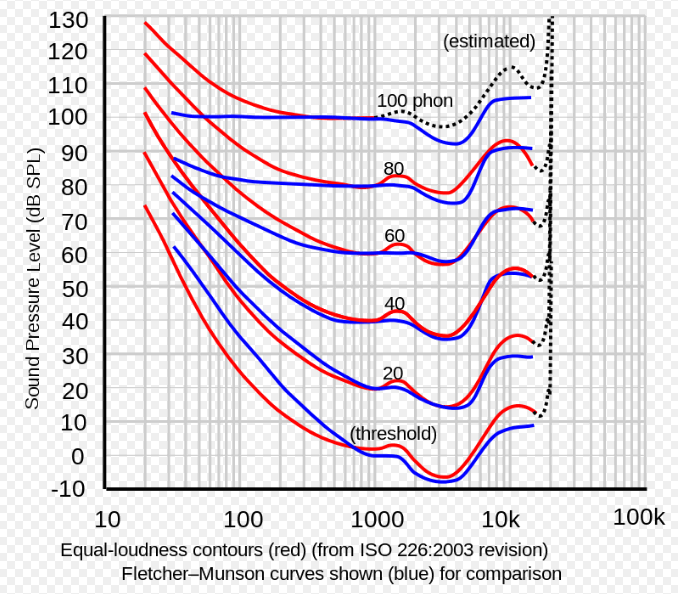

A halk zenehallgatásnál valóban fiziológiailag szükséges a mély hangok emelése, az ábrán látszik, hogy az újabb mérések jócskán eltérnek a régiektől. A 80 és 50phon hangerő szint (hangos és halk zenehallgatás) között 200Hz alatt kb. 6 dB-t kellene korrigálni.
A szokásos fiziológiai hangerőszabályzás a gyakorlatban használhatatlan a következő okok miatt:
A szabályzás kezdete csak a hangerőszabályzó potméter kialakításától függ, nem veszi figyelembe a jelszintet, azaz ugyanúgy szabályoz, ha 2Vmax névleges jelszintet adó cédajátszót kötünk rá, vagy ha 500mV névleges jelszintű analóg hanglemez előerősítőt kötünk az erősítő bemenetére, ez akár12dB különbség is lehet, ami nem hanyagolható el. Az erősítő kimenetére kötött hangsugárzók hatásfoka is jócskán eltérhet, 82-94dB között még 12dB különbség van, ez sem hanyagolható el. A hallgatási távolság és a szobaakusztika is változó, ez is akár 6-8dB különbséget jelenthet.
Megoldható a dolog, ha mindent figyelembe veszünk, és egyénileg határozzuk meg a fiziológiai hangerőszabályzás mértékét. Ezt dsp segítségével relatíve egyszerűen és pontosan beállíthatjuk némi kísérletezés után, de ez elég úri huncutság, és érteni se árt hozzá. A hangerőszabályzó preset beállítással (már ahol van ilyen, pl. Foobar plugin) kísérleti alapon szintén lehet tenni valamit, de ha a hangszínszabályzó szabályzási meredeksége nagyobb a kelleténél, akkor könnyen túl lehet tolni a biciklit, amit persze meg lehet szokni, mint ahogy elég sok hifi hobbitársunk igényli a több mélyhangot, mint ami dukálna...

Loudness ma is létezik, például az RME ADI-2-ben be- és kikapcsolható, ráadásul még paraméterezhető is.

Szerintem ipyen műszaki jellegű dolgokba ne menj bele...... Maradj a zenehallgatásnál.chord írta: ↑2019.10.11., pén. 08:29Az ilyen szimulációs-modellezős korrekció-kreálásnál maradva, eszembe jutott egy, ami elterjedt volt nagyon, amit mindenki ismer, ill. ismert, mert a mai HighEnd teljesen száműzte.
Pedig nem az ördögtől való.
A hangszínszabályozás.
Hova is lett?
Mielőtt valaki nyomná, hogy minek, meg csak elrontja a hangot, meg színez, meg sz@r, elég arra gondolni, hogy a fülünknek is van egy frekvenciafüggő karakterisztikája, ami azt jelenti, hogy kicsi hangerőn 'színtelenedés' van az észlelésben, vagy másképp, középhang-orientáció, ez valószínűleg evolúciós hatás is volt.
Vagyis, amikor nem a Show-n vagyunk, amikor 110dB-lel ordít a bármi-mert-fáj, hanem otthon, pl. éjszaka, egy halk zenehallgatásnál, elméletileg és fiziológiásan is hiány lesz az alsó és a felső frekvenciákon kb. 1:2 arányban, a mélyek jobban elvesznek.
Igen, erre találták ki a loudness kapcsolót, az idősebbek tutira emlékeznek rá.
Régen, 20+ éve, hallottam olyan erősítőt, amelyen igazi loudness volt. Vagyis, többleágazásos hangerőpotmétert alkalmaztak, és így a loudness kiemelés mértéke a tekerésnél automatikusan változott, pici hangerőn nagy volt, kb, fele állás után, felfelé haladva pedig nulla.
Az átmenet teljesen folyamatos volt.
És, ami a lényeg, így, ez az egész, teljesen és totálisan észrevehetetlen volt, és egészen helyesnek tűnt. Akkor.
Mostanában nem hallottam ilyet. Pedig valószínűleg lehetne nagyon jót készíteni. És az elv teljesen korrekt.
Nem tudom, hogy kellene-e.
