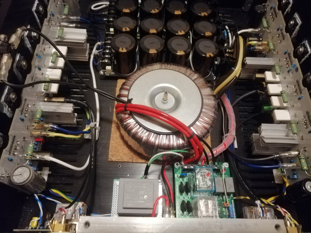

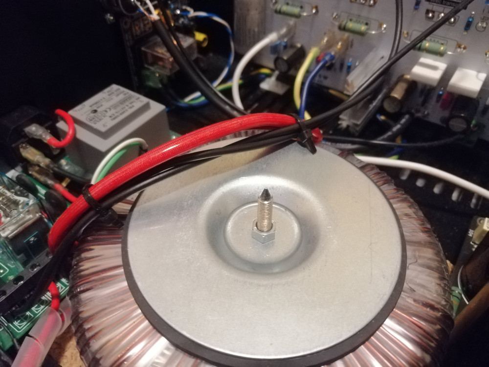

illetve azt is szeretném megkérdezni, hogy a ház tetejének hőmérséklete nagyjából 45 celsius fokos folyamatosan, az mennyire normális ? nem volt még a osztályú erősítőm - tudom, hogy ezek melegszenek, de ennyire ?
70C fokig teljesen biztonságos minden szigetelés 500VDC átütésre és szigetelő lágyulásra, persze ha nem sérült. Ezzel együtt az erősítő bizonyos pontjaim alkatrészein lehet ennél még melegebb is nem csak A osztálynál 90-100C fokig. Meleg elektrolit kondikra jelent élettartam, biztonsági hátrányt. Ezért is adnak meg 85C, 105C biztonsági határt ezekre.

Az én erősítőmbe lévő hűtőborda 50-51-52 fokot tudok mérni. Teljesen rendben működik annyi hogy a teteje új kora óta nincs rajta hogy tudjon rendesen szellőzni.

épített erősítő tűzveszélyességi kérdés
Hozzászólás Szerző: mikro makro »
Sziasztok - szeretném megtudni, hogy mennyire tűzveszélyes az, hogy a képen látható épített erősítő trafójához hozzáér a vezeték és a műanyag kötegelő. Class a erősítő, alapból is eléggé melegszik és tartok tőle, hogy esetleg kigyulladhat. Köszönöm, ha valaki tudna segíteni.
