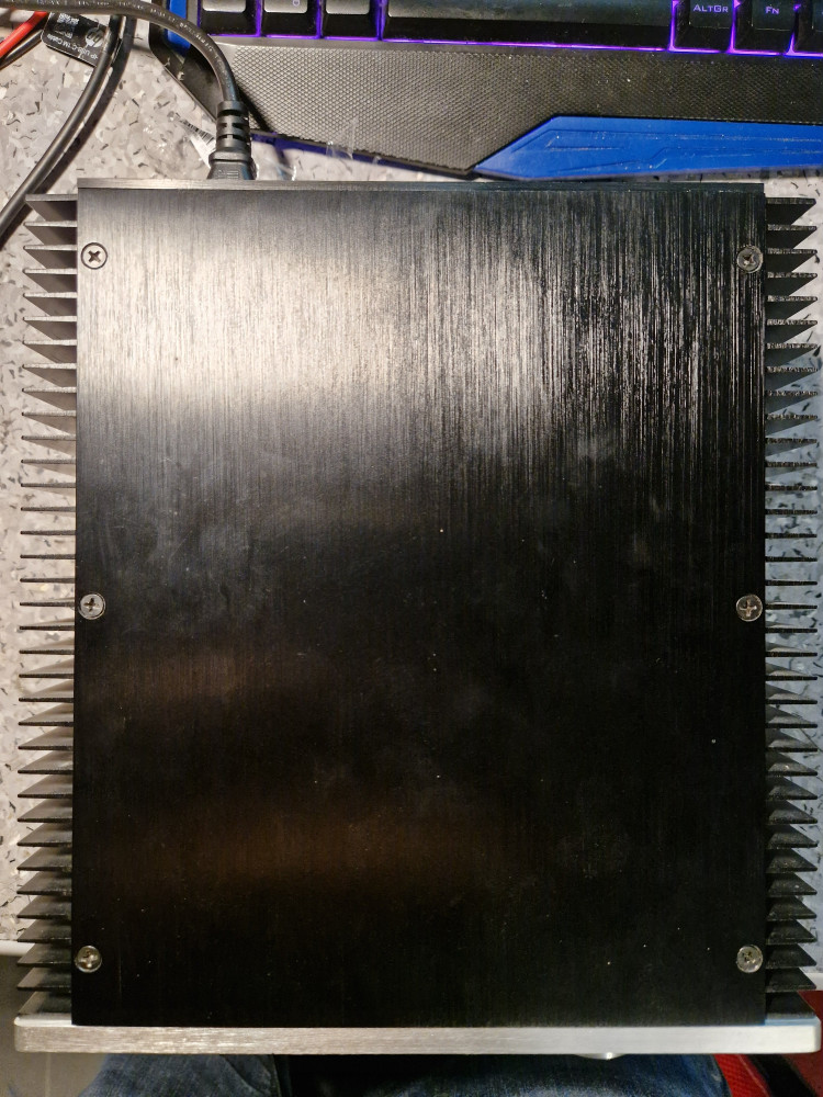

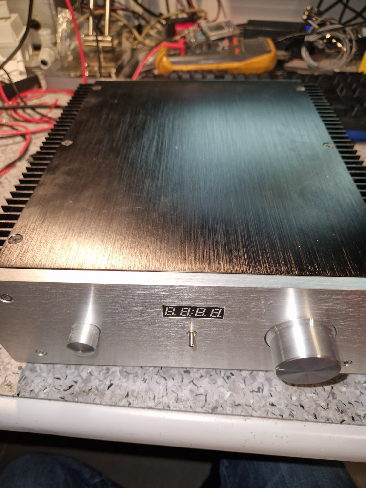

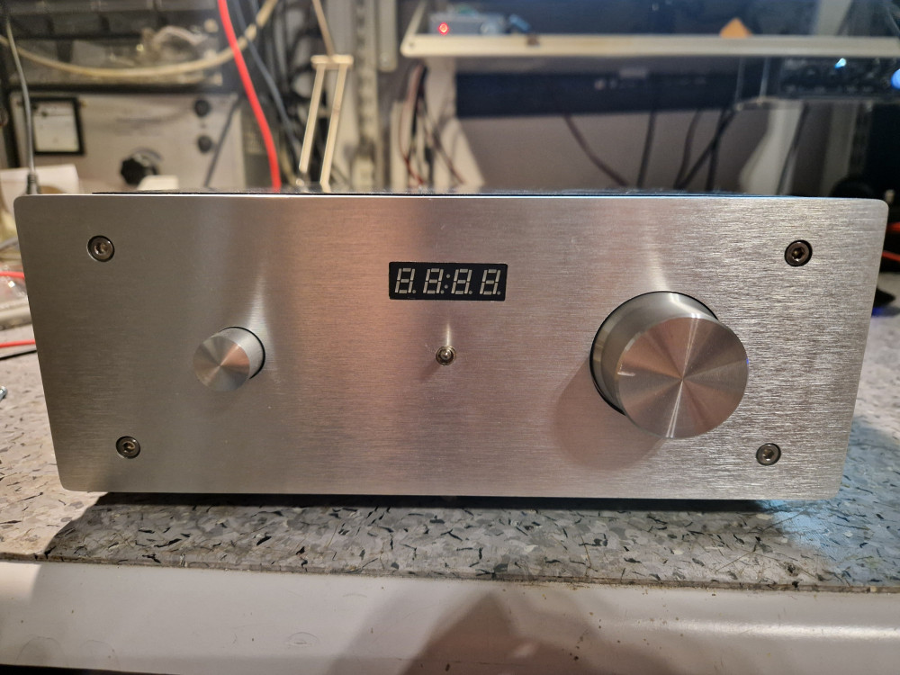

Lemezjátszó táp Lenco, Garrard vagy Dual AC motoros készülékekhez
Ár 65eFt. Az áru Zalaegerszegen található, de posta megoldható.

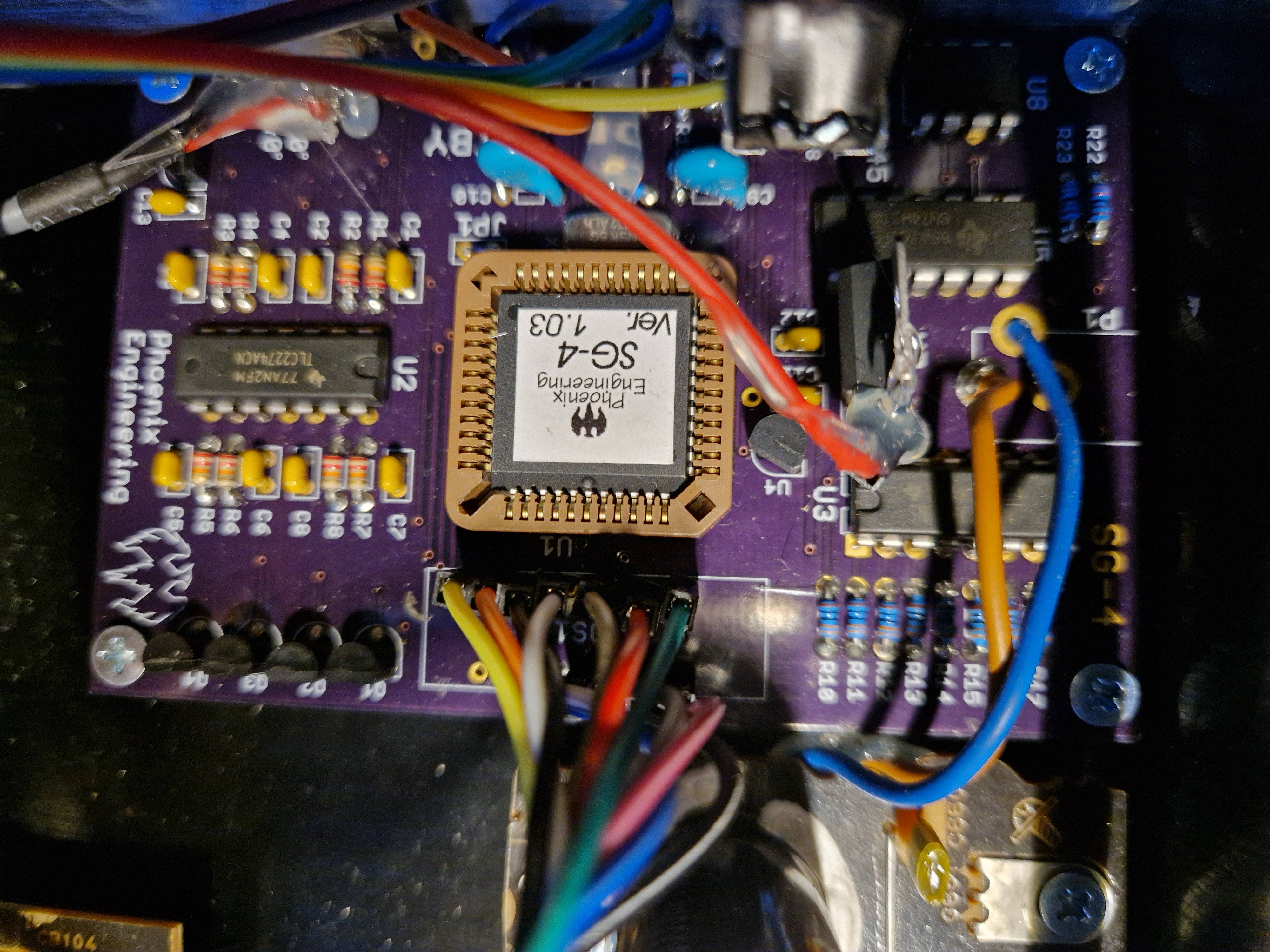

Az SG4 sinus generátor a Phoenix Engineering nyugdíjba ment mérnökének terméke, amit a kereskedelmi verseny elkerülése végett maximum 5db-al lehet megvásárolni. Innen: https://www.diyaudio.com/community/thre ... ve.298018/
4db-ot készítettem 4 éve, amely akkor mind anyag áron(65eFT) került elajándékozásra az ismerősi körömben és üzemel a mai napig.
A sajátomat adom most el feljebb lépés okán.
A termék kb karcmentes, tökéletesen teszi a dolgát.
Hangszín változást senki ne várjon, de a nyávogás mérhetően csökken vele és atomstabil lesz a sebesség is.
Ennek mérése és igazolása mérő lemezzel, cél hardver/szoftverrel történt (telefon a súlyával mindig ront).
A termék használata nélkül a hálózat frekvenciája ad hozzá hol kevesebb, hol több nyávogást minden közvetlenül a váltóáramról üzemelő motor működéséhez.
Ennek mértéke erős átlagolással is mellbevágó, ha high end követelményekhez mérjük, amit itt lehet megtekinteni: https://mavir.hu/web/mavir/frekvencia
Van, hogy tartósan lassabb a frekvencia az ingadozások mellett, ilyenkor a lemez is lassabban pörög, amit a szintén lassabban villogó stroboszkóp is elrejt a szemünk elől. Ilyenkor az órák miatt ezt később behozzák, akkor meg gyorsabb lesz... Életünk ritmusa miatt ez egy predesztinált utat jár be (emberek hazaérnek, lekapcsolják a tv-t, műszakváltás, ect). Jobb asztali multiméteren, ahol kikapcsolható az átlagolás jól látszik, milyen gyorsan létrejön egy egy gyorsulás és lassulás.
Időnként ez anynira rossz, hogy a médiát is bejárja: https://aszodiattila.blog.hu/2018/03/16 ... er_a_ludas
https://index.hu/tech/2018/03/12/januar ... bia_miatt/
Az SG4 az indulás utáni(~220V) feszültség csökkentésével beállítható egy optimális szint a dübörgésre. A feszültség csökkenése négyzetes mértékben csökkenti a dübörgést. Lenco L75-ön nekem ez 170V volt, de a legkissebb működő értéket nagyban befolyásolja, tű visszahúzó ereje, vagy hogy mennyire jár könnyen a mechanika. A 45-ös fordulathoz, amit mechanikai kapcsolás nélkül 68Hz-el is elérhetünk kicsit több feszültség kell.
Szóval aki szeretné a pörgetőjének a forgási sebességét stabilan jó frekvencián tartani, annak ajánlom eme DIY terméket.
Villamosmérnök végzettségem van, de a termék semmilyen certifikációval nem rendelkezik, ezért jogi okokból nem ajánlom ennek a hálózatra kötését. Csak és kizárólag barkácsáruként hirdetem, anyagáron 65eFt-ért. Plusz 10eFt-ért 5 év garanciát tudok kínálni. Alku nincs, akkor inkább elbontom, mert anyagárban még mindig ér ennyit. Nyár van, ráérek kivárni a telet a hobby csúcsidőszakát.
A termékhez készült használati útmutató, csatoltam. A képeket videót tegnap készítettem, jelen állapot.

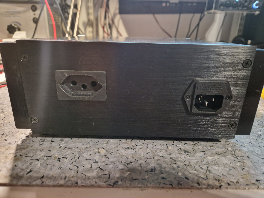

A kimenő konnektor svájci szabványú, amihez ilyen dugvillát is adok (A Lencom ugye svájci volt és oda tiszteletből ilyet véltem helyesnek), de a sima dugvilla is bedugható ebbe. A kimenő most földfüggetlenként van kötve, de egyik oldala földelhető kérésre (ez a szórt csatolásokra van hatással, ezt inkább szóban).
