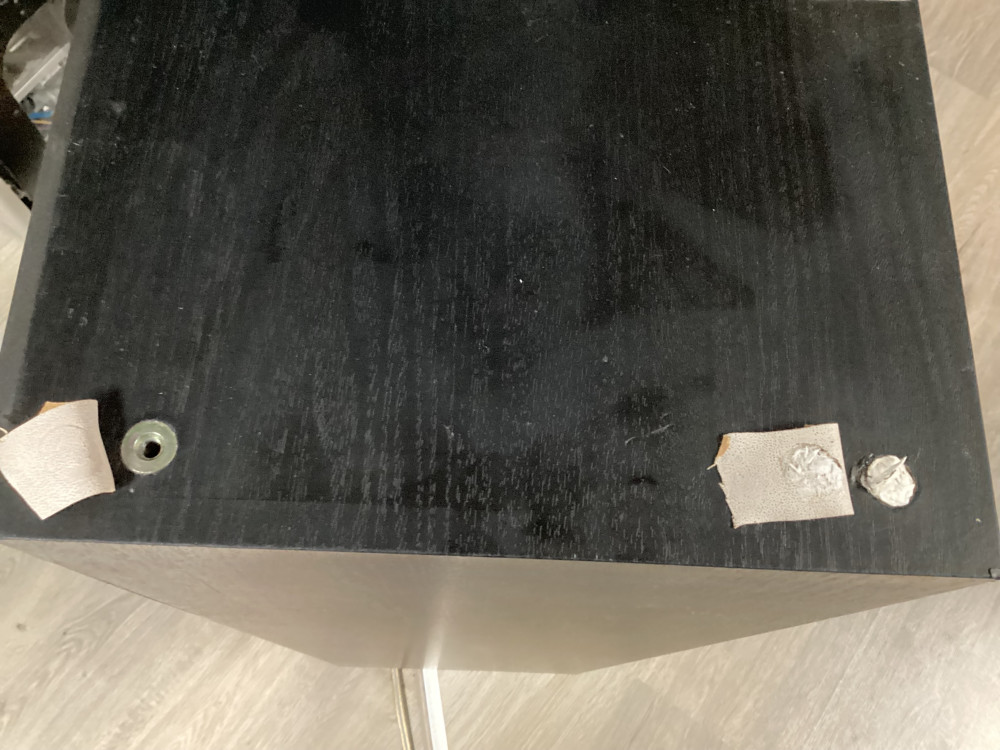

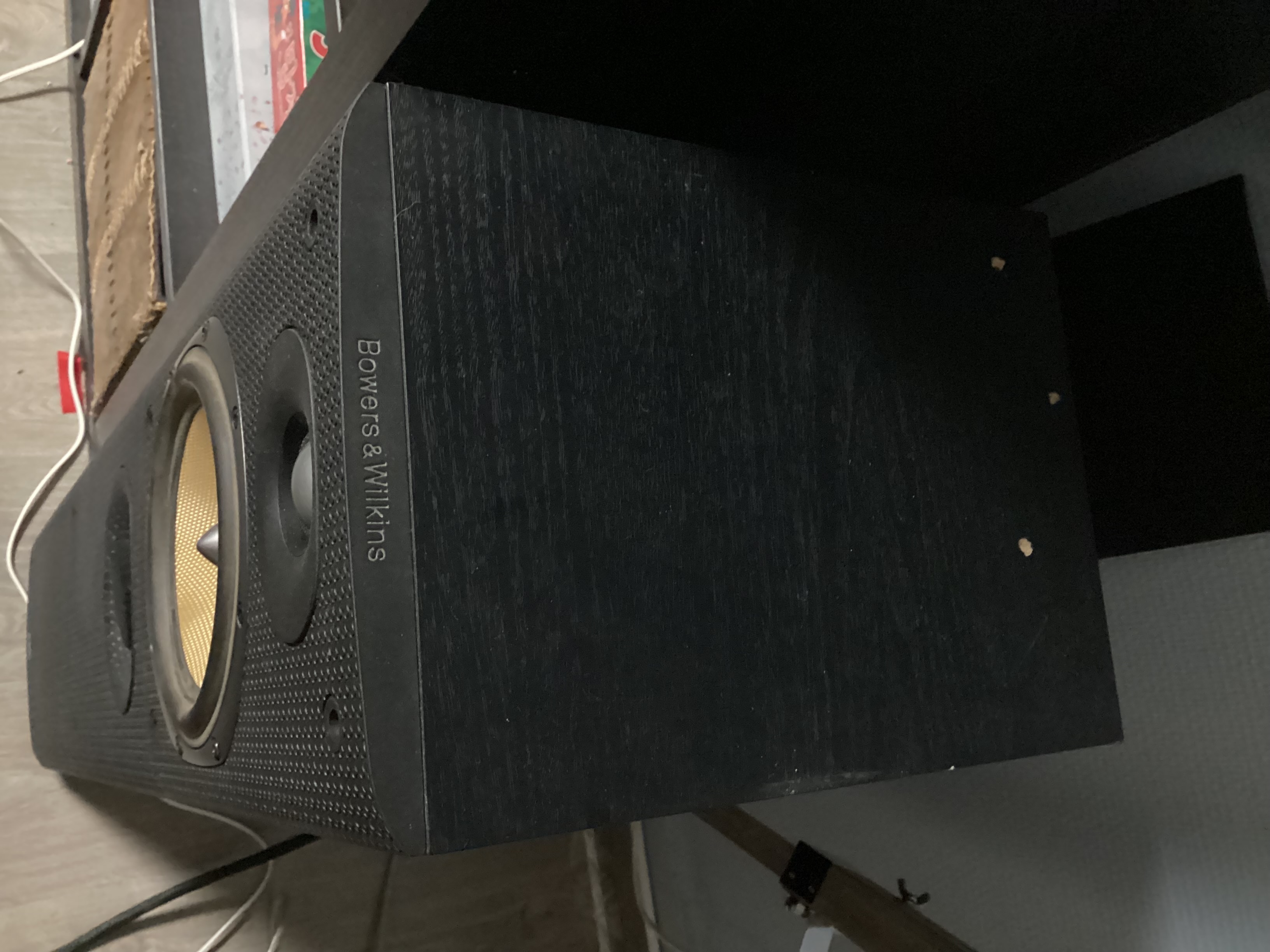

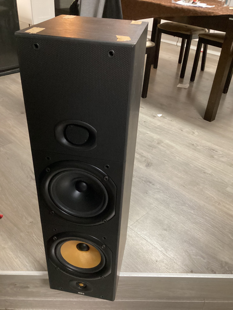

Ez a hátsó hangfal, ennek a teteje sérölt három kis helyen

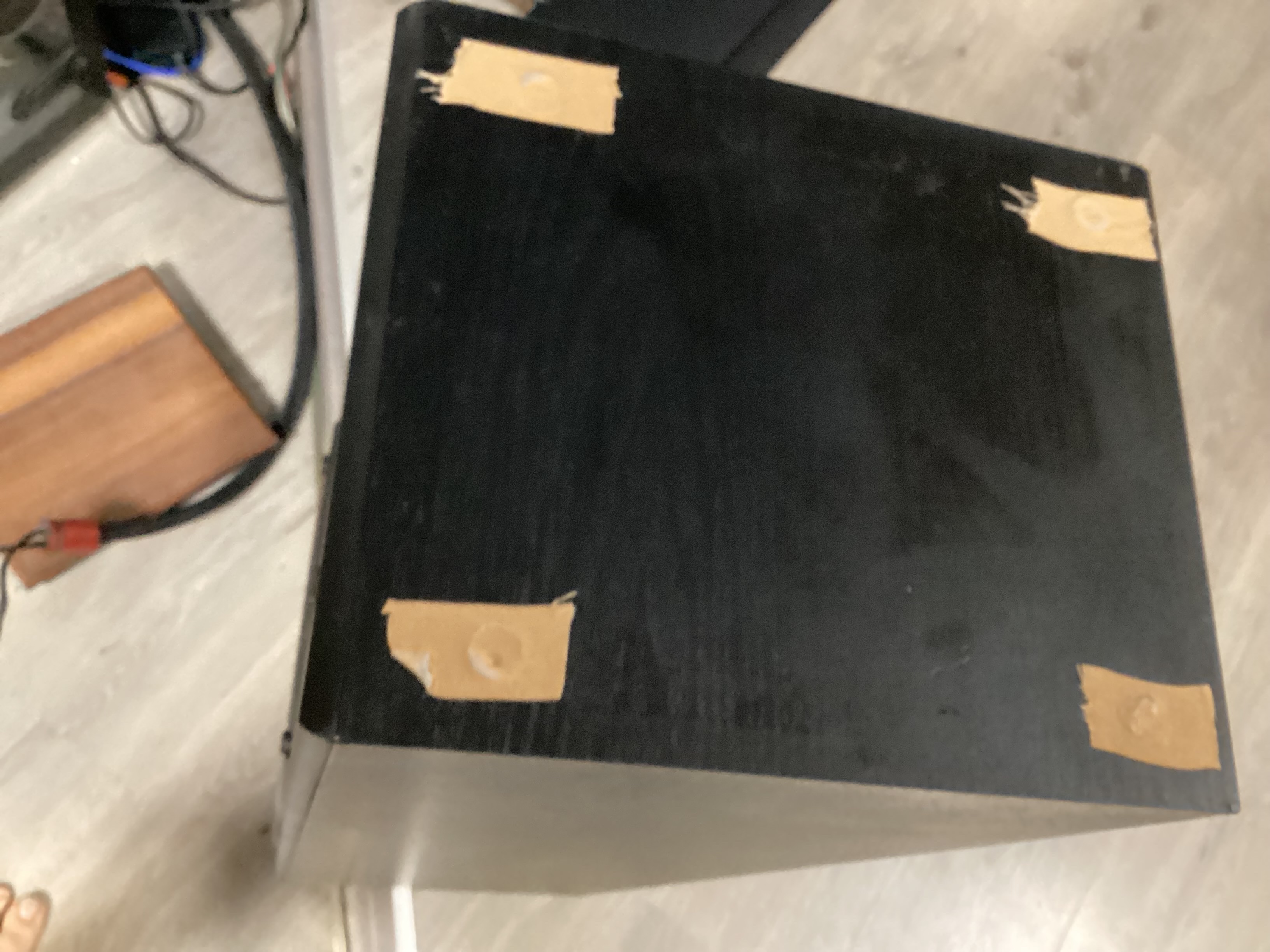

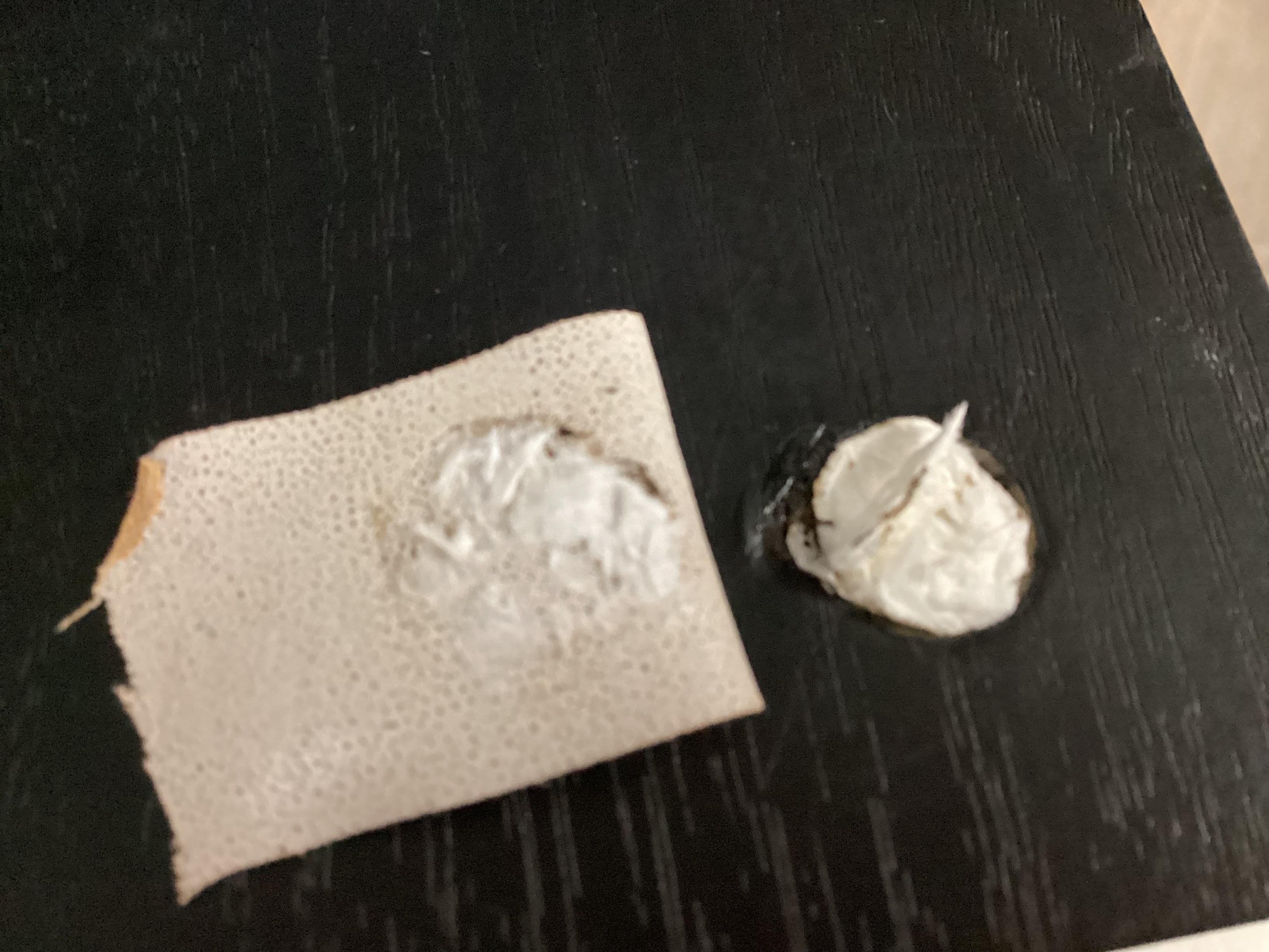

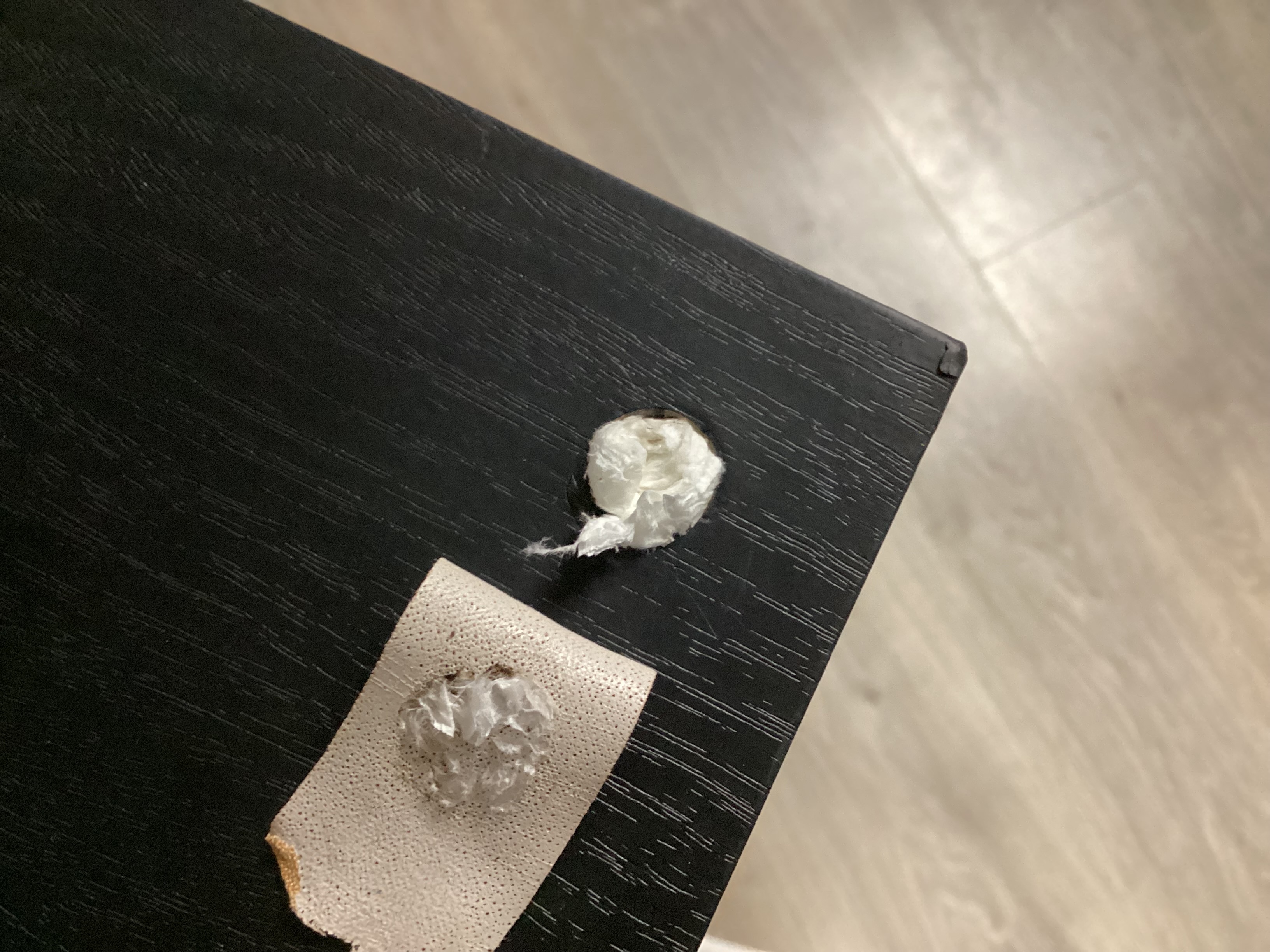

Ezek az egyik feontról készült képek. Nem sok minden látszik rajta, de leszettem a két leukoplast tappancsot, az egyik luk a tüske hüvellyel együtt ami elviekben sértetlen, a másik ahol a zsebkendő van amiből kifordúlt a tüske hüvelye.
